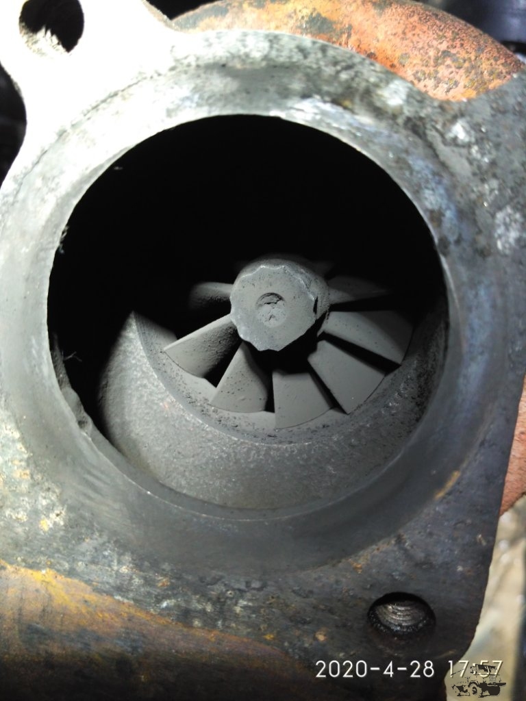

Нет смысла заранее турбину менять.Потеть могло из-за забитого воздушного фильтра.Неисправностью надо считать масло из горячей части.

Мне говорили что и от КАМАЗа ставят, хотя сам не пробовал. От бычка то тем более куда она денется

Семёрку от КАМАЗа ставили на 245.9 е1 ставили,работала не плохо.Про бычковскую не знаю.

Не родная турбина от Камаза может быть медленная, разгоняться не будет нормально. На Бычковском форуме долго эту тему терли. Там народ пытался разные турбины ставить

Имелась возможность сравнить 6 и 7 турбину на бычке,семёрка действительно менее отзывчивая.Здесь другой мотор,по бычковскому его ровнять не стоит.

Турбина вроде сухая на выхлопе,

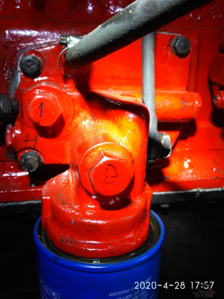

А вот лучше подскажите,про то надо ли глушить выходы на маслорадиатор,или закольцевать?Я так понимаю это 1 и 2?

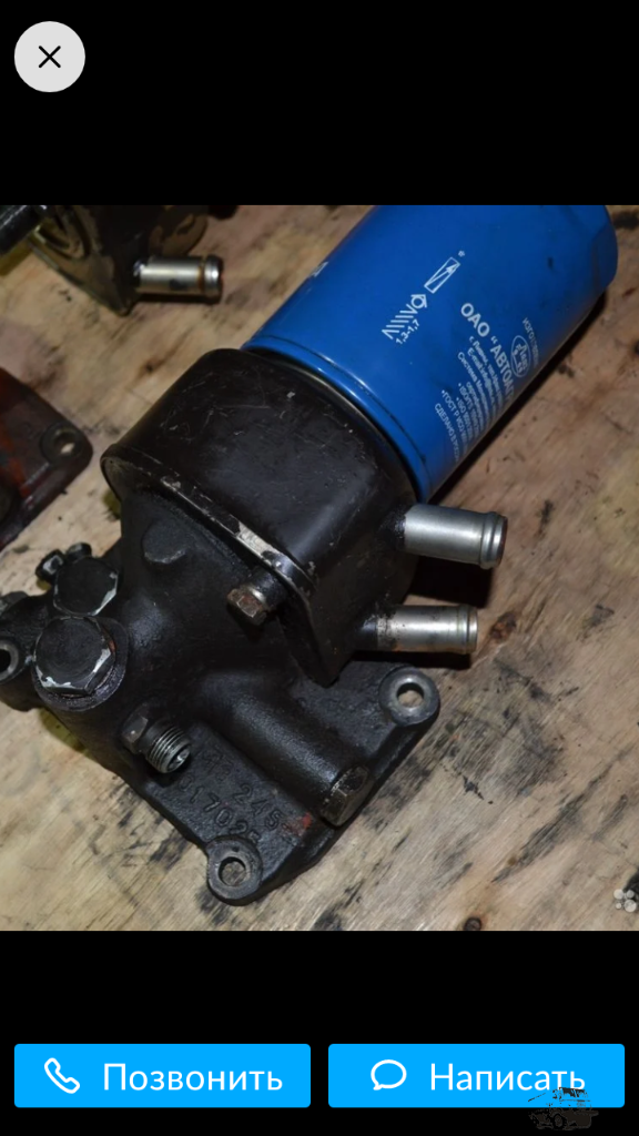

Лучше сразу теплообменник поставь,так оно надёжней будет и фильтр к верху будет,не отломишь.

Цены на теплообменник, совсем не дёшевые.Не стоит он того ,что за него просят.Хотел фильтр тонкой очистки,современный поставить, зашёл сегодня в магаз,за кусок алюминия просят аж 3800.Лучше на старом пусть работает,хотя и неудобно фильтр менять.

[ref]DESOTO[/ref], теплообменник конечно технологически лучше, но достаточно часто он протекает в контур антифриза и приходится его менять и мыть систему охлаждения.
Где то в нэте находил инфу там чел рассказывал что при отсутствии радиатора нужно удалять радиаторный клапан. Тогда давление на холостых лучше

Я себе покупал на разборке с дизельной ауди ни чем не отличается, но намного дешевле.

[ref]DESOTO[/ref], Ищи все на разборках.Корпус фильтра тонкой очистки,я покупал на зубровском форуме, от 300 до 500 руб,плюс пересыл.Один даже бесплатно прислали.По теплообменнику тебе сказали,от чего аналог поставить,ещё на 1.9 фольксовых дизелях такие стоят,на 1.8 Ауди 80 тоже видел теплообменники.

DESOTO писал(а):[post]402344[/post] А вот лучше подскажите,про то надо ли глушить выходы на маслорадиатор,или закольцевать?
странный вопрос :shock: ,если не задействованы ,то конечно глушить,зачем? давление терять закольцовыванием.

Пишут если не закольцевать, там как то направления масла меняются, и оно не очищенным на холостых поступает к колену и т.д. Х.з. как на самом деле?

serega.kam писал(а):[post]402384[/post] давление терять закольцовыванием.
Интересно каким образом оно потеряется?

Надо просто клапан выкинуть тот что с левой стороны корпуса,и поставить заглушки на выхода маслорадиатора.а так конечно лучше тмж поставить.найти б/у не проблема

танкист 204 писал(а):[post]402387[/post] Интересно каким образом оно потеряется?
чем больше берем с каналов ,которые под давлением,(турбина ,компрессор,вакумник(у кого от давления)),тем меньше нужным деталям приходит,и в голову на коромысло,и на показонометр,это вообще то элементарно просто.

В общем надо вот такой ?
Сообщения: 4694
Поблагодарили: 204 раза
Да,это полный комплект.

[ref]serega.kam[/ref], в двигателе давление теряется в сливе. Но никак не в закрытых контурах где оно просто не может никуда деться. Допускаю что при старте давление будет несколько дольше набираться, но там где ему некуда сливаться, там оно и не будет теряться. То что вы указали(компрессор, турбина) это агрегаты со сливом в картер, на них бесспорно будет теряться давление. Масл радиатор это закрытая трубка, из которой масло уходит только на смазку двигателя, поэтому там давление не может теряться. А как раз таки при его отсутствии масло греется быстрее и давление становится меньше. Плюс когда давление падает ниже 1.5(по моему до такого отрегулирован радиаторный клапан), то он начинает работать в режиме открылся-закрылся(при отсутствии радиатора)

танкист 204 писал(а):[post]402399[/post] serega.kam, в двигателе давление теряется в сливе
даже не буду спорить,и доказывать что либо :D ,пусть будет так,и ответ на твой вопрос в твоем ответе. :lol:
