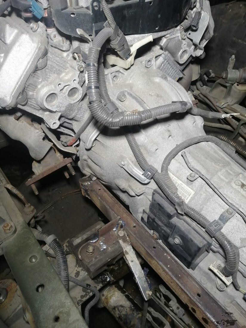

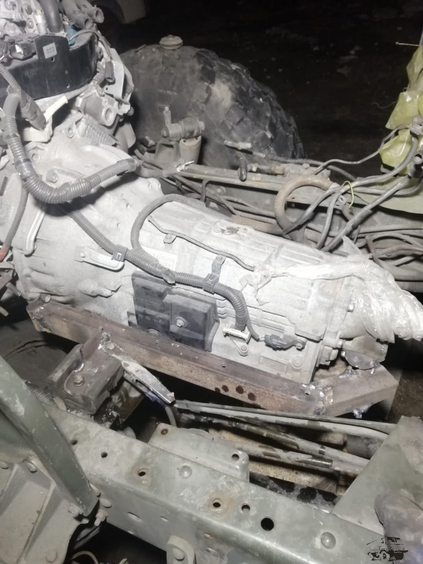

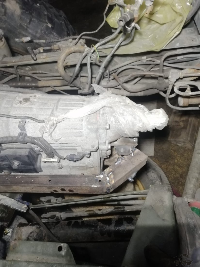

Было несколько дней плотно позаниматься машинкой. Заранее нарезанный швеллер сложили в конструктор, обвязали АКПП и приварили кронштейны в подушки на траверсе и мотор полностью висит в своих заданных точках. Как бы заднее крепление в подрамнике трёхточечное :shock: :idea: Можно привернуть уже готовый кардан и потихоньку обвязывать навесным ДВС и попробовать завести. :shock: :idea:

Больше чугуния хорошего и разного , подрамник монументальный

RAT писал(а):[post]453302[/post] Больше чугуния хорошего и разного , подрамник монументальный
да швеллер простой , но крепкий :shock: :idea:

А зачем такой сложный подрамник?
Сообщения: 4409
Поблагодарили: 45 раз
alexkor писал(а):[post]453319[/post] А зачем такой сложный подрамник?
У меня ребята собирают, меня не спрашивают говорят это оптимальный вариант :D Тут на форуме разные конструкции есть в разных темах с таким мотором- да везде обычные 6 точек опоры. тут кто во, что горазд , какого то выведенного шаблона нет. Это конструктор нового типа для Шишиги так ,что все в каком то смысле первопроходцы.
Стандарт средневзвешенный - это установка Д-245
Дальше начали массово ставить по одному шаблону ЗМЗ-41.
Данный вариант не имеет чётких стандартов. И вопрос слишком размыт ни какой конкретики- так можно про любой конструктор сказать :shock: :idea:
Если у Вас есть более продвинутый вариант , то будет интересно посмотреть :-o :idea:

Нет, нету. Но я бы просто сделал новую траверсу под подушкой.
