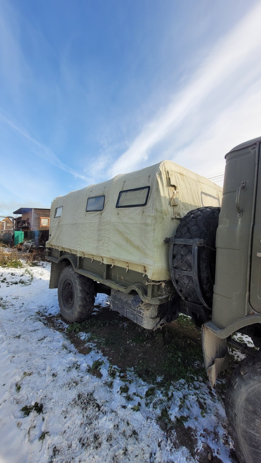

Но просматривая объявления о продаже 66-х мне попался один "не плохой" экземпляр ГАЗ66. Видя, как цены на все и вся растут, решил я сьездить и забрать сей авто. Списался с продавцом, договорился что бы меня дождался. Все шло нормально. Продавец ждет, яготовлюсь. Приготовил не большой рюкзачок кг 25-30, купил билет в ж/д вагон и ранним утром (06:00) поехал. Прибыл днем в 12:00 в г.Екатеринбург. Благо продавец культурный и отзывчивый мужчина, ждал меня на ж/д вокзале. Еще 100км и 1,5 часа и мы у него. По пути заехали и посмотрели местные достопримечательности. (продолжение следует)

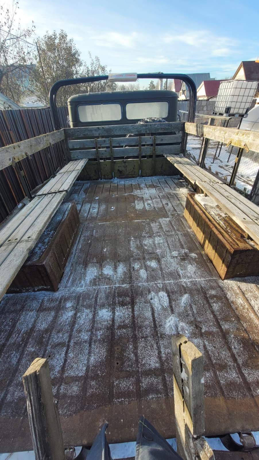

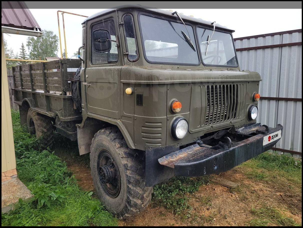

Продолжаю!!!
Авто завели, походили, посмотрели, ДВС не "много" в масле в районе распределителя зажигания, печка теплом чуть-чуть дует, положили кое-какие запчасти. Я расплатился (поторговался чуть-чуть) и поехали на местную заправку. Сел за руль теперь сам. Е-мое, ГУР не рабочий. Ладно, масло в нем же есть!!! Тормоза со второго-третьего качка, но тоже есть. Не привычно после своего, когда он вставал колом "с пол педали". Заправился, распрощались и я покатил в сторону дома, местное время 15:00. Отьехав км 30 решил проверить состояние: греются нет диски колес, бежит ли какая жидкость. Обошел авто, пощупал диски. Заднее левое чуть-чуть тепленькое, остальные холодные. Нигде ничего не "капает". Поехал дальше. Резина конечно совсем не круглая. Скачу как на лошади. Чуть газку добавляешь скачка прекращается (потому-что уже не так чувствуется), а вот вибрация в районе моторчика стеклоочистителя появляется. И наоборот, скорость меньше-вибрации нет, но зато становлюсь всадником. Так и проехал не спеша 100 км. Навигатора нет, потму что не подцепил прикукриватель, взятый с собой. Думаю все по указателям на Пермь пройду мимо г.Екетеринбурга. Но не тут то было. Свернул г.там не там, короче еду и чувствую, что я в сам город заезжаю. Думаю нет, надо останавливаться и цеплять прикуриватель, а к нему навигатор. Подцепил, поехал. А навигатор меня ведет уже через сам город. Вот так без особых тормозов, без ГУРа спереди заскакивающих передо мной легковушек, я еду по городу и....чих пых авто глохнет и тишина. Вкл. аварийку, пытаюсь завестис!Ё Старнер крутит, авто молчит. Пошел проверить бак, бенз есть. Снова кручу - не дышит. Люди идут смотрят на авто. Любопыно же, что такое!!!! Водители машин, те кому помешал мчатся на скорости, сигналят!!! А что я поделаю??? Так получилось!!!! Вспоминаю слова Ильм Lisника из Питера, когда-то прочитанных у него (своими словами) :"Газ66 это зажигалка. Нет либо бензина, либо искры!". Поднимаю капот, сдергиваю провод со свечи, кручу - искры нет. Сдергиваю с катушки провод, на массу - искры нет. И тут замечаю, что один провод от тряски у катушки отпал. А мы когда ходили и рассматривали авто, у меня еще на этот провод пал взгляд. Зачищаю провод, цепляю на катушку, чих-чих авто завелся. Слава Богу!!!! Еду по навигатору вперед. Близится выезд из города. Начинают попадаться указатели на родной город Пермь. Вечереет!!!! Становится уже темновато!!! Еду. Перед самым выездом из города ремонтные работы на полотне дороги. Чуть-Чуть крадусь, точнее еду как всадник. Когда стоим всей вереницей. Еду. Выскочив на трассу Екатеринбург-Пермь , на одном из участков, останавливают работники ГИБДД. Вылажу, показщываю документы. Купили? Когда? Вот говорю ДКП, вот ПТС, вот СТС. Посмотрел дату в договоре. Все нормально, счастливого пути. Сажусь, завожусь, давление меньше 0,5.... Е-мое, этого еще не хватает. Но ехать надо, не стоять же на трассе и не разбирать его здесь. Поехал. Думаю хоть до АЗС доеду, та тепло и светло. Время 22:30. Подьехал на АЗС, заправился до полного, купил 1л масла, кофе, воды. Пошел к авто, отъехал в сторону. Попил кофе, бутербродики ем, думаю. На удице легкий морозец. Ну думаю, сниму я фильтр, а там прокладка порвана. Что я туда полставлю???? У меня ничего нет!!! Поеду так. Еду давление совсем стремится к нулю....но лампа не горит. Думаю пусть пока так. Лампа освещения в спидометре не работает. Подсвечиваю себе навигатором, хоть как-то видно стрелку. Мчусь км 70-75 в час. Стрелка показателя давления живет своей жизнью, то 2, то 4, то вообще зашкаливает.... еду и считаю километры до дома. До дома еще км 150. ближе к дому, к городу, где уже стобы освещения горят, боковым зрением замечаю пасущихся двух лосей. Хотел остановится, но на скорости иду. Ладно думаю, мне не до лосей. Дальше еду, дорогогу пересекает сова. Уже как-то интересно в дороге. Поймал себя на мысли, что спать совсем не хочется, видимо иду на адренадине, как в прошлый раз, когда перегонял урала. Вото не делал. Дальше, вон в далече машины с мигалками по середине дороги стоят. Притормаживаю. Четыре полосы в одну сторону, иду левее и медленнее......Стоит легковая, видимо какая-то дорожная служба, а рядом сней труп.....Работники органов, ходят и заполняют бумаги. Машин на трассе совсем нет...... Проехал, покачал головой из стороны в сторону.....В 3:00 был уже у себя у гаража. Поставил авто и домой. Вот так я снова стал счастливым обладателем ГАЗ66, третим уже по счету.
