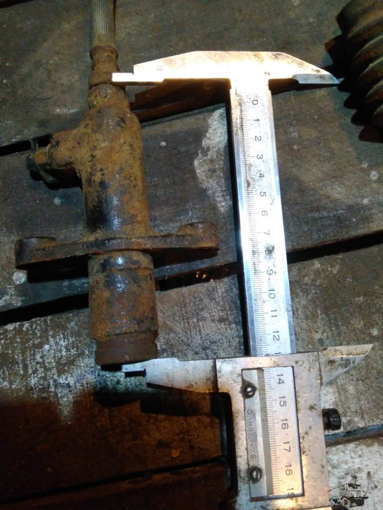

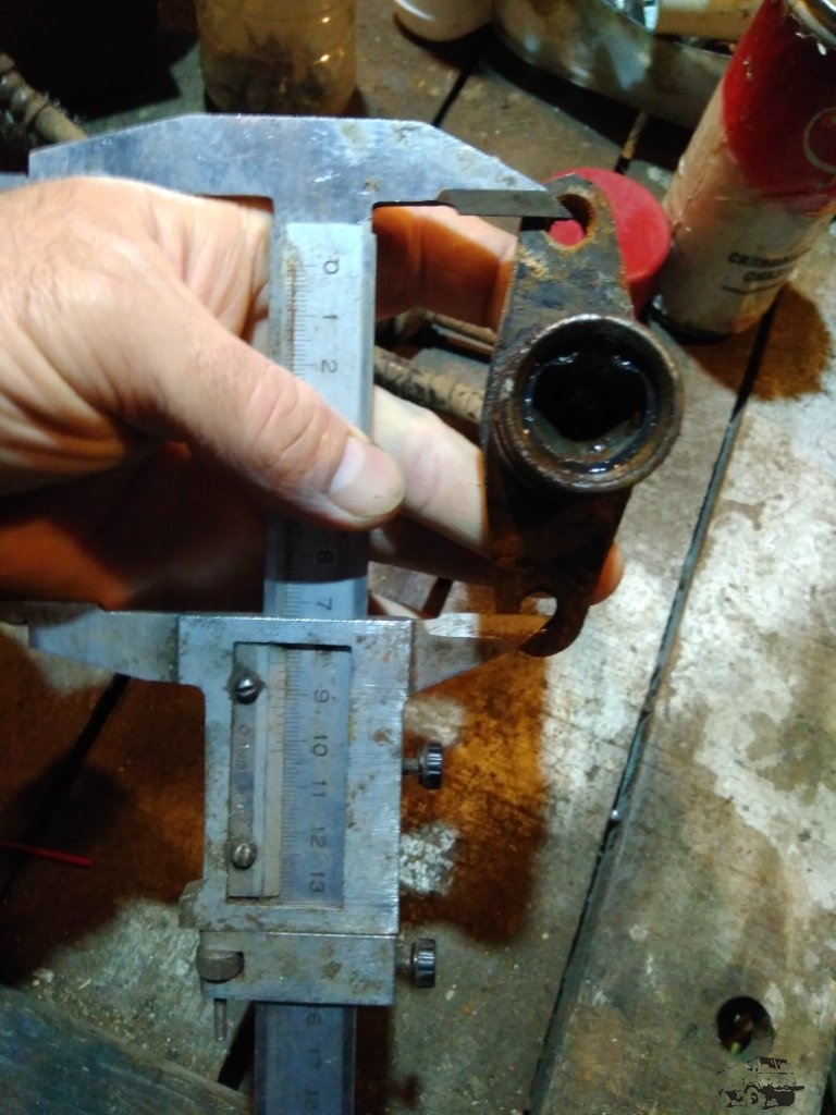

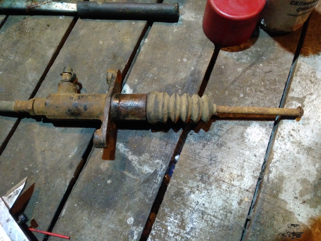

Сообщения: 4705
Поблагодарили: 207 раз
мой газ-66 кшм
Заинтриговали вы меня,сходил снял размеры с рабочего цилиндра сцепления хундай Каунти .Поршень 22 мм,остальное на фото.
Думаю в Зубровский кронштейн хорошо впишется.Пробег этого цилиндра 434094км,в автобусном режиме.С ресурсом у него порядок.Год выпуска 2007.

Сообщения: 4705
мой газ-66 кшм
Цилиндр для общего развития сфотографировал,может кому пригодится.Да и цена его наверное не сильно отличается от Патриотовской.
