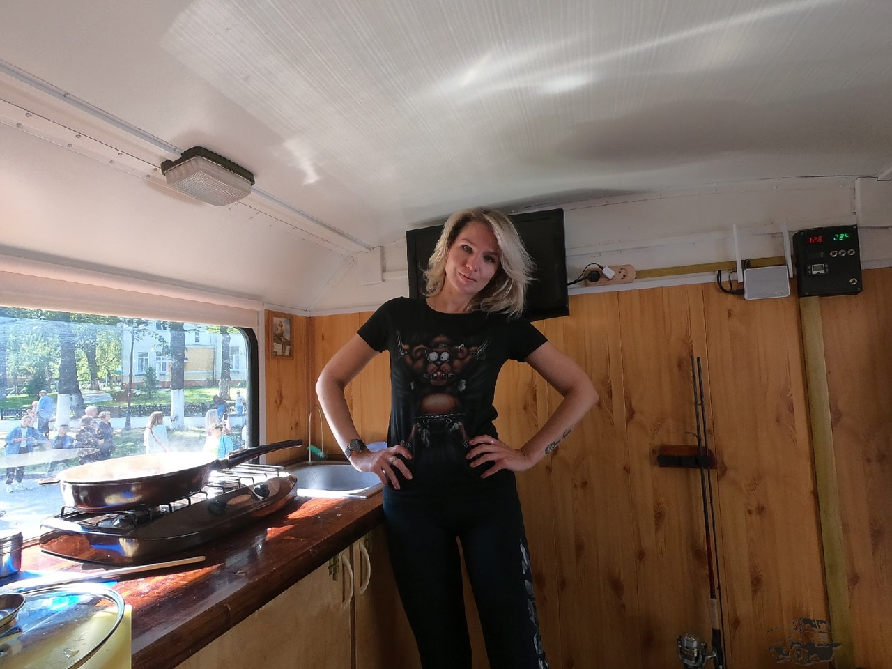

Вытяжка только нужна над плитой....

темнокот писал(а):[post]421514[/post] Вытяжка только нужна над плитой....
Теоретически да, Но есть вытяжка в полу, и есть отопитель кунга, который я просто включаю на продувку, Он забирает с улицы воздух и продувает кунг)))

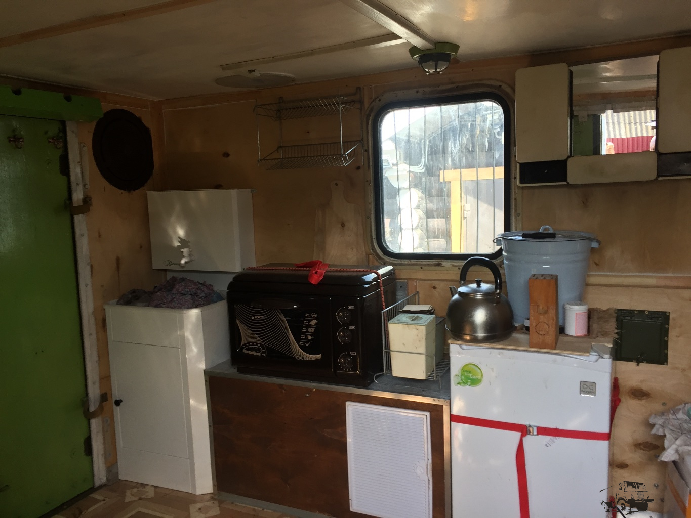

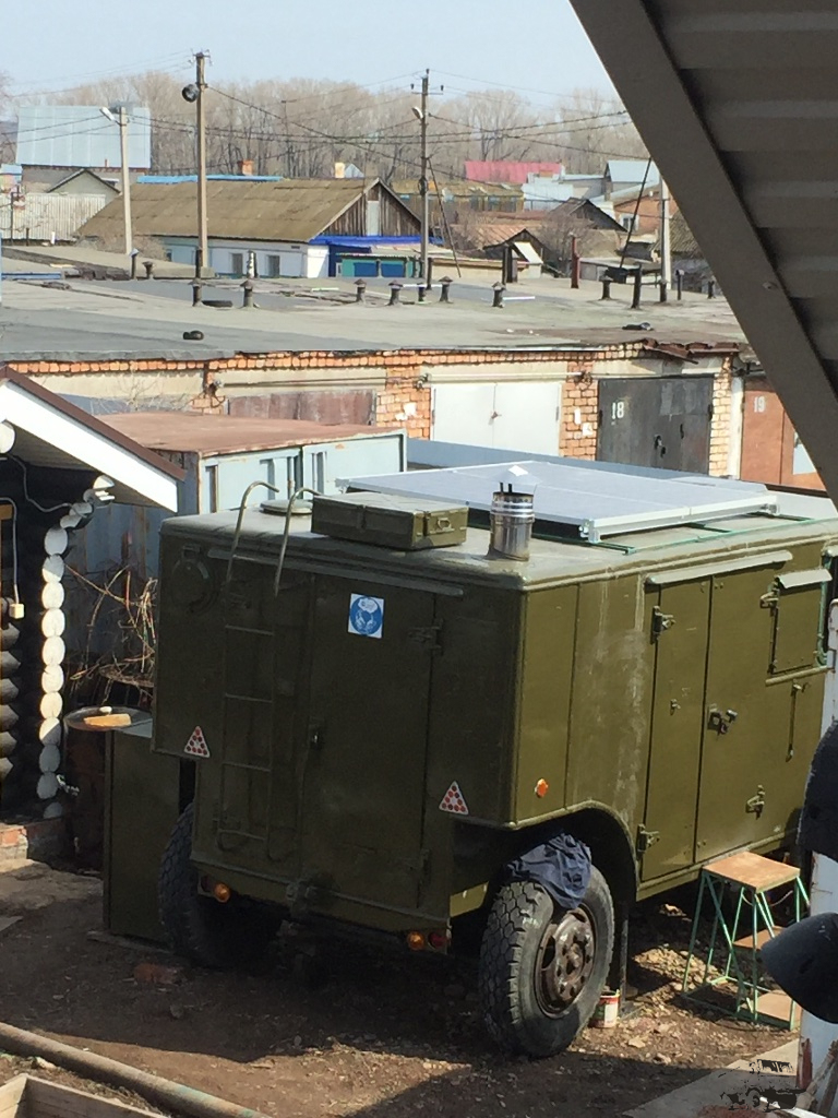

Да ещё Павел по поводу вытяжки над плитой ставил себе в прицеп -вагон над плитой,перебрал кучу всего ,дорого все выходит,самое бюджетное решение..

темнокот писал(а):[post]422715[/post] Да ещё Павел по поводу вытяжки над плитой ставил себе в прицеп -вагон над плитой,перебрал кучу всего ,дорого все выходит,самое бюджетное решение..
:D :D :D Жалко мне дырку сверлить. У меня вытяжка в полу есть...... Когда я курю кальян в кунге, из под кунга здорово валит дым :lol: :lol: :lol: :lol:
