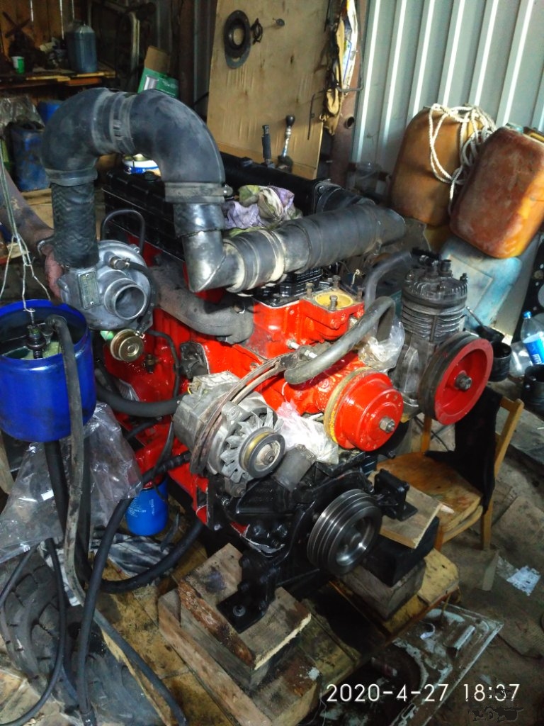

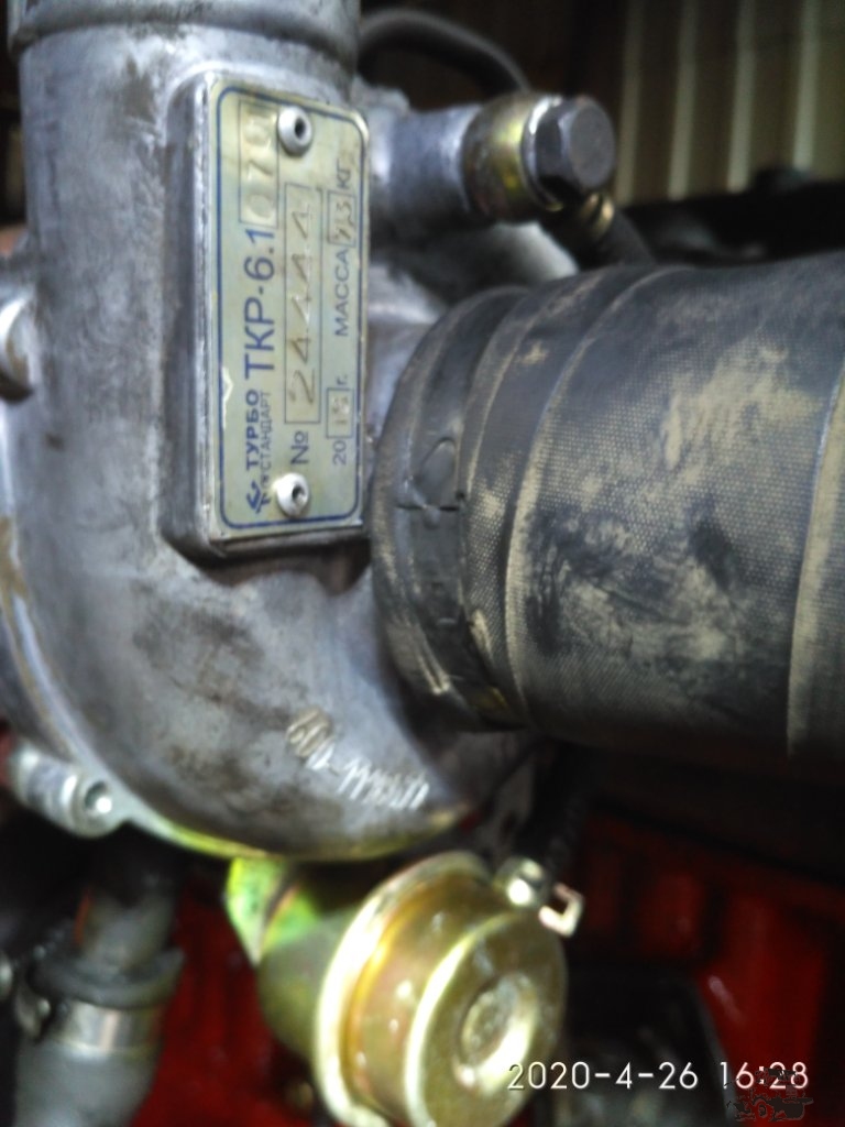

Вот такая приблуда на турбине ,какую функцию выполняет?

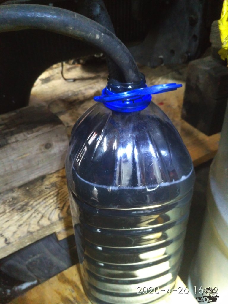

Налил чистой солярки,запустил движок соляра стала черной.Что за хрень?

DESOTO писал(а):[post]402189[/post] Вот такая приблуда на турбине ,какую функцию выполняет?
Что то типа ограничителя оборотов, когда наддув большой и он как бы лишний то оно открывает окно чтобы выхлопные газы шли минуя турбину

Понятно,значит можно турбину и без клапана поставить,а по соляре? Получается,что масло из ТНВД в топливо как то попадает?Это опасно,или ничего страшного?Как это лечится?
Dimk44
Сообщения: 393
Откуда: Кострома
Сообщение Dimk44 »
Это не опасно, лечится переборкой насоса.
газ 2834LP, газ 2410 V-8
Сообщения: 4694
Поблагодарили: 204 раза
Да не факт,что насос перебирать,в лежалых насосах солярка обычно черная.Надо было прокачивать в отдельную ёмкость.
Обычно пару литров прогонишь,а дальше светлая идёт.

У-фф,прям отлегло, а то уж на измену присел. Благодарю за ответы !
Сообщения: 2816
Благодарил (а): 87 раз
Поблагодарили: 84 раза
Я вот тоже не совсем понимаю чтобы масло в салярку попадало, ладно наоборот бывает разжижая масло. Может оно просто помыло там что то всё

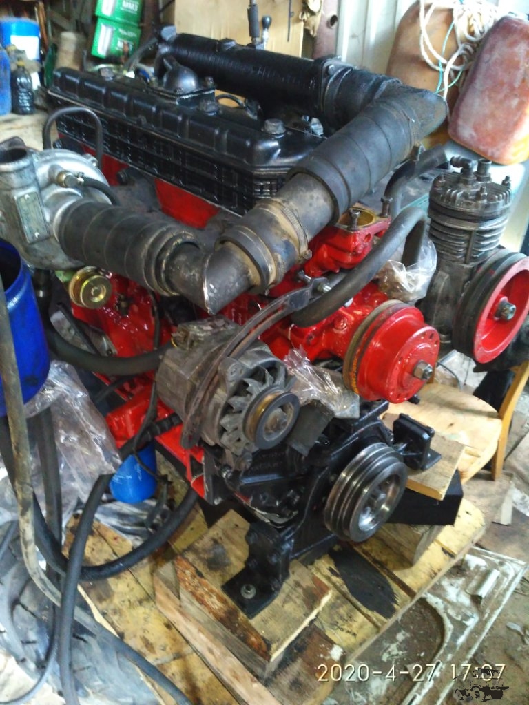

[ref]DESOTO[/ref], ты насос ГУР как мазал при запуске?

У тебя какой ТНВД?
DESOTO
Сообщения: 1024
Сообщение DESOTO »
Насос ТНВД,обычный от евро2,Гур мазал как ты и советовал,подвесил бачок с маслом и шланги присобачил.Вот сначала турбину не так подсоединил,
но движок все равно работал,:shock: Потом переделал,работает также вроде,но это без нагрузки.
Вот решил покрутить ТНВД,кручу против часовой, раньше делаю, работает,кручу позже,вроде так же .х.з. куда ещё крутить?
Сообщения: 4694
Зажигание надо слушать при резкой подгазовке ,с холостых.

По подробнее пожалуйста. Вроде резко газуешь, дым сразу чёрный , потом нет дыма, газуется вроде нормально при любой настройке.
Сообщения: 4694
На словах не объяснить,надо опыт с дизелями иметь.
DESOTO
Сообщения: 1024
Сообщение DESOTO »
Тогда попробую как Геннадич делает, по впрыску на тнвд.Или поставлю как было у продавана, я свёрлами померил :wink:
Сообщения: 4694
Если Геннадич который ютубер,то он не шарит в машинах. Лучше поставь как было,потом сориентируешься куда двигать.Но раз мотор работает тихо,то зажигание наверное позднее.

Ещё вопрос по турбине, от Бычка подойдёт ? А то, что то родная не очень ,какая то запотевшая на выходе.
