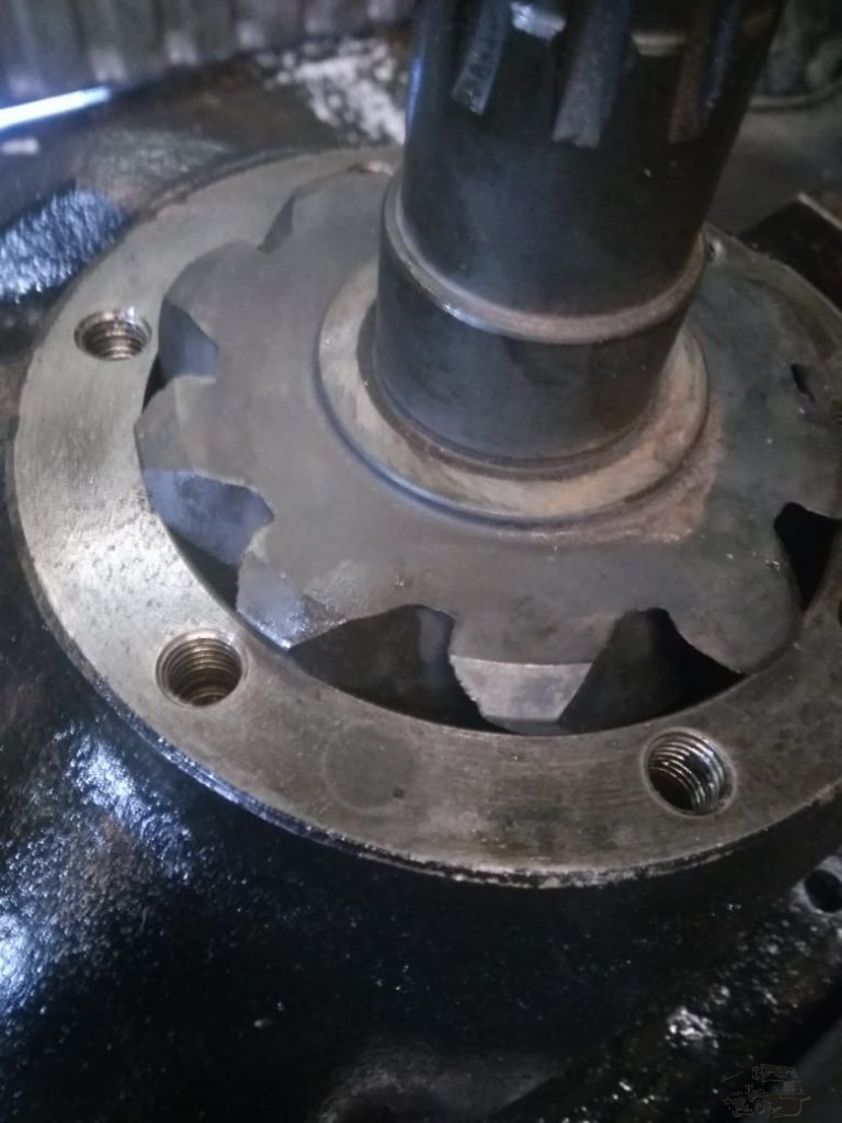

виталян писал(а):[post]413595[/post] скинь фото хвостовика с размерами
120 мм

отверстие через которое вставляется хвостовик 118 мм

то есть варианта 2 или вы не правильно померяли или придется шлифовать хвостовик

К сожалению, померял правильно.

у меня данные с каталога запчастей

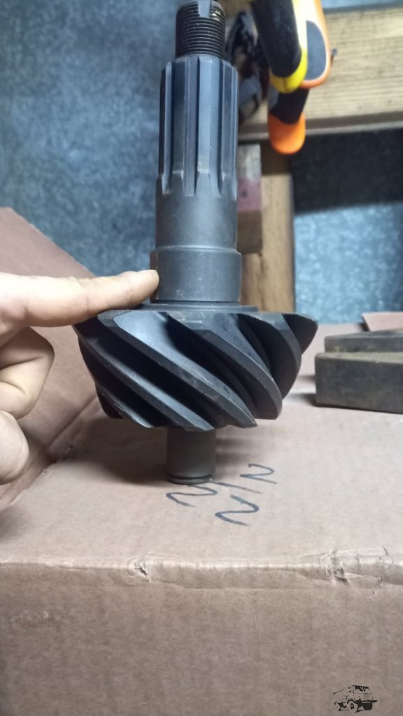

А вот и результаты примерки: морковка в стакан не лезет.

каталог запчастей не врёт

я ж тебе говорил редуктор Валдая целиком он б.у. дешевле чем новая пара стоит

Нифига не дешевле. И без блокировки. Думаю как быть. 41*9 слишком медленно, бОльшие колёса не влезут без резки арок, да и не хочется сильно большие - машина больше для гражданских нужд. Либо брать корпус редуктора от Валдая и на нём собирать самоблок, либо точить эту шестерню.
Задача, в общем.

[ref]dr_warez[/ref], , точить шестерню главной пары по зубам . или найти корпус редуктора и вкатить туда диф 66 , выбор конечно трудный но вроде очевидный . не факт что в редукторе 66 не придется еще осаживать ведомую шестерню по глубине .
Есть вариант принудительной блокировки , там порядка 50.000 и редуктор 53 или Валдая потребуется .
Интересно когда покупал на фото визуально видно что ведущая шестерня в два раза больше , чем у нашей пары
