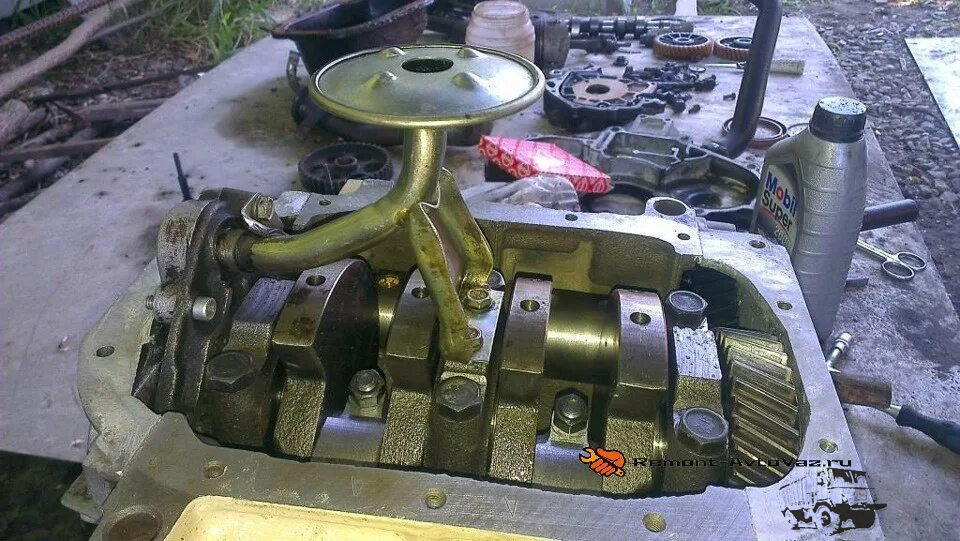

Уважаемый Sablia а что за болты крепят двиг на кузове в опорах? 12 не пролазит а 10 диаметр болтается.
sablia
- Сообщения: 400
- Поблагодарили: 8 раз
Это Автоваз с Камазом батенька, болты и на 11 могут быть. Заводские болты стоят, что с донора снимали то и ставили, штангелем отверстие в подушках замеряйте. Мне с час просто некогда, и резьба по моему мелкая.

Sablia спасибо за ответ. Куплю обычные м10x80 в строительном магазине.
sablia
- Сообщения: 400
Резьба может быть на 10, а тело болта на 11 мм, спросите в авто магазинах, вам как минимум три штуки таких нужно.

[ref]musli[/ref], М10 из строймага не подойдут,у них прочность 5.8.Ты ведь владелец нивы,должен понимать какие на ваз болты стоят.
