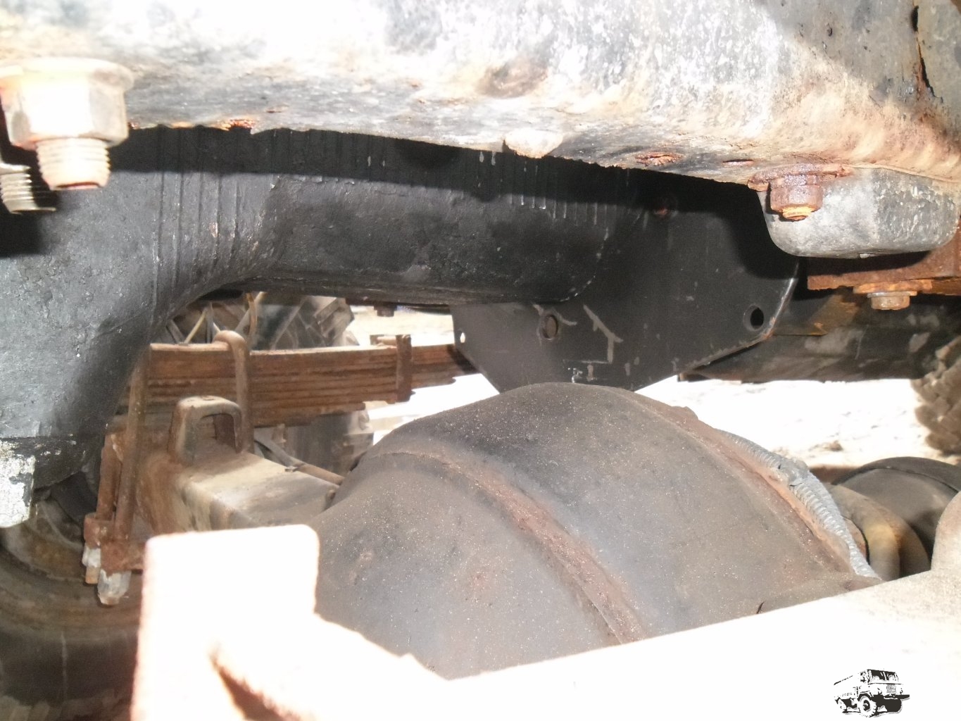

[ref]tager03[/ref], По лифту всё устраивает или сделал бы по другому поездив на нём?

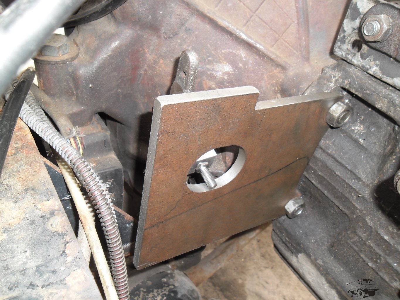

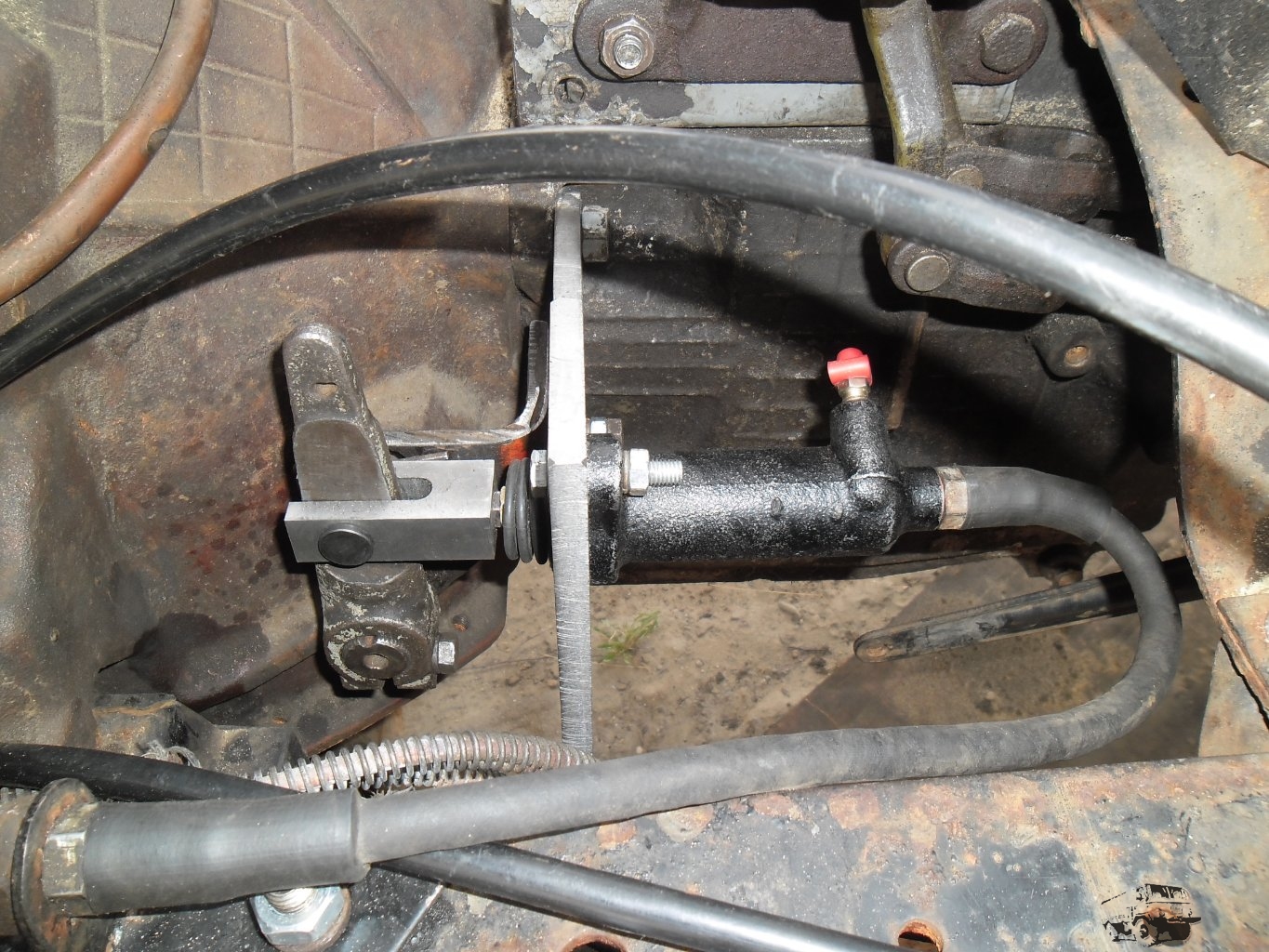

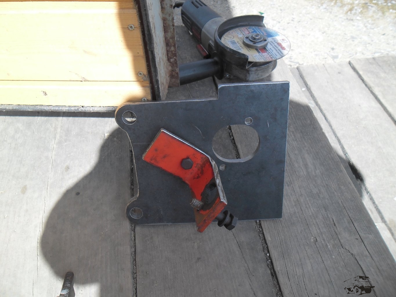

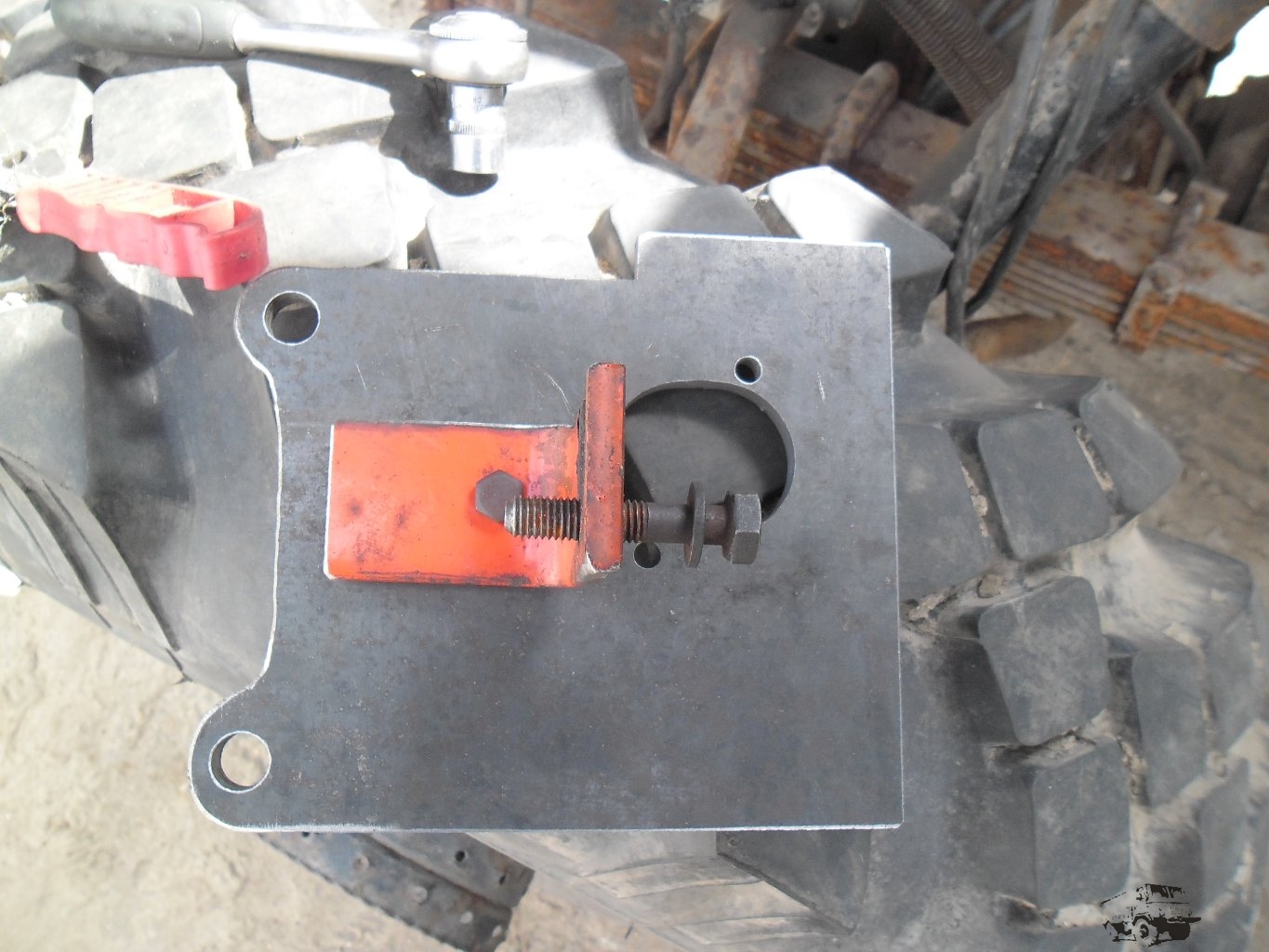

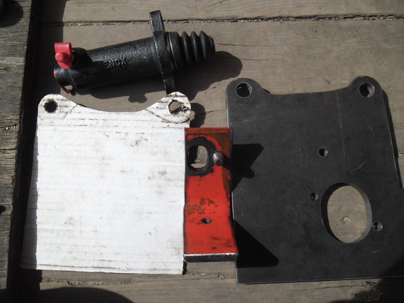

Всем привет! По сцеплению сделал трафарет из картона и по нему пластину крепления цилиндра. Пластана из 10 мм нужно ей делать подпор или достаточно крепления гаек кпп,кто что подскажет?

По лифту впринципе достаточно 50 мм. Передние простаки под кабину надо связывать между собой, иначе кабина на них сильно гуляет право лево. если кабину лифтуешь, надо ставить руль от соболя или удлинять рулевой кардан.

по поводу сцепления у меня еще пластина прикручена к кпп и от нее приварены косынки на картинке схематически показал

[ref]tager03[/ref], Ясно,эти сообщения твои я читал по лифту мост рама я не нашёл по кабине.По сцеплению то же считаю придать пластине жёсткость . По гуру у меня как у Врангеля пропущено через клапан стоковый и рассверлен до 8 мм и дальше соединю со штатным через добавочный шланг и попробую. :D

до моста

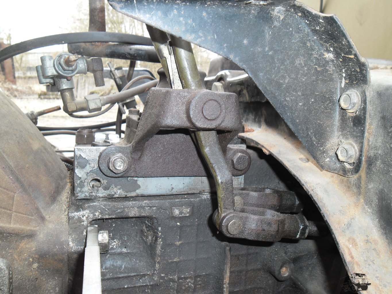

Перенёс крепления рычагов раздатки.Включаются двумя руками еле еле. :shock:
AlexandrOzer
Сообщения: 866
мой газ-66 кшм
Сообщение AlexandrOzer »
Рычаги раздатки лучше перегнуть или переварить чтобы в полик попали. :(

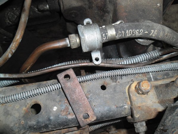

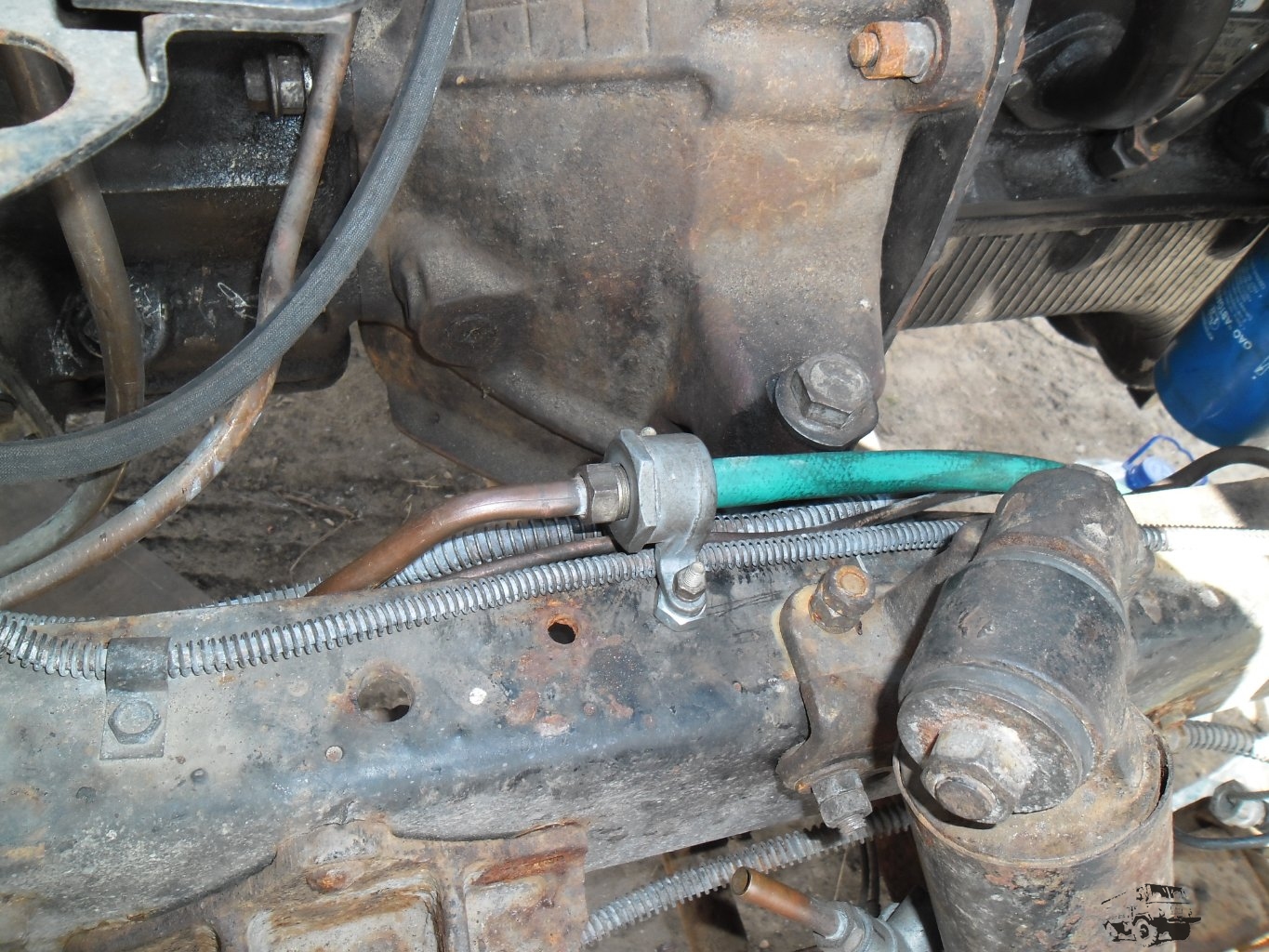

Всем привет! Сегодня переделал запорный клапан.
AlexandrOzer
Сообщения: 866
мой газ-66 кшм

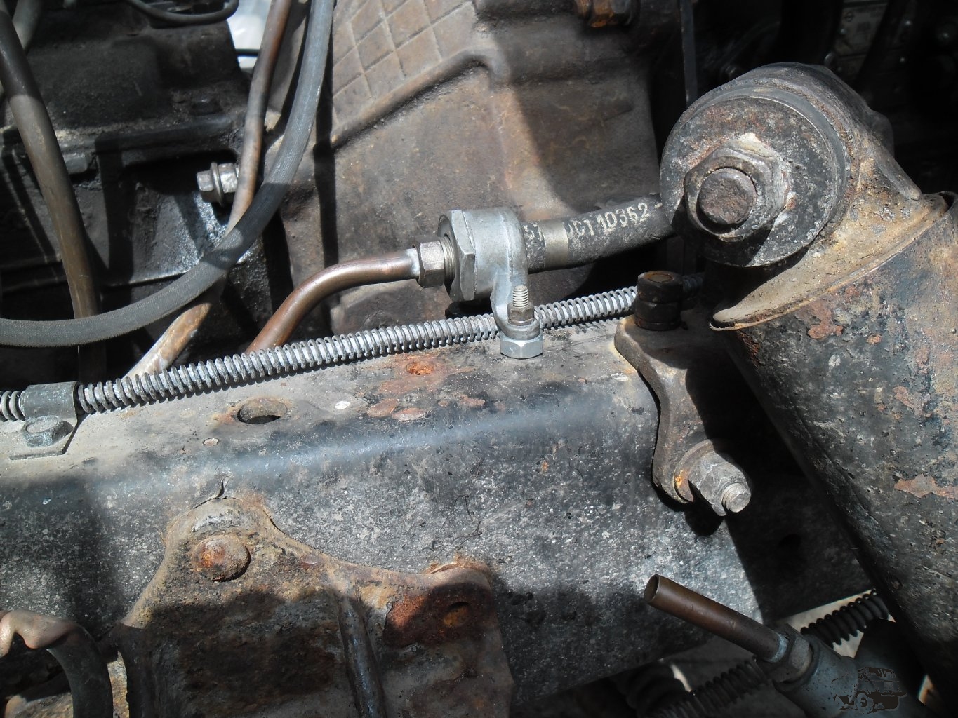

Перегнул трубку,к отверстию в раме и сделал пластину.
AlexandrOzer
Сообщения: 866
мой газ-66 кшм
Вот так стало.

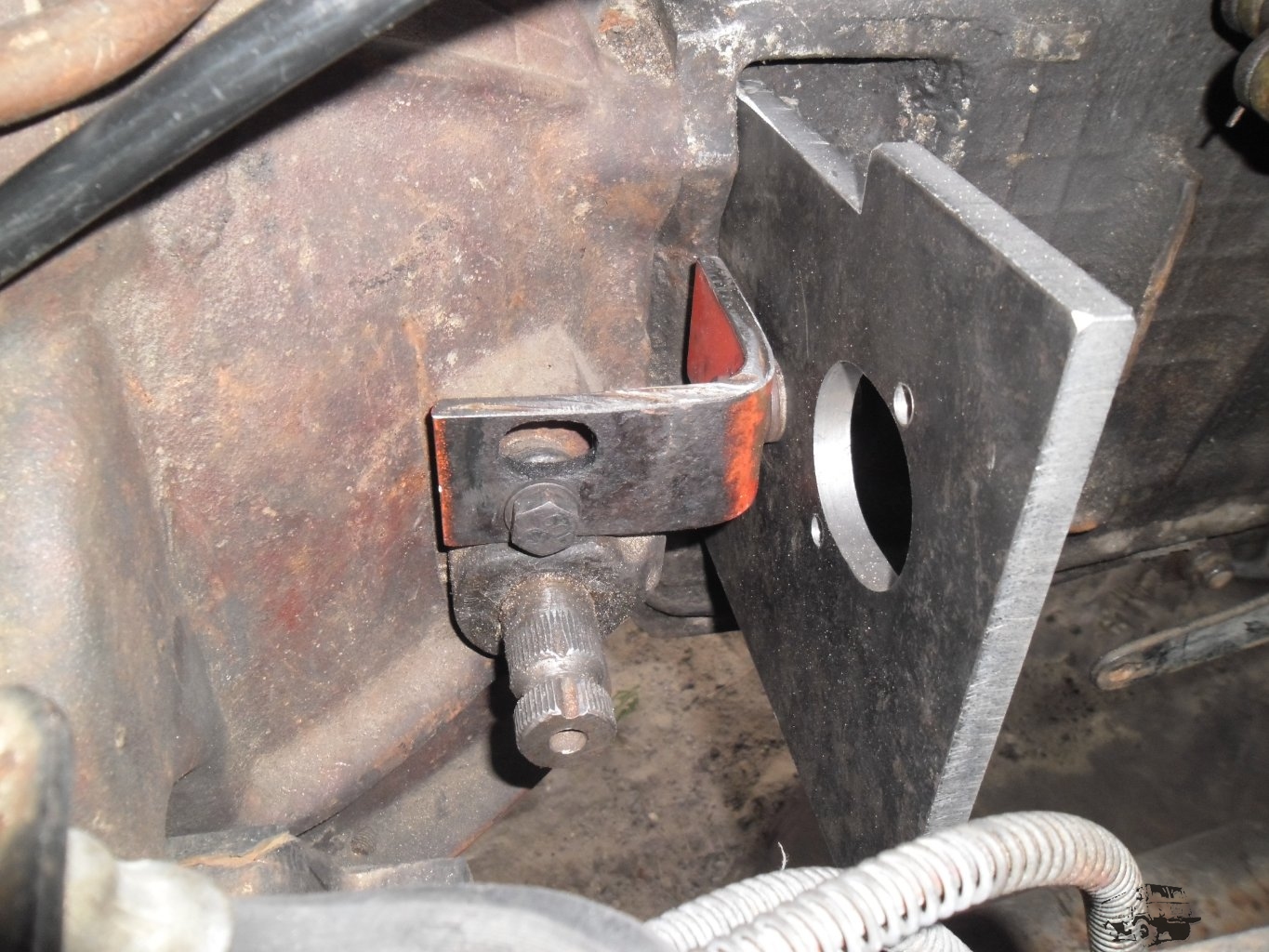

Дальше закончил сцепление.
AlexandrOzer
Сообщения: 866
мой газ-66 кшм

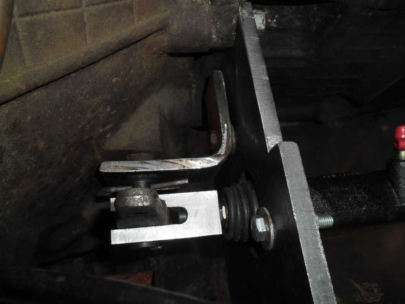

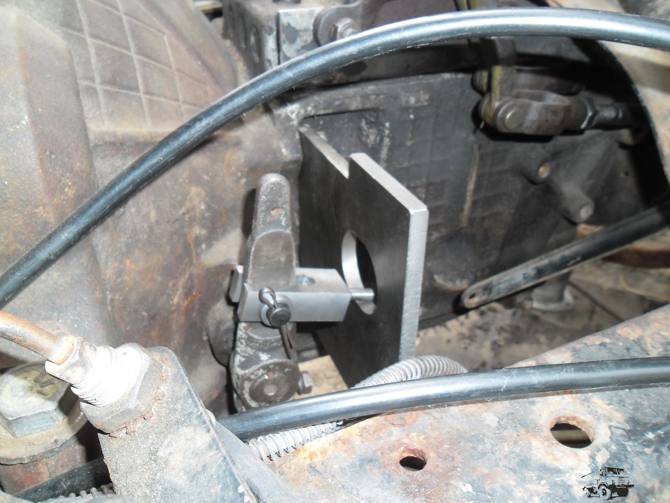

сделал упор из уголка скрепил
AlexandrOzer
Сообщения: 866
мой газ-66 кшм
Поставил на место.
AlexandrOzer
Сообщения: 866
мой газ-66 кшм

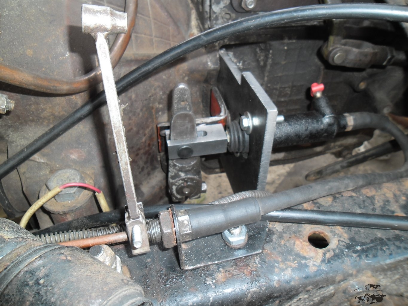

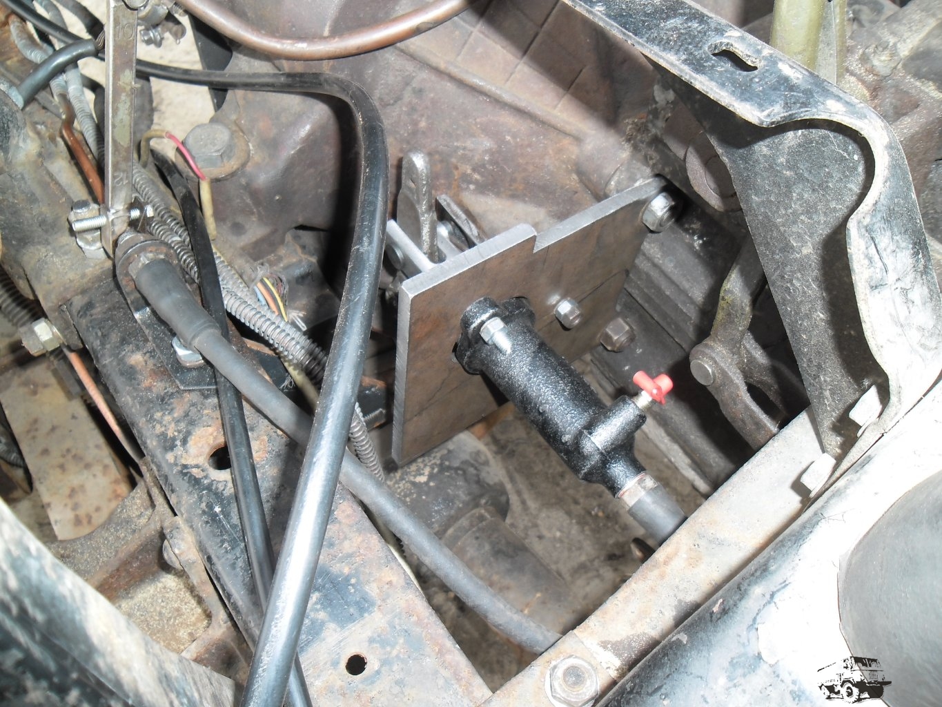

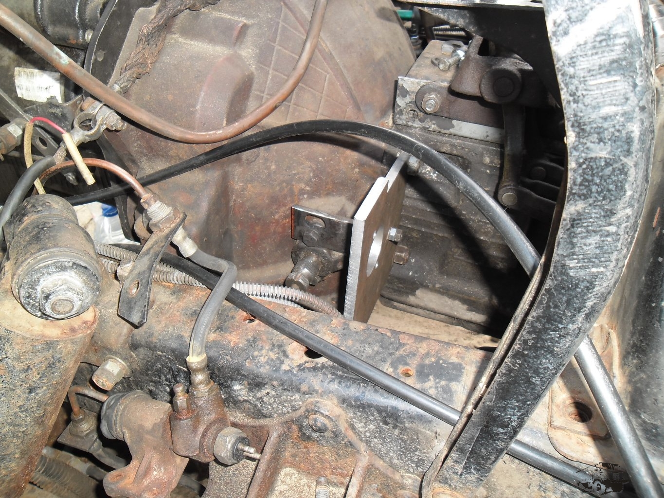

Затем цилиндр прикрутил и всё собрал.
AlexandrOzer
Сообщения: 866
мой газ-66 кшм

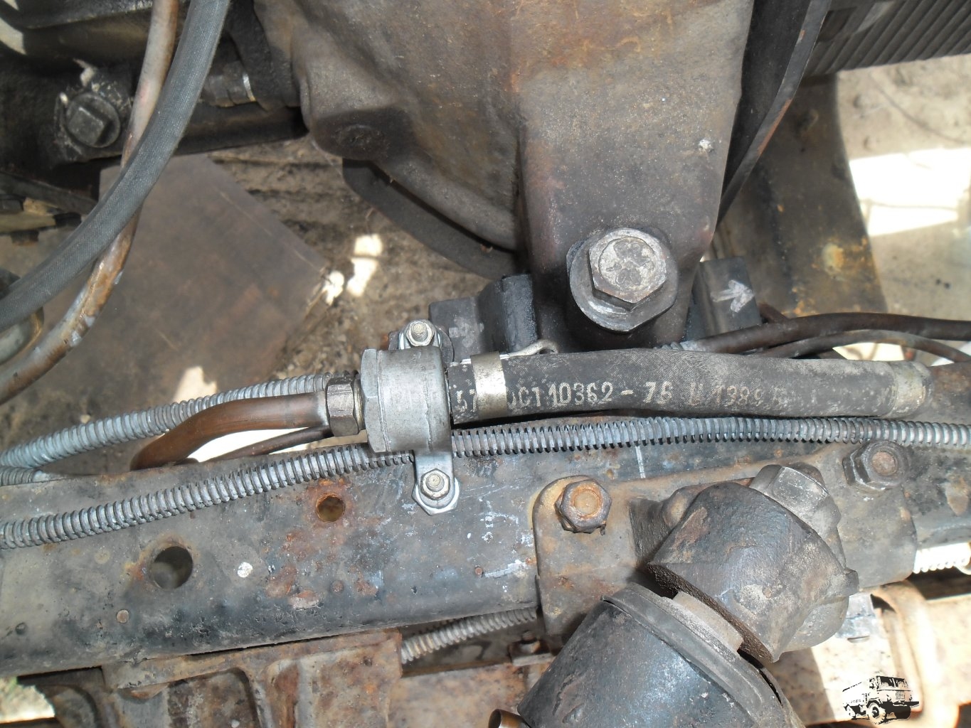

Трубку сцепления разогнул и перегнул кронштейн закрепил на раме. Поставил шланг подлиньше но получилось в притык. :(
Сообщения: 4705
Поблагодарили: 207 раз
мой газ-66 кшм
На зиловскую КПП существует два вида штатных кронштейнов ПГУ. И шланг на цилиндр сцепления надо перекладывать,иначе перетрет. Вообще,при эксплуатации 245 надо внимательнее подходить к укладке шлангов из-за вибрации мотора.
AlexandrOzer
Сообщения: 866
мой газ-66 кшм

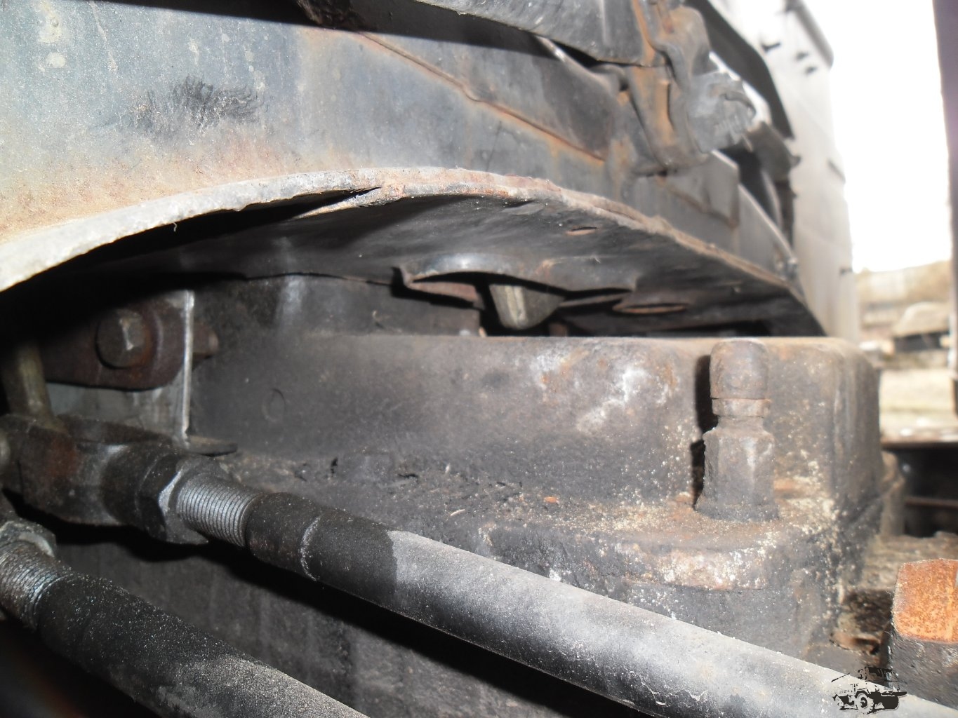

И дальше понеслось как я только не регулировал рычаг привода так и не смог отрегулировать свободный ход рычага.Всегда получается выжимной поджат к лепестковой корзине.Позвонил Врангелю и он сказал ставь рычаг на 12 часов без свободного хода был и я так и сделал.Пришли с ним к выводу что свободного хода в таком исполнении нет никуя. :shock: Кто что подскажет по этому поводу. :(
