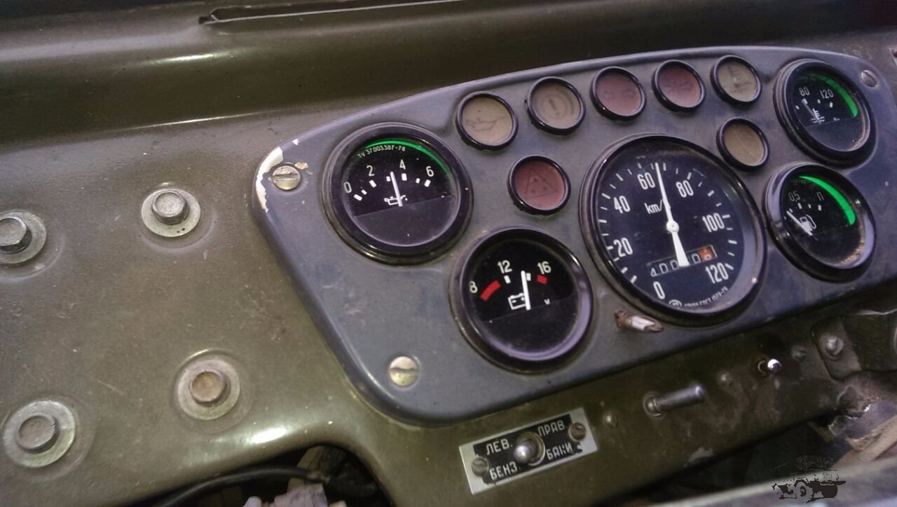

Про давление масла,
Вот мой бывший машин, змз 41. Трасса, 4передача.
После шлифовки колена и замены вкладышей.,сам сегодня прокатил.
До ремонта на 3000об давление были 1.
