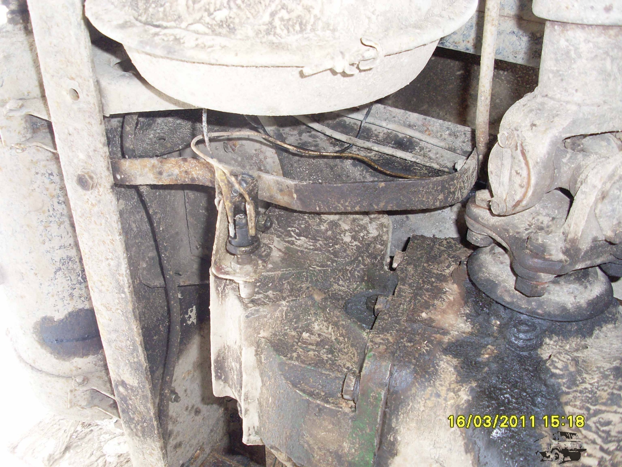

Prey2006
Сообщения: 381
ГАЗ 66 АКПП
Сообщение Prey2006 »
обещанные фото(правда у меня немного шток выкручен по этому тяга немного в бок смещена: ИзображениеИзображениеИзображениеИзображениеИзображениеИзображение

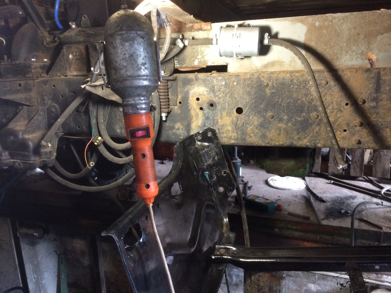

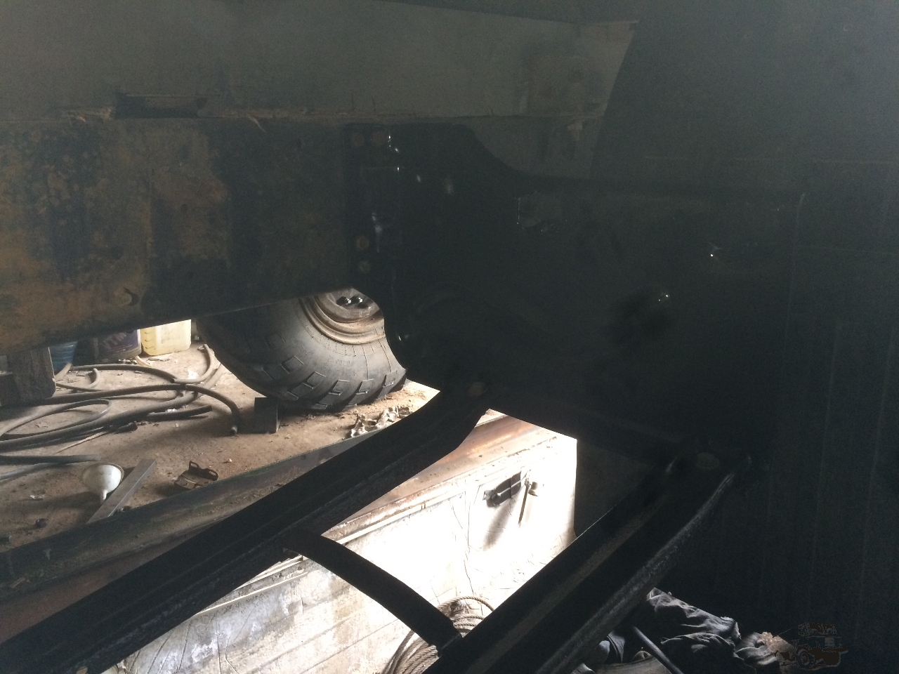

Раздатка наконец установлена. Подушки новые.
Штурман
Откуда: Подмосковье,Бронницы
ГАЗ 66 АКПП
Сообщение Штурман »
Саш, крепитть тягу раздатки на болт с двумя гайками это не серьезно... Закиснет ... Палец, шайба и шплинт...

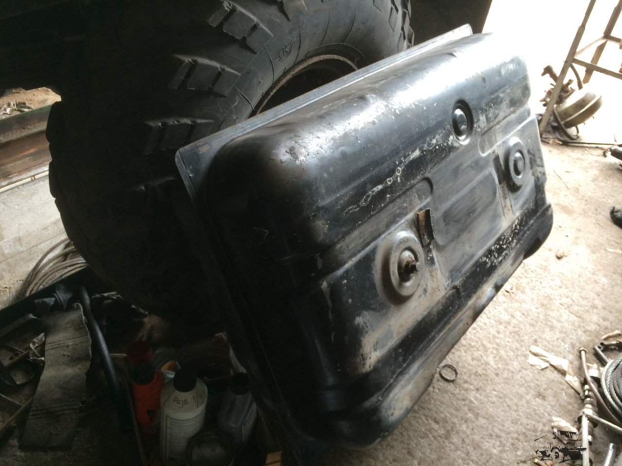

Ставим бак
ТРЕНЕР
Avalanch
Сообщения: 1918
ГАЗ 66 АКПП
Сообщение Avalanch »
От зила
