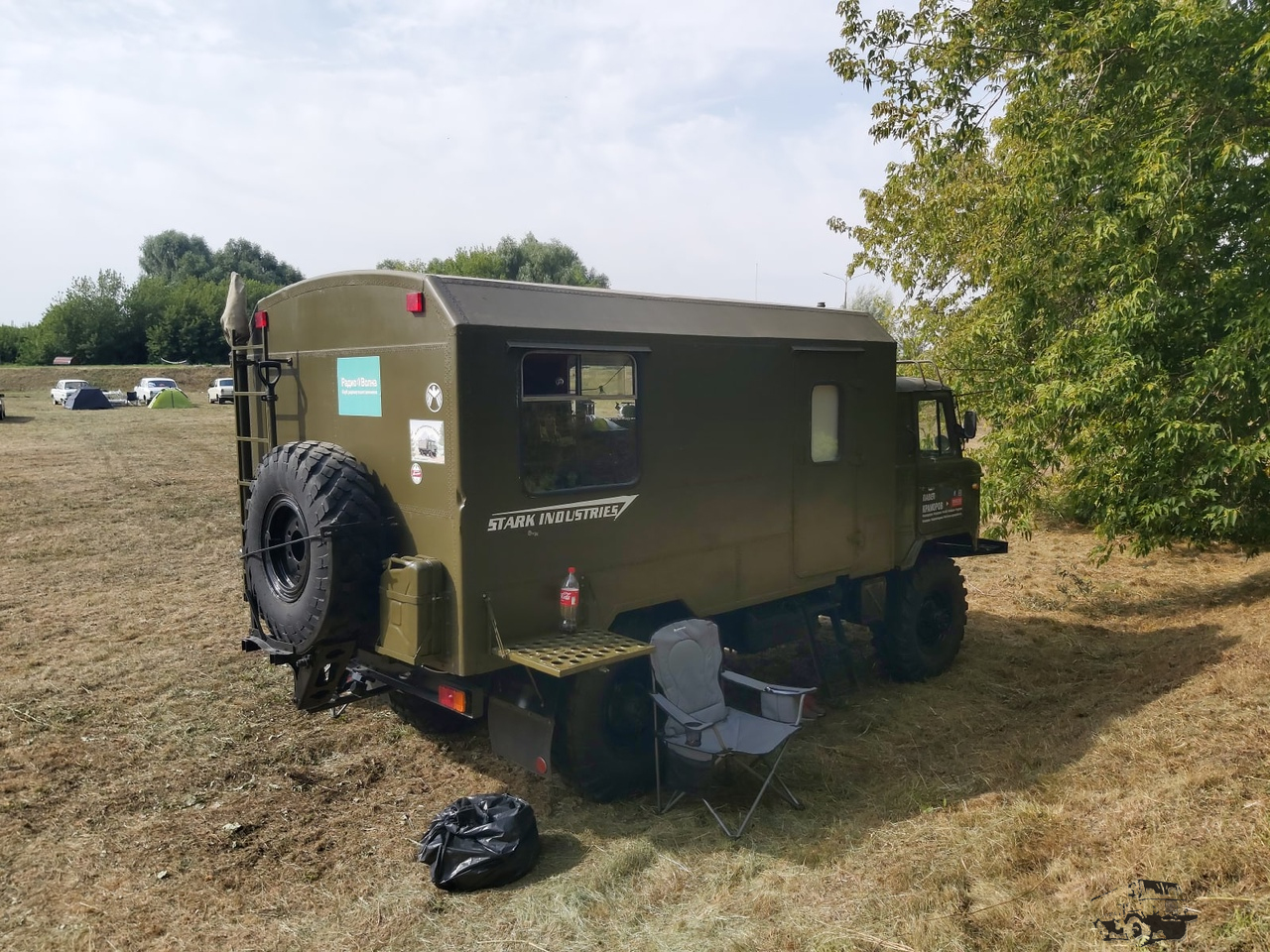

ru2dx писал(а):[post]420559[/post] Для авто домов это норм вообще то иметь заливную горловину для воды, и даже емкость под био туалет, ДА ДА а не гадить под каждым кустом
Мне кажется Вы просто еще не сталкивались с реалиями поездок в глубинку более чем на два выходных. Просто мне нравится север там все проще и сложней одновременно... Воды полно ,но нет домов со шлангами, а иногда вода и вовсе привозная . В некоторых местах до кустиков придётся бежать не одну сотню метров . Душ ,биотуалет два умывальника и газовая плита в кунге стоят уже лет 5 , столько же валяется заливная горловина с али . А норма для автодомов это хорошие дороги и кемпинги , смысл в 66 тогда...
P.S. Вырвитесь на природу недельки на три и Ваша концепция претерпит много изменений . :D

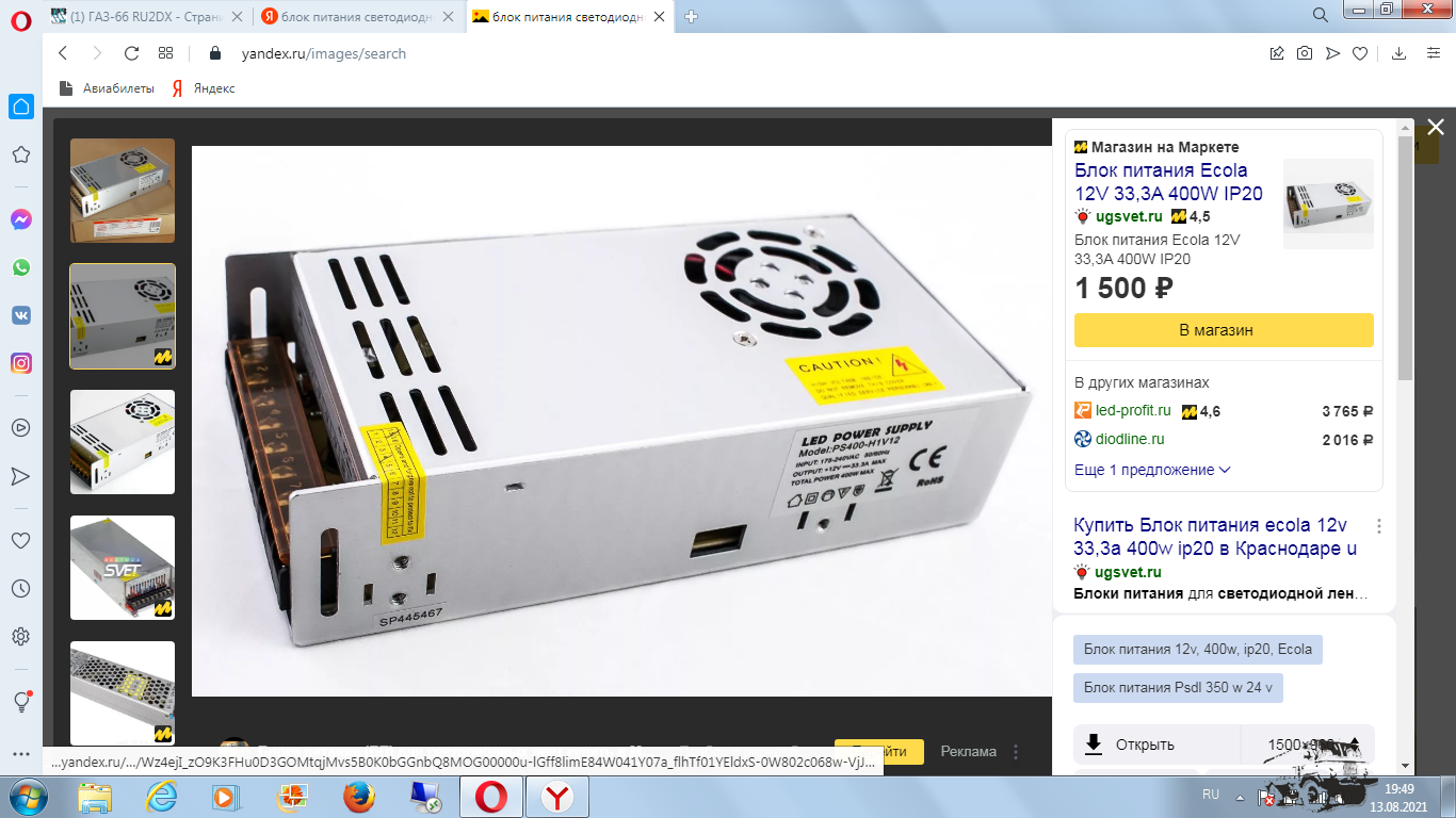

Кочегар НЛО писал(а):[post]420988[/post] И такой вопрос я хочу иметь возможность заряжать от розетки два акб не зависимо друг от друга одновременно и использовать для этого контроллеры от солнечных панелей
Я не замарачиваюсь с зарядкой, вот будут у меня солнечные панели тогда поставлю MPT контролер, а так он нафиг не нужен. Берешь блок питания от светодиодных лент с максимальным током, у меня в 33 ампер. Бывают больше, и лучше больше. На нём есть потенциометр, выкручиваешь напряжение на 14,2-14,5 вольта и с него подаешь напругу на аккумулятор. Хочешь независимо? легко, берешь два мошных диода шотка, и через них пускаешь + на один акум через первый диод, а через второй диод на другой. Минус общий. Заряд идёт а между акумами связи нет.
