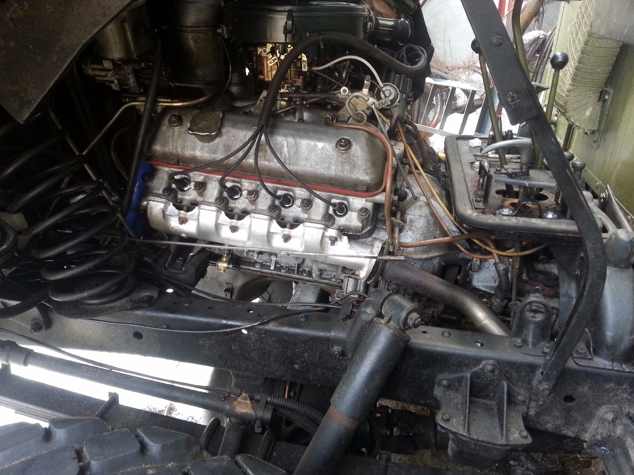

При замене проводов на своих и чужих машинах ставлю провода от 130, на я их прокладываю по другому и длины хватает

Из фото видится, что 130 проводов тоже не хватит наверное...

Длиннее, чем 130-ые из готового ничего не найдешь скорее всего. Возьми, примерь. Мне кажется хватит.

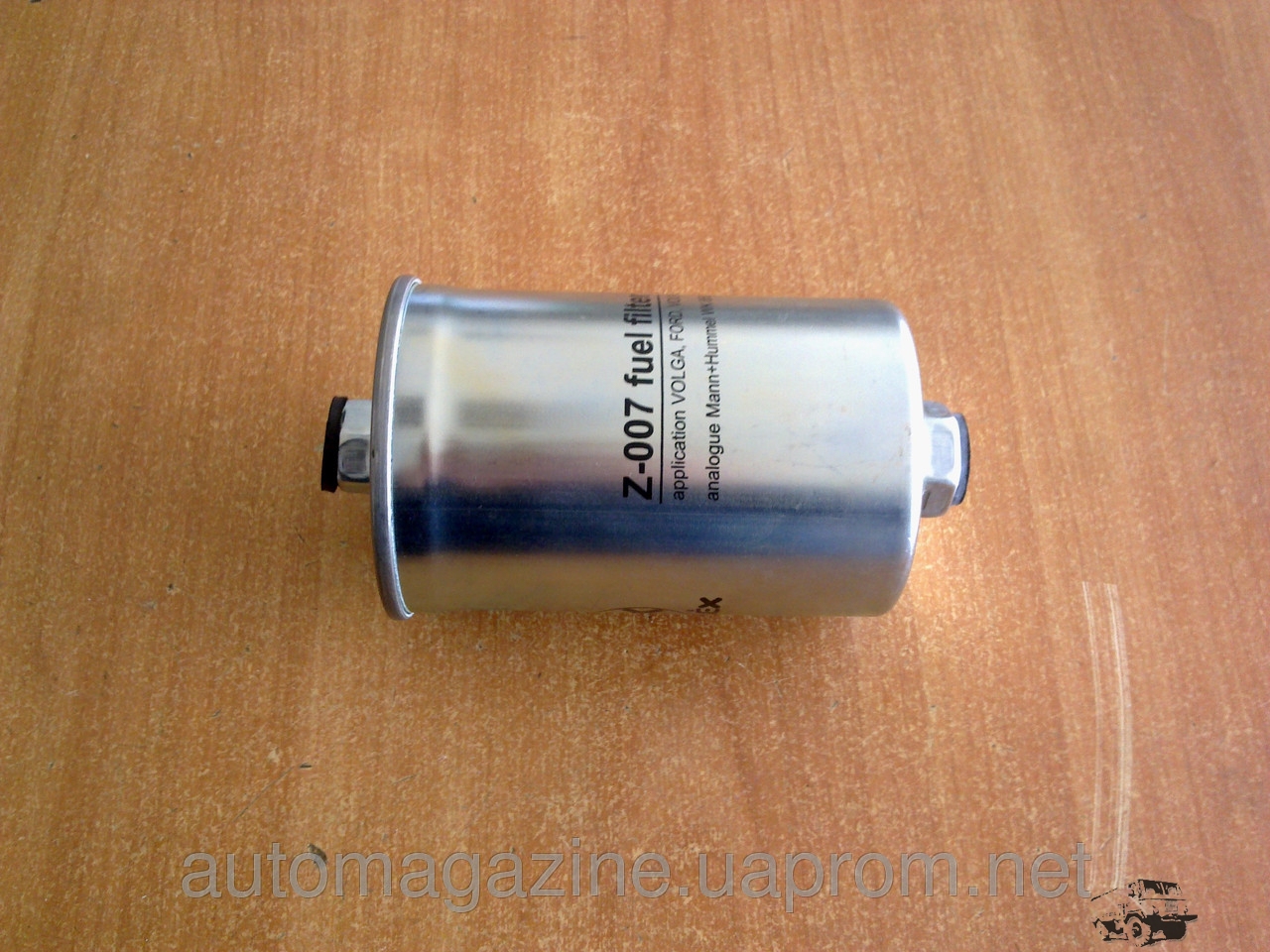

il031 писал(а):Все думаю, оставить фильтр тонкой очистки топлива родной, подсоединив его медными трубками как положено или пластиковый новодельный повесить на пресловутые шланги ?
Пластиковый не ставь. Если менять, то только на металлический. Например от Газелей (Волг) инжекторных. Они бывают под резьбу и под хомут.

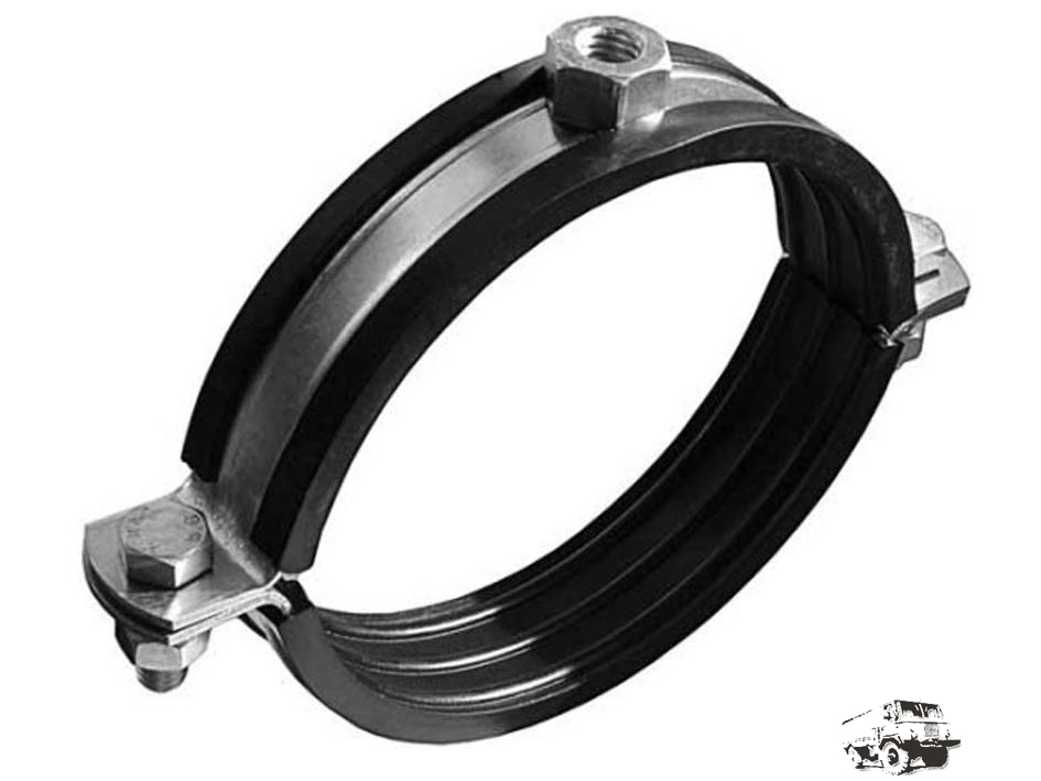

Крепится вот таким хомутом. Продается в любых магазинах крепежа.

Кстати топливный с инжектора интересный. Какая у него резьба в штуцерах знать бы...

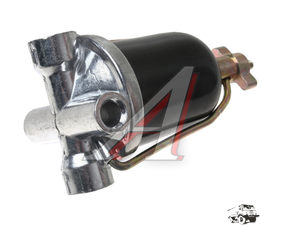

У меня валяется целая куча вот таких...Думал может их поставить, но качество фильтрации там желает лучшего...Может сменные элементы есть на них новые ?

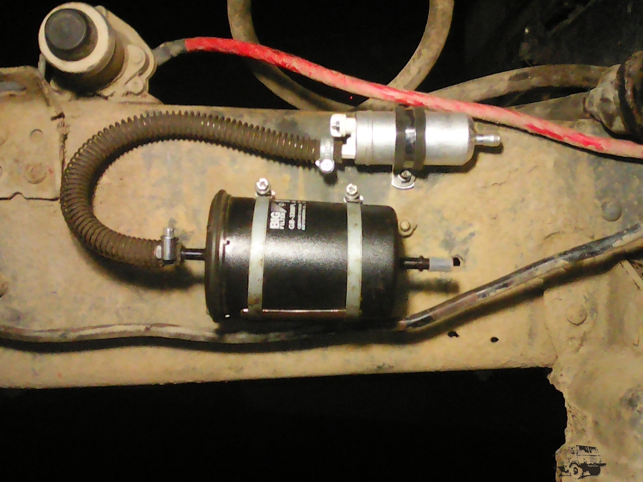

[ref]Ильюха[/ref], такие что на картинке, фильтруют только песок и щебень (с) :lol:
Про резьбу точно не скажу, но вроде как наш обычный топливный штуцер должен нормально вкрутиться, но это проверить надо.
А так, пользую который год, обычные инж. ГАЗофильтра под хомуты, нареканий нет.
По теплу буду на этом варианте эксперементы ставить (топл.бак - фильтр - эл.насос - карб.)
Пока черновик, но поездка по направлениям и кустам с целью оторвать, ничего не дала, стало грязное и только. Но защита понятно будет :wink:
P.S. фильтр пластик, но это то что досталось на халяву. При полноценном монтаже заменю на жестянку.

Ну тогда поставлю такой фильтр как на фото))))
Кстати, а вдруг можно с пластикового выковырять элемент и воткнуть в фильтр щебня ?

il031 писал(а):[post]343906[/post] а вдруг можно с пластикового выковырять элемент и воткнуть в фильтр щебня
Да блин затрамбованные женские чулки будут качественнее фильтровать

Илья. писал(а):[post]343902[/post] IMG_20160921_195437.jpg
тоненькие какие то штуцера у фильтра...
Сообщения: 1678
Откуда: Н. Тагил
Благодарил (а): 23 раза
Моя Шишка
Сообщение Илья. »
леха67 писал(а):[post]343909[/post] тоненькие какие то штуцера у фильтра...
Есть такое. Но на жестянках не было порывов к попытке отломиться. Правда все фильтра до этого были под капотом, а пластик я до того мометна не пользовал, о надежности не знаю, но сидя на раме, кусты и грязь оно пережило :lol:
