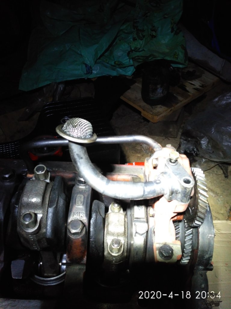

На бычке он круто вниз идёт.Надо новый покупать,их не гнутые иной раз обрывает,а перегнутый точно отломит.

Сообщение DESOTO »
Интересно, почему обрывает?Там же нагрузки особой нет,только всасывает,а давление уже дальше.В общем гнется на горячую нормально,только всё равно высоко заборник получается,отпилил кусок и припаял, вроде вакуум держит , должно работать.
Если отломился,буду искать Бычковский.
Сообщения: 4694
Поблагодарили: 204 раза
Качество видимо совсем плохое стало,видимо трубки какие попало начали применять.Нагнетающую трубку,от насоса на блок, ещё чаще рвет.

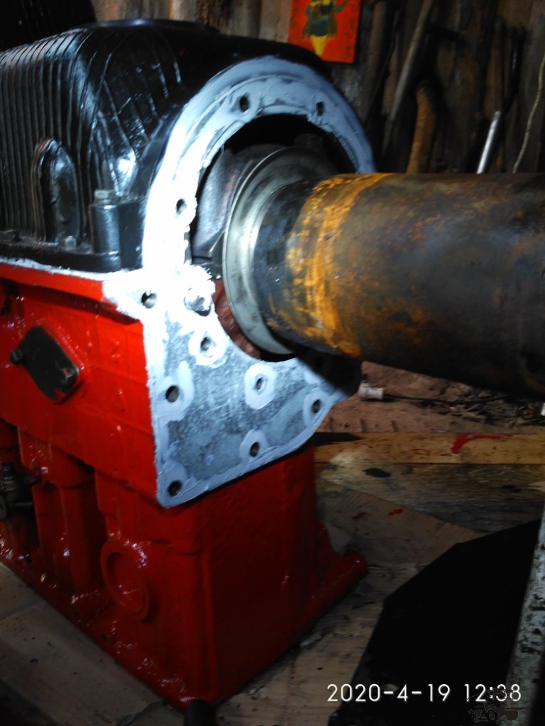

Может кому пригодится,заднюю масло отражательную шайбу, проще всего набить на коленвал,старой гильзой. :wink:

Это что за белая субстанция намазана на блоке?
DESOTO
Сообщения: 1024
Сообщение DESOTO »
Специальный, герметизирующий нано состав.Супер последние разработки, не выдавливается вовнутрь,и не забивает масляные каналы. :)
Сообщения: 4694
Подозрительно похоже на казанский герметик,который как раз забивает каналы и прокладки по нему ерзают как по соплям.
DESOTO
Сообщения: 1024
Сообщение DESOTO »
Всё дело в том ,что герметик нужно правильно использовать. Что бы не ёрзало, и не выдавливало, нужно нанести тонким слоем, и подождать пока подсохнет, минут 20 и больше, в зависимости от температуры воздуха. А мы как привыкли, нанёс его и сразу притягивать, отсюда и ёрзанья с выдавливанием, и с забиванием каналов. И естественно не красный и ему подобные вонючие уксусом. :wink:
Сообщения: 4694
Выложи фото,на что садишь,чтоб сомнений не было. :D Казанский,он не красный и уксусом не пахнет,но максимум,что на него можно посадить,это стекло на фаре.Вполне возможно,что просто фото плохое и даёт не здоровый белый цвет герметика,что не должно быть,но смущает слово "нано".
DESOTO
Сообщения: 1024
Сообщение DESOTO »
Да обыкновенный, абро серый, это я так пошутил про нано :D Всегда прокладки на него сажаю,если делать по уму,то нормально,не течет,и не сопливит.
Сообщения: 4694
Так Abro как раз уксусом пахнет и качеством не особо.
DESOTO
Сообщения: 1024
Сообщение DESOTO »
Это красный и черный воняют,а серый нормальный.Посмотрим как будет, а то все д245е были как кусок грязи,всё в масле и гуталине,но работали на удивление хорошо.
Сообщения: 4694
В 245 постоянно лазят,по тому и течи не особо подбирают.Тем более, основная течь, между передней плитой и блоком ,довольно трудоёмко локализуется и даже если поменять там прокладку,возобновляется снова,после первого демонтажа передней крышки.
