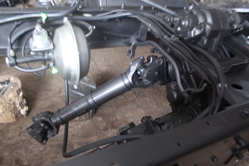

WRANGLER писал(а):привет Диман,почему подключил кардан заднего моста к нижнему выходу рк а не к верхнему,ручника ведь небудет,так
Привет Макс!Если к верхнему подключать то угол совсем зверский :twisted: А ручник полюбэ будет работать,выходы крутятся вместе 8)

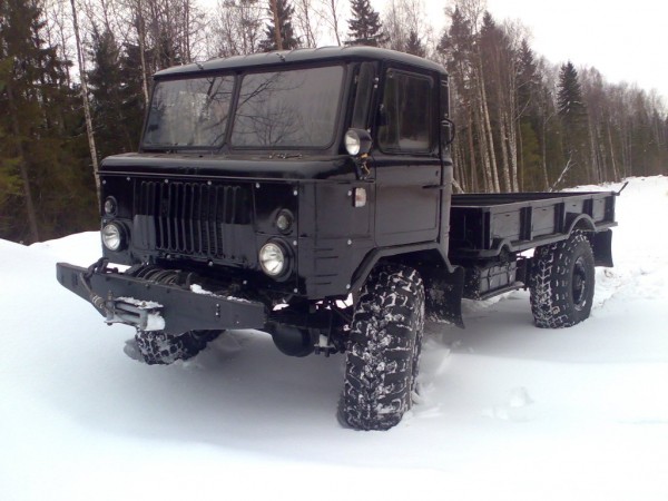

какого цвета автомобиль будет?
Дмитрий7171
Сообщения: 723
Откуда: ЦФО Тула
Re: Мой шесть шесть.
Сообщение Дмитрий7171 »
Домье. писал(а):какого цвета автомобиль будет?
Черный раптор 8)

Домье. писал(а):слава богу, я уж грешным делом подумал что машина зеленая , а рама и мосты черные , как в совке
родной цвет у шишиги не пацанский :)
Сообщения: 6930
Сообщение Домье. »
оттенок, а правильный хаки совсем по другому смотрится :wink:
Дмитрий7171
Сообщения: 723
Откуда: ЦФО Тула
Домье. писал(а):оттенок, а правильный хаки совсем по другому смотрится :wink:
согласен) но мне уж очень шишига в черном цвете нравится))вот фота с нашего форума.четко 8)

Кардан между кпп и рк от 131го.В моем случае подойдет без переделок 8)
