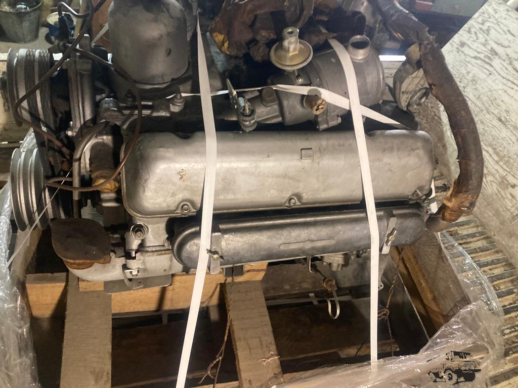

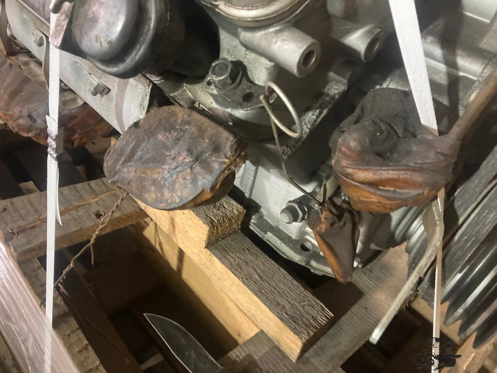

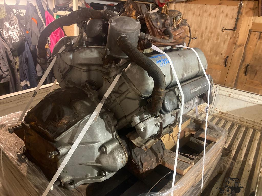

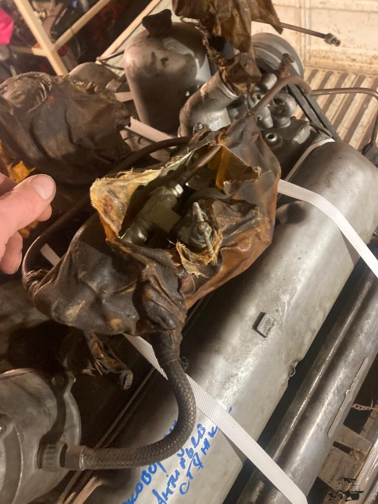

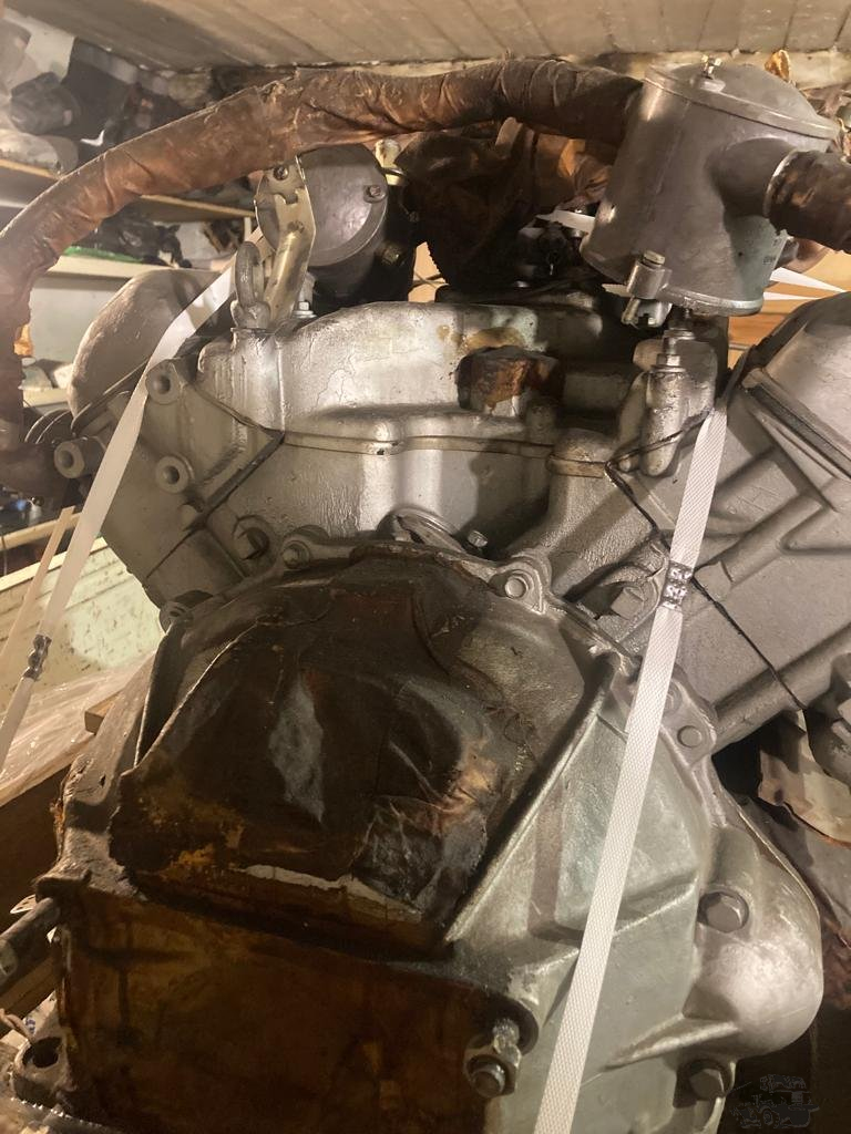

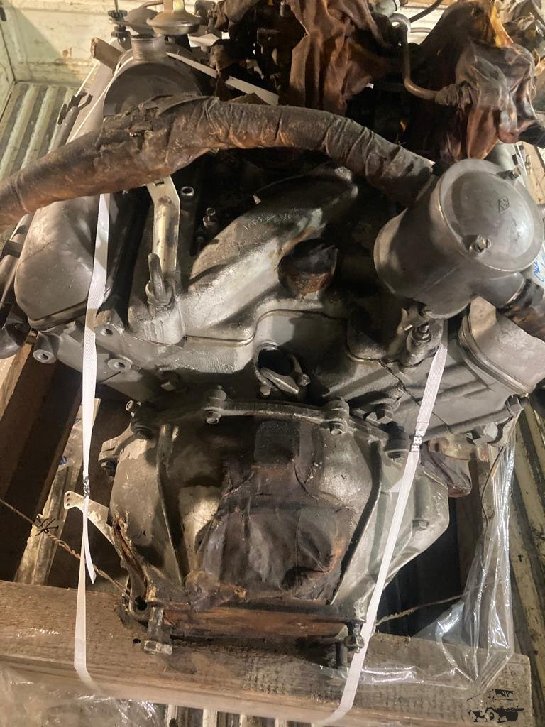

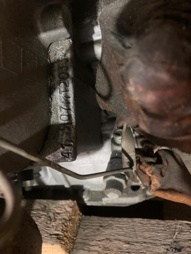

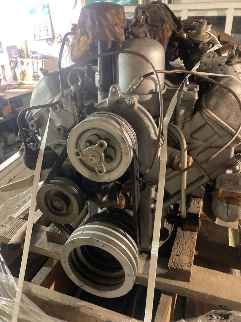

Позвонил пообщаться купить запчастей и проконсультироваться Шишиговод из Амурской области охотник со стажем и пользователь Шишиги тоже с большим стажем . Как и многие до него решил перейти на ЗМЗ-41 . И по случаю взял с консервации новый вот такой красавец .. Конечно есть риски и не маленькие .но движение хорошее..
Alex_Sheremet
Сообщения: 274
Зарегистрирован: 22 дек 2020, 05:35
Откуда: Амурская область г.Благовещенск
Сообщение Alex_Sheremet »
Вот это движения у нас начались в Амурке :D

Alex_Sheremet писал(а):[post]424440[/post] Вот это движения у нас начались в Амурке
:D
А то ! Да ещё и походу у Вас там льготный тариф 50 процентов ... По секрету рассказали,что моторчик обошёлся всего 50 р. :-o

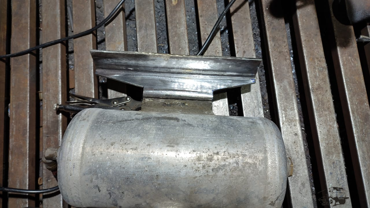

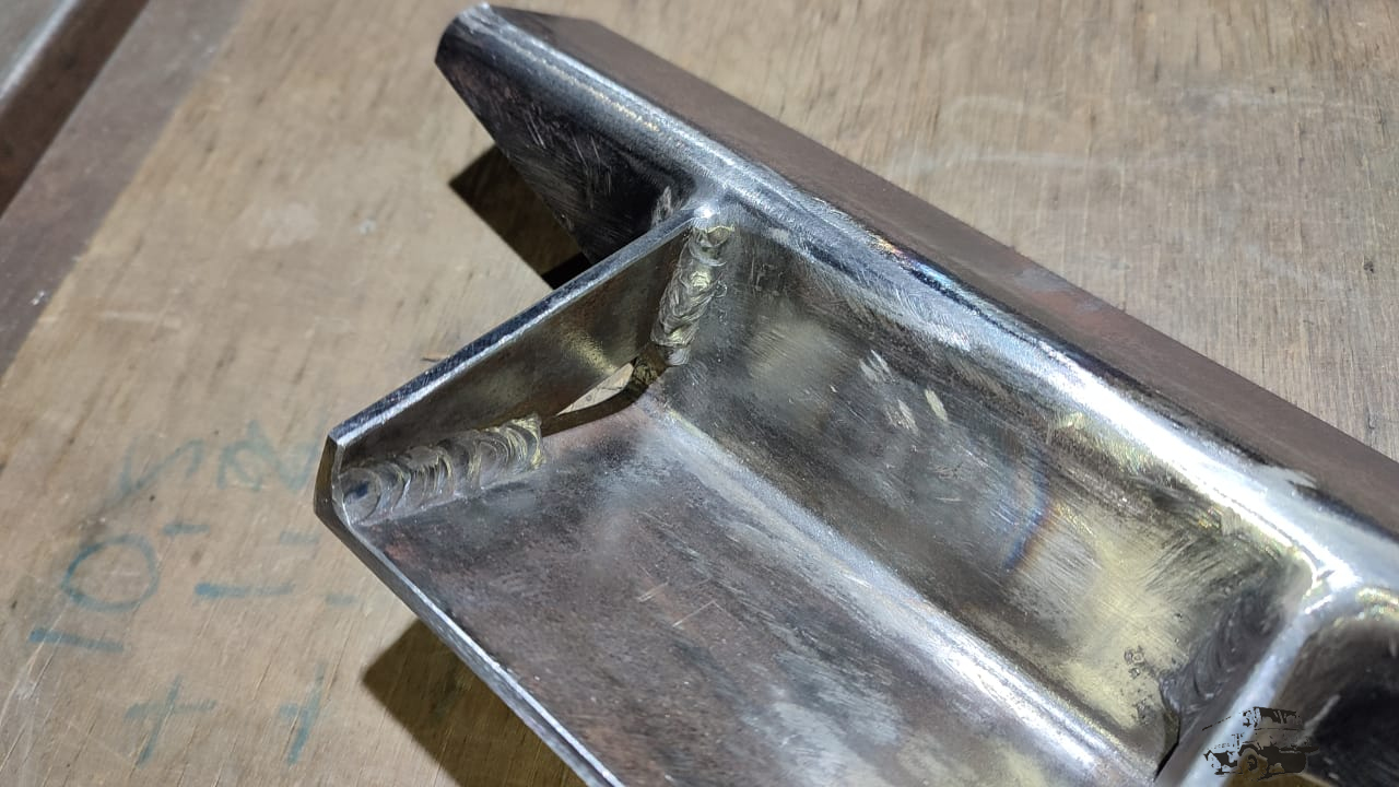

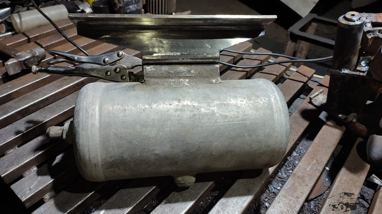

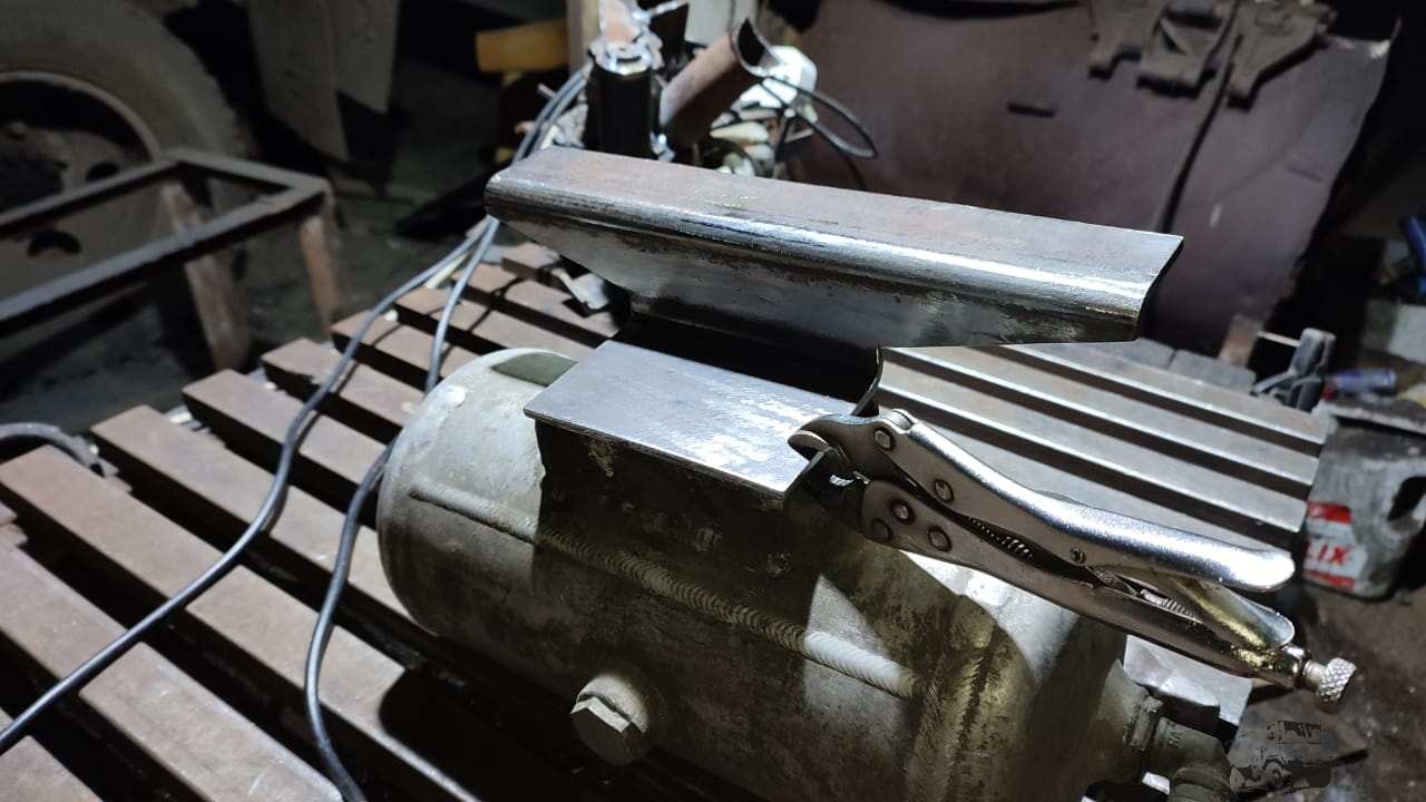

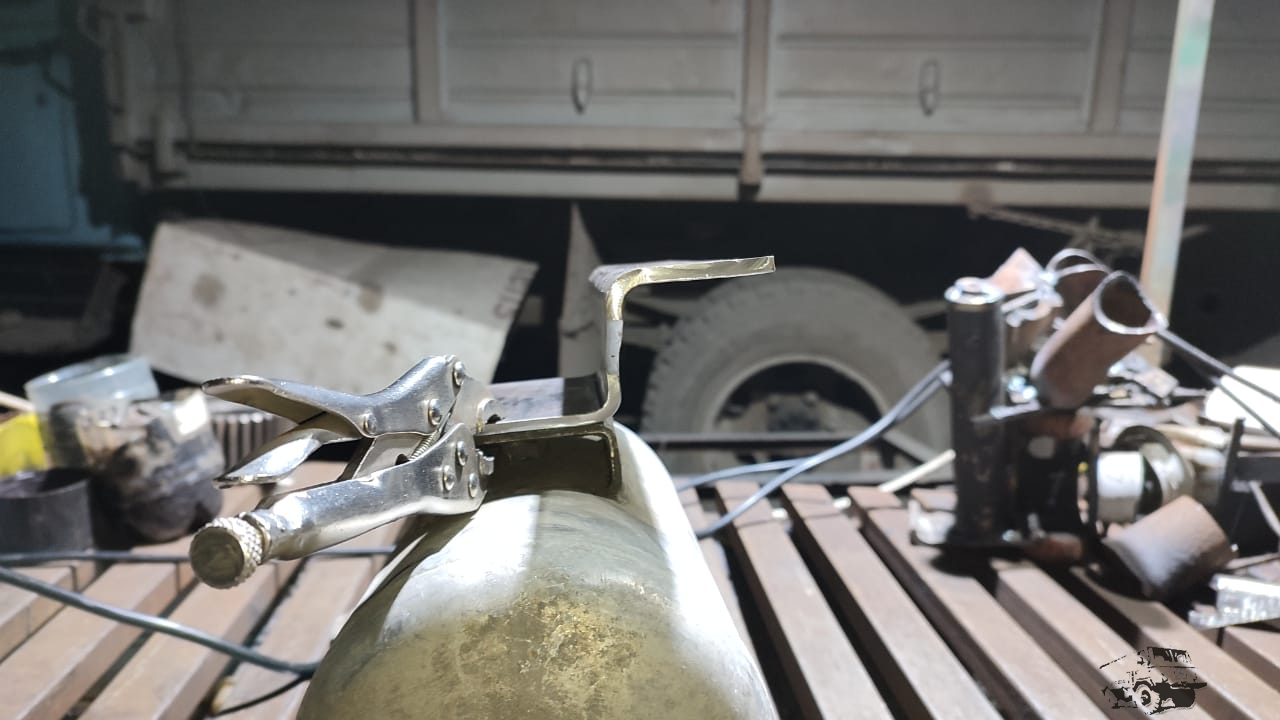

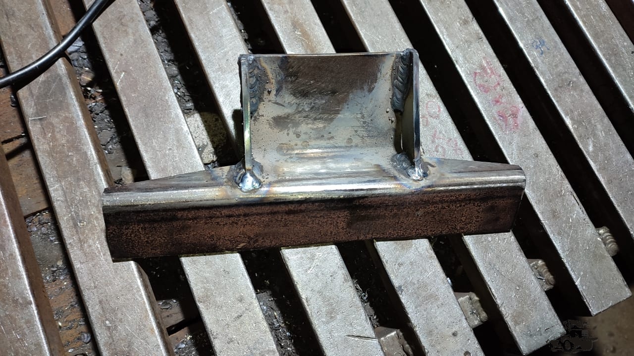

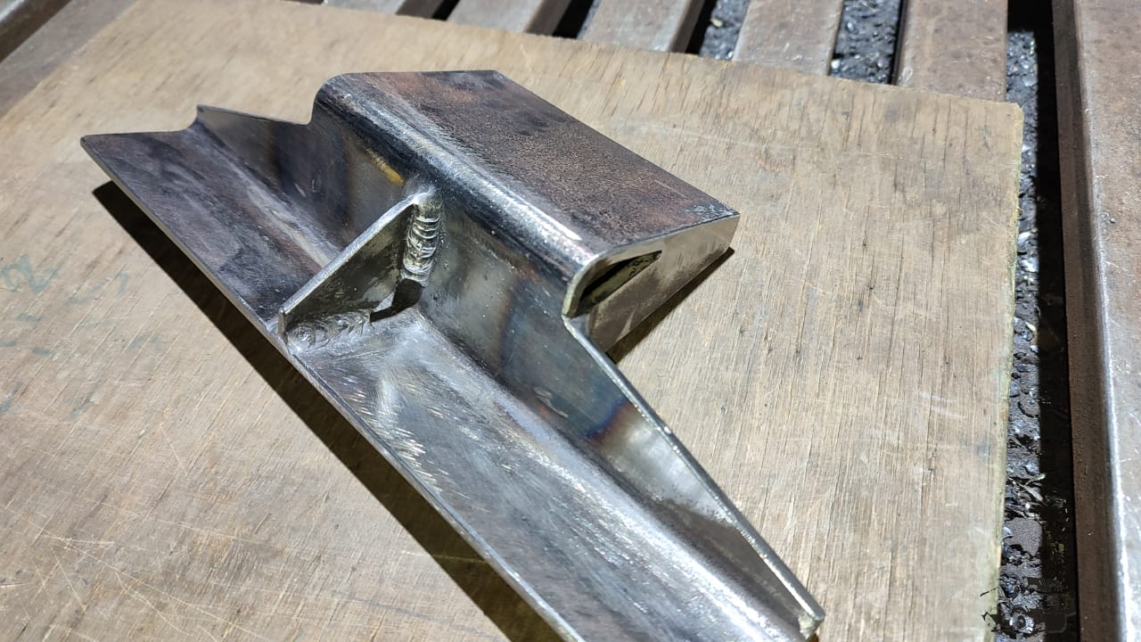

Удалось продвинутся по кронштейну ресивера для Wabco.. :shock: :idea: Пару ребер жёсткости "косынок" и хорошо..

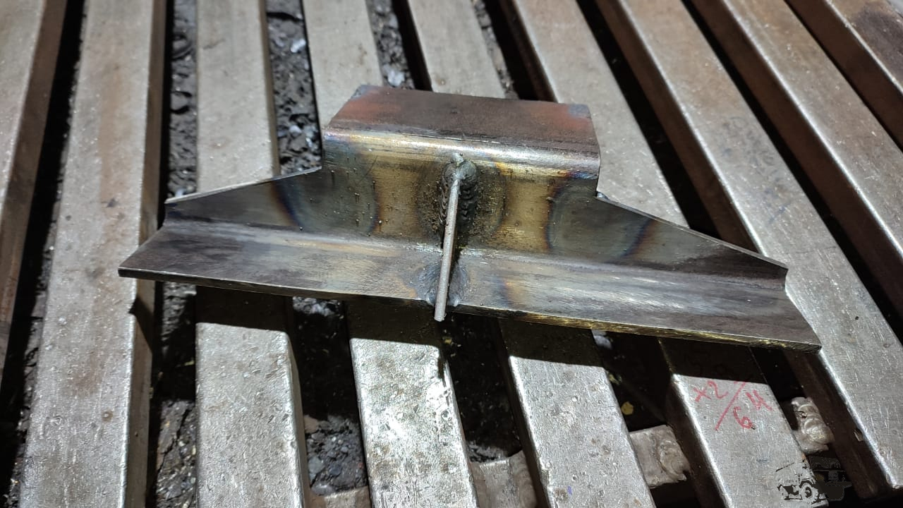

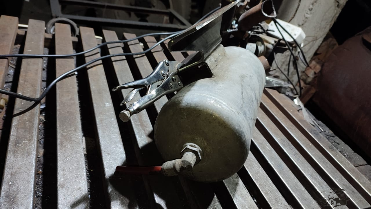

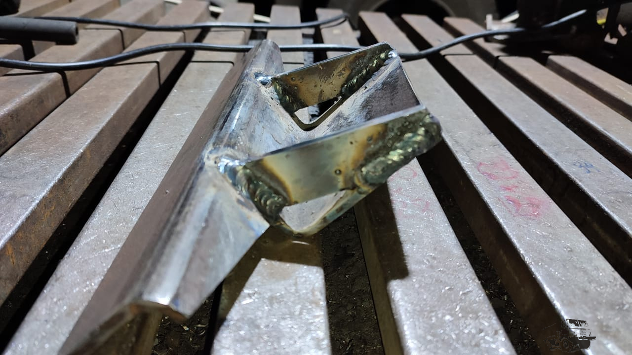

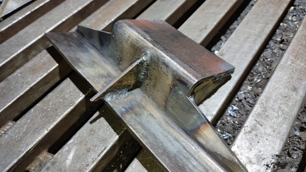

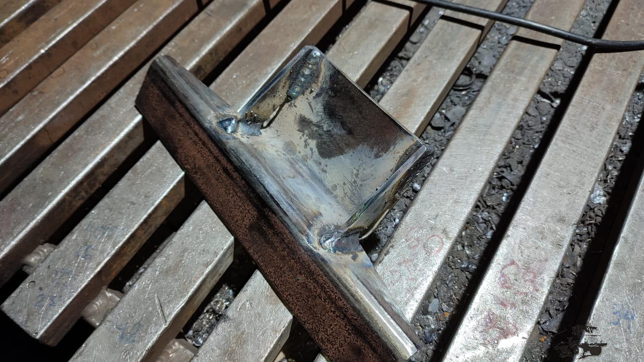

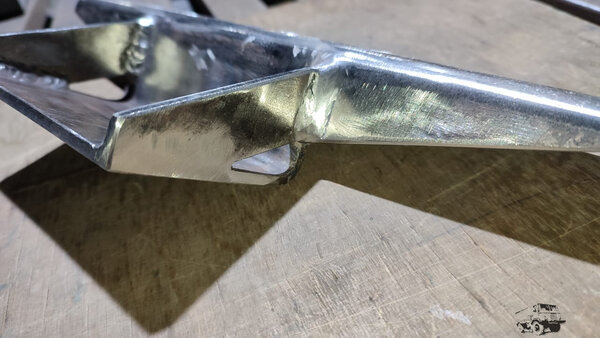

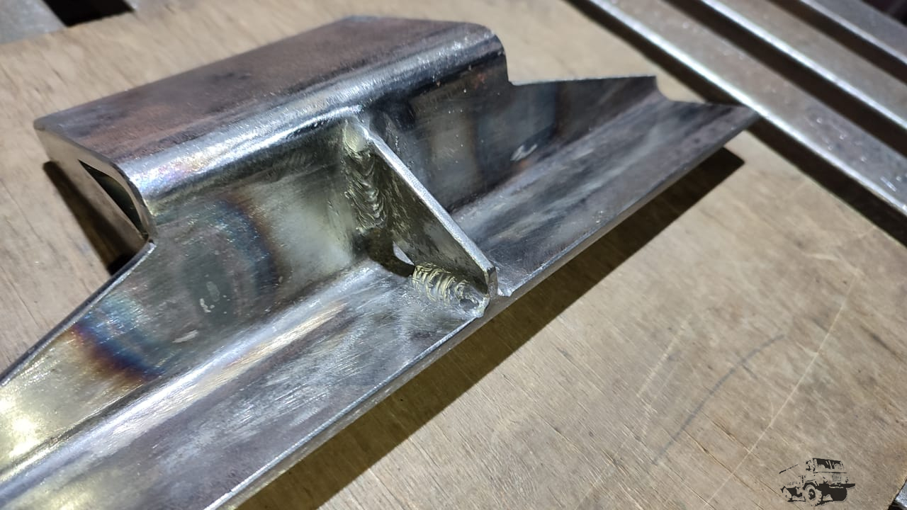

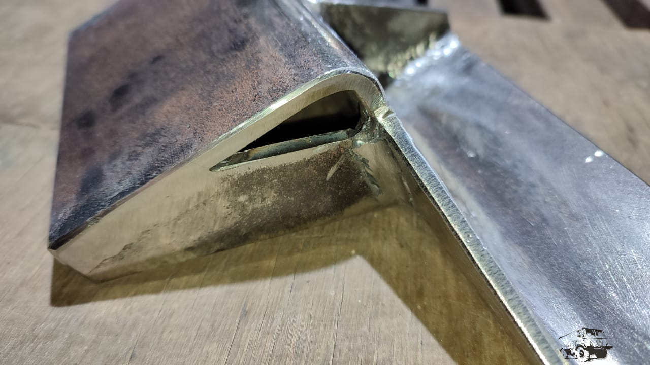

Так-то метал 5мм. и так крепко, но для верности небольшие рёбра жёсткости "косынки" с выпиленными уголками, чтобы грязь не набивалась .. Зачистить будет покрасивше.. :shock: :idea:
Сообщения: 4412

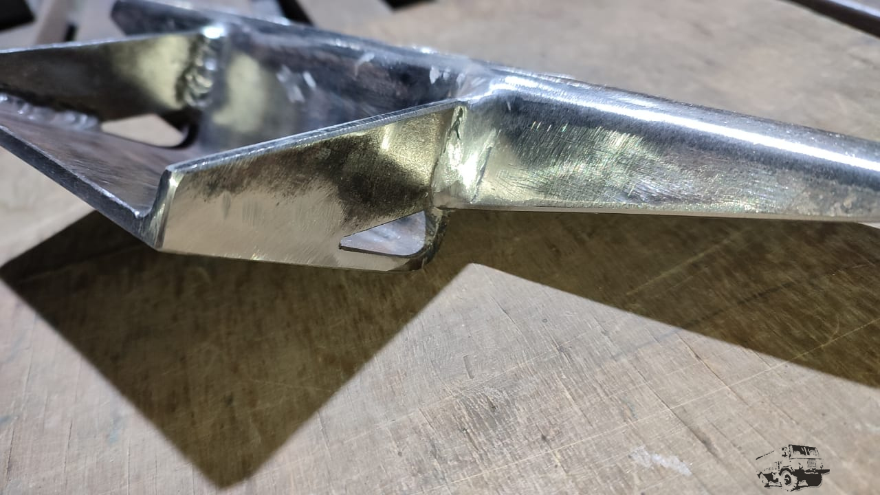

Что бы точно не было мало , ещё косынку с другой стороны.. :shock: :idea:

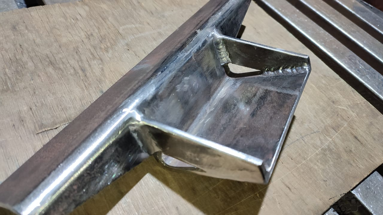

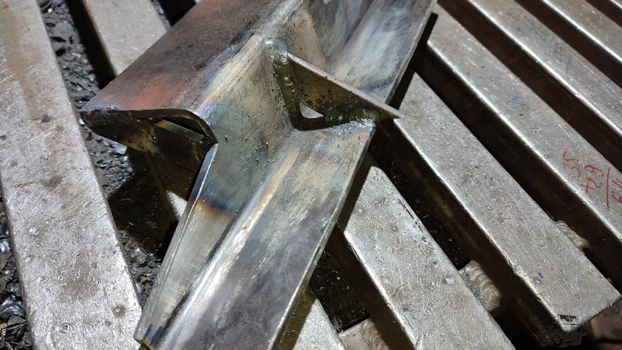

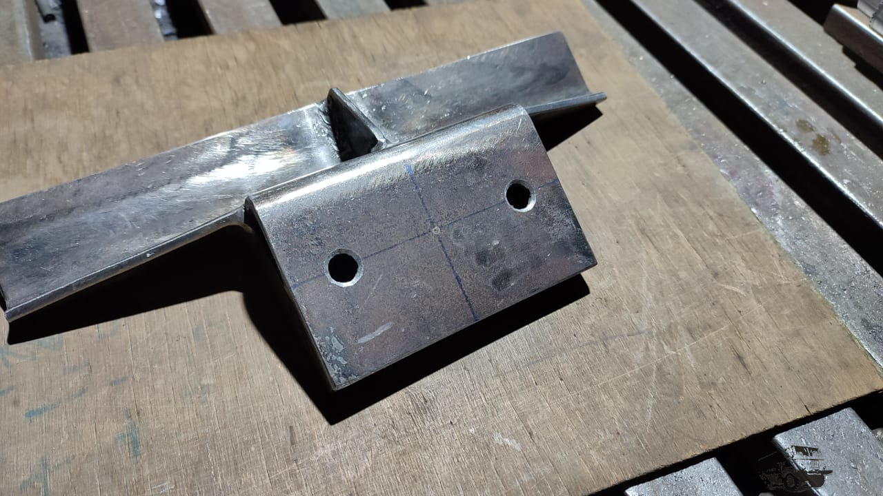

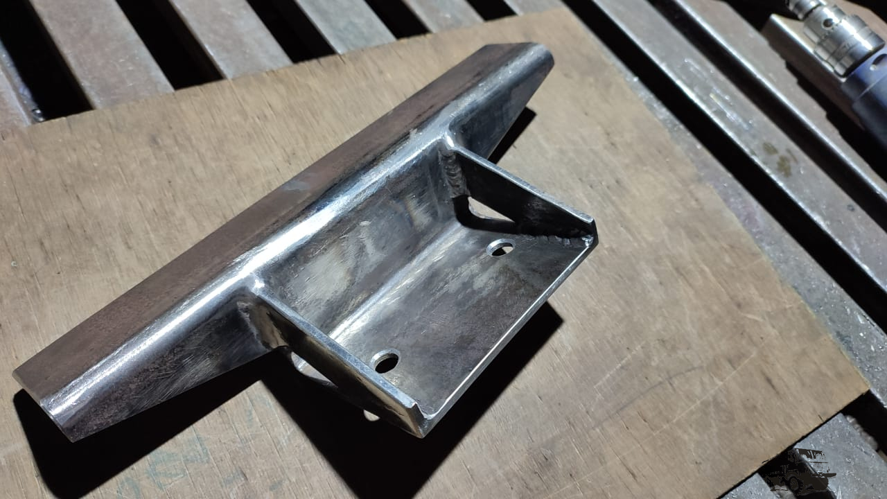

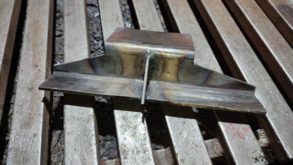

Чутка пошлифовали, почистили. Теперь отверстия :shock:

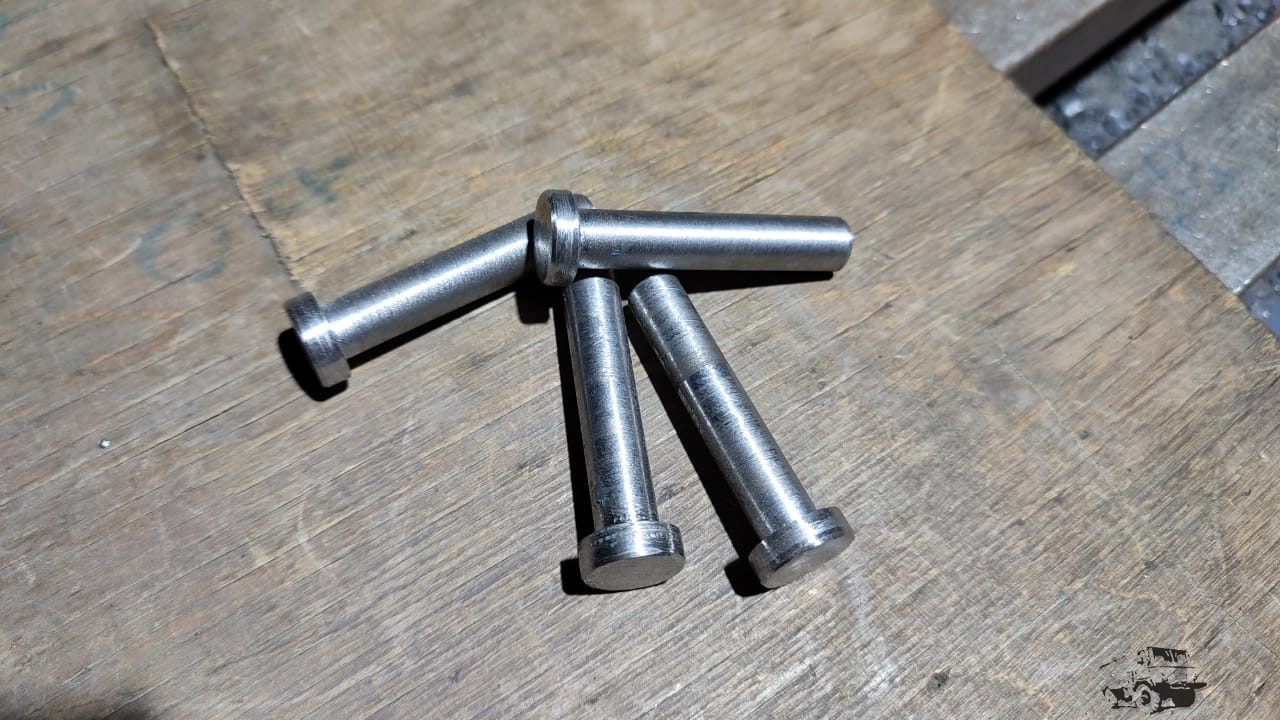

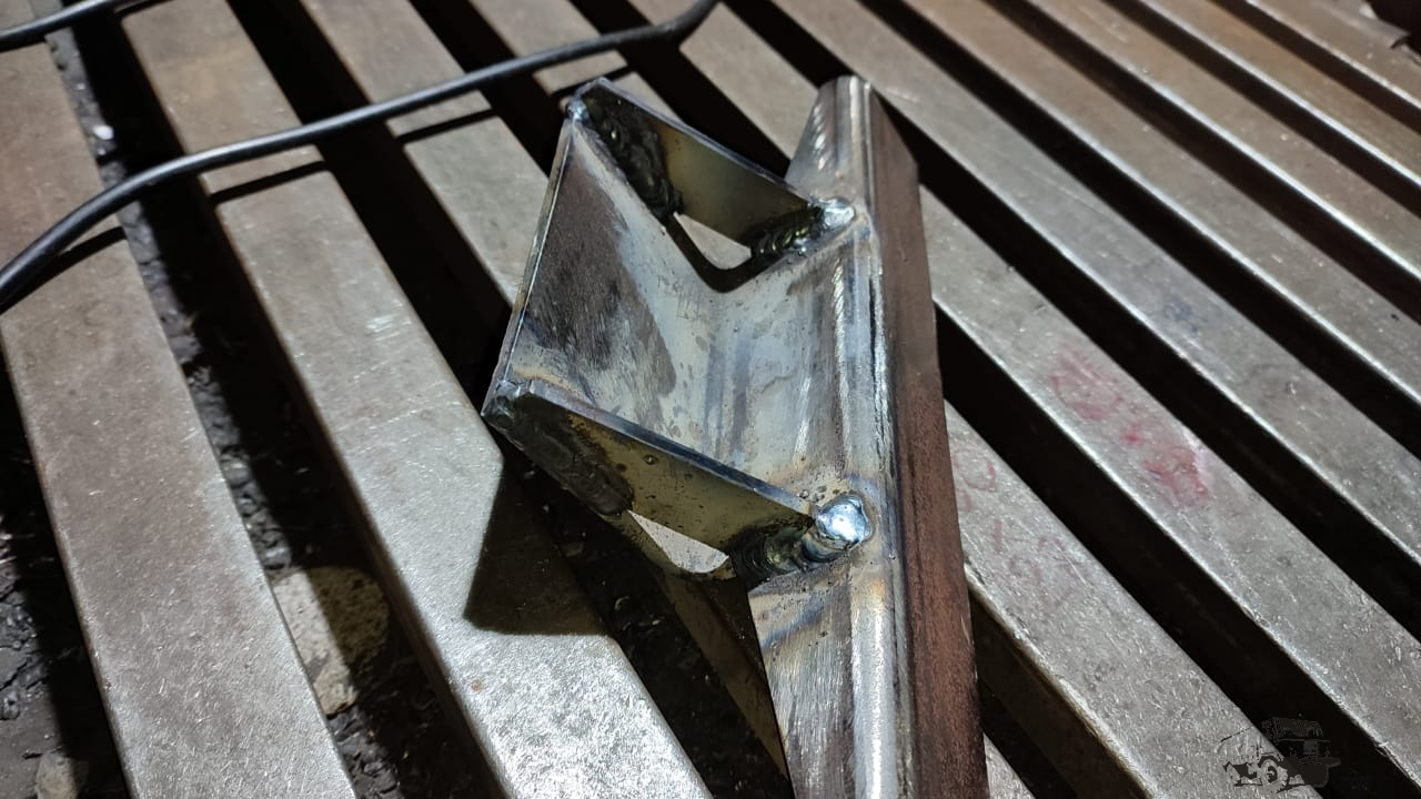

Вместо временных болтов наконец забрали у токаря выточенные пальцы. С двух сторон планируются широкие шайбы и фиксируем сбоку штифтом. Готовы отверстия для ресивера. Осталось просверлить "дырочки" под крепёжные болты под инструментальным ящиком и можно примерить по месту.. :-o :idea:
