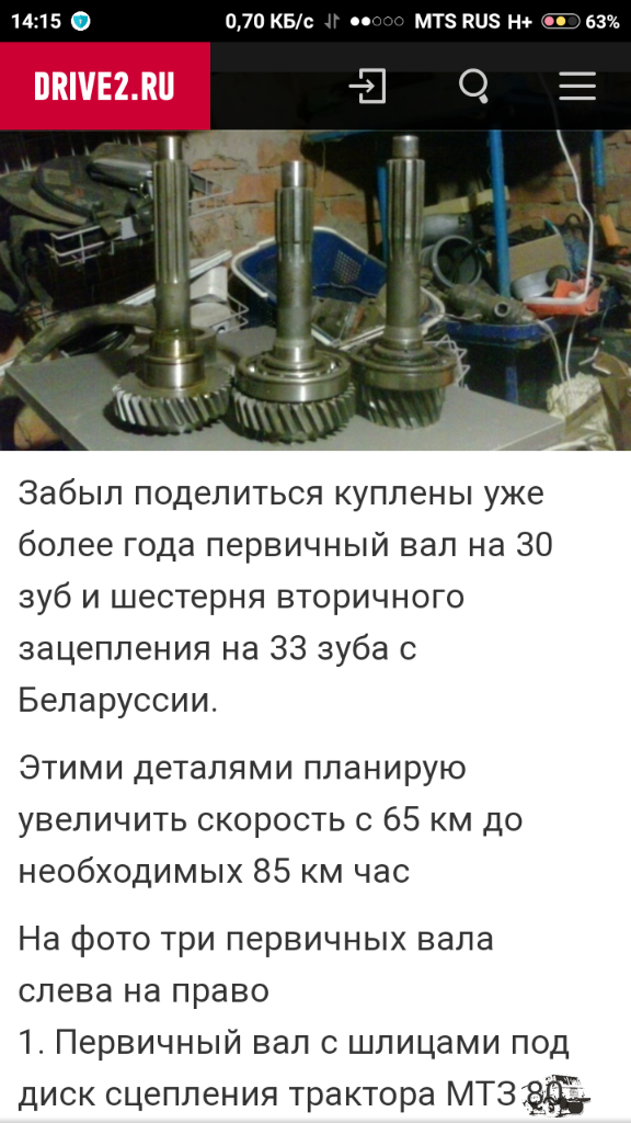

24 зуба, а вот вроде белорусы делают комплекты,но там 30 зубов.

Белорусы делают,под тракторный шлиц. Возможно стали и под зиловский делать. Смысла нет его ставить,нижние передачи будут через чур быстрыми,пятая всё равно прямая.

Да, это не вариант, там 1-я будет 3,9 вроде, ну и другие соответственно и без ускорения. Оптимально найти какую нибудь ускоренную иноКПП 6-ти ступку, чтобы первая была в районе 6 - 7 и ускорение 0,65 - 0,75.

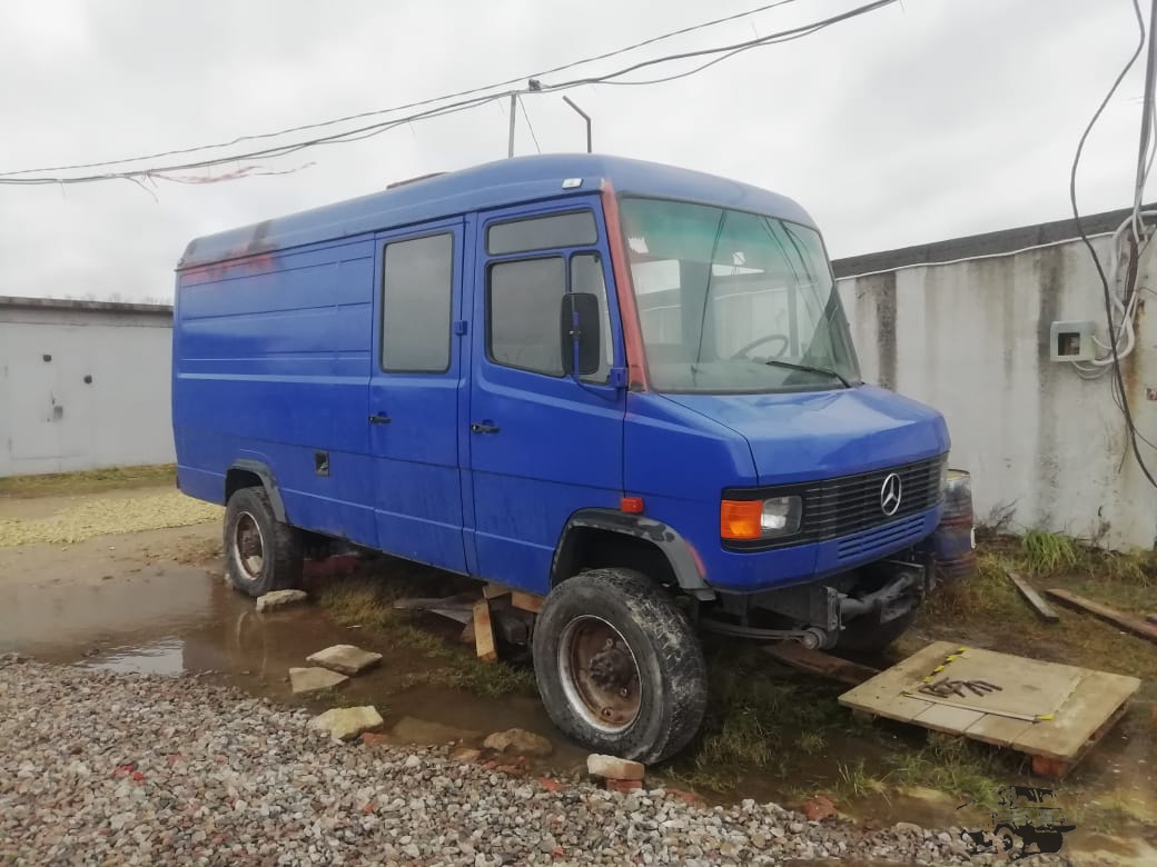

Братцы, оживлю тему. У меня дизельный Мерседес Т2, в который я вкатил мосты от 66-го. Тут много обсуждалось о том, как поставить скоростную пару, путём токарных работ. Вопрос: кто может эту операцию качественно выполнить? В идеале в Петербурге, но если такого мастера не найдётся, то могу выслать редуктора и пары куда угодно. Спасибо заранее.

а колёса какие? и фото в студию

Колёса 285/70 19,5 но это временное решение, взял первые попавшиеся почти задаром. Рабочие колёса будут на размер поболее 305/70 19,5

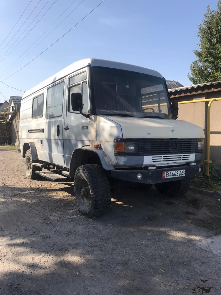

мой вот такой сейчас

пары 39х10 не встают на дифференциал газ 66 не хватает тела дифа чтоб точить попробуй на валдаевский дифф но надо знать размер ведущей шестерни о то в редуктор может не пролезть если есть возможность скинь фото хвостовика с размерами я тебе скажу пролезет или нет

самоблоки газ 66 не панацея начнёшь ездить поймёшь ты сейчас ещё сталкнёшься с большим радиусом поворота у тебя база один в один как у меня посмотри тему пытаюсь совместить эргономику мерседеса и проходимость 66 я там всё по моему описывал если уж заморочился то надо делать принудительную блокировку в задний мост там цена вопроса около 1500 $ или задний мост мерса вкатывать с блокировкой они с редуктором 39 х10 и блокировкой

Мост не смещал единственное на переднем мосту переварил площадки под рессоры у мерса меж центровое меньше сейчас не помню но примерно на 20 мм пары у меня стоят 41х12 колеса микки Томпсон BAJA ATZ 37х13,5 х18 LT
