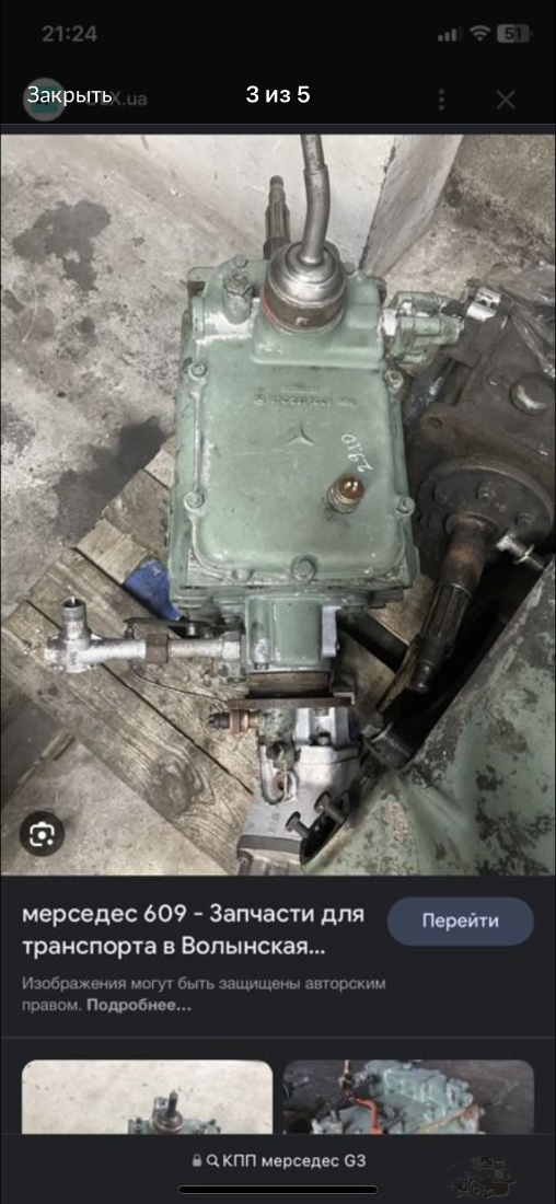

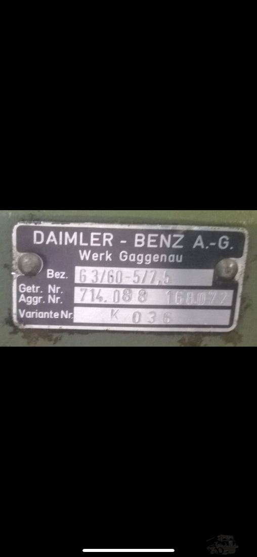

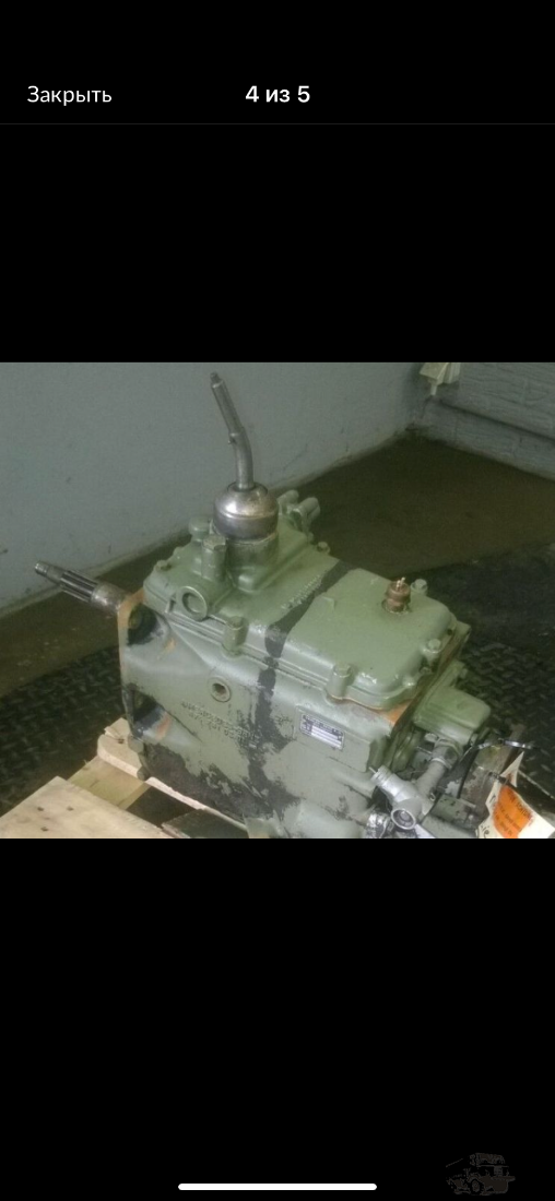

Куплю КПП мерседес G3

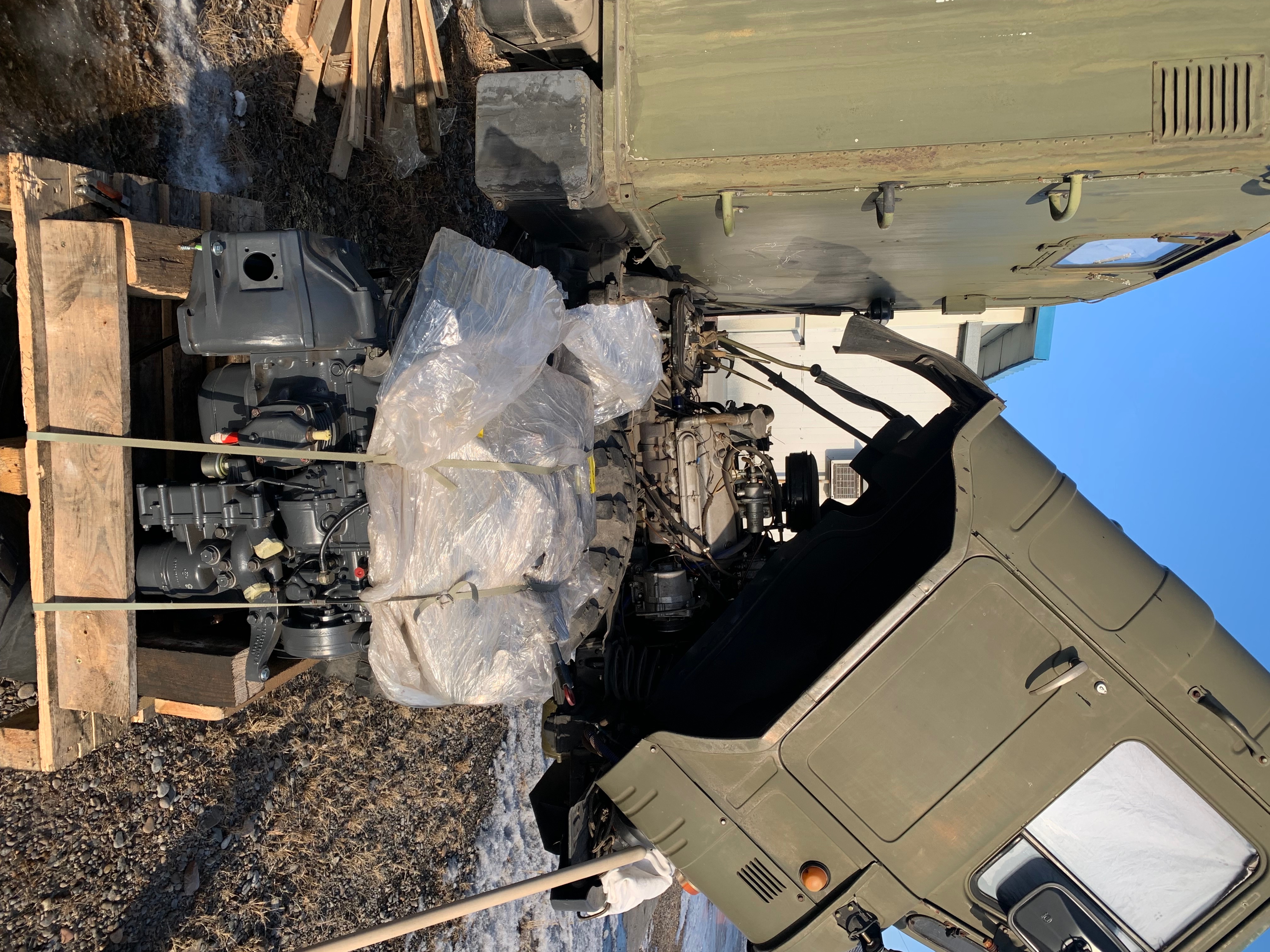

На очереди ОМ 364 А

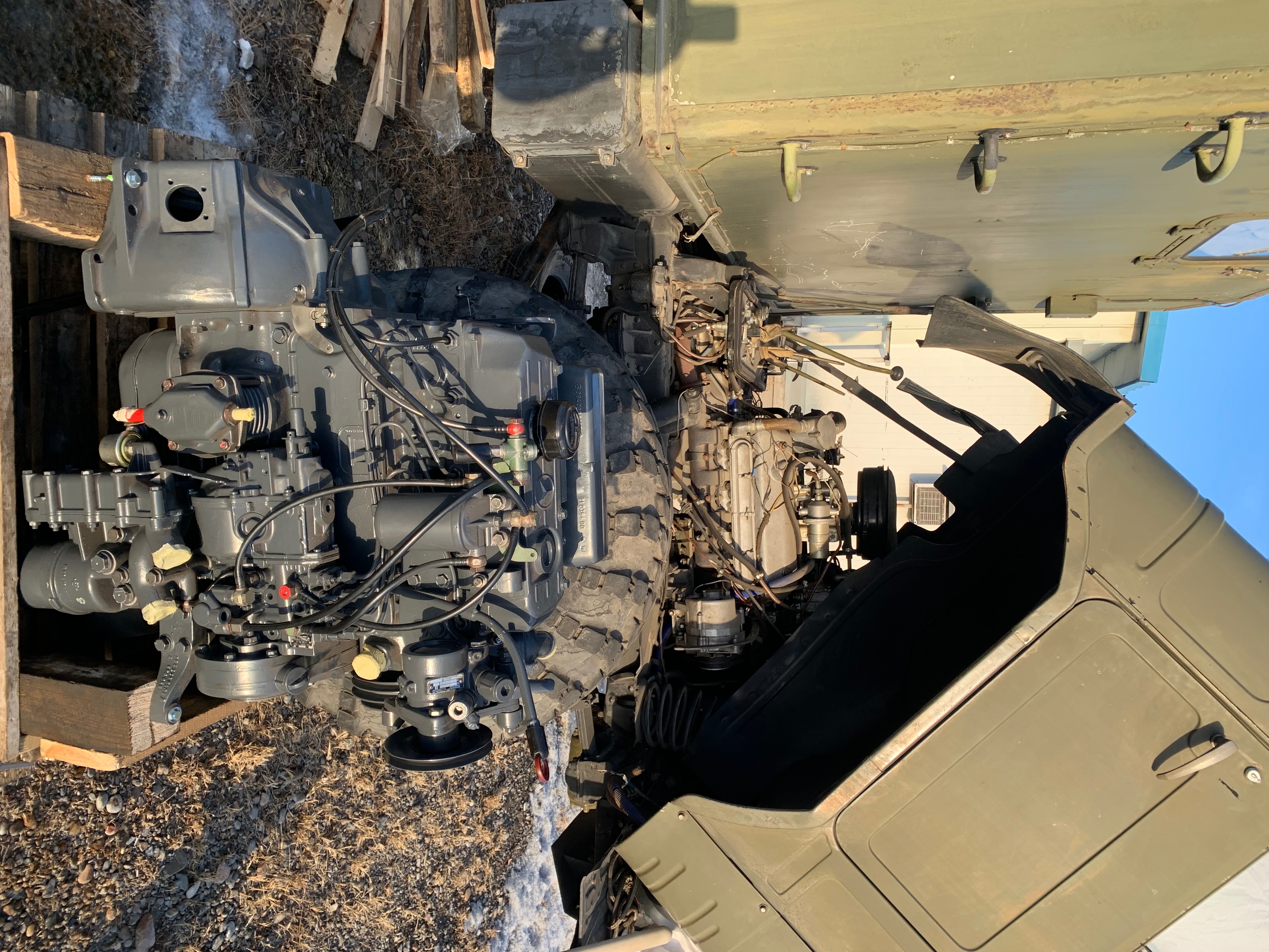

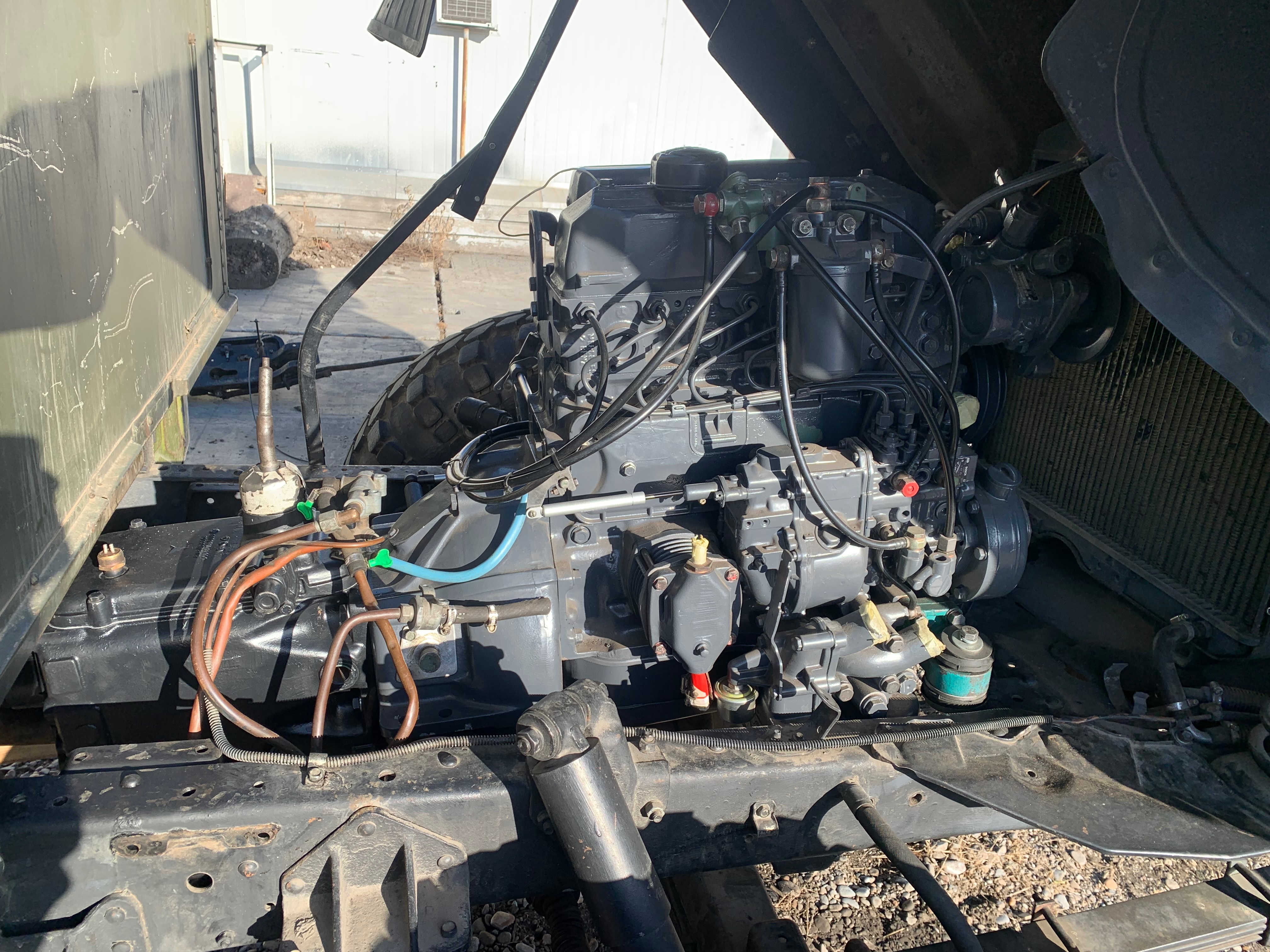

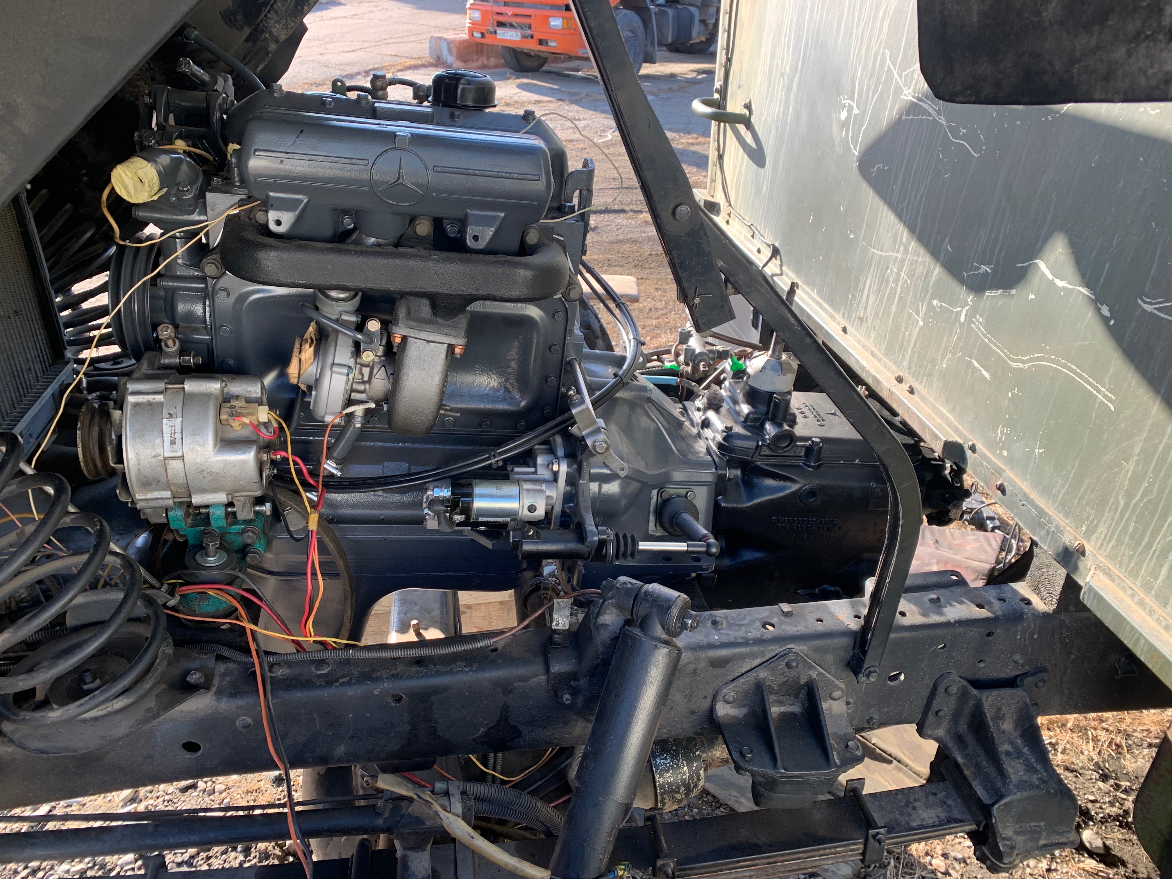

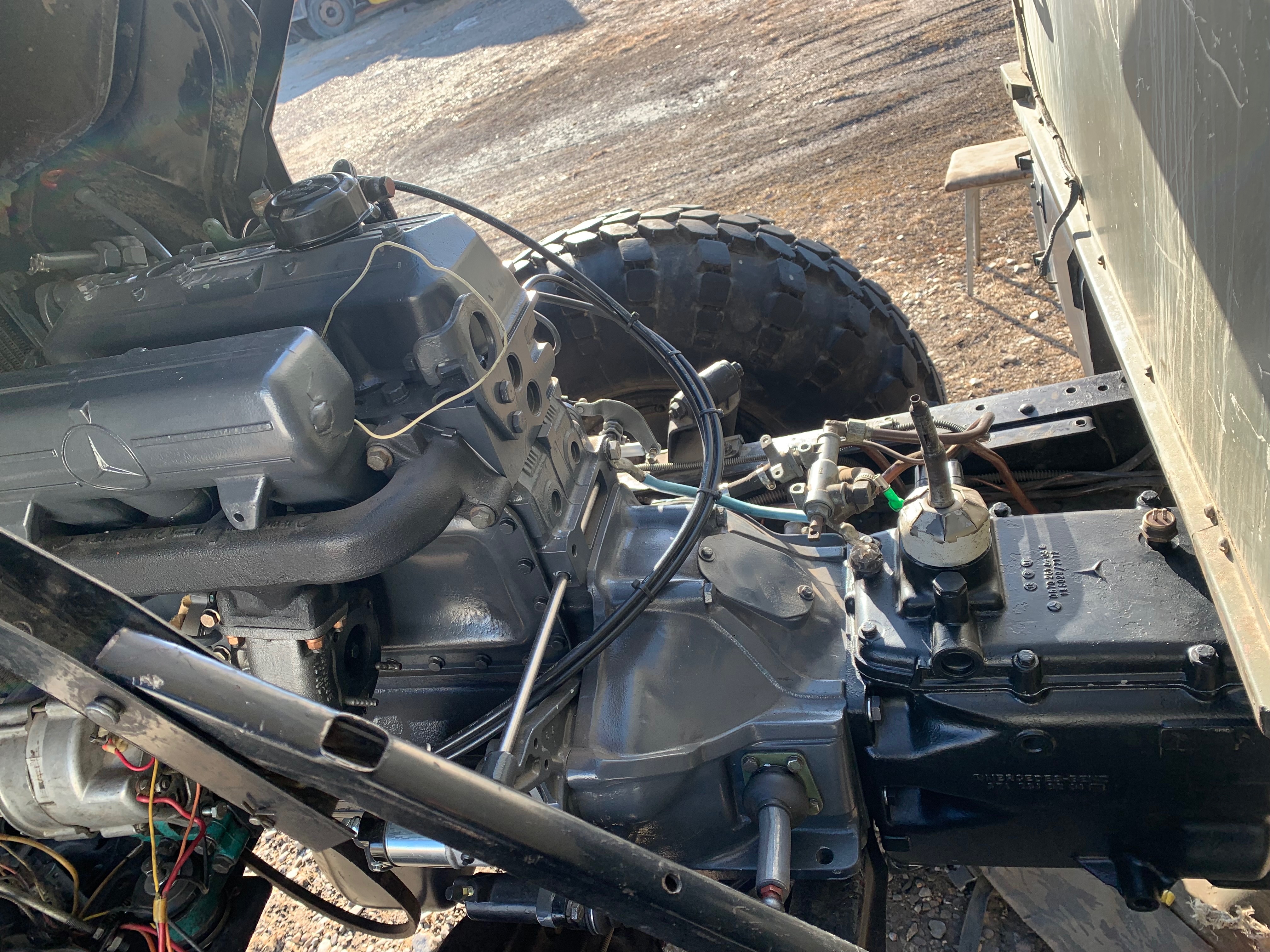

Первые примерки двигателя, установил КПП

Компактный двигатель

Dmitriy7171 писал(а): 01 апр 2024, 17:56 Компактный двигатель
ага, судя по фоткам, горб в кабине придется наращивать ). Ну хотя может быть конечно оптический обман. :blush:

отшельник писал(а): 02 апр 2024, 09:14 [quote=Dmitriy7171 post_id=465317 time=<a href="tel:1711983397">1711983397</a> user_id=43171]
[/quote] глядя на радиатор то вроде все хорошо стоит

Двигатель очень компактный, узкий по ширине и короткий по длине, примерял даже встаёт на родные места ПЖБ-12, по высоте ни какой горб не нужно поднимать, мерсовский двигатель даже ниже чем родной из-за высокой банки воздушного фильтра, пока встаёт всё очень даже хорошо, минимум переделок……. Время покажет, думаю через пару лет поедет..

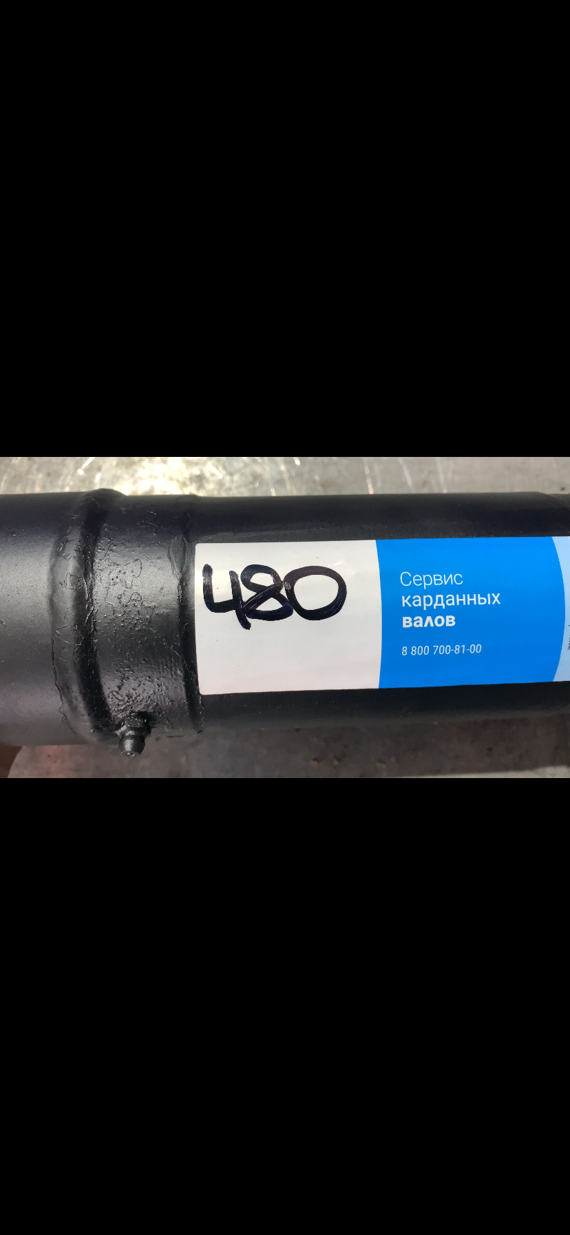

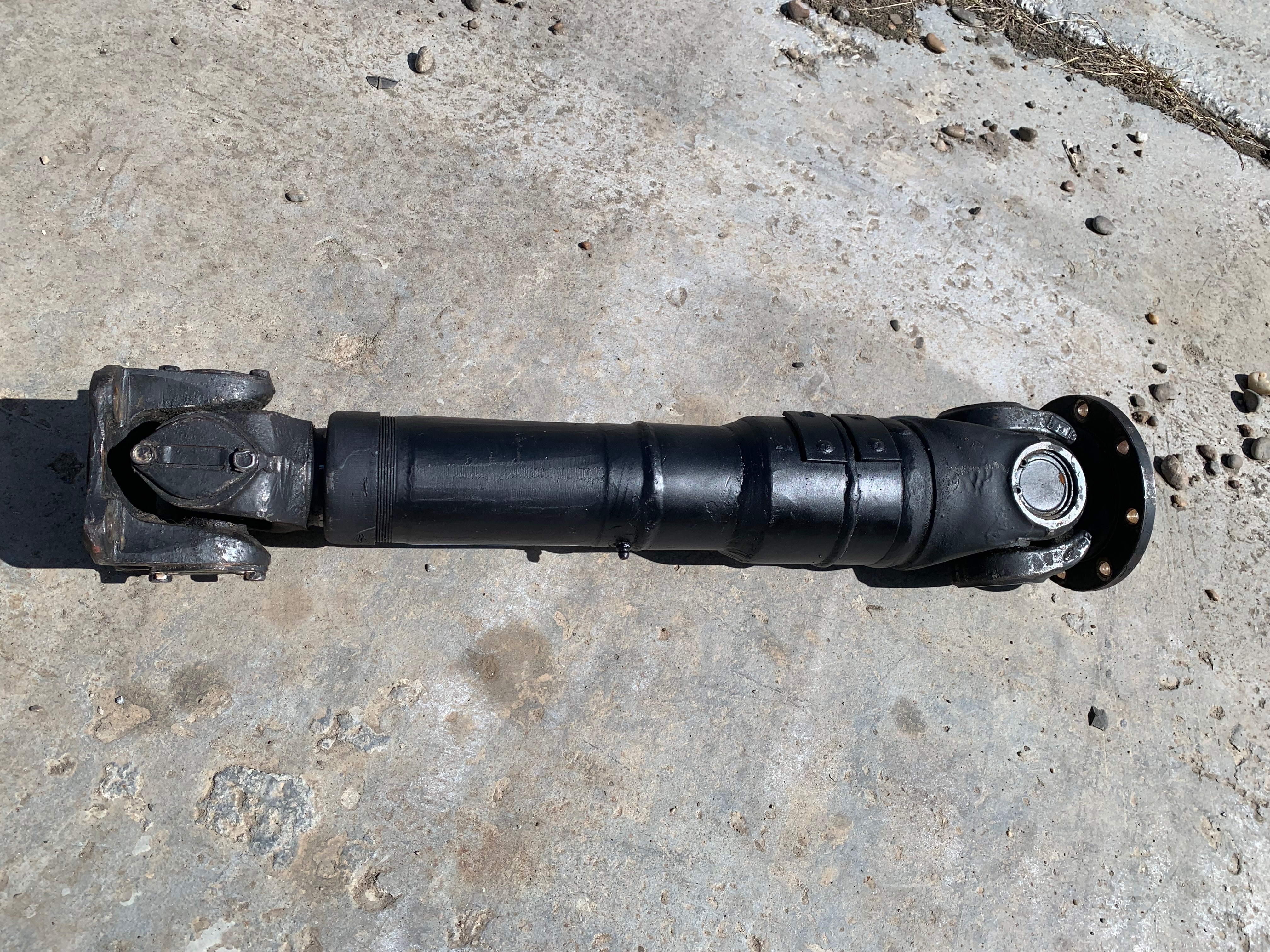

Изготовили карданный вал, от КПП до раздатки,пром-вал, фланец мерседеса и газона, от фланца до фланца 61,3 см, кардан получился 58 см
