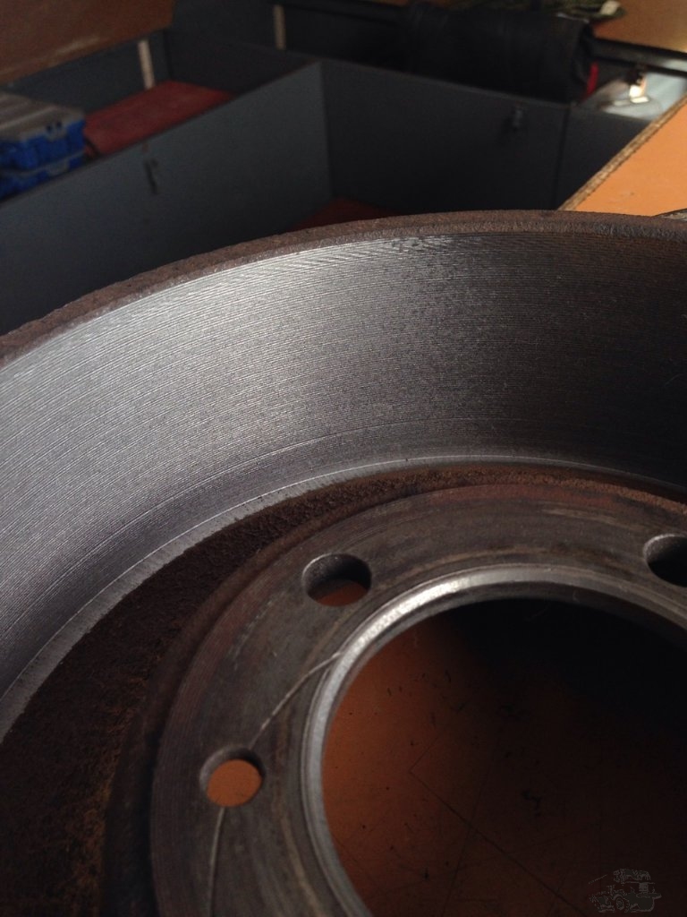

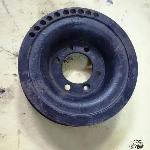

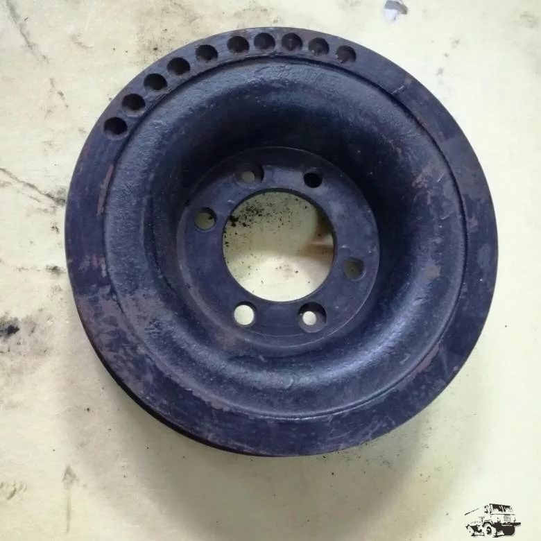

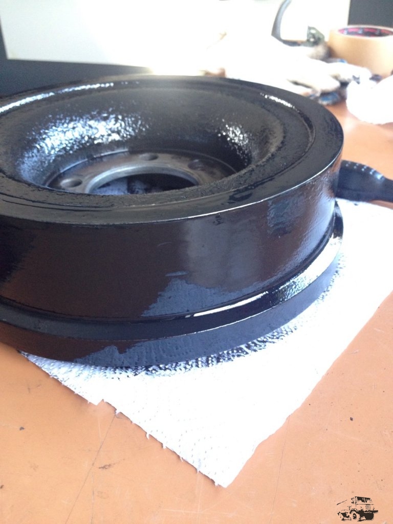

Добрый вечер! Побед немного. Улутшайзинг продолжается.

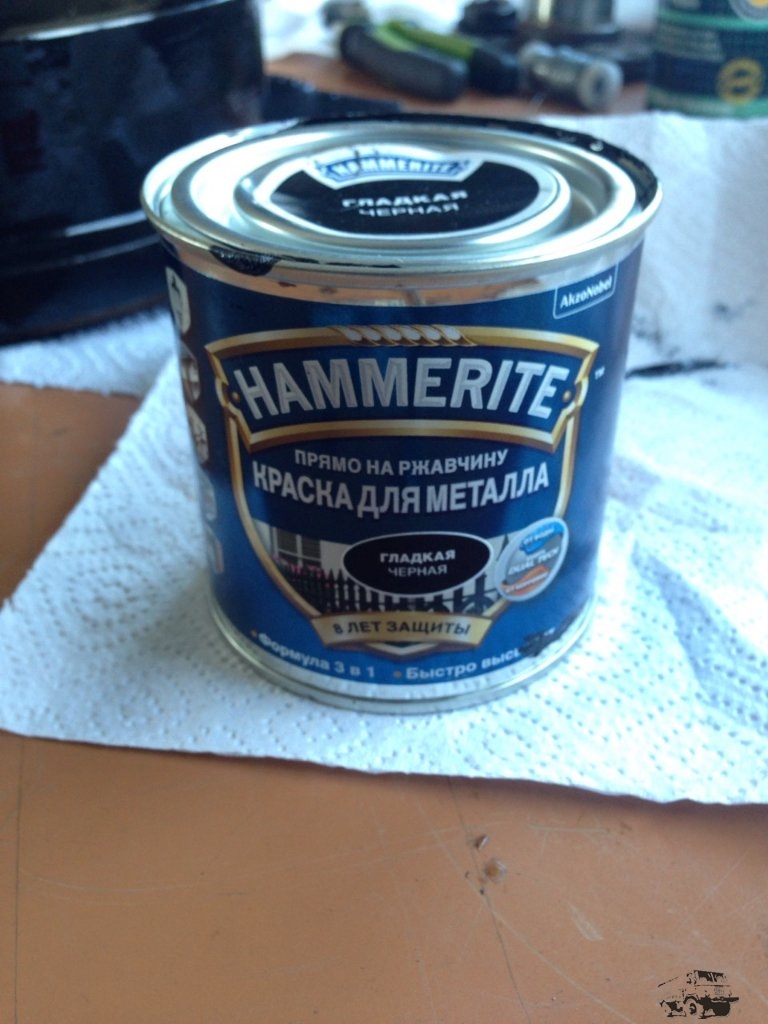

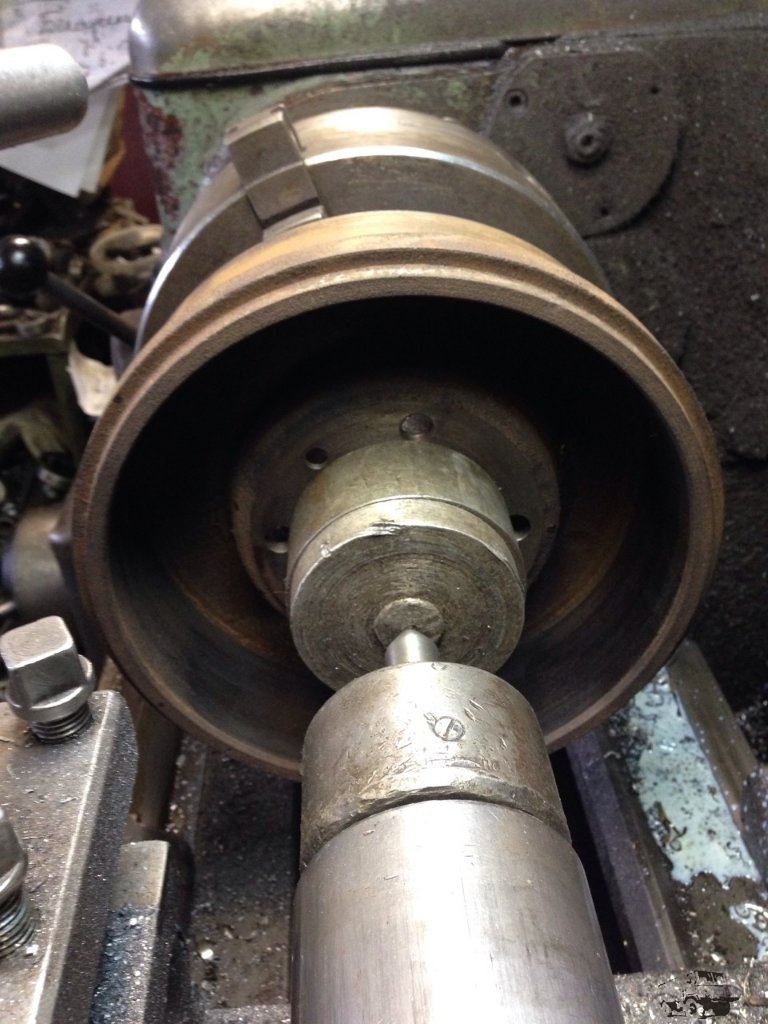

Отнес токарю барабан стояночного тормоза. Было яйцо. Сняли 0,35 мм. Нет яйца. Купил краску, посмотрите пожалуйста. Народ хвалит, а мне не понравилось, как лег первый слой. Готовлю детали ручника к сборке. Но сегодня обнаружилась Засада.
Сам рычаг и первая плоская тяга, которая с тремя отверстиями, касается левой приёмной трубы. Как победить? Автоген и кувалда? Или как?
Заранее спасибо!
Заранее спасибо!

Итак, два вопроса. Кто что думает о краске и чем смазать рабочие цилиндры ручника?

Для души и для работы
Краска сгорит при первой поездке на ручнике.
По хорошему барабан надо балансировать.
Цилиндры можно смазать литолом.
Jakov Arshuk писал(а):[post]384755[/post] Кто что думает о краске
Краска поделочная. Как и многие прочие "тыща в одном".
Мой способ, перенятый из разных источников и проверенный на своем авто: качественный грунт ГФ-021, лучше коричневый. Разбавляется для краскопульта, фильтруется. Сверху любая хорошая краска, подходящая по составу, чтобы грунт не свернула, устойчивая к разным воздействиям в дальнейшем (масло, бензин, тормозуха и т.д.). Грунтованную деталь по возможности просушить при высокой температуре. Сушил и в бане и в духовке )) - запаха не остается.
Неудобство коричневого цвета грунта - если скол образуется, кажется, что ржавчина проступает.
Каркас под забор, покрашенный ГФ-021 и ничем не покрытый сверху, до сих пор ни единой ржавчины. Железо просто зашкуривал.

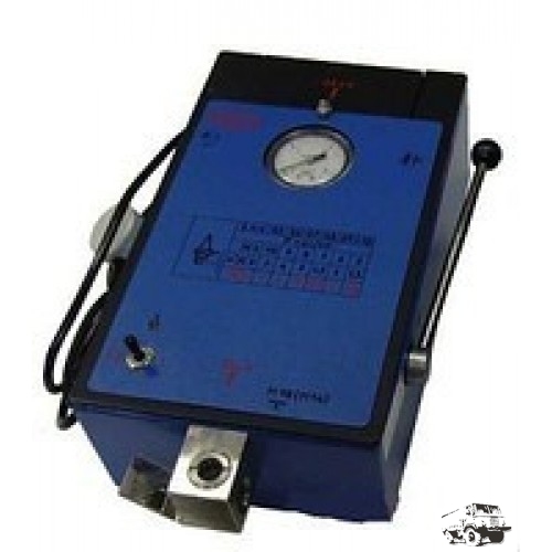

Jakov Arshuk писал(а):[post]383952[/post] Изготовил, по совету друга, приспособу из пьезозажигалки. Для проверки свечей.
Баловство все это. Нужно проверять на стенде, где можно посмотреть работу свечей под давлением. Свечи которые отлично работают без давления, могут плохо работать под давлением, и как следствие мощность, экономичность, работа двигателя будут оставлять желать лучшего

танкист 204 писал(а):[post]384785[/post] Баловство все это. Нужно проверять на стенде, где можно посмотреть работу свечей под давлением. Свечи которые отлично работают без давления, могут плохо работать под давлением, и как следствие мощность, экономичность, работа двигателя будут оставлять желать лучшего
какой умный мальчик
лежит такой приборчик ... многолет...

Ручник собрал, помазал литолом внутренности. Снаружи намазал краской. Я понимаю, что при случае обгорит. Но защитить металл чем то надо. На улице, точнее в кунге, сильно технологии не придержишься. За советы, ещё раз, спасибо. Грунтовку возьму в машину, хоть литр. Периодически берусь за какой то узел. Не могу сидеть без дела.

Я работал в предприятии где за пережег топлива высчитывали из зп, так что я на этом не то что собаку, псарню съел. Закручиваешь свечку в стенд, подаёшь искру, все отлично, потом подаёшь давление и искру, и начинает она как попало искрить,то по изолятору бегать.
да покрась ты барабан аэрозольной высокотемпературной краской для глушителей
и будет тебе радость
Доброе утро! Все по углам! Свечи уже новые купил и поставил! Мотор работает нормально. Сейчас в магазине всего полно, 4 шт за 500 рублей.
На счёт краски. Всех услышал. Причем, Все советы толковые. И по температурной краске, и по гф 21.
Меня интересовал чей либо опыт применения именно Хамерайта.
Учтите! Я искренне Всем благодарен! Особенно за критику!
Что с балансировкой? На заводе барабаны ручника балансируют.

Jakov Arshuk писал(а):[ref]танкист 204[/ref], если бы у меня был такой стенд, я бы ни скем не здоровался!
Какое громкое заявление ....
Вот у меня есть и такой стенд , и газоанализатор бош , и мотортестер бош . ...
И здоровоюсь со всеми ...
