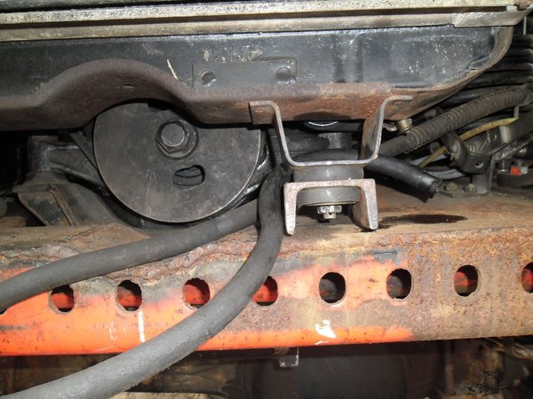

[ref]WRANGLER[/ref], Привет Максим! кпп не упирается в кронштейн замка кабины.Я только подрезал уголок и зазор стал один сантиметр между кулисой кпп и поперечной траверсой замка кабины,а вот кабину не опускал ещё и не знаю будет упираться крюк запорный в кпп или нет?
WRANGLER
Сообщения: 1514
мой газ-66 кшм
Сообщение WRANGLER »
Не должен упираться.

[ref]WRANGLER[/ref], Максим у тебя тормозной шланг переднего моста в том же месте в раме стоит или переносил у меня из за толщины кронштена не хватает резьбы на шланге чтобы навернуть гайку.
WRANGLER
Сообщения: 1514
мой газ-66 кшм
[ref]AlexandrOzer[/ref], точно не помню ,но по-моему переносил немного

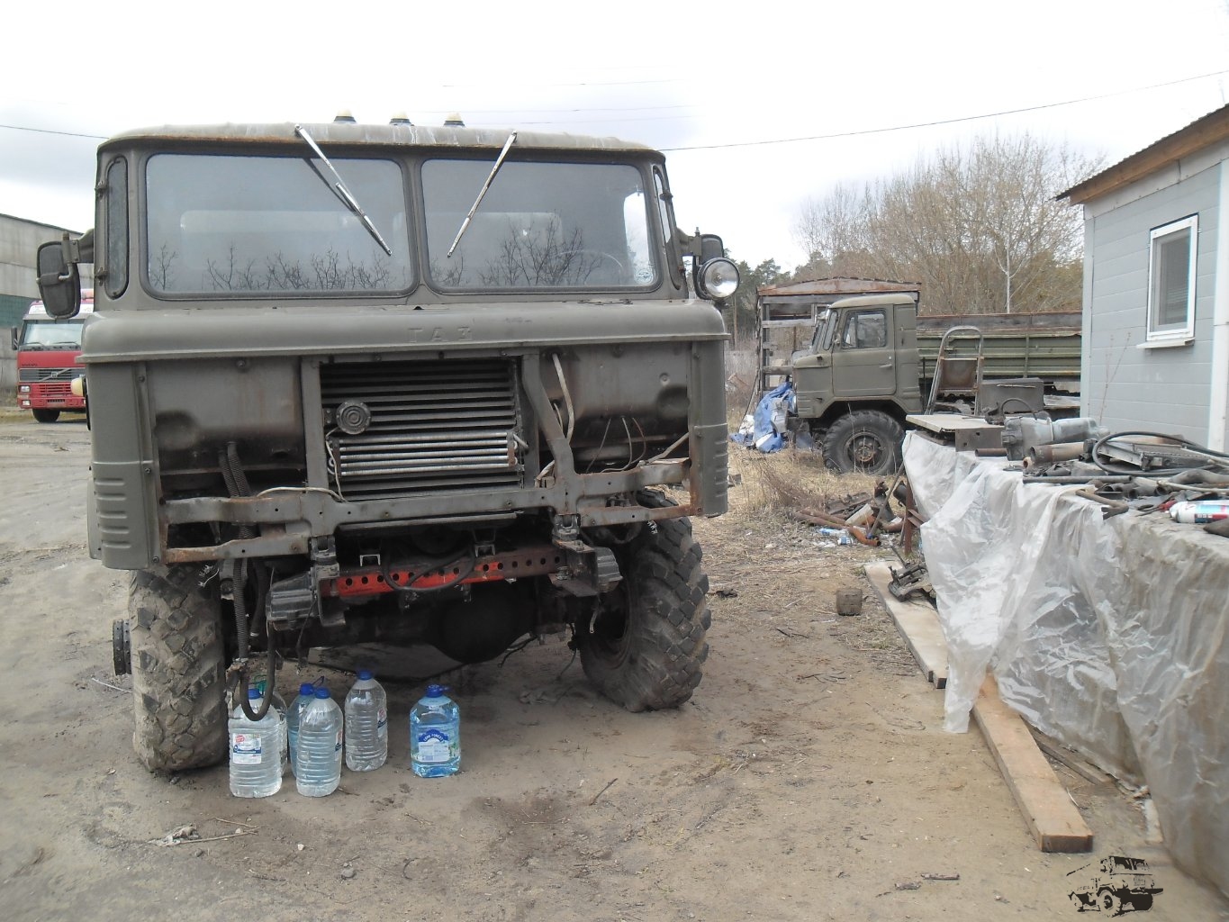

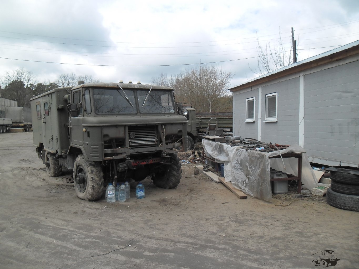

Всем привет! Появилось время из-за пандемии и продолжил свою установку дизеля.
AlexandrOzer
Сообщения: 866
мой газ-66 кшм
Сообщение AlexandrOzer »
Вытащил на свет божий из цеха шишигу с накинутым мотором.
AlexandrOzer
Сообщения: 866
мой газ-66 кшм
На своё место где начинал снимать стоковый мотор.
AlexandrOzer
Сообщения: 866
мой газ-66 кшм

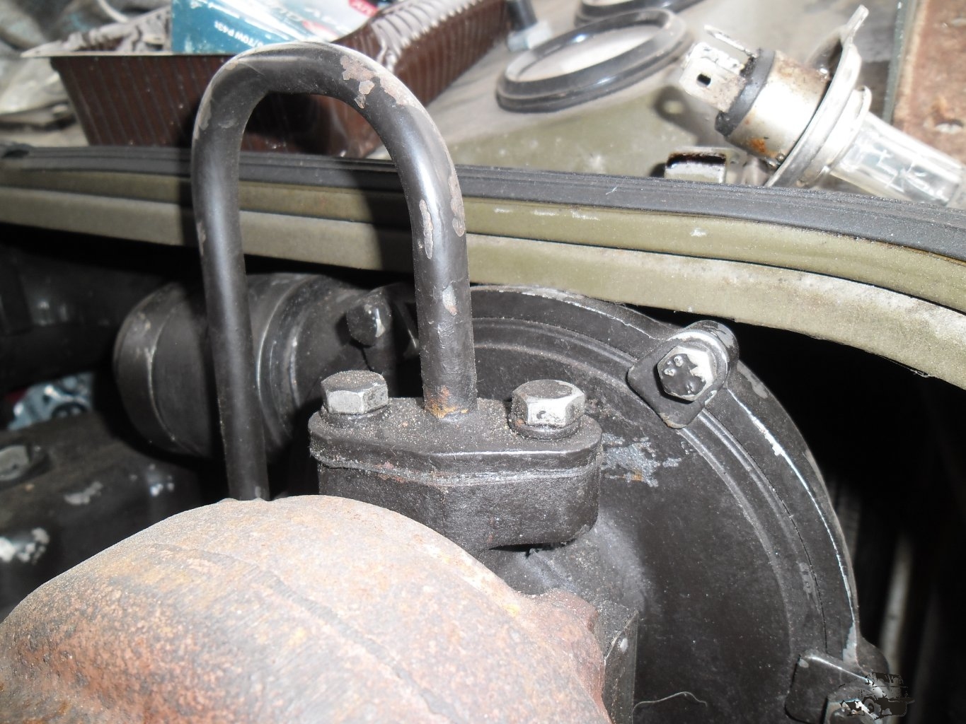

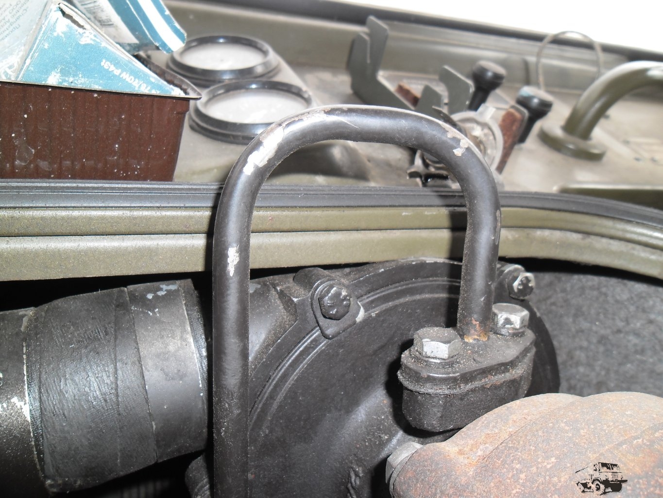

Возникли не которые трудности ,хотел обойтись без лифта кабины,но при опущенной кабине мотор упёрся в райне турбины в кабину. :shock:
Сообщения: 4705
Поблагодарили: 207 раз
мой газ-66 кшм
Насколько помню,существует несколько вариантов установки турбины,можно прикинуть заниженный вариант.
AlexandrOzer
Сообщения: 866
мой газ-66 кшм
Просмотрев форум по лифту к сожалению многое исчезло из немногого выяснил что лифтуют от двух сант. до десяти вообщем кто как. Подскажите насколько лифтануть кабину чтоб в дальнейшем не возвращаться к этому вопросу...
[ref]kolinz[/ref], Мне в дальнейшем всё равно придётся поднимать просто хотел оттянуть время,сиденья,колёса побольше пол выровнить и т.д.

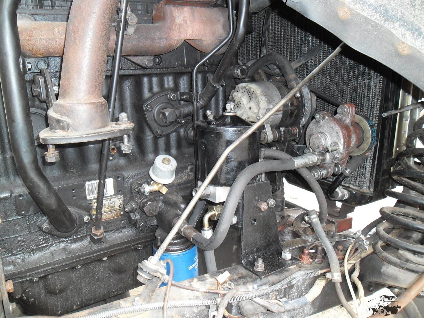

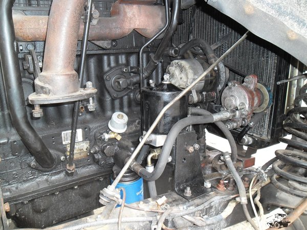

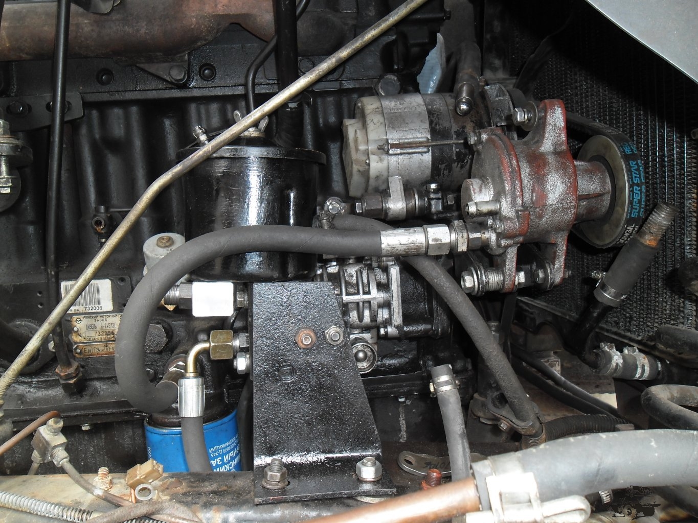

Вот сюда решил разместить гидравлику клапан с бачком.
Сообщения: 4705
мой газ-66 кшм
Ну тогда логичнее сразу отлифтовать.Тем более Бычковский вариант разводки турбины самый оптимальный.

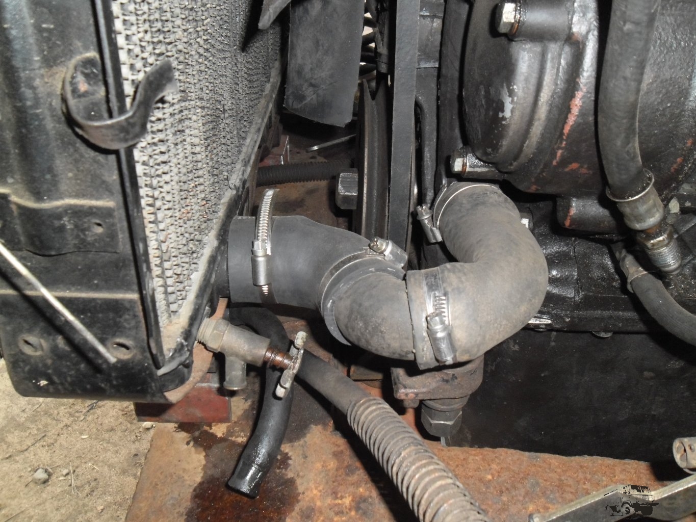

Очень мало места под нижний патрубок радиатора
Пришлось сделать так
[ref]kolinz[/ref], Вот и хочу выяснить на сколько поднять.
Сообщения: 4705
мой газ-66 кшм
Нижний патрубок вообще просится через u- образный переход,закреплённый на раме.
Пока так собрал в дальнейшем из двух уголков трубных сварю и через куски патрубков состыкую.Больше не получается никак.
Кронштейн радиатора не приварен а его ещё надо будет внутрь двигать и приваривать. Патрубки ещё сожмутся. :shock:

У меня газ 66 с двс от бычка перед и зад кабаны поднят на 50 мм
