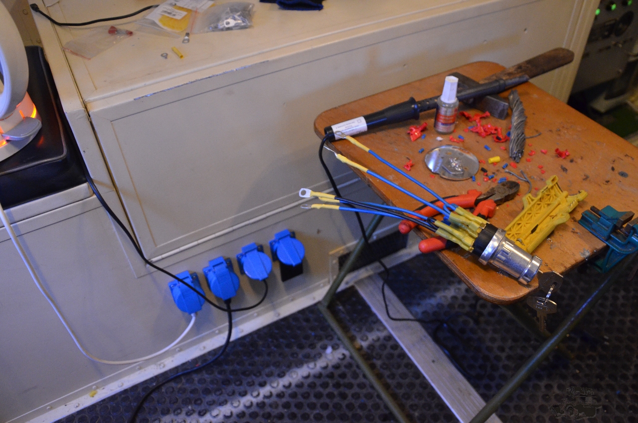

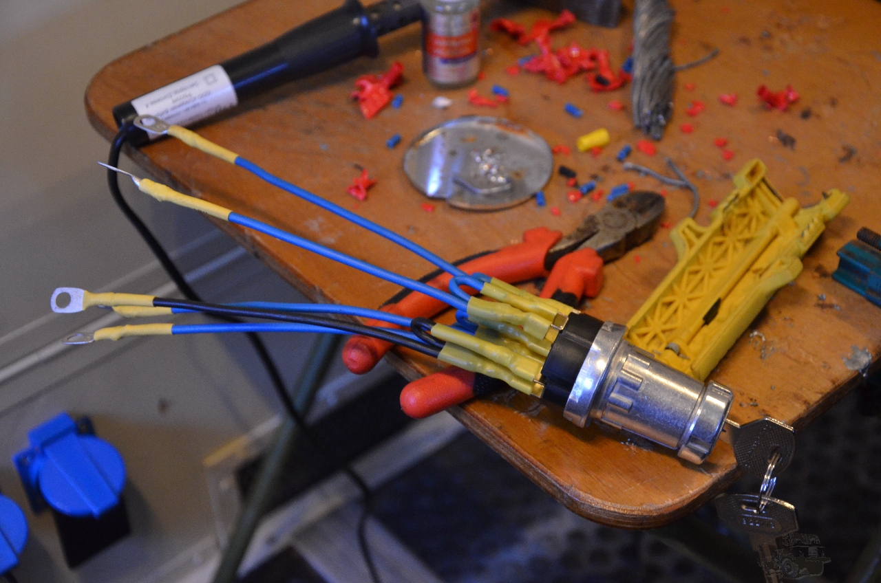

Пока вот так сейчас буду подключать .. По идее нужна кнопка пусковая от БРДМ-2 или БТР.. Мне Андрей отдавал косы с такими кнопками :idea: нужно посмотреть они не новые там . Это было для примера сборки косы.. А в магазе такая кнопка это масса для Камаза, но она не подходит.. Сдерну кнопку с косы .. и продолжим тему .. Для меня по началу всё как до утки на седьмые сутки.. :shock: :idea: Млин.. опять фото не отправить сайт глючит.. :P Чуть позже ..

вот. вот.. понимаю тебя.. Поэтому КАМАЗОВСКИЙ уже спаял, подключил- сейчас пробовать буду :shock: :idea:
