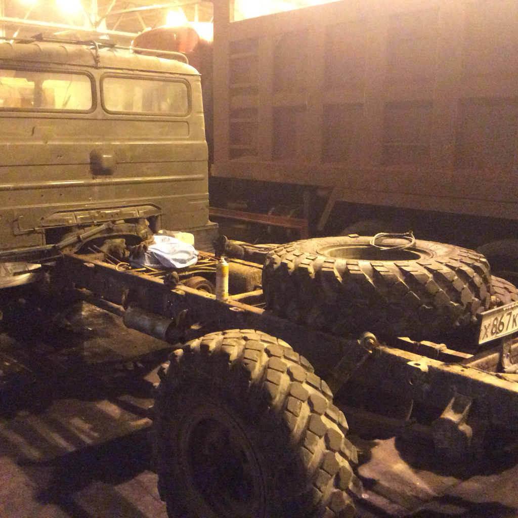

Первым делом разобрались с тормозами, заменили все рабочие цилиндры и один вакуумник...
Заменили ремни и патрубки, залили антифриз, сменили прокладки, отрегулировали клапана, промыли масляный фильтр и сменили масло в двигателе, коробке, раздатке и мостах.

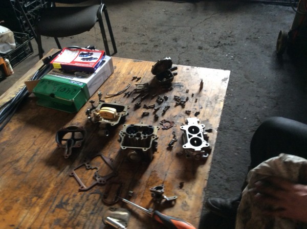

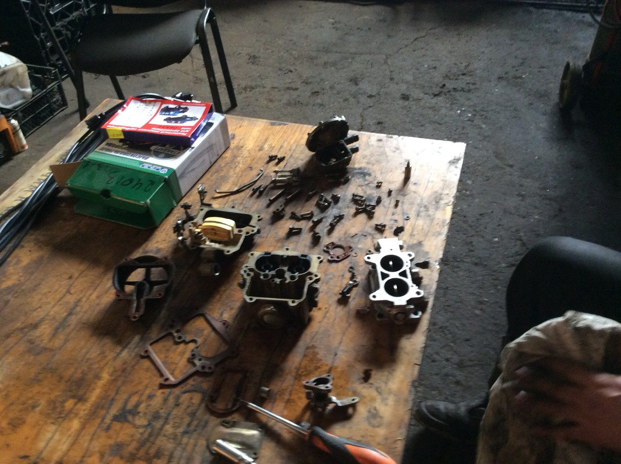

Перебрали карб и установили волговский топливный фильтр...
Взрыв схема карба прилагается :)))

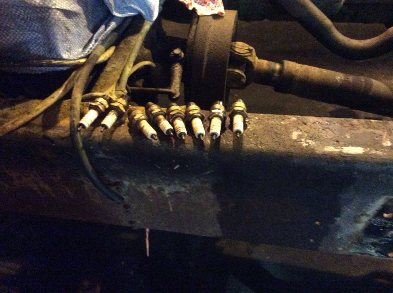

Заменили свечи и вв провода...

Заменили сгнившие приёмные трубы выпуска... Под руки удачно попался резонатор от уаза... Его и установили предварительно перенеся крепления глушака...
Получилось красиво и аккуратно... Мотор приятно забулькал...

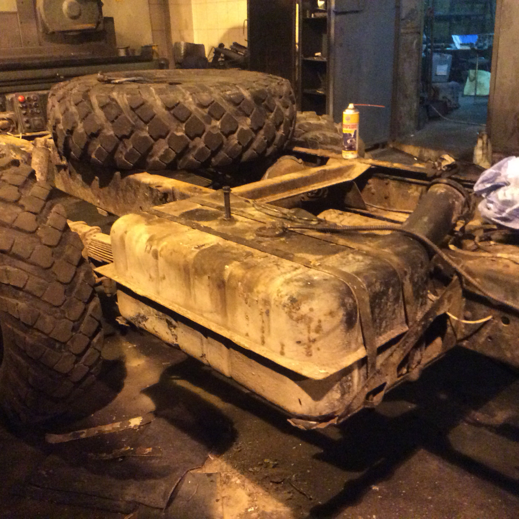

Крепление бака перенесли повыше, антивандально перевернули бак...

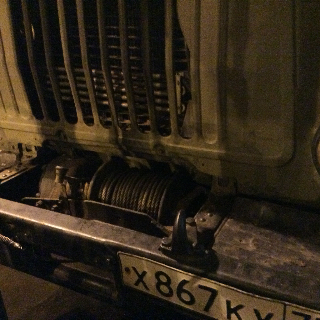

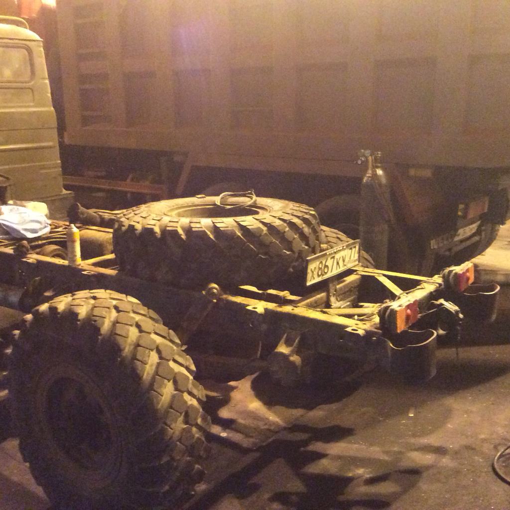

Заменили трос 10мм на 13мм
Заменили лампочки, проверили проводку.
Установили номера и стопы...

DOTTORE писал(а):[post]317833[/post] антивандально перевернули бак...
хи-хи, а заправлять как, неужели в полу технологическое отверстие будет :)

gazulkin писал(а):[post]317860[/post]
Кунга не будет пока, писал же... а горловина в лесу любит за деревья цепляться...
