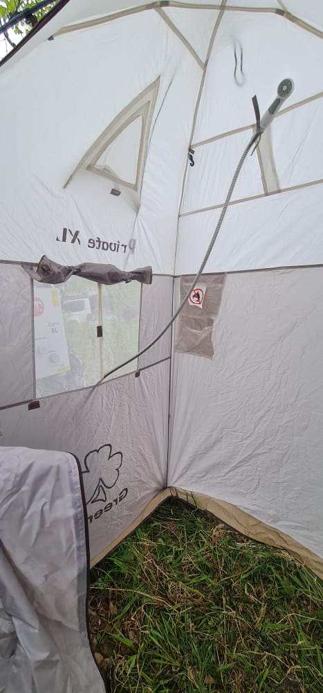

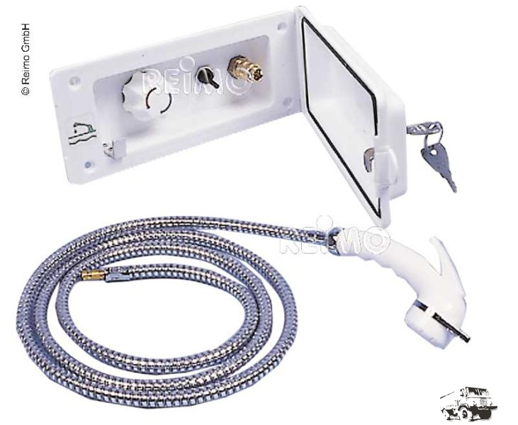

Конечно можно и даже нужно. Я критики не боюсь. Попробую вам более обширно всё рассказать, мне кажется вы немного не внимательно смотрели видео. Душ будет уличный, лейка в нём не большая как например в "биде" с кнопочкой. У него не большая производительность, душ принять можно, но хоть даже голову помыть. Сейчас продаются специальные комплекты, вот как ниже на фото.

Тогда продолжим, душ на улице зимой ??? Вы явно себя не любите. По заливной горловине , до неё тоже надо воду донести и залить через воронку. ( так как я ленивый у меня стоит погружной насос и он качает прямо в бак 8л/мин ,есть уровнемерная трубка и поплавковые датчики не подключенные , при переливе по трубке излишек стекает под машину. ) Душ беде без помпы работать будет только самотеком при условии бак на крыше. То есть нужна не помпа ,а насос с давлением хотябы 1 кг/см2. , а это несколько сложней. То что Вы собираетесь сливать воду одной кнопкой , наталкивает на мысль , что Вы не сталкивались с такими проблемами. Если не секрет Вы инженер в какой сфере? Просто я машинист насосного оборудования более 20 лет , обслуживаю от дозаторов 0,5л/час до насосов 950м3/ч и каждую зиму боремся с водой...

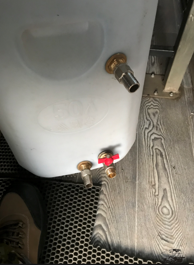

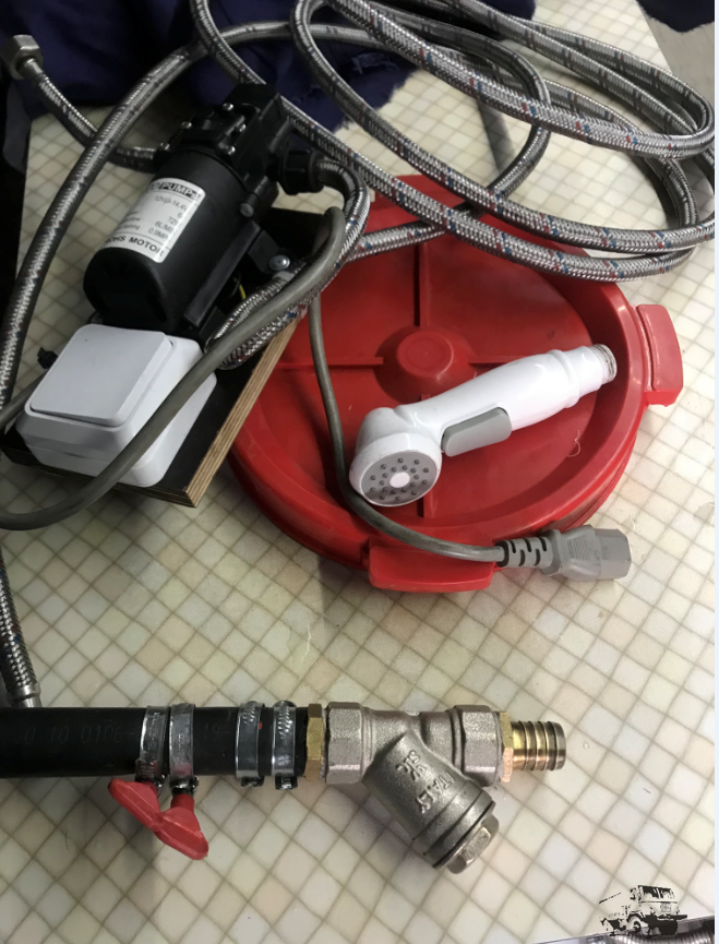

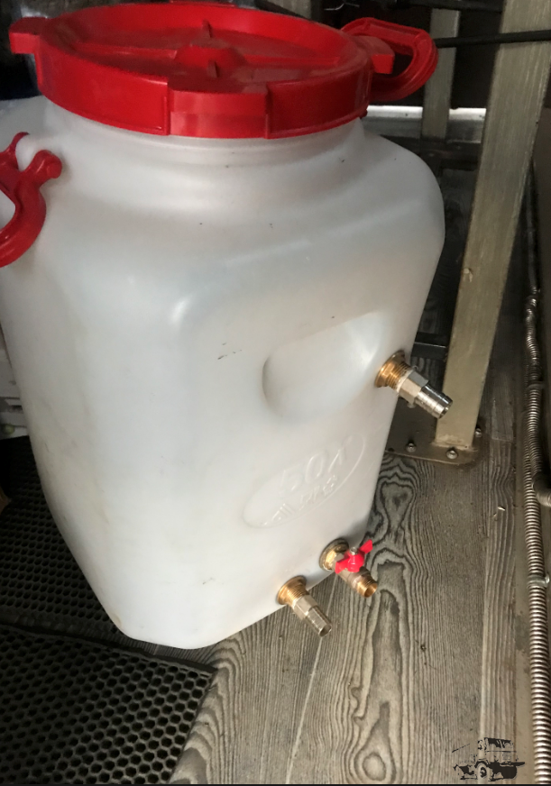

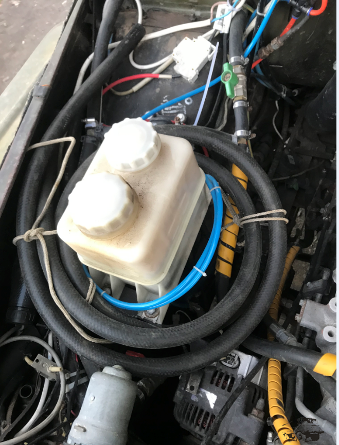

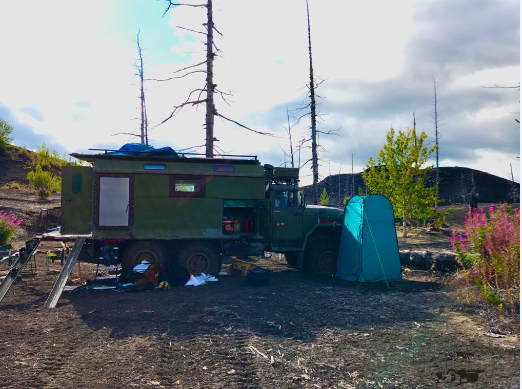

у меня на Зиле стоит котел подогрева от 66 того,вот что бы он не катался безпонтово летом ,поставил краны,на выходах с мотора,отключил его,купил бак на 50 литров,вставил 2 ве елочки,ставим на бампер,и два шланга с котла,(ездят под капотом колечком свернуты),купил насос с алика https://aliexpress.ru/item/32971913069. ... ent=815660
и лейку от биде...шляпа полная :o ,лучше взять хорошую лейку и поставить перед ней обычный краник,лейка от биде узко льет,пока на голову льеш-жопа замерзает :lol: ,надо больше обхват что бы вода делала,ну и самый большой косяк с этими лейками-рука одна занята.бросил эту всю лабуду безпонтовую,...
вообщем пришли к старому хорошему способу :wink: -с ведра ковшиком намного удобнее,да и когда в душевой выливаешь на себя массу воды теплой,то в кабинке тепло,даже при прохладной погоде.палатка,и вся эта душевая с баком,ставится за 10 минут,фильтр на входе в котел-обязательно,вода берется с озёр и речек.
перед котлом стоит помпа от вебасты.
вода берется с бака не только для душа,для помывки посуды тоже,краник расходной тоже есть в баке.конечно хотелось бы все это стационарно...но прикидывали,зимой это все не надо,нахер тогда место занимать :D .как то так .
у вас конечно уличные температуры другие,может вам и вкатит лейка от биде.

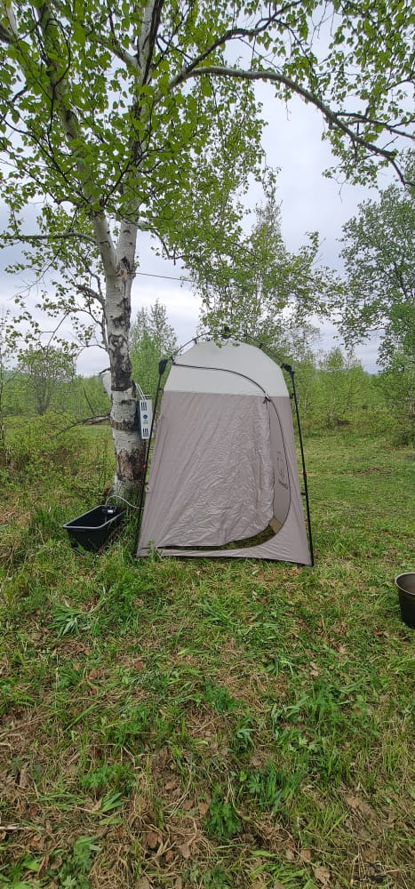

Когда ездим весной на вахту на 2-3 недели приходится решать вопрос с гигиеной.Стоим лагерем всегда около реки или ручья,вода нужна для приготовления пищи на 30 человек.Берем с собой самую маленькую газовую колонку с метровой трубой для тяги.Шланг 30 метров и на конце насос малыш.Когда надо помытся завводим маленький генератор,подсоединяем газовый балон с редуктором и мойся горячей водой как дома пока газ не закончится,вода в речке пока ни разу не кончалась.Лейка обычная, как дома.Все это происходит в маленькой палатки для душа.За счет потока горячей воды и маленького объема палатки внутри тепло.Колонку вешаем около палатки на дерево.

делал :D тоже себе в кунге примерно такой котел газовый, вода с бака -через котел-назад в бак,
размораживал котел пару раз,отдавал корефану холодильщику-паял он трубку медную(она лопалась).зимой после поездок,надо сливать воду с бака,а котел продувать хорошо,насос тоже продувать.забил этой дрочкой заниматься :lol: ,снял,на бак заглушки поставил,котёл продал.
