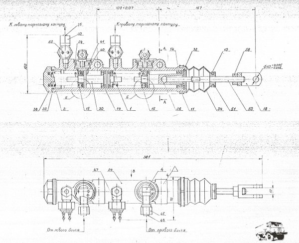

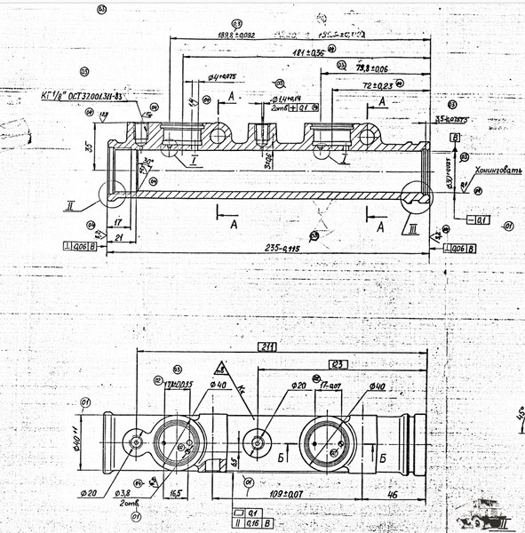

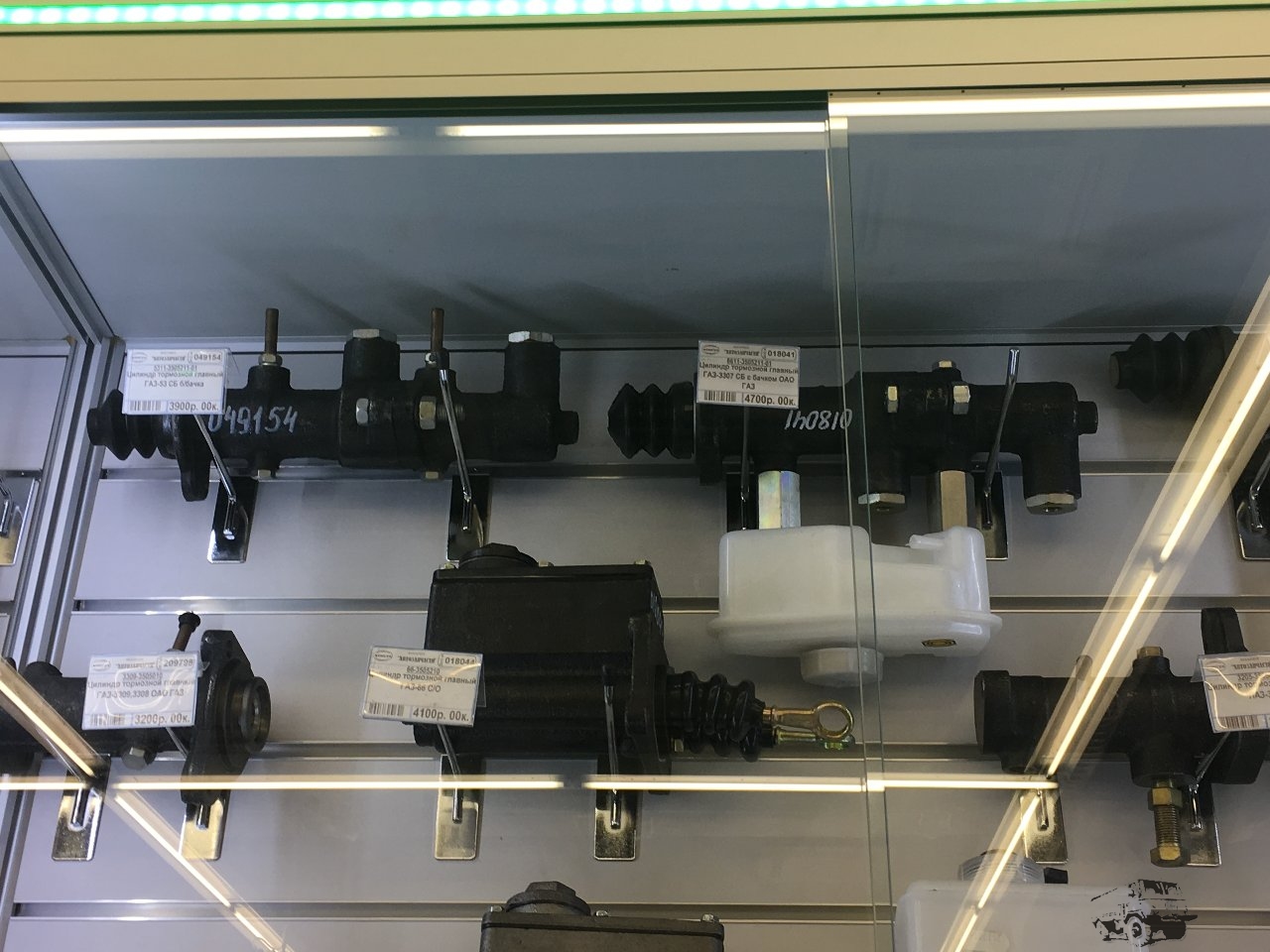

про тормоза
... и немного про тормоза...
я несколькими страницами ранее рассказывал о вылезшей проблемке - корродировал картер ГТЦ (рабочая жидкость ВМГЗ -> попала вода -> масло сверху/вода снизу) и съел манжеты ГТЦ. Манжеты я не без проблем, но добыл (выточили на ЧПУ). Картер отполировал и перебрал по инструкции. На днях поставил и..... один контур работает, второй нет. Проблема не в трубках (при первичной прокачке их отсоединял), а именно внутри ГТЦ. Можно, конечно, пому*****ься и найти корень проблемы, но что -то засела идея заменить сам ГТЦ на что-то стандартное.
Напомню про тормоза - http://www.gaz66.ru/forum3/viewtopic.ph ... 35#p246535 :
- тормоза дисковые, по диску на кардане перед каждым бортовым редуктором
- тормозная система гидравлическая, без усилителя
- два контура (левое переднее + правое заднее, правое переднее + левое заднее). За счёт постоянной жёсткой связи между передним и задним колесом по одному борту, один работающий контур обеспечивает торможение всеми 4 колёсами.
Соответственно, стал искать подходящий гидроцилиндр. Требования - двухконтурный и с подходящим рабочим объёмом .
На отечественных большегрузах пневмо, не наш вариант.
Есть ещё вариант поставить два одноконтурных ГТЦ (типа с 5301) в параллель, но он мне не нравится, разве на крайний случай, даже после попыток реанимации родного ГТЦ.
От продвинутых буржуинских легковушек (крузаки и иже с ними) не вариант - слишком сложно - ABS и прочие ненужные сложности

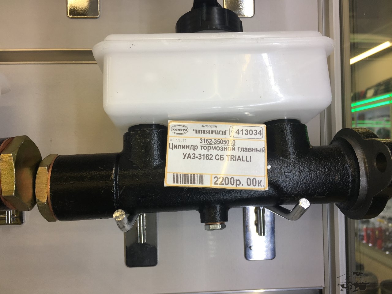

Поехал в "планету железяку" посмотреть на всякие варианты для портеров и иже с ними:
маловаты будут!
пошёл к витрины отечественных леговушек, смотрю ...
УАЗ вариант вроде то?
... но не то. У одного контура объём меньше. Видать, диаметр колёсных тормозных цилиндров спереди и сзади разный.
Посмотрел ещё повнимательнее на витрину легковушек.... ОНО! ДЕРЕВО!
ГТЦ 66-11 н/о. (3307). Два контура, подходящий диаметр картера ГТЦ и ход поршней одинаковый!
Шишига - наше всё
надо достать из заначки ГТЦ , который уже лет 7 ждёт внедрения на шишку и попробовать внедрить на вафельку.

rebizov1 писал(а):[post]364552[/post] диаметр колёсных тормозных цилиндров спереди и сзади разный.
У УАЗки же спереди диски, сзади - барабаны.

nikolajivanych писал(а):[post]364642[/post] У УАЗки же спереди диски, сзади - барабаны.
я по ним не специалист, но факт что на ГТЦ объёмы на контуры разные. А мне нужны одинаковые.

Папуся писал(а):[post]364649[/post] А 469, 452, 3151...?
Дык мы про ГТЦ 3162. что на фото выше.

rebizov1 писал(а):[post]364650[/post] ГТЦ объёмы
Да и маловат УАЗовский, КМК.

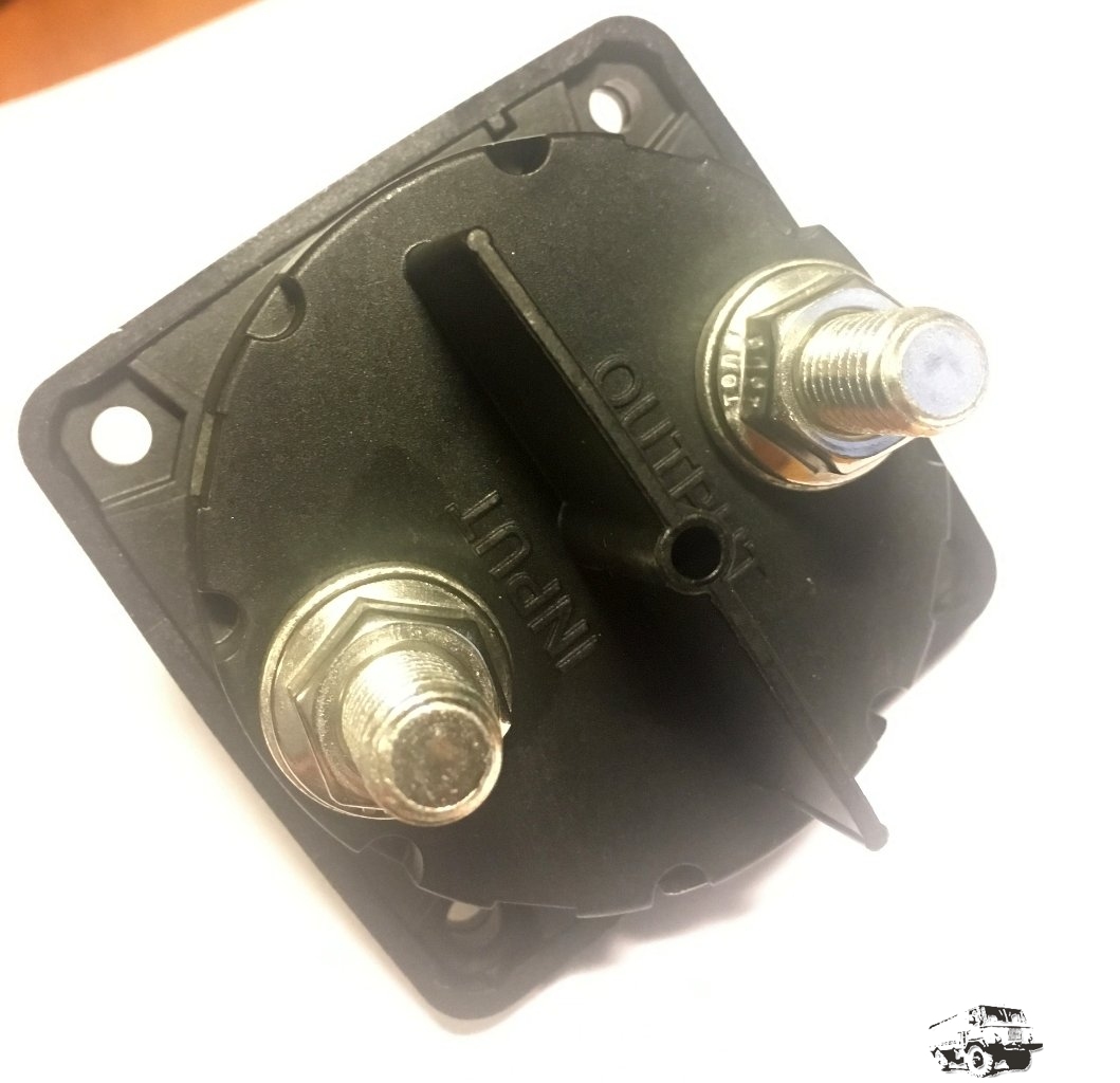

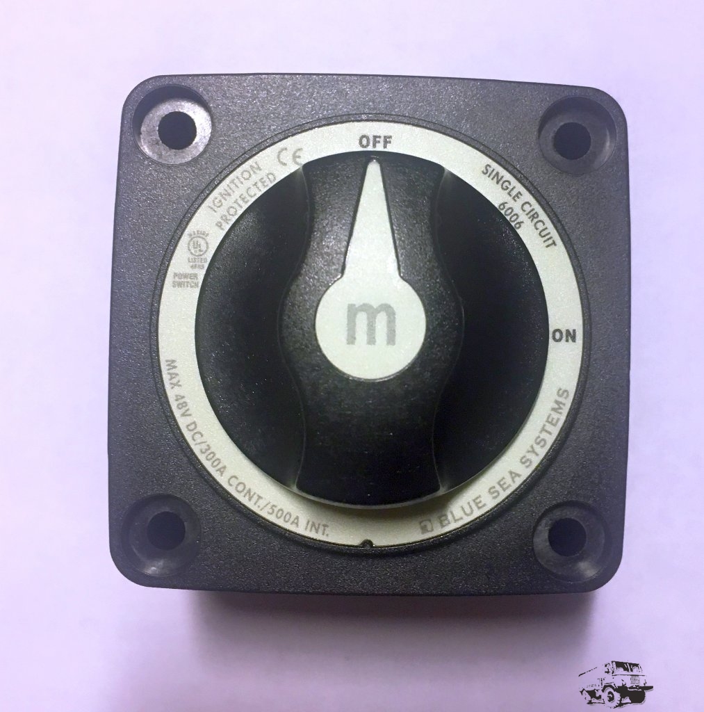

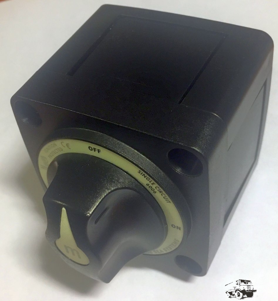

Тут надо было по базе перегнать шасси (3848.51, с двухрядной кабиной).
Маслал стартёром долго... Потом понял, что в системе воздуха много. Моторпал подкинул проблему в виде ссущегося подкачивающего насоса, через который при долгой стоянке завоздушивается система.
Развалился дистанционный выключатель массы. Даже не стал смотреть что у него внутри, подключил массу напрямую.
Дома уже начал думать, что делать. Менять один выключатель массы на другой такой же - не вариант. номинал 50А как бы намекает
Дистанционное управление можно сделать на правильном (250А++) соленоиде. Но это дорого и довольно громоздко, чтобы разместить на улице на раме.
Без выключателя в принципе можно. Но скидывать клемму вручную быстро надоедает.
Решил в итоге поставить ручной выключатель.
Постоянный ток держит 300А, 900А до 30 секунд. Больше АКБ выдать не должна )
P.S. А мотор завёлся как только прокачал воздух, несмотря на летнюю солярку и отсутствие подогрева.

Где такой выключатель используется? От чего он?

Ага, с корабликов ( https://www.bluesea.com/products/600620 ... ob_-_Black )
Насчёт дороговизны - да, стоит ощутимо дороже чем китайский "выключатель массы". Но мне повезло по хорошей цене с amazon взять.
Хотел на самом деле сделать дистанционку на базе реле грюнера, но к нему опять же нужен ручной выключатель на случай ЧП. Решил обойтись без излишеств.
