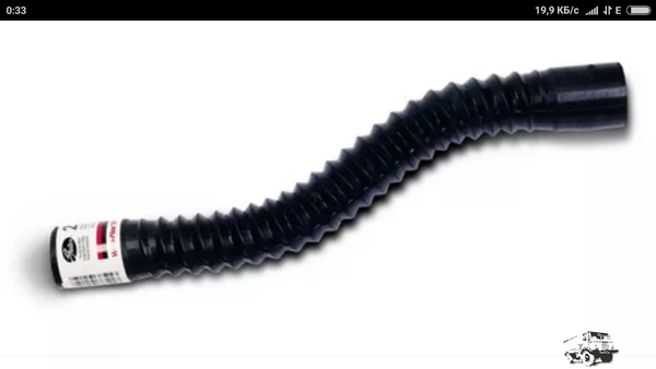

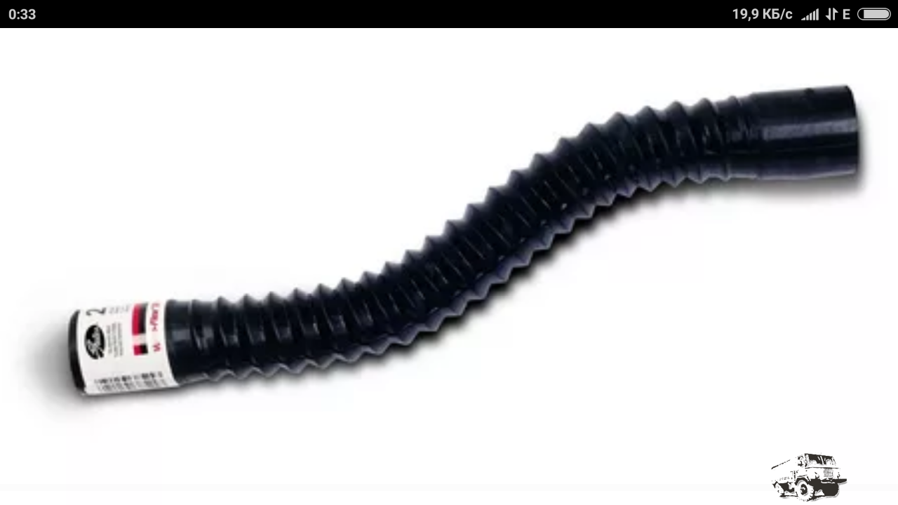

Патрубки есть gates vulko flex,вот эти реально качественные,гофрированные.

Моя машина.
Выглядит примерно так,размеры разные,каталог есть в интернете.

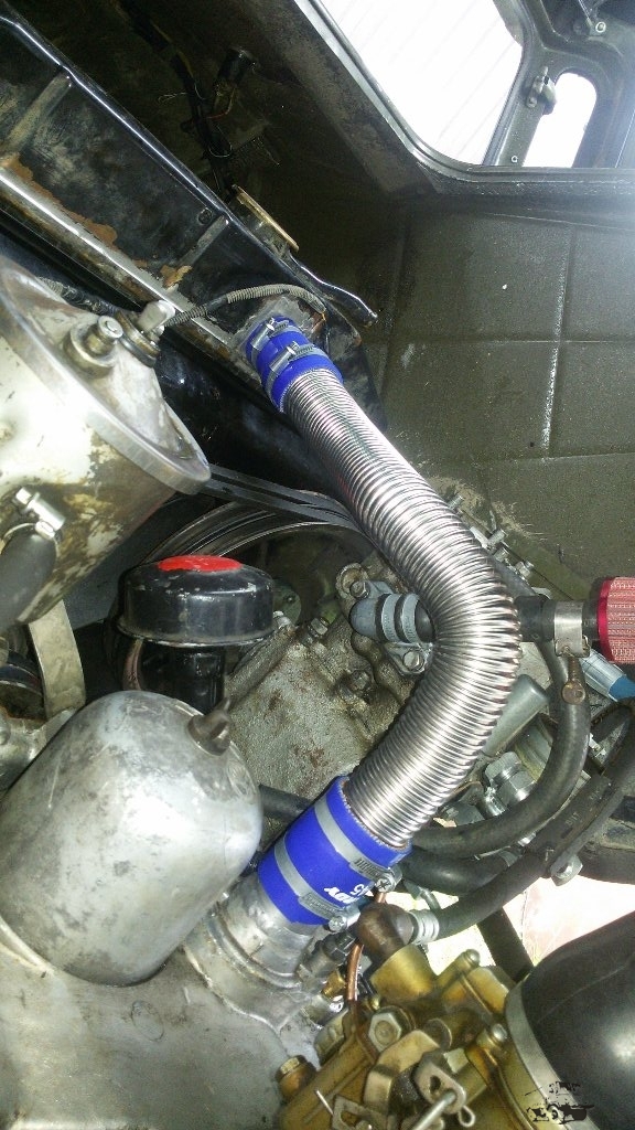

Себе сделал так:
Гибкая гофрированная труба из нержавейки, для систем отопления. Наружный диаметр 40 мм (точно не помню).

Евгений_НСК писал(а):[post]378895[/post] Гибкая гофрированная труба из нержавейки, для систем отопления
Ага, тоже такие один раз видел. Продаван говорит: на воду можно ставить на улицу, зимой не боятся размерзания. Ток меня цена немного испугала (лет 6 назад где-то 120 рупей за диаметр 25 мм), но то я на воду смотрел - там много её надо. А если пару-тройку метров, то можно и взять. А синие шланги (шо сикликоновые), чёт мне тоже дорогими показались.

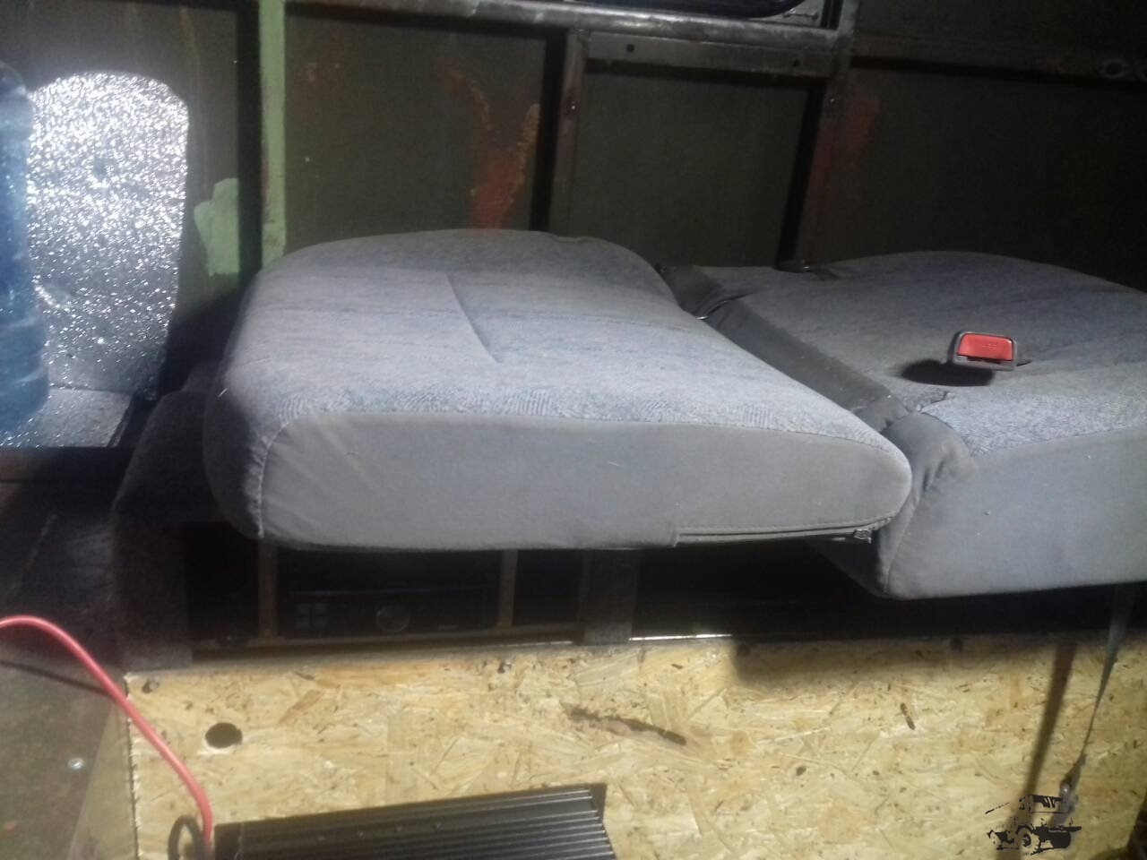

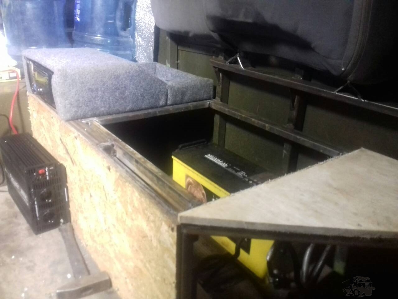

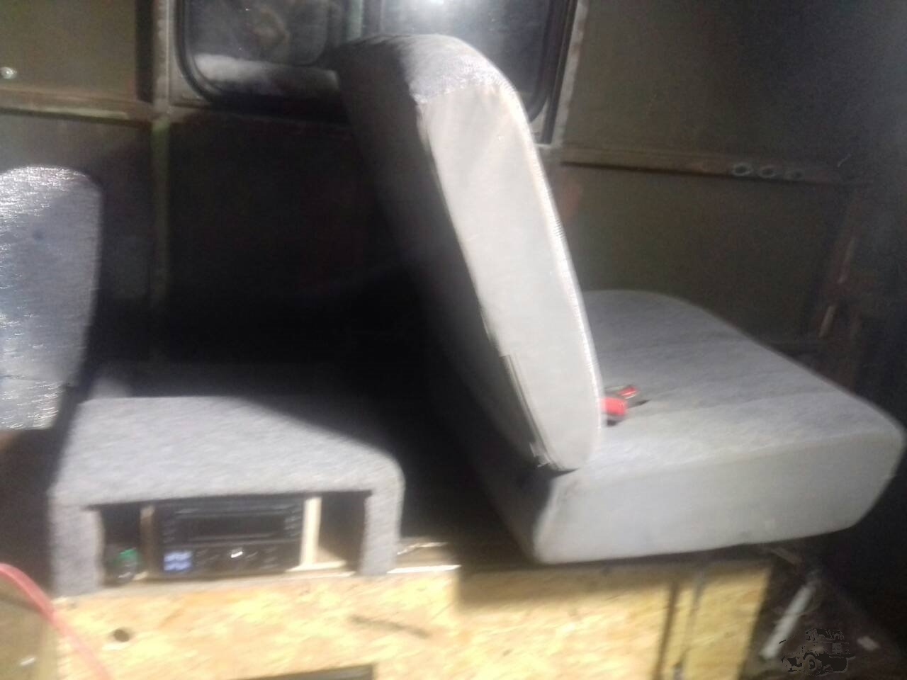

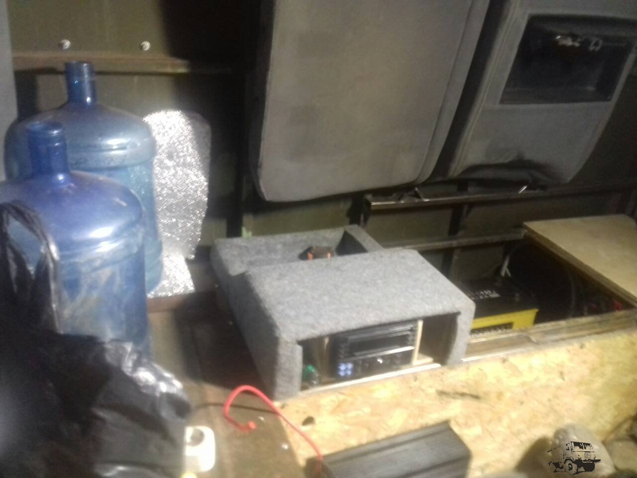

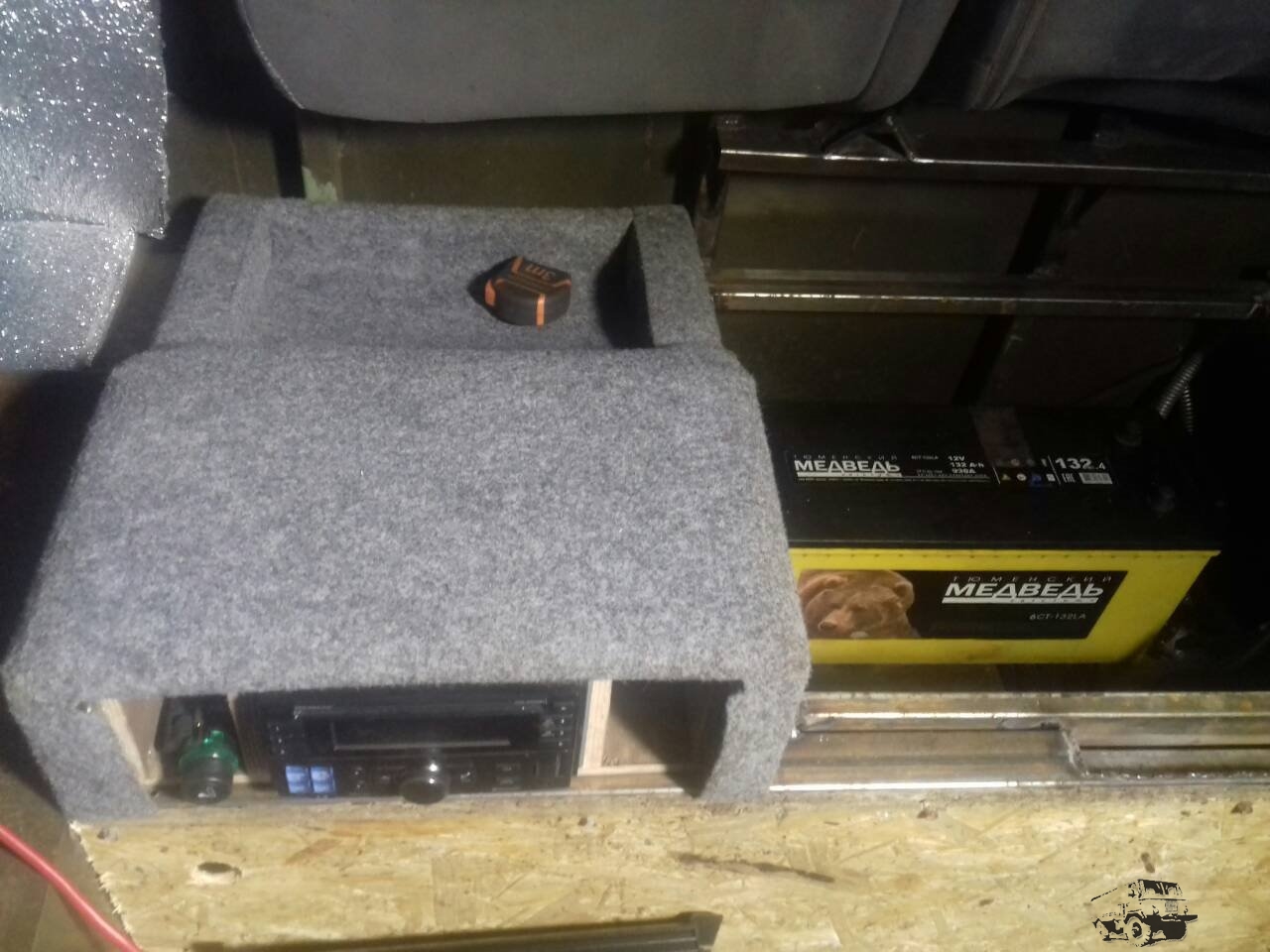

Вчера решил проблему: где в кунге майфун поставить. День потратил на изготовление коробушки, заодно всяки розетки, зарядки и т.п.

EmeLia писал(а):Вчера решил проблему: где в кунге майфун поставить.
Да ну... не место ему там.
EmeLia
Сообщения: 657
Моя машина.
Сообщение EmeLia »
А я боле не нашел места.
