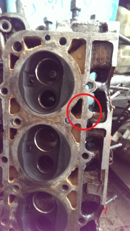

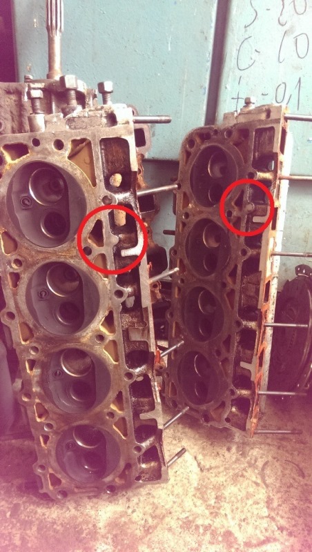

Товарищи, помогите, кто владеет мотором змз-41, сделайте пожалуйста фото подвода медных трубок с подачей масла к головкам?!
и откуда и куда они идут.
Проблема вот в чём, владею шишигой, мотор родной, поршневая на 92мм, начали делать капиталку, и выяснилось отсутствие сверлений в головке блока под маслянный канал до оси коромысел
и на второй головке тоже .
Подскажите, кто сталкивался с такими головками, стоит ли их менять, и как идёт подача масла на эти головки? (может кто сталкивался?)

Я сталкивался, погляди на стороне где крепится компрессор, там есть дырка под масляный канал, т.е на этих головках он выведен с этой стороны.

Да, отверстие есть, заглушено резбовой пробкой под отвёртку. Вопрос в другом что теперь делать с этой хе...й?! Менять головки, или каким то образом делать на них подачу? И самое интересно, сколько он до меня работал и сколько ещё при мне, и ведь ничего не произошло, тоесть масло всё таки как то поступало, или я ошибаюсь?! :shock:
P.S. На фотках в этой теме у кого-то идёт подача, а у кого то ничего нет к головкам?! :-o

Как мне когда-то объясняли, это отверстие для слива масла с головок, т.е. его предназначение не для смазки а для удаления масла из масляных каналов. Могу ошибаться конечно, подождем может еще кто, что скажет.
