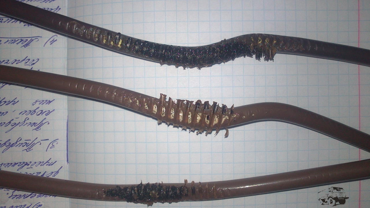

Товарищи, вопрос ! Сегодня снял с полки лоток и гофрированную трубку системы зажигания. Хочу провода пустить в ней, чтобы не телепались по мотору и обеспечить относительную герметичность системы. Провода новые из чистой меди 0,75 мм2. Решил их пропустить в термоусадке каждый, а потом в трубки. Сами провода достаточно мягкие и повреждаются легко и чтобы это исключить, будет термоусадка. Она после остывания достаточно прочная и ее тяжелее протереть или порезать, чем силиконовый провод, да и дополнительная изоляция будет.
Потом я вынул провода старые, они были такие дубовые, что я их повыкусывал просто и все. Но обнаружил то, что на фото. Сама трубка экранирована снаружи и имеет металлическую гофру внутри. При этом снаружи видно, что оплетка из проволоки подгорала и скапливалась в виде прилипших медных шариков. Что это могло быть ? Не думаю. что это нагрев от выхлопа и так далее. Скорее всего происходило это изнутри, так как снаружи на первый взгляд ничего не видно.

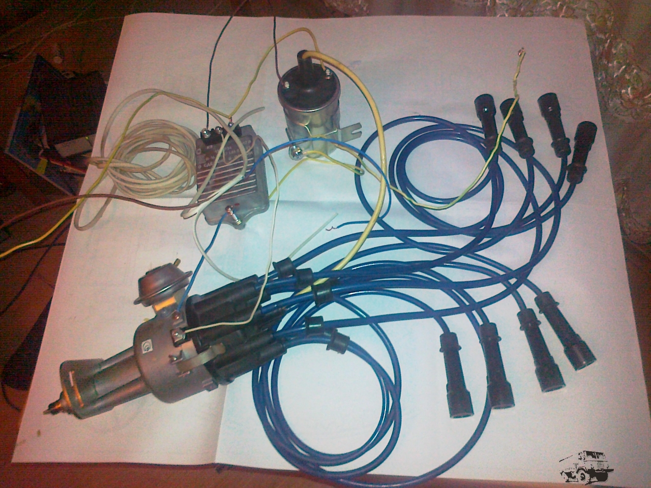

И еще, какую катушку и коммутатор следует купить к бесконтактному трамблеру ?

Короче все железо купил...

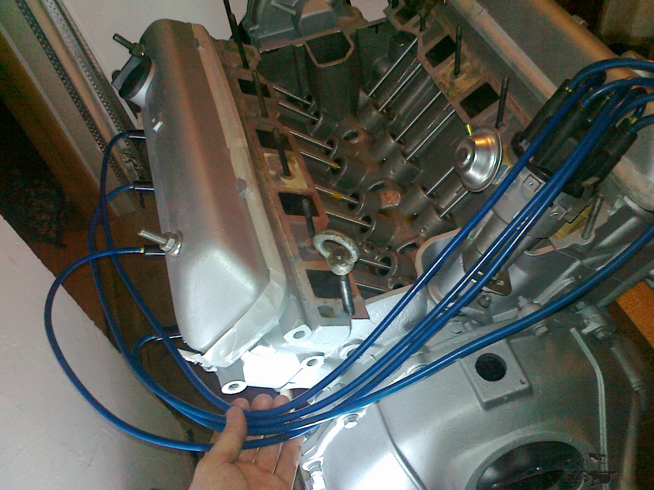

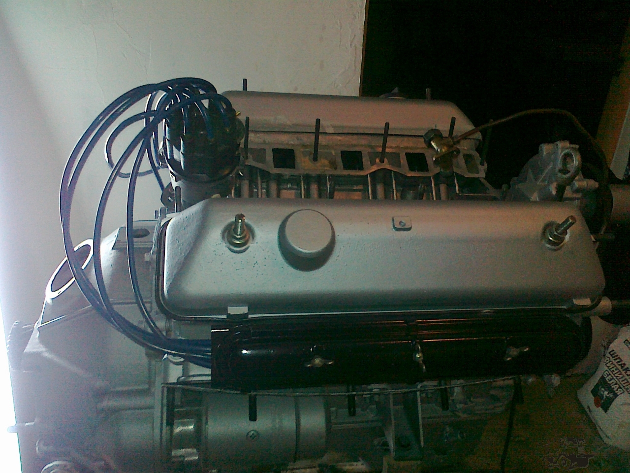

Высверлил обломки шпилек М6 из правой головы и нарезал резьбу М8. Выточил на станочке пока что 2 нужных мне шпильки. Все это я затеял, что-бы установить лотки под свечи. При этом вылез косяк один. Я не знаю, с чем это связанно, но получилось так, что отверстия в лотке и под свечи и под шпильки крепления находились на одной прямой линии. На моей же голове центры отверстий шпилек были смещены на 7 мм ниже, из-за чего пришлось пересверлить отверстия в лотке.
Поставил все, начал провода протягивать и.... Снова обломись-ка. Провода на 3 и 5 горшки не хватает по длине.
Можно ли сейчас где-то приобрести провода высоковольтные на метраж, медные , не гавно графитовое ?

Сан продавал вв провода под экран.
А так, говорят, провода для зил длиннее.собрать из 2 - 3 комплектов.
На метраж можно заказать провода для BMW на м30. ( можно было,) комплект получался примерно 15-17 тр

harli писал(а):[post]342922[/post] А так, говорят, провода для зил длиннее.собрать из 2 - 3 комплектов.
Знать бы где искать у нас для зила...

Пробовал заменить в экранированном зажигании ена силиконовые, хорошо что примерить решил. По результатам замеров оказалось что нет самого длинного провода. Купил в итоге у sana. Про зиловские тоже говорили, нопочему их не поставил не помню. По результатам отпишись подойдут или нет.
