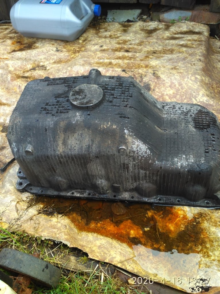

Изначально на движке, стоял вот такой поддон.
Хотел заменить на ,от Бычка .

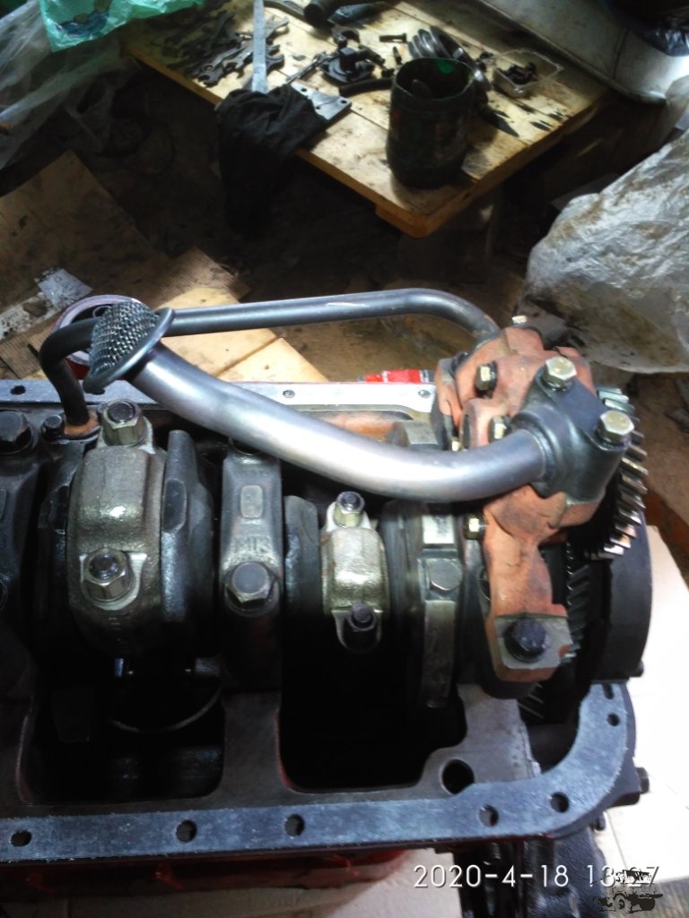

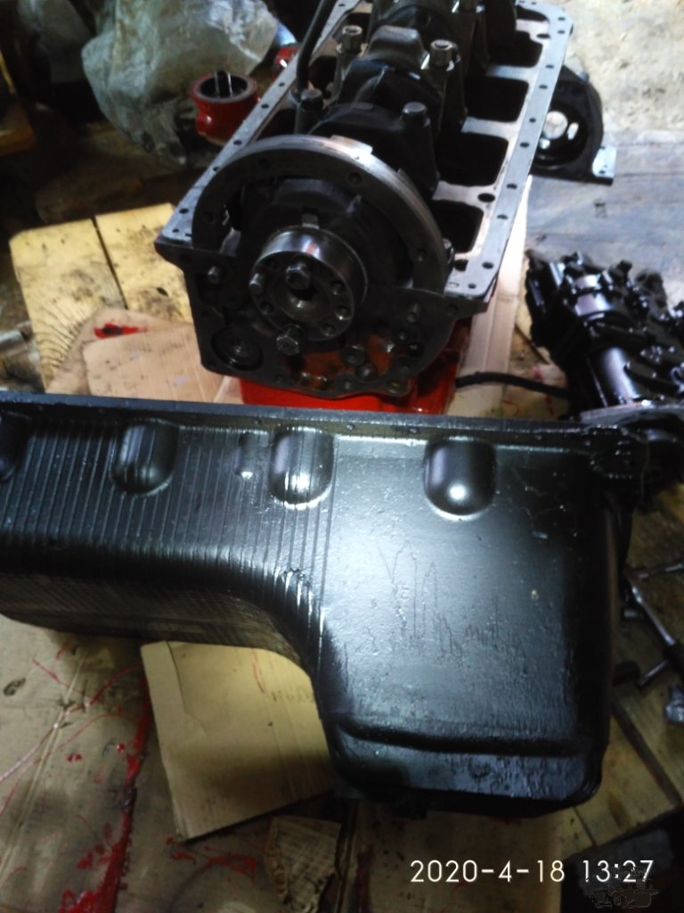

Не садится, упирается в масло приемник.
Вопрос,можно его согнуть,или надо искать другой?
Сообщения: 2816
Благодарил (а): 87 раз
Поблагодарили: 84 раза
Я бы согнул
Сообщения: 2434
перевари как надо и забудь....
согнуть вряд-ли получится
диаметр приемной трубы при этом резко уменьшится

Эх, был бы образец.... В общем понятно, попробую по месту обварить.Благодарю за советы, братушки!!
