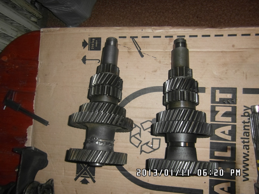

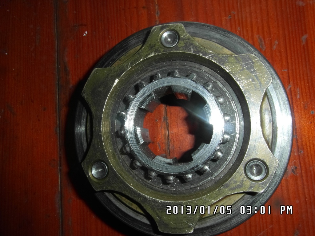

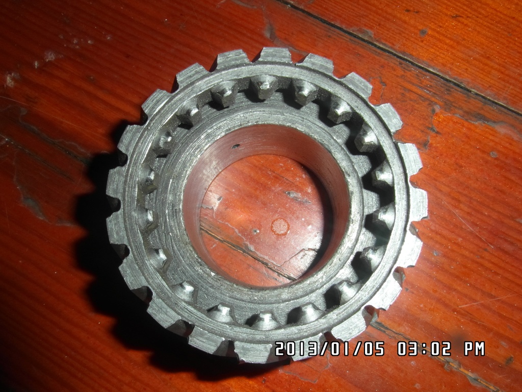

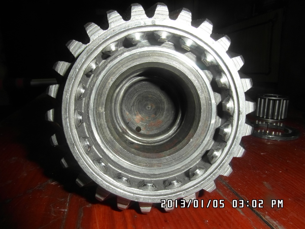

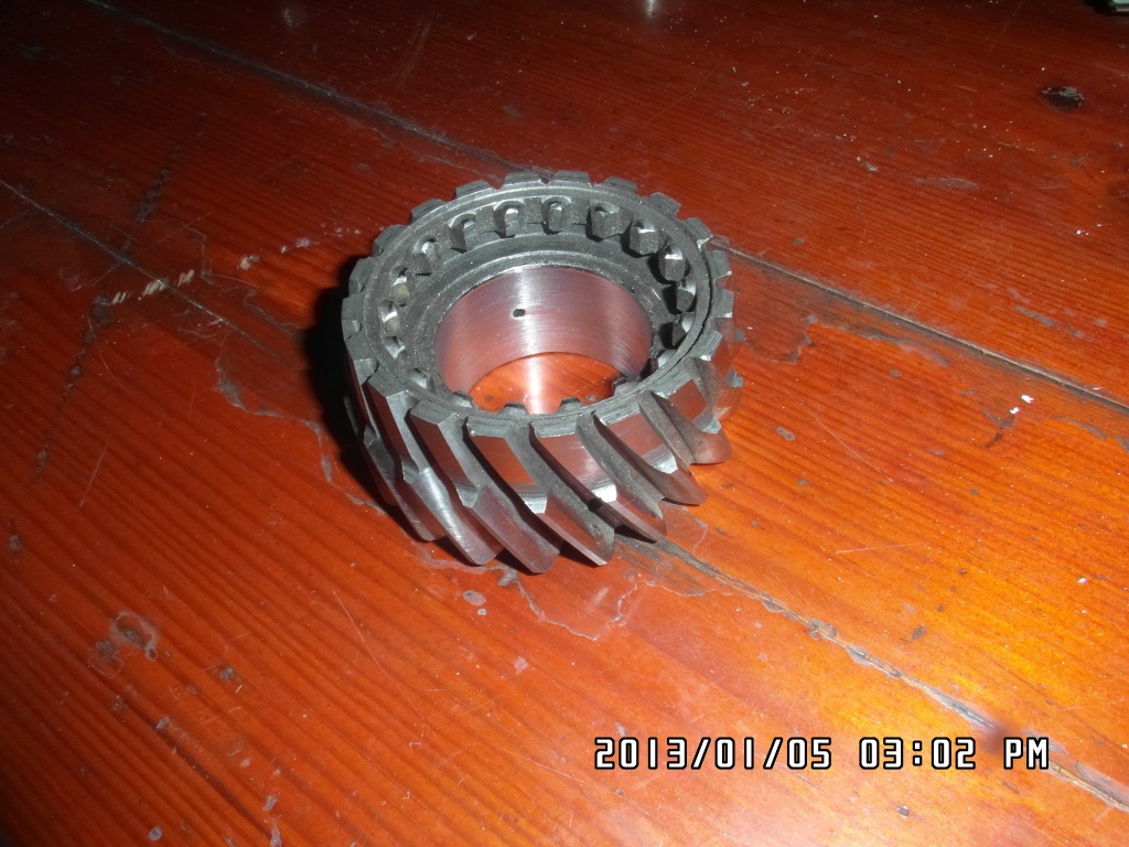

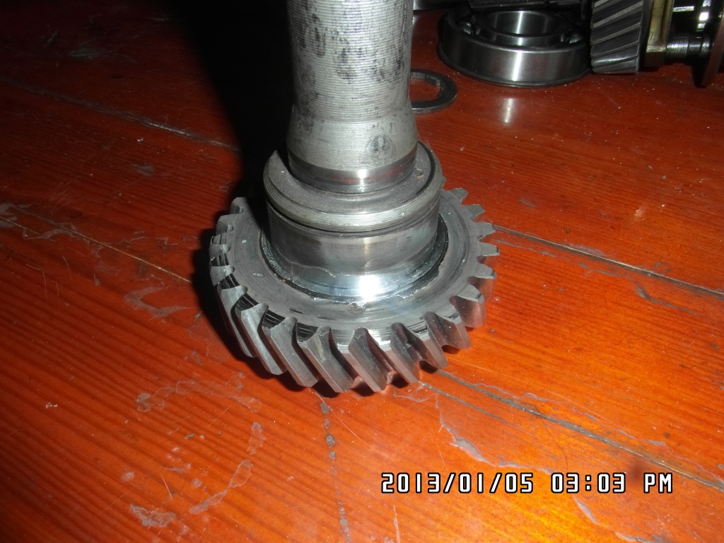

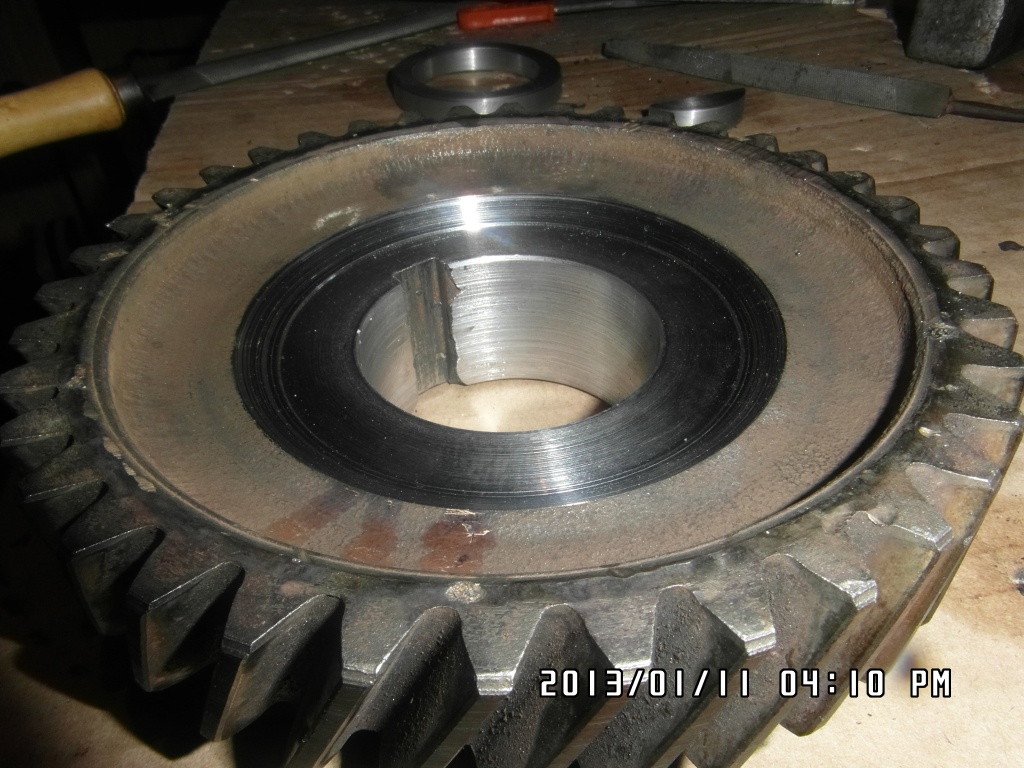

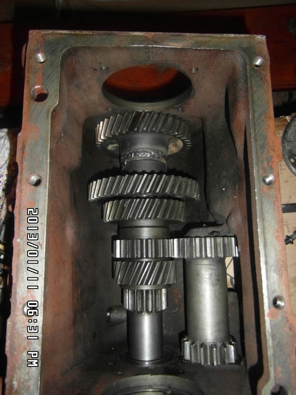

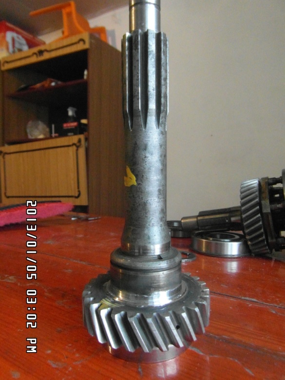

привет всем.сегодня закончили токарные работы с первичным валом теперь 26z и с шестерней 5 передачи втор вала 20z,в синхроне тоже протачивали паз со стороны первичника сейчас пятой передачи.остался промвал :D ......

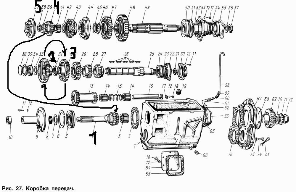

WRANGLER
Сообщения: 1514
Re: шишига 1967 года выпуска
Сообщение WRANGLER »
pavel.p писал(а):Внимательно наблюдаю. Здоровья тебе богатырского)) wrangler, тыб какую нибудь схемку аль чертёжик выложил, что от чего отрезать да куда подклеивать? былоб вообще замечательно))

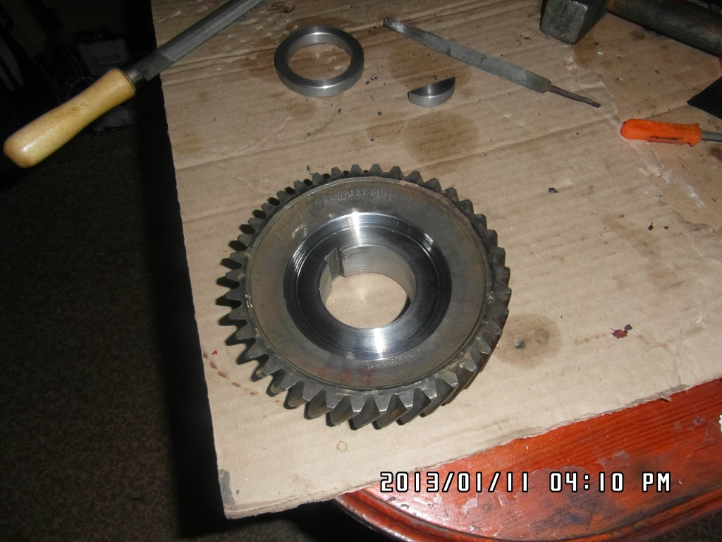

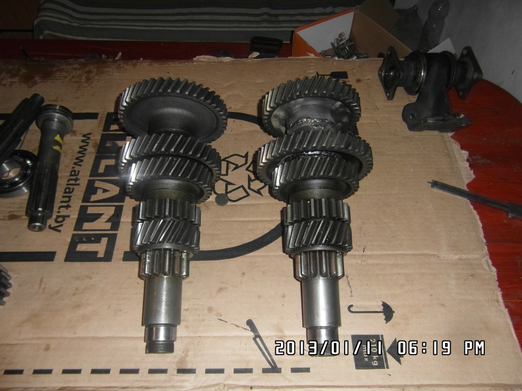

для начала берем кпп зил обычную пятиступку и еще один первичный вал,потом берем один перв.вал и обрезаем с него зубья(позицыя 1 на рис),затем растачиваем то место где были зубья и напресовываем туда расточенную шестерню 4 передачи втор.вала(позиция 4) обвариваем со стороны шлицов.затем меняем местами шестерни 2 и 3 местами на пром.валу,при этом протачиваем посадочное место пром.вала где была шестерня 3 до размера где была шестерня2,а шестерню 3 наплавляем внутри полуавтоматом и растачиваем чтобы посадить на место шестерни 2.синхронизатор 4 и 5 передач переворачиваем и снимаем бортик и делаем проточку под кольцо стопорное со стороны первичника.берем второй первичник отрезаем от него шестерню и растачиваем внутренний диаметр до посадочного места шестерни 4 передачи втор вала.если что непонятно спрашивайте :)
pavel.p
Сообщение pavel.p »
Как думаешь на сколько "живучая" переделка? всё таки цементация, и всякаразная обработка поверхности шестерни, безвозвратно уничтожается.
WRANGLER
Сообщения: 1514
pavel.p писал(а):Как думаешь на сколько "живучая" переделка? всё таки цементация, и всякаразная обработка поверхности шестерни, безвозвратно уничтожается.
время покажет :D !
WRANGLER
Сообщения: 1514

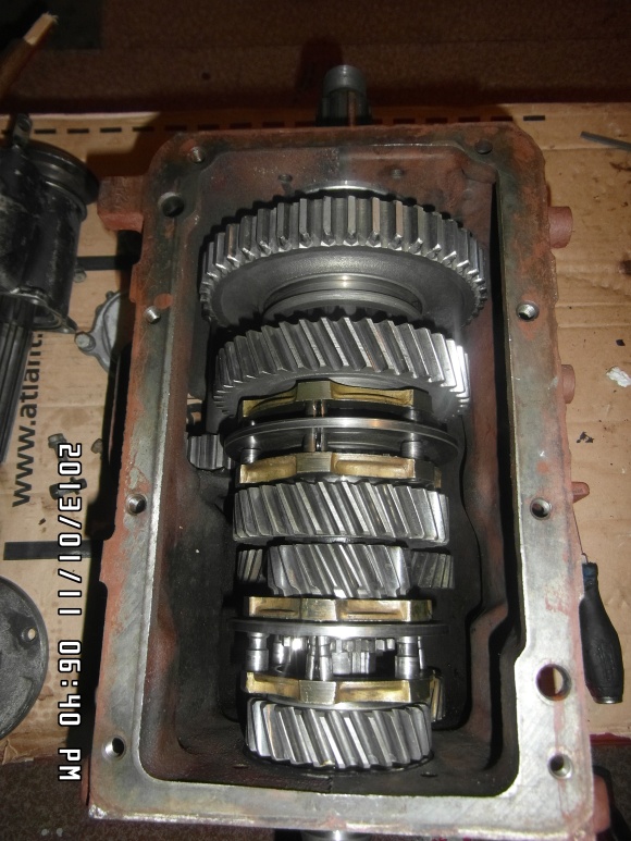

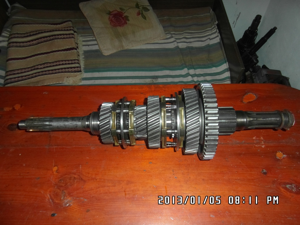

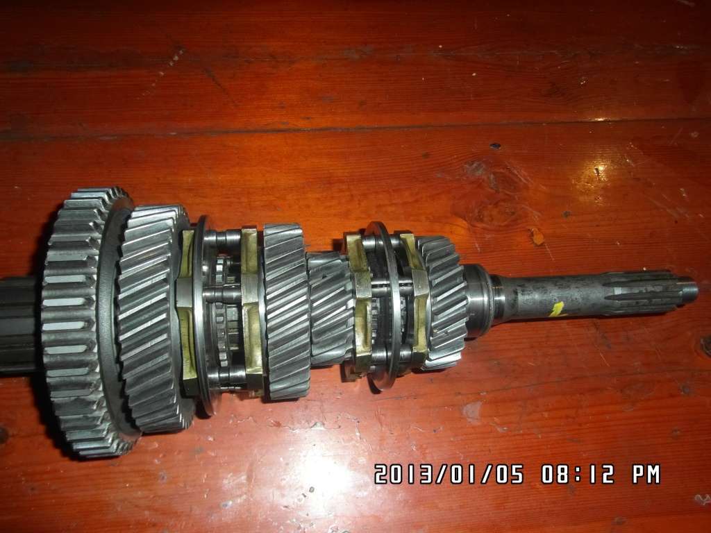

ну вот почти собрал свою кпп с ускоряющей пятой :D ,завтра дособеру и под покраску.может на следующей недели буду менять кпп заодно и сальник коленвала заменю,если насос отрегулирую.....

Дмитрий7171
Сообщения: 723
Откуда: ЦФО Тула
Сообщение Дмитрий7171 »
красота :D
pavel.p
Сообщения: 83
Зарегистрирован: 09 май 2010, 10:19
Откуда: Одинцово
Сообщение pavel.p »
.. слов нет красотень))
