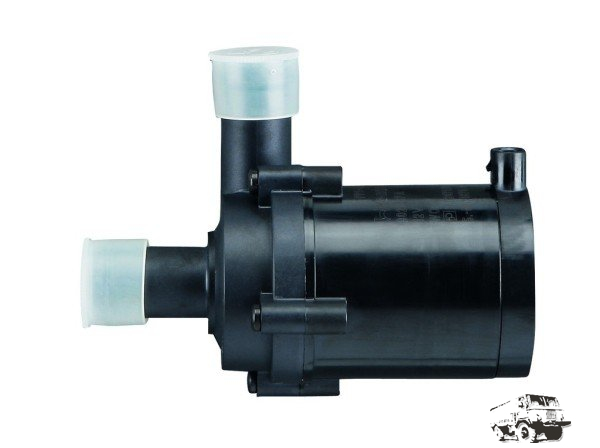

танкист 204 писал(а):[post]421061[/post] не переживет она такое издевательство...
Значит в контуре её нужно будет куда нибудь на верх поставить по возможности :shock: :idea:
Используй универсальный герметик , проверен годами https://yandex.ru/images/search?from=ta ... ativul.jpg :D
Сообщения: 4412
Кочегар НЛО писал(а):[post]421063[/post] Используй универсальный герметик , проверен годами https://yandex.ru/images/search?from=ta ... ativul.jpg
8) :lol: :lol: :lol:
Сообщения: 2809
Благодарил (а): 87 раз
Поблагодарили: 83 раза
Я подобные помпы разбирал, которые нашлись в металлоломе. Они даже когда антифриз в них затекает начинают окисляться, быстрее всего провод щёток окисляется и рассыпается, щетки зависают. После купания в воде думаю все будет гораздо печальнее.
Сообщения: 4412
танкист 204 писал(а):[post]421066[/post] Они даже когда антифриз в них затекает начинают окисляться, быстрее всего провод щёток окисляется и рассыпается, щетки зависают.
Нужно будет как минимум её поставить к верху попой так сказать , что бы туда не затекало покрайней мере самотёком в случае протечки. Хотя вроде волговские текут ,а бошевские вроде нет
У волговской- газелевской крыльчатка стоит на валу и там сальниковое уплотнение, а бош крутит магнит и связи с перекачиваемой средой нет... Если тебе очень надо , то пластмассовая баночка с резьбовой крышкой. Крышку и провод на корпус термоклеем фиксируешь , а баночку на эл двигатель - открутил движок проветрил. А презервативы мы использовали когда лазили по пещерам несколько суток, сухое горючее герметично упаковывали. Глаза аптекарш надо было видеть когда приходят две пигалицы ( выбирали самых маленьких по росту ) и просят коробку презервативов . Народу тогда ходило много... :lol:
Сообщения: 2465
Благодарил (а): 262 раза
Поблагодарили: 253 раза
Кочегар НЛО писал(а):[post]421068[/post] а бош крутит магнит и связи с перекачиваемой средой нет...
умирает мотор от внешних погружений в воду,эл.мотор не герметичен.
[ref]Vivanov76-SPB[/ref], посмотри на авито ,или в мастерских по вебасто,помпу б/у от вебасты или эбершпехера,ну на худой конец на алике -породия на вебастовскую.
народ ставит(с али)-вроде ходят.
у меня от вебасты на котле,4 года без проблем,в этом году разобрал,налет с магнитов убрал ,назад собрал,имхую еще 4 года будет херачить.
установку помпы,придерживайся схемы заводов установочных по котлам,помпа ставится-перед котлом,а значит она не может быть выше котла,а значит в раме,у нас ставят после котла,но не долго работают потом помпы.
Сообщения: 2433
прикажет долго жить......... :lol: :lol: :lol:
он не герметичный снаружи видно
Сообщения: 4812
Пархат писал(а):[post]421076[/post] он не герметичный снаружи видно
Дальнозоркий вы наш ....
Вы хоть в руках её держали ???
Данная помпа полностью герметичная , электрическая часть залита компаундом , прекрасно работает при 100% влажности .
Сообщения: 2433
harli писал(а):[post]421077[/post] Дальнозоркий вы наш ....
так мы же ученики Кашпировского....
диагноз ставим на растоянии и по снимкам..... :lol: :lol: :lol:
Сообщения: 4684
Поблагодарили: 204 раза

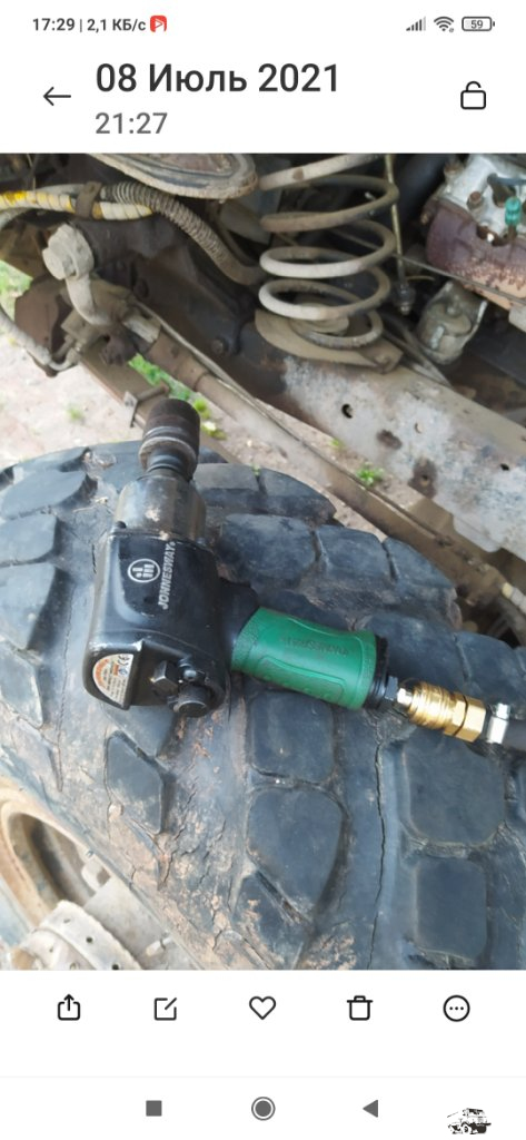

[ref]Vivanov76-SPB[/ref], как там пневмосистема поживает?Пора такой девайс к ней подключать.
Время ремонта серьезно сокращается,колеса крутить милое дело.
Сообщения: 4412
kolinz писал(а):[post]421118[/post] Время ремонта серьезно сокращается,колеса крутить милое дело.
даже не сомневаюсь.. Сколько бар давления требуется ? У меня больше 8-ми не предвидится :shock: :D
Сообщения: 4684

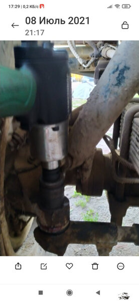

6.2 бар,расход 120 литров.Когда он в лёгкую открутил колесные гайки,которые больше 10 ти лет не откручивались,я даже удивился.
Сообщения: 4412
kolinz писал(а):[post]421125[/post] 6.2 бар,расход 120 литров
вроде подходит
kolinz писал(а):[post]421125[/post] Когда он в лёгкую открутил колесные гайки,которые больше 10 ти лет не откручивались,я даже удивился.
Да базара нет -классная штуковина 8)
Сообщения: 4412
kolinz писал(а):[post]421125[/post] ,расход 120 литров.
только у меня на самом большом контуре наверно 40 планируется.. Работать будет ,но подкачивать часто нужно будет ?
Сообщения: 4684
Я пока от машины не запитывался.Стационарного,с 40л ресивером хватает,правда он без автоматики,на постой молотит,в атмосферу травит.
Сообщения: 4412
kolinz писал(а):[post]421128[/post] с 40л ресивером хватает,правда он без автоматики,на постой молотит,в атмосферу травит.
Это значит работать будет ,но с частой подкачкой благо,что на машине не так многор гаек нужно крутить чтоб,что поремонтировать. А если речь идёт о нескольких гайках то самое то с собой иметь такой гаджет..
Сообщения: 4684
От машины, работать однозначно с запущенным двигателем.Несколько гаек можно руками открутить.Основная прелесть ,что легко крутит заржавленные и затянутые гайки,в неудобных местах.
