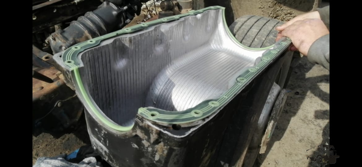

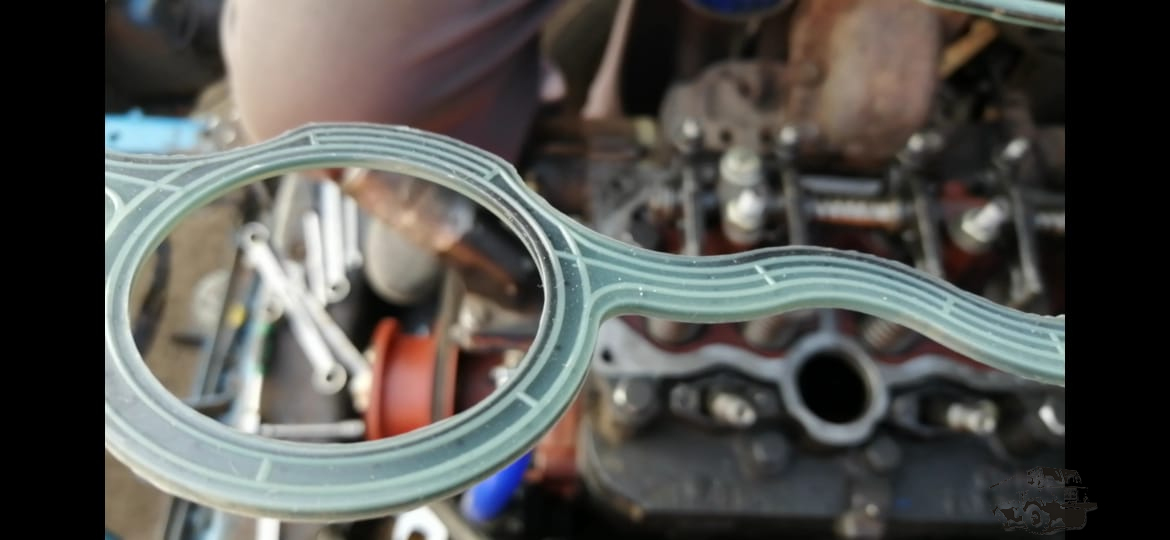

Ну вот вроде как дело дошло до поддона. Забрали насос из ремонта в планах завтра запустить. Поражает скорость ребят в этом мероприятии
Честно говоря не верится что колено после условно 350 т.км. пробега с такими шейками. Я честно говоря переспросил не прикалывают меня
Вроде всё верно -получается синтетика или просто хорошее масло решает

При наличии деталей и без мехобработки,этот мотор за день перебирается.

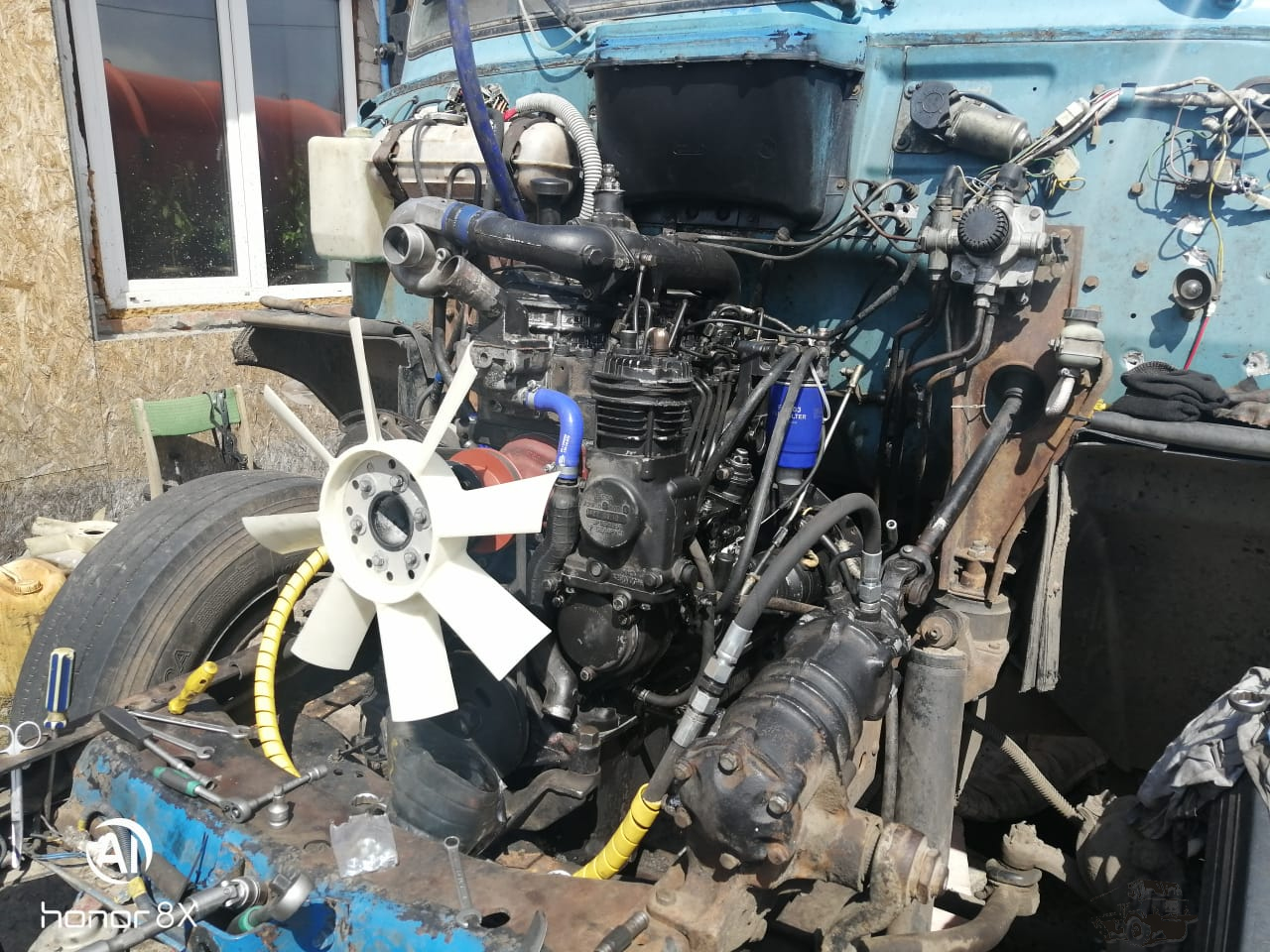

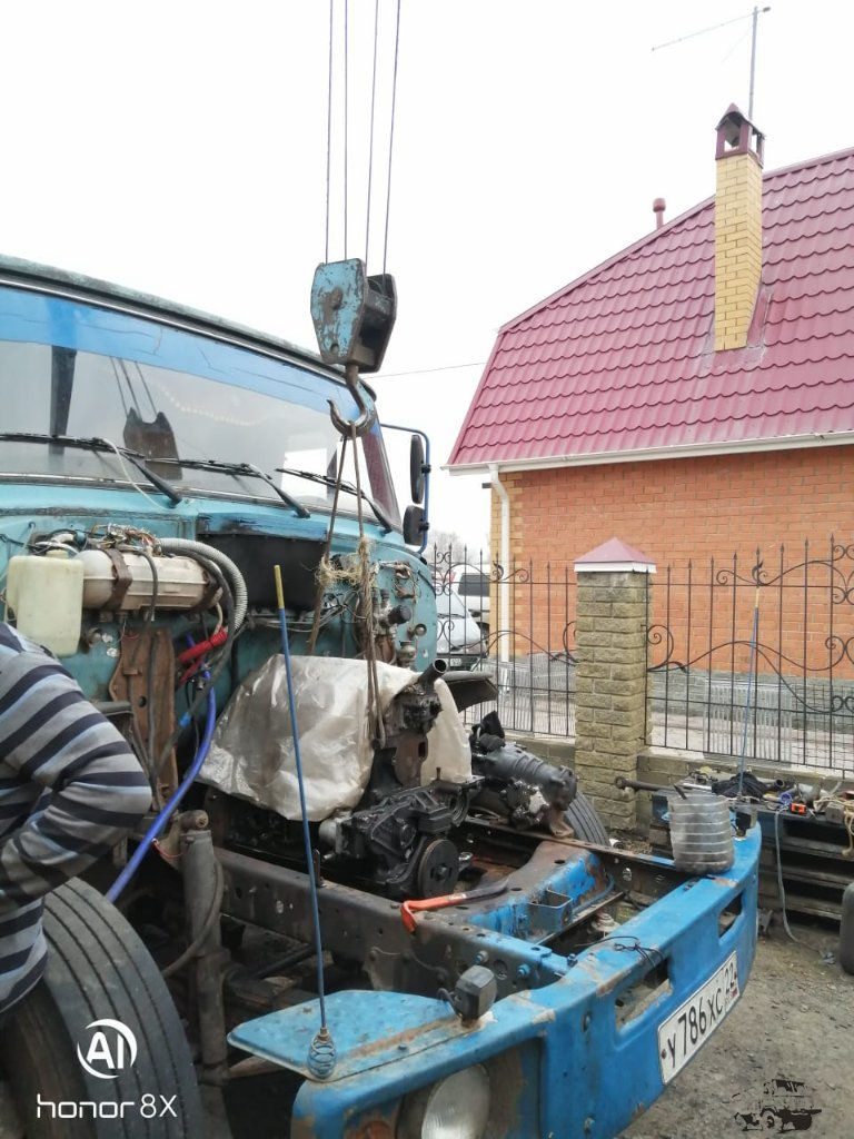

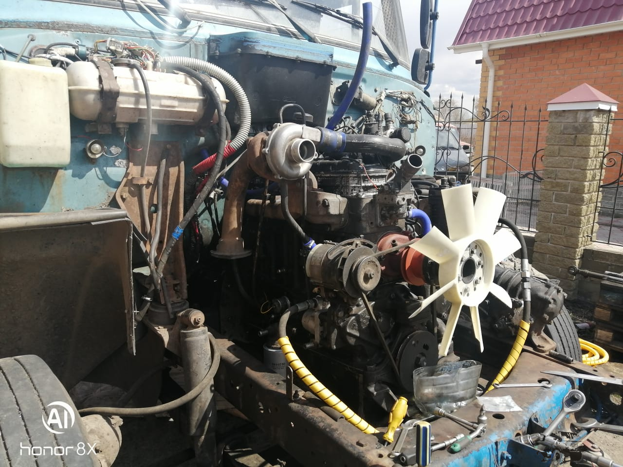

Последние штрихи для новой жизни Д 242 13С.
- Сообщения: 4684
- Модель: МАЗ
- Откуда: Пермь.
- Благодарил (а): 55 раз
- Поблагодарили: 204 раза
Маркировка 245.13С это юмор ?Мотор сборная е0-е2,по тому и маркировка не существующая?

Vivanov76-SPB писал(а):[post]418341[/post] Последние штрихи для новой жизни
Как же так , уже ставят , а покрасить .... Для чего же тогда снимали , ... Не , не принимать такую халтуру ...

harli писал(а):[post]418353[/post] а покрасить
Так лишний вес и хуже охлаждатся будет
Та парням не до жиру-быть бы живу.. Скорей работать уних сделка..

kolinz писал(а):[post]418348[/post] 245.13С
Да я тоже так думал. Толи послышалось толи чего вообщем тупанул я. Всё верно ты говоришь

Вот он какой восторженный вопль дизилиста
[media]https://youtu.be/fDWM8oELNVI[/media]l:
- Сообщения: 4684
- Модель: МАЗ
- Откуда: Пермь.
У них топливная не соответствует поршням.Сняли бы,сколько дыма идёт и как двигатель разгоняется.

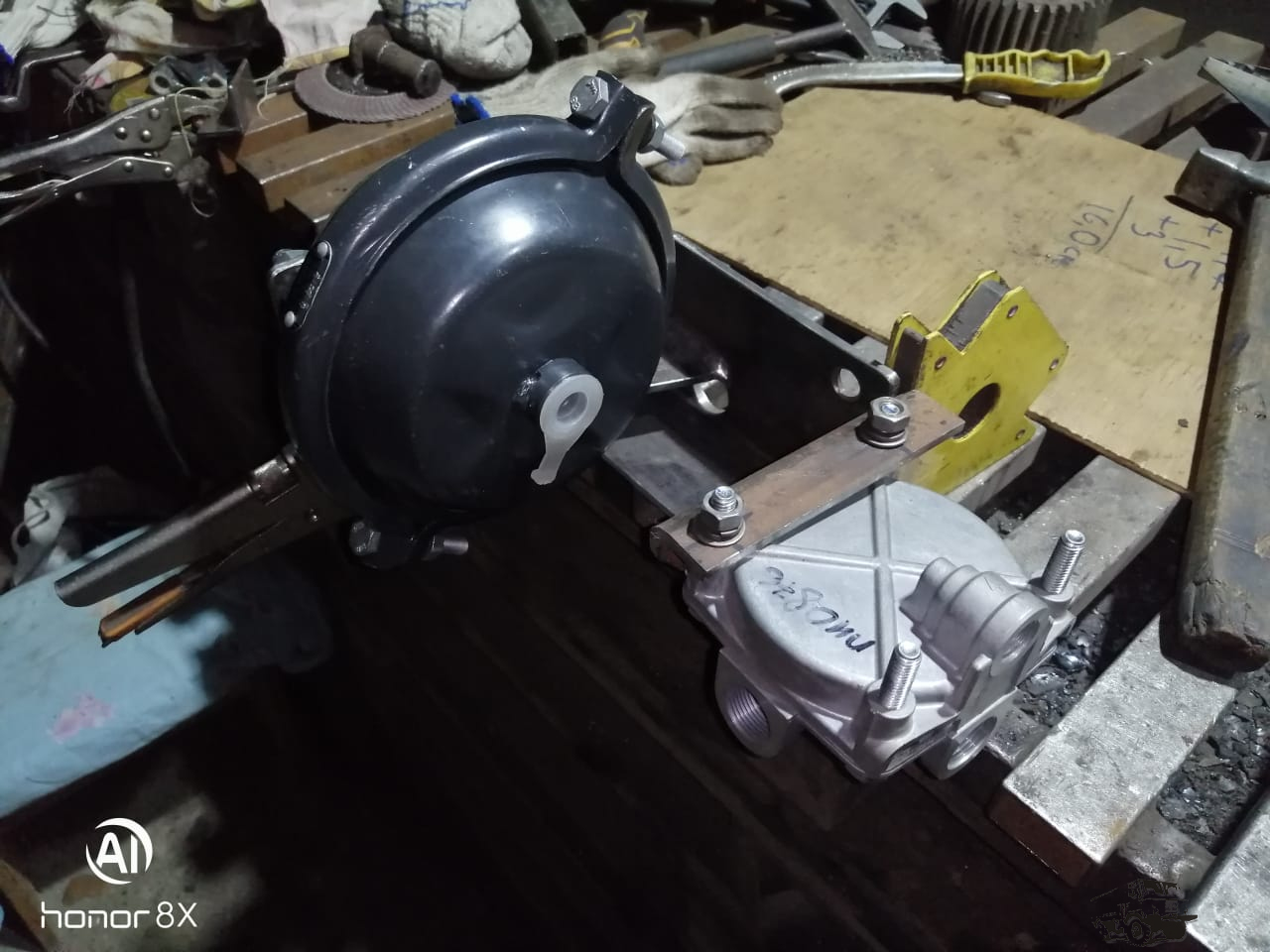

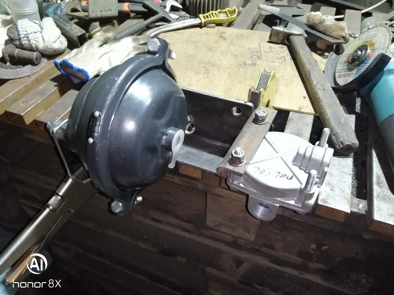

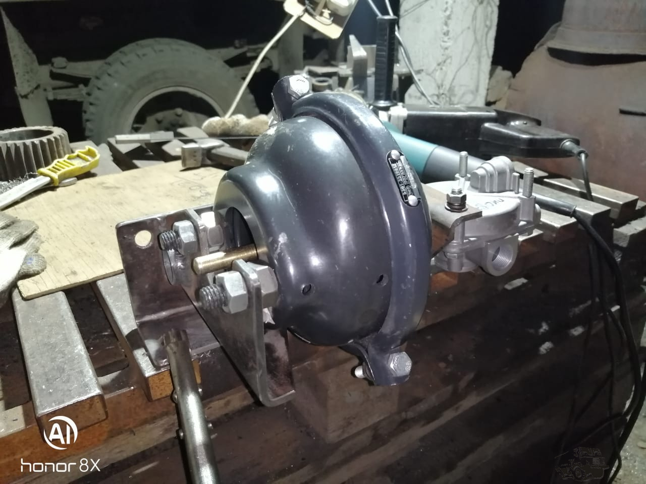

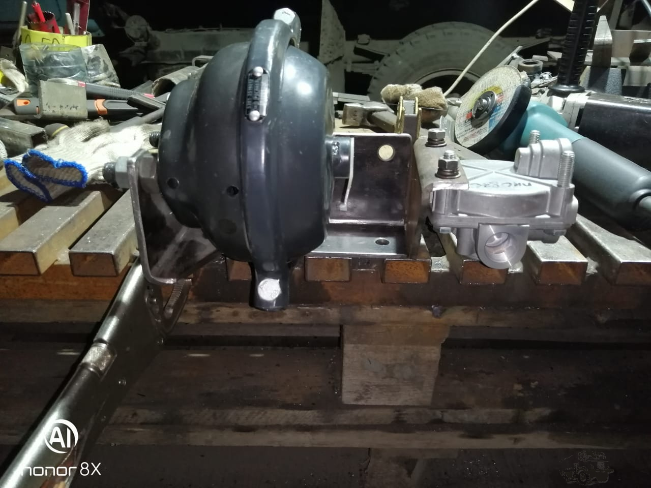

Постоянно бродящий мысленный процесс выявляет новые тех. колхозные решения,что то не уживается с соседствующими агрегатами ну и
какой не какой феншуй поэтому приходится переделывать.. релейные клапана для комплекту с заглушками . не пойдет тогда заглушится,а подключение мимо с крана сразу в колобаху
В итоге пока нет конкретного решения.. Передний кронштейн колхозится.. Да и задний тоже не лежит в раме как нужно..

Vivanov76-SPB писал(а):[post]418668[/post] В итоге пока нет конкретного решения.. Передний кронштейн колхозится.. Да и задний тоже не лежит в раме как нужно..

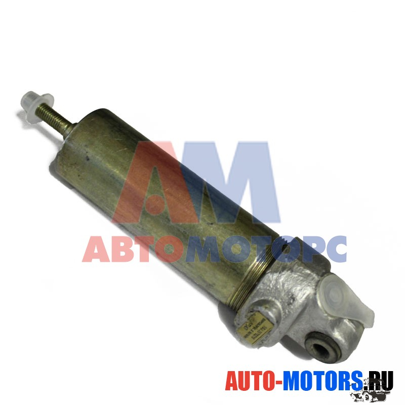

Ты этим что запитать собираешься, раздатку? Великовато изделие. По рабочим способностям есть воздушные цилиндры горного тормоза Камаз, они намного меньше.

[ref]л-т[/ref], ну, что то вроде.. Пока ищется решение.. Спасибо узучаю ссылку

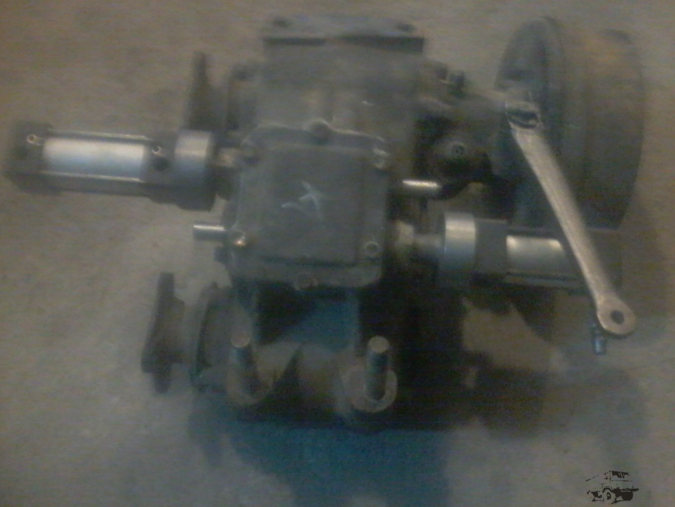

можно вот так попробовать

[ref]виталян[/ref], а Эл. фиксаторы положения есть? Ну, что бы понимать дожало не дожало
А главное на КОМ такую же сделать можно?

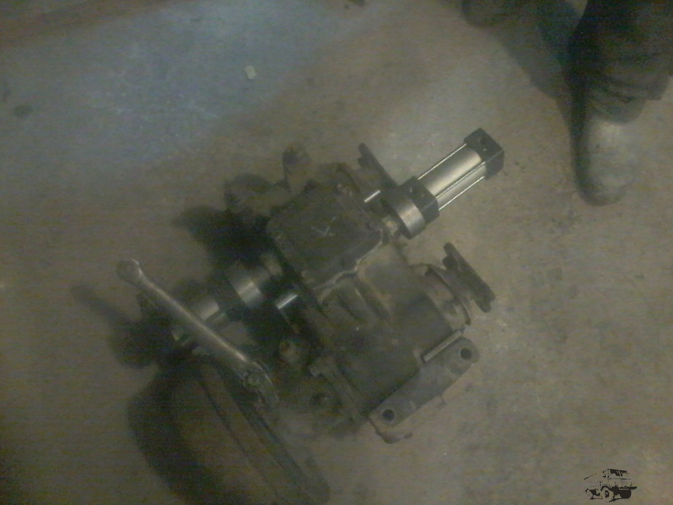

ты имеешь ввиду концевики да поставить можно не помню точно но по моему при таком расположении цилиндров один нормально замкнутый один нормально разомкнутый или норм замкнутый через реле минус нет нейтралки в раздатке искал фотку финальной сборки не нашел цилиндры камоцци ход штока 250 мм укорачиваешь корпус цилиндра длинна должна получится длинна поршня+длинна посадочных мест+ ход штока раздатки кстати хода штоков по длинне разные цилиндр диаметром помоему 40мм диаметр штока 16 мм еще надо прокалибровать соосность отверстий в раздатке лучше рассверлить со стороны установки цилиндра до 16.5 мм на фото без крышек концевиков и с удлинненным рычагом ручника

Во, у меня камазовские везде понатыканы - ком на рк, передний мост, понижайка, и даже на вилке передней лебёдки. Пока ком на кпп не поставил с пневмоприводом встроенным (тоже камаз), так и там такой же цилиндр шток включал. )
