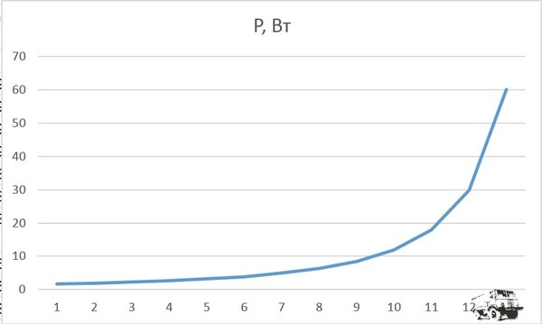

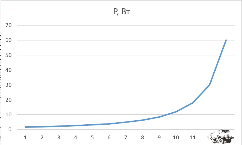

TIGER 74, простите, а могу я Вас попросить померить сопротивление Вашего реостата?
При 12 Омах у меня что-то получается кривая регулирования больно крутая.
Т.е. 80% мощности добавляются за последние 20% хода регулятора...

TIGER 74 писал(а):[post]365880[/post]... 66-ий на нём номер ВК416 02
да, все правильно - у этого сопротивление 5 Ом и с ним все будет как-раз почти линейно.
Если я еще не опоздал - то хотел бы отозвать свою просьбу об измерении сопротивления реостата.
