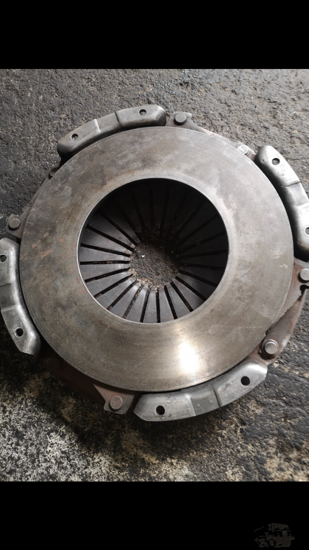

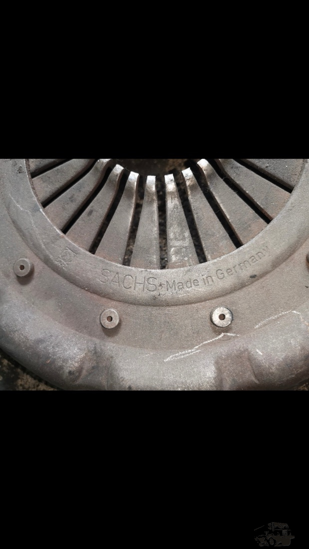

Корзина сцепления на 310 мм б/у 100 $

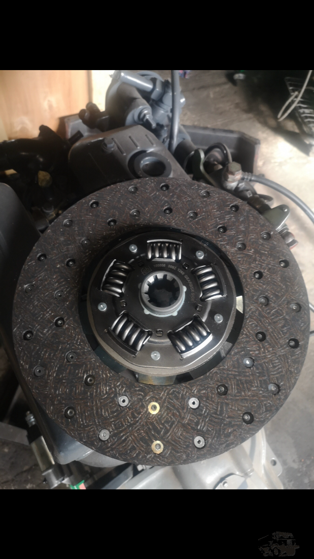

Диск сцепления новый Febi 200$

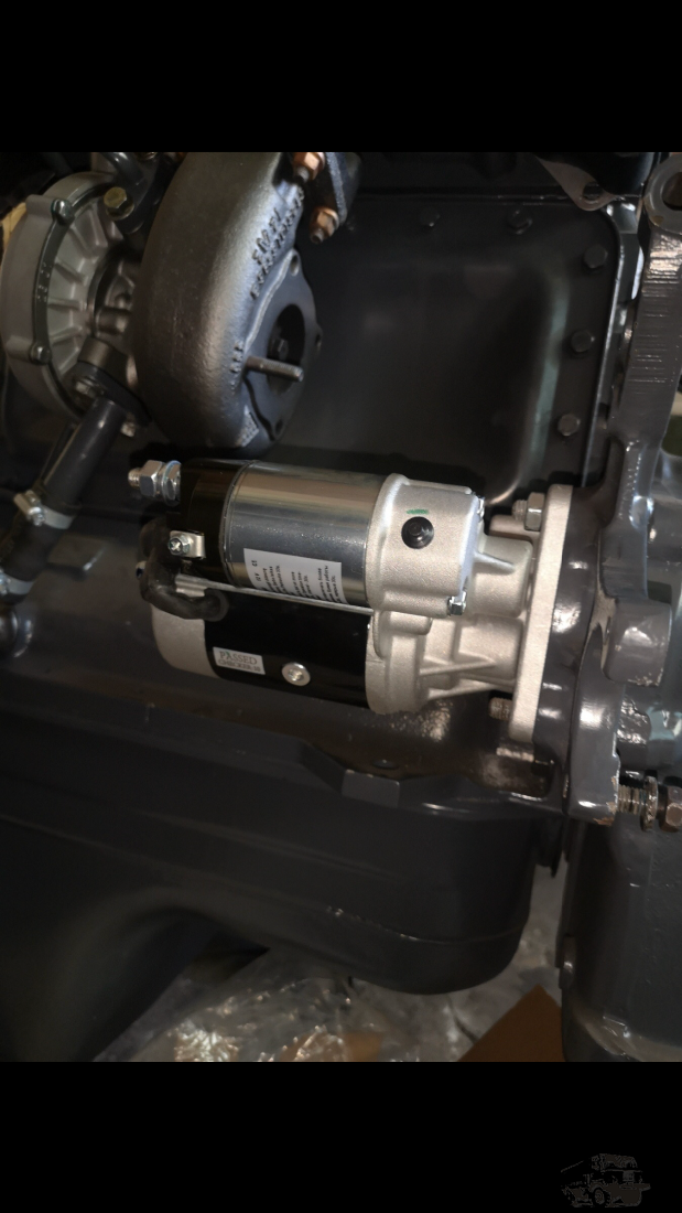

Генератор на 12 В, 2,8 кВт. 250$

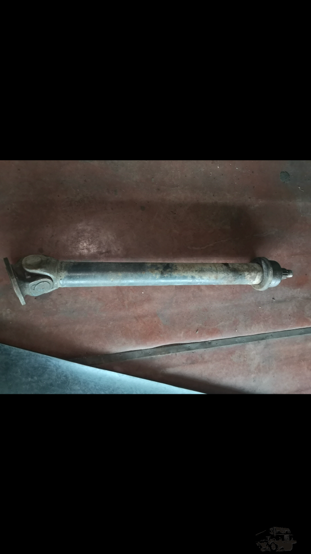

Кардан б/у 65$ для мерсовской КПП G3, буду потом скрещивать его с газоновским карданом, оказывается сейчас дифицит КПП G3, с рычагом вверх . Будем искать.

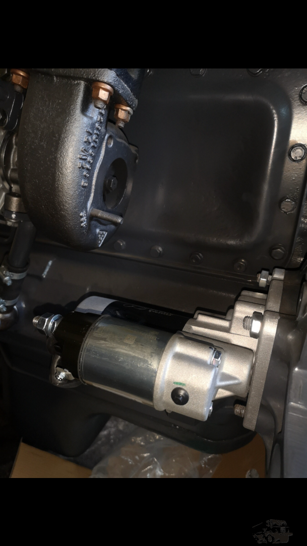

Я бы сразу машину переводил на 24 в.Стартера в этом вольтаже более совершенной конструкции и мотор пускают гораздо увереннее.

Целенаправленно нашёл 12 в, крутить будет хорошо, не нужно два аккумулятора, куча переделок на 24 в, да и у меня много оборудования закуплено уже на 12 в

Я со стопроцентной уверенностью могу сказать,что даже при около нулевой температуре пускать будет не уверенно,а при -10 без дополнительной стимуляции не запустится.Аккумуляторов в любом случае надо два,ибо один 180 не удобен в установке и обслуживании.

Кардан переделанный мерс=газон

Alex_Sheremet писал(а):[post]457455[/post] куча переделок на 24 в, да
Сейчас сам с этим столкнулся, даже не знаю оправданно ли будет это.
