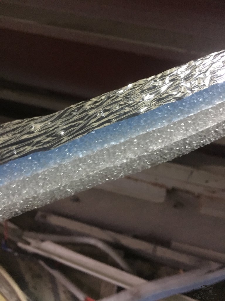

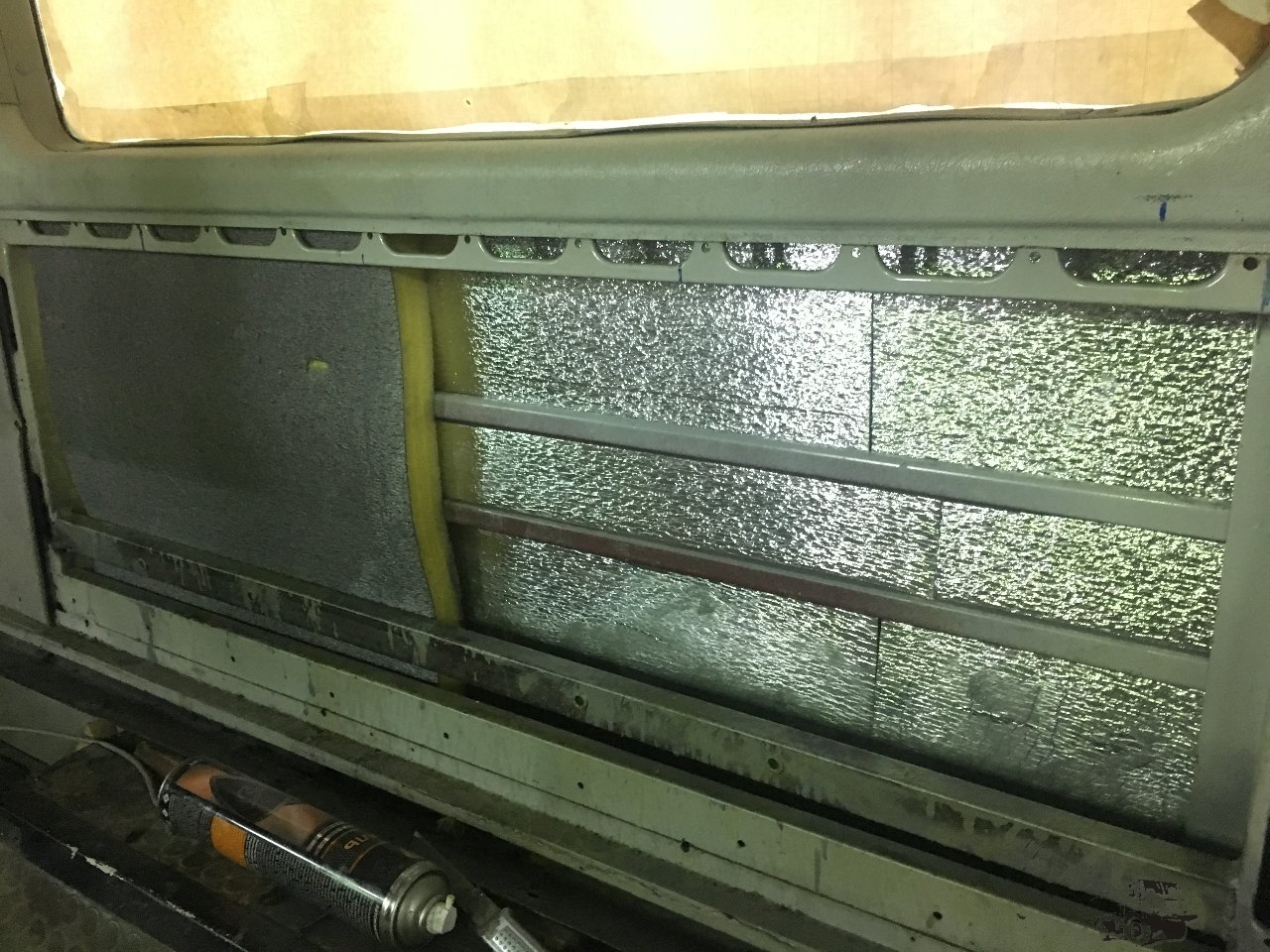

Покамест начал изоляцию бортов.
Решил делать вспененным полиэтиленом (изофол/пенофлекс и иже с ними). Основная причина - устойчивость к влаге (закрытые ячейки) и к тряске/кручению.

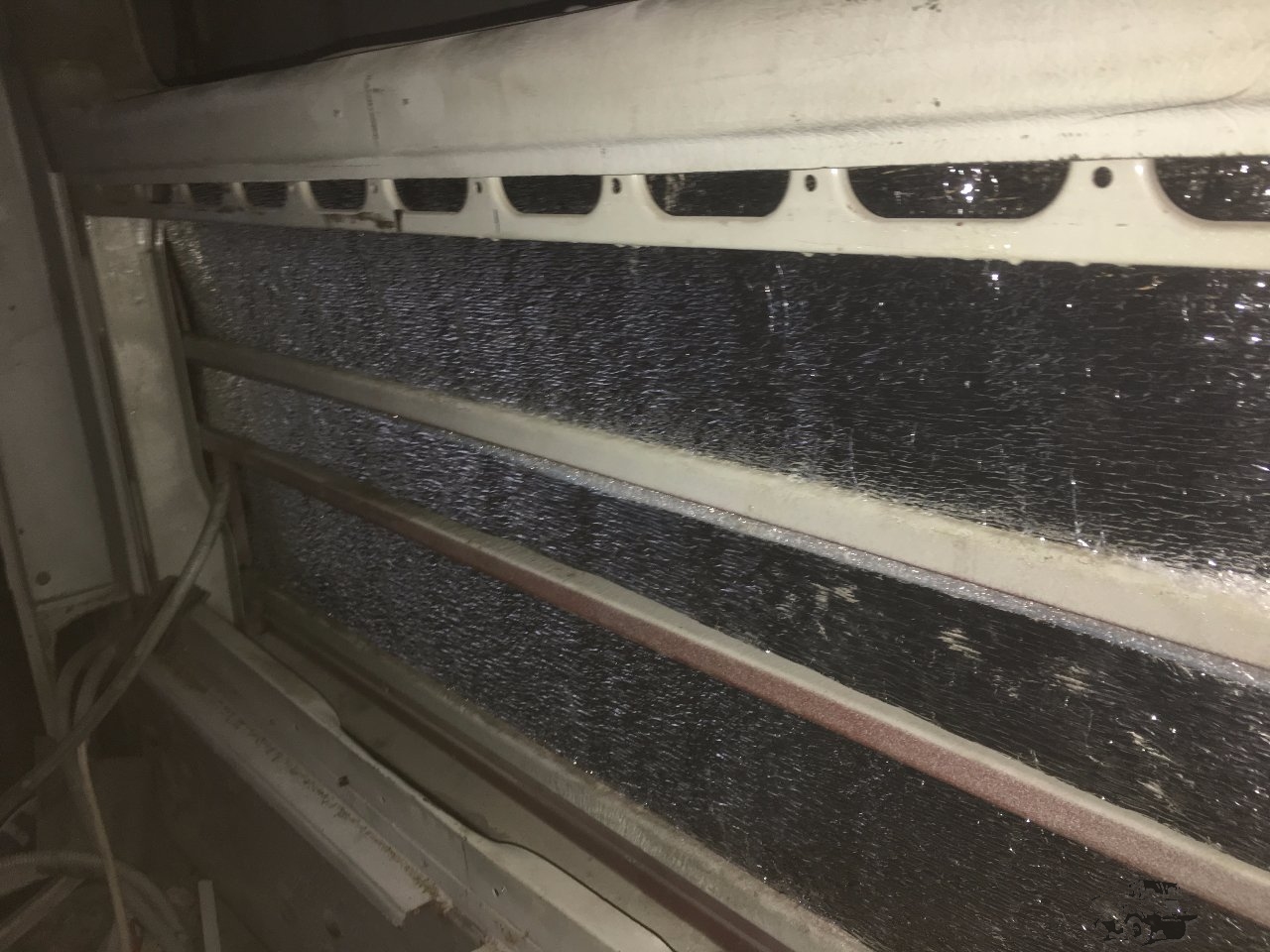

Закончил обшивать борта. Утомительное это занятие
В первую очередь по причине необходимости точно раскраивать утеплитель. Во вторую очередь - по причине ядрёного запаха этилацетата и клея 88. Ну и разбирать-собирать обшивку, как же без этого....

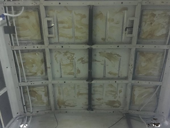

Теперь на очереди крыша.
Утепляю всё так же физически сшитым полиэтиленом, крепление на клей 88.

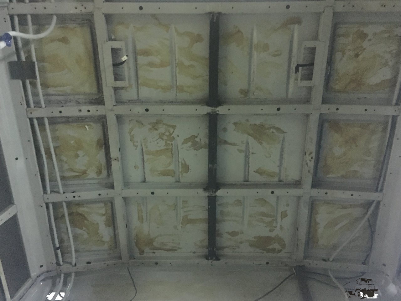

Насчёт рёбер жёсткости (точнее, коробов) много думал - не вдуть ли туда пены ? Что-то не нравится эта идея. Наверное, просто задую мовилем.
А снизу всё это богатство закрою пароизоляцией.
В первую очередь по причине необходимости точно раскраивать утеплитель. Во вторую очередь - по причине ядрёного запаха этилацетата и клея 88. Ну и разбирать-собирать обшивку, как же без этого....Теперь на очереди крыша.

Пену не надо, и мовиль тоже. Лучше задуть Раст Стопом.
- rebizov
- Сообщения: 472
- Зарегистрирован: 14 июл 2009, 19:27
- Модель: ЗИЛ
Вундервафля, или авто на базе шасси ГВА-3848.51
nikolajivanych писал(а):[post]363408[/post] Пену не надо, и мовиль тоже. Лучше задуть Раст Стопом.
Почему пену не надо представляю.
А почему не надо мовиль ?

Пробовал разных производителей мовили. Хороших мне не попалось. Со временем высыхают, под коркой активно развивается коррозия.

Пена гигроскопична и насасывает влагу из воздуха, а мовиль бесполезен - я задувал мовиль еще на второй своей машине, через пару лет под ним прекрасно все цвело, мовиль со шкуркой краски отдирался, а под ним - ржавчина.

Растстоп и прочие предназначены для удаления ржавчины (кстати, хреново удаляют), а не для консервации. Как вариант, чтобы надолго - обработать распылением полости составом для удаления ржавчины, высушить, и потом уже указанным выше восковым составом. Хватит надолго.

Про мовиль интересно. Не знал
Спасибо!
Мне сейчас короба на крыше надо обрабатывать. Они закрытые, кисточкой не подлезешь...

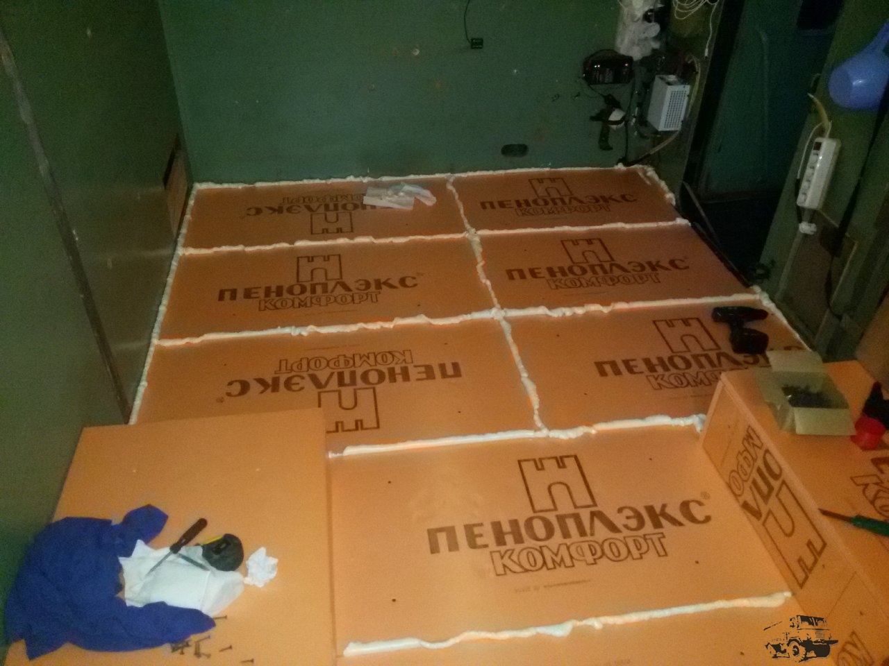

rebizov1 писал(а):[post]363631[/post] Альтернативы я всё равно не нашёл....
Брать листы пеноплекса или подобного, чем плотнее, тем лучше, раскраивать с запасом, чтобы в промежутки входил с натягом, даже желательно его как бы вминать по краям. Садить на клей.
Или другой вариант - приклеивать листы с небольшим зазором, которые затем заполнять КАЧЕСТВЕННОЙ пеной. Мне пришлось три разных производителя пены попробовать.
- rebizov
- Сообщения: 472
- Модель: ЗИЛ

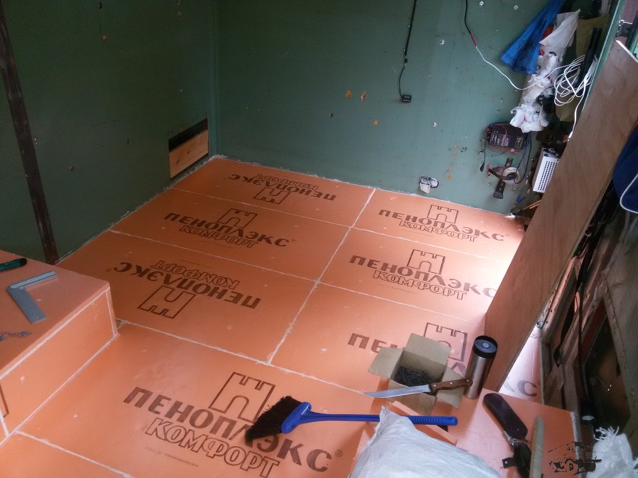

Евгений_НСК писал(а):[post]363634[/post] Брать листы пеноплекса или подобного
Пеноплекс хорош!
Особенно он хорош по большим площадям. Если надо утеплять кривые/изогнутые поверхности, то его фигурно вырезать упаришься.
Что касаемо пены... на фото, я так понимаю, утепление КУНГа. А прямо к металлу я пену что-то опасаюсь дуть.
