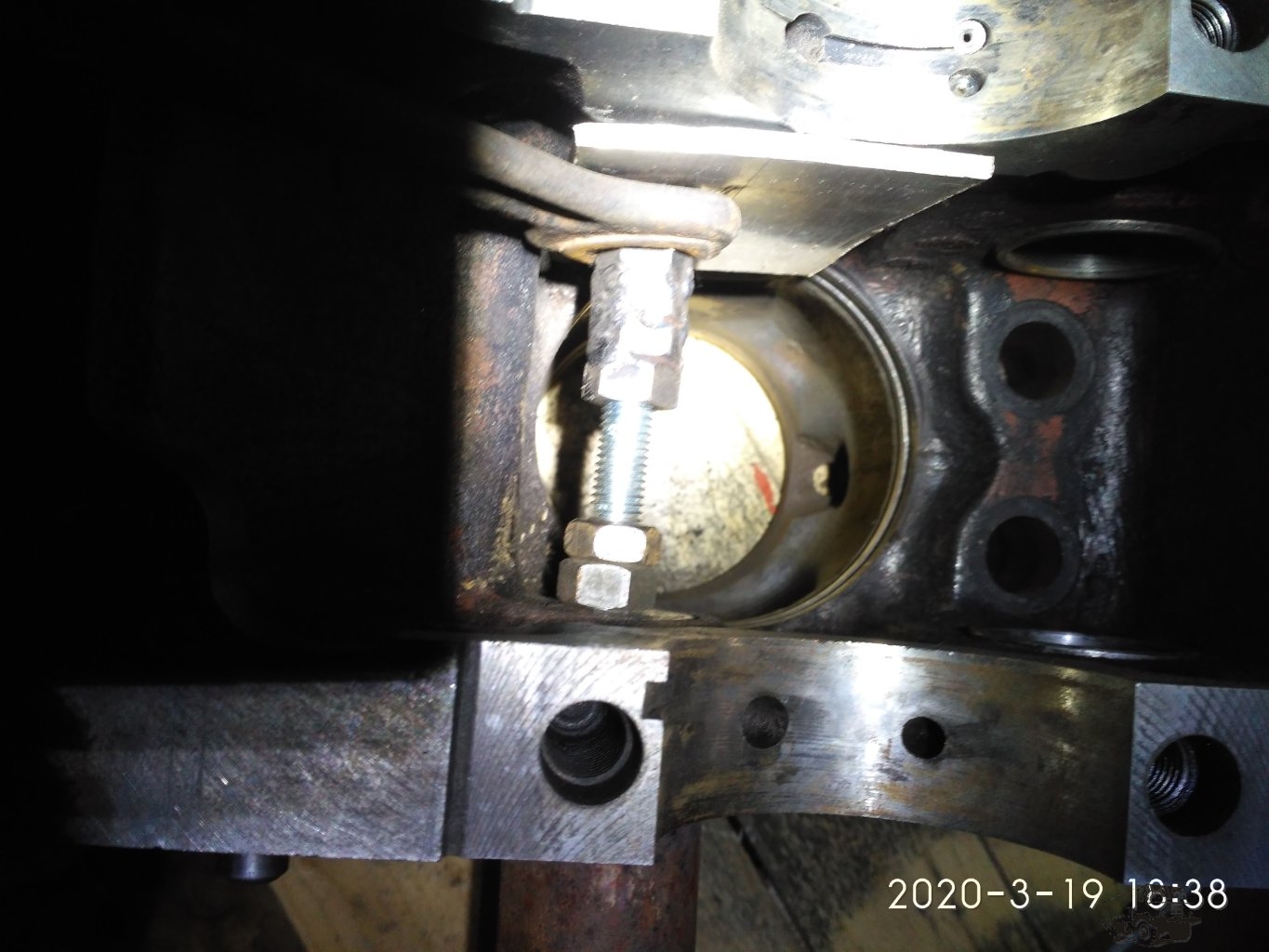

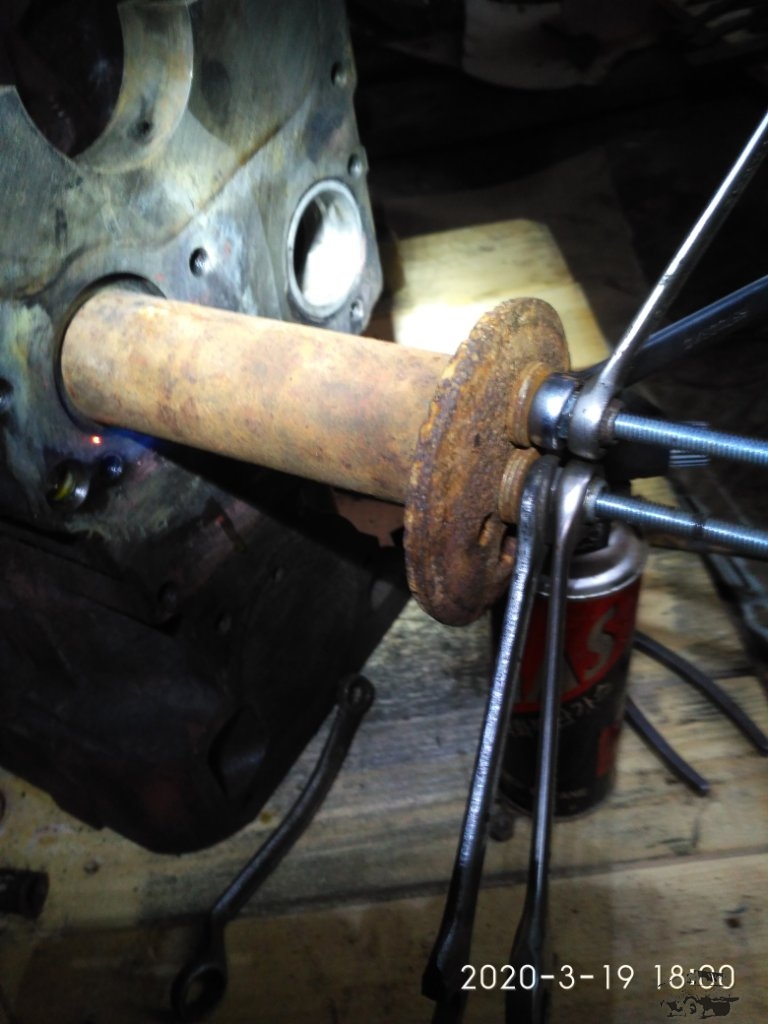

Вот что мне ответили. "На ось кусок трубы надеть...Потом шайбу с двумя отверстиями...В эти два отверстия заворачивать болты,чтобы вытаскивали ось..(или завернуть в ось шпильки,на шпильки гайки и тянуть ось...)"
Но ещё дали понять что обратно туда ее запрессовать весьма и весьма сложно. Вы ее кстати в продаже то нашли? А то может и менять её не на что будет.
DESOTO
Сообщения: 1024
Сообщение DESOTO »
[ref]танкист 204[/ref], Вот спасибо тебе, добрый человек! Всё равно палец в утиль. Попробую трубой. Забить, то я думаю проще, чем выбить.В продаже есть, на спецМоторКомплекте, надо заказывать.
Сообщения: 2816
Благодарил (а): 87 раз
Поблагодарили: 84 раза
[media]https://youtu.be/cWDfq0p8cwI[/media]
Вот ещё способ
DESOTO
Сообщения: 1024
Сообщение DESOTO »
Еле,еле,вытащил,сначала трубой и шпильками, слабые оказались шпильки на 8,резьба срывалась,в дополнение сделал как на видео, тогда почуть палец пошел,но усилие было большое,боялся,что блок лопнет,но всё вроде прошло удачно.
Выработка на пальце,большая наверное от ""хорошего масла"".

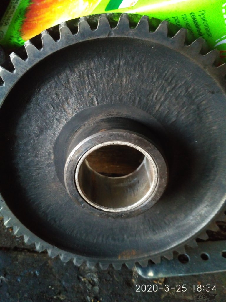

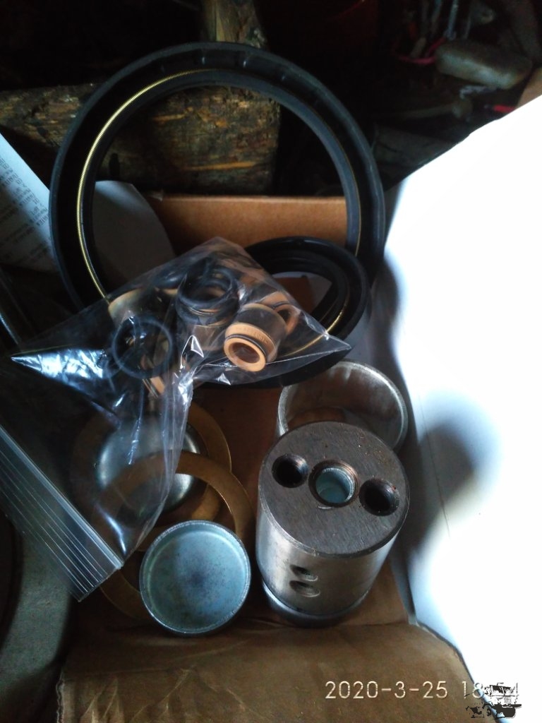

Посылочка пришла, очень удобно,заказал в спецмоторкомплекте,не прошло и 3 дня,уже привезли.
Завтулил паразитку, саму нагрел,а втулку остудил с огнетушителя,но всё равно вошла с трудом,даже чуть края сплющились .Теперь к токарю,резцом в размер пойдет,и можно ставить.

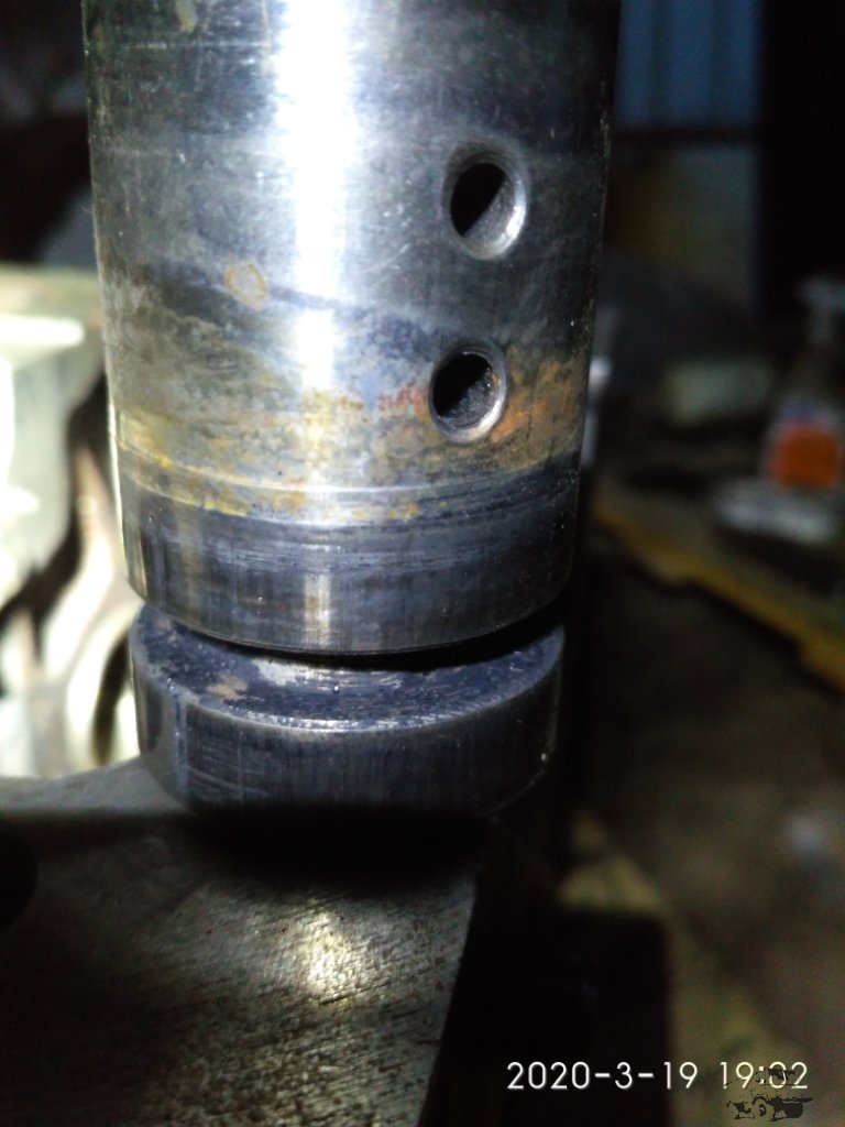

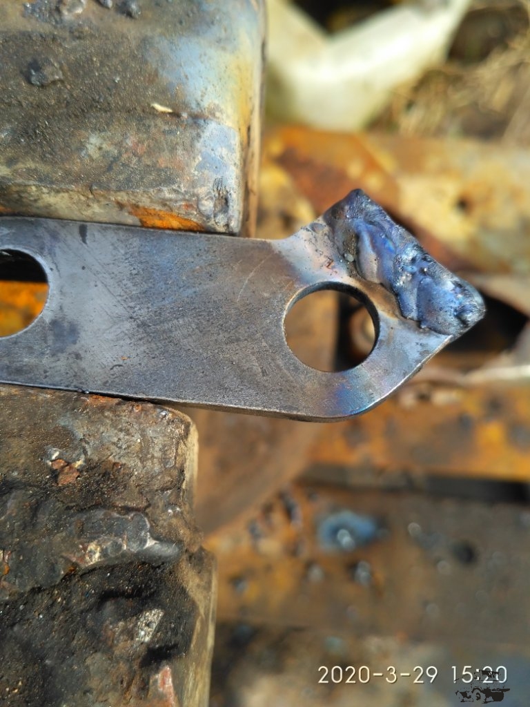

Подскажите,как устранить осевой люфт ,распредвала?Люфт где то,2-3мм.Пробовал подложить шайбу,толку нет.Поиском решение не нашёл.
Сообщения: 2466
Благодарил (а): 264 раза
Поблагодарили: 256 раз
привари :lol:
DESOTO
Сообщения: 1024
Сообщение DESOTO »
serega.kam писал(а):[post]400692[/post]
Это только, суровые Челябинские парни , могут сделать! :) Хотя, как вариант, можно на стопоре малясь наварить и обточить, тем самым компенсировать зазор. :wink:
DESOTO
Сообщения: 1024
Сообщение DESOTO »
Проблема решена,
наварил,
обточил,поставил
Люфтов нет. :D

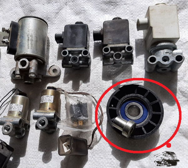

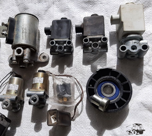

Подскажите, для отсечки топлива, подойдёт какой -нибудь из этого,по пропускной способности, электромагнитный клапан?
Сообщения: 2466
а куда ты его хочешь примудрить?
а вообще этот подойдет :lol: :lol: :lol:
Сообщения: 2434
serega.kam писал(а):[post]401081[/post] а вообще этот подойдет
это клапан сделан с применением нано технологий
два в одном, очень дорогой
можно использовать как клапан ( но нежелательно), лучше как натяжитель ремней.... :lol: :lol:
вот и посмеялись от души.....
для глушилке не стоит
надо мудрить электро, пневмо или вакуум глушитель
Сообщения: 4694
Поблагодарили: 204 раза
Нет смысла заморачиваться электро и пневмо глушилками.Надо сделать глушилку по типу подсоса газ 66,этого вполне достаточно.
Сообщения: 2304
Откуда: М.О.
Поблагодарили: 20 раз
Сообщение makey »
Может хозяин хочет эту штуку как противоугонку поставить, тогда смысл есть.
