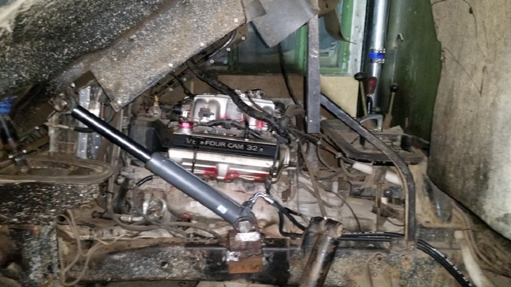

Пархат писал(а):[post]257949[/post] По просьбе выставляю фотки гидроподъемника кабины
Пархат! У меня вопрос по гидроподъемнику: он открывает кабину полностью и родным упором от закрытия можно подстраховать или не полностью? Поставил себе от Howo (китайский грузовик) так у меня немного не дотягивает до верха кабина, не смертельно конечно.
- Пархат
- Сообщения: 2434
- Откуда: Казахстан Алматы
- Поблагодарили: 12 раз
Мой любимый вездеход
Да нет у меня открывает даже поболее чем штатный ограничитель позволяет.
Если отсоеденить ограничитель то кабину открывает почти вертикально.
значит ты не там поставил где я установил.
- vdp
- Сообщения: 165
- Зарегистрирован: 13 май 2009, 09:24
- Откуда: Россия, Приморский край, Владивосток
Пархат писал(а):[post]313181[/post] Да нет у меня открывает даже поболее чем штатный ограничитель позволяет.
Я поставил с левой стороны. Возможно ход поршня меньше...
это максимальное поднятие, ограничитель в таком положении

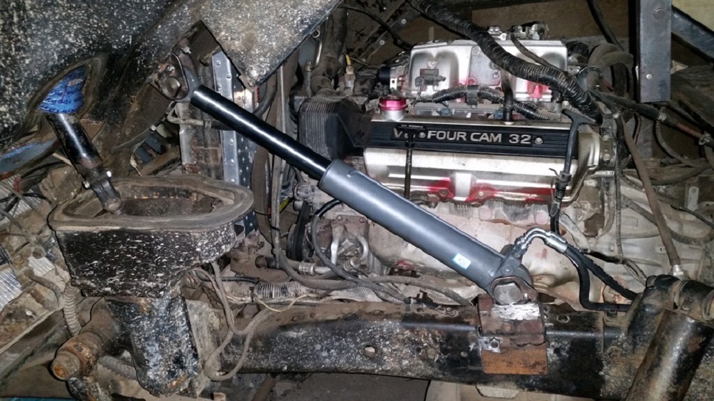

Вот как у меня установлена (пассажирская сторона)
Это верхнее крепление на кабине. Это место крепления стандартной пружины подъема кабины.
Длина рабочей части подъемника 32 см.
Да еще вот что, надо заливать не ДЕкстрон а его зимний аналог Р-1 или как то она называется.
А зимой из-за холода Дескстрон начинает сгущатся и подъемный насос начинает глючить.
