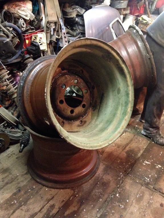

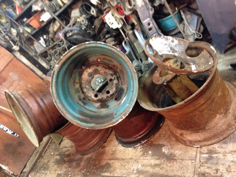

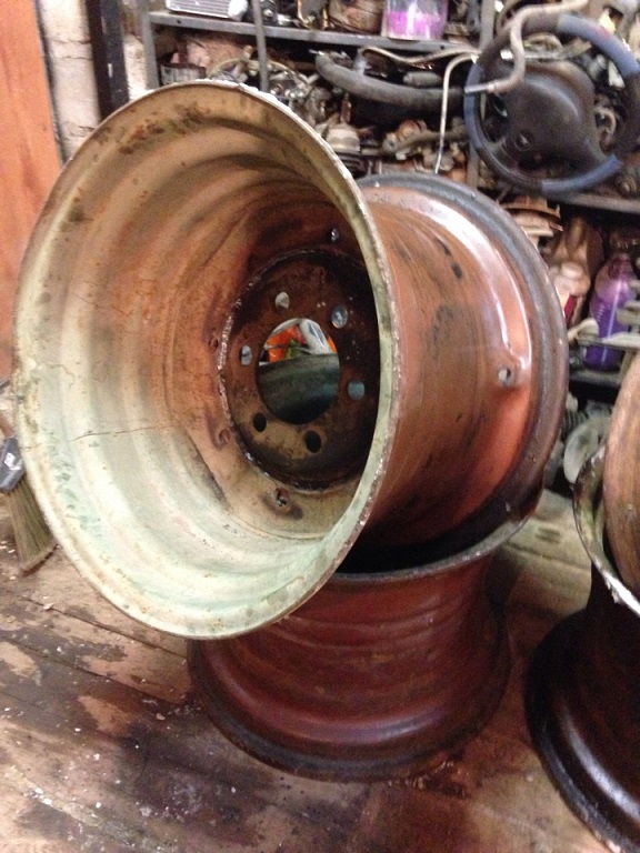

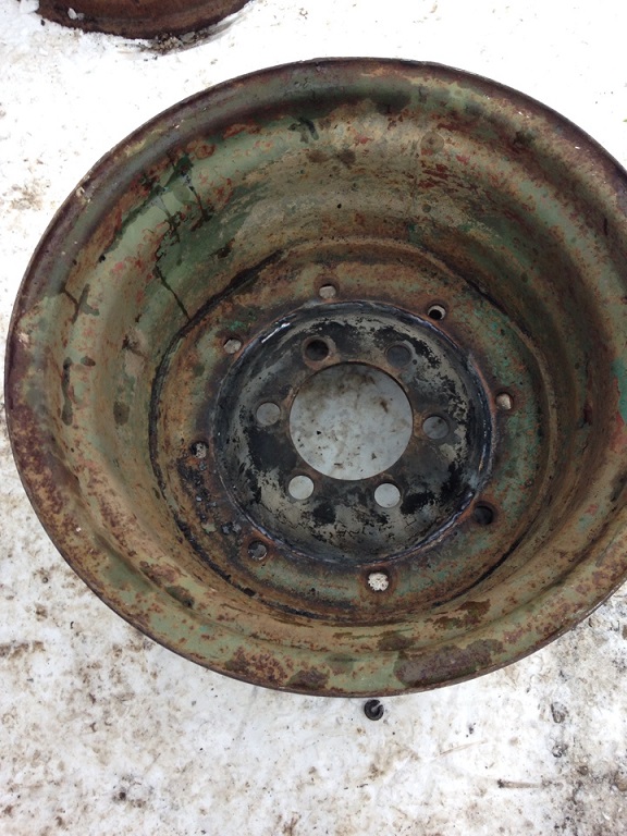

Руки наконец дошли до дисков.Сварили 5 штук.Напомню,основа т-150,середина болтового газ 66 8)Теперь пескоструй и раптор,но это уже весной :-o

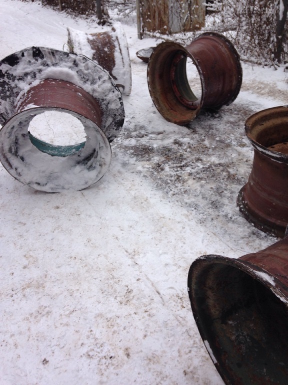

Сурово вы там колеса бортируете, ножом :lol: :lol: (на последней фотке)
Глаза боятся - руки делают!
Сообщения: 3337
Благодарил (а): 27 раз
Поблагодарили: 267 раз
Re: Мой шесть шесть.
А фигле. Я одно шишкино колесо вообще пилой по кругу вскрыл. )))
Сообщения: 6930
Сообщение Домье. »
а корд там какой?
Дмитрий7171
Сообщения: 723
Откуда: ЦФО Тула
Сообщение Дмитрий7171 »
Да их сам х.. не бортировал.Ножом быстрее :mrgreen: Корд металлический,проволока,болгаркой дорезал :twisted:
