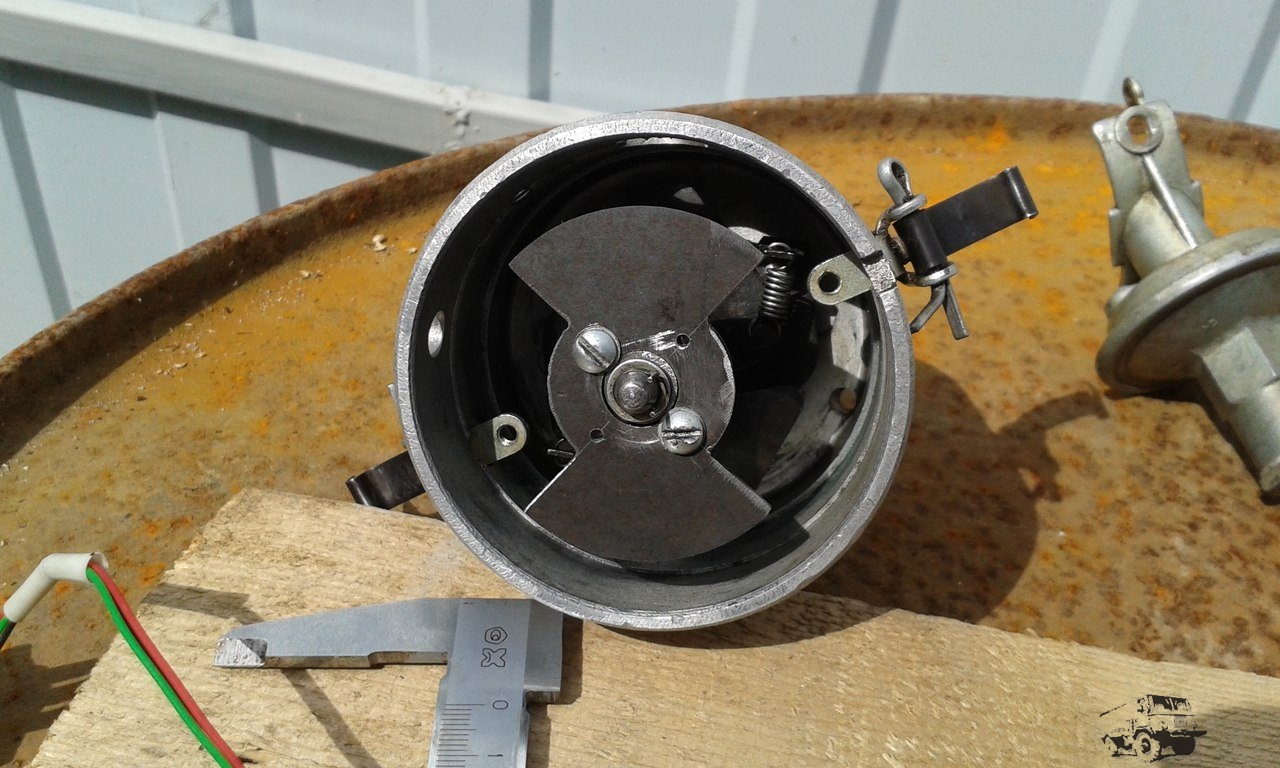

Смотрю и не пойму, что люди нового придумать хотят? Уже наверное пол страны на трамблерах с ДХ ездит, теме 10 лет
По крайней мере как он стоит у меня
Вместе с ним надо менять катушку на 2108, как кто-то тут написал у неё сигнал на параболический а прямоугольный,
Ну и последнее может стоит перечитать тему, а не соревноваться у кого ролик длиньше.
Так скоро и писать разучитесь))
А силыч это , хрень от слова полная, поэтому эта контора и загнулась

Эдуард100 писал(а):Вместе с ним надо менять катушку на 2108, как кто-то тут написал у неё сигнал на параболический а прямоугольный,
Фронты импульсного сигнала формируются самим датчиком вкупе с электронной схемой.
Катушка зажигания - обычный трансформатор и в этом смысле КЗ 2108 ничем не отличается от других катушек зажигания.
Все КЗ одинаковые и отличаются только сопротивлением обмоток и диаметром провода в обмотке.

e2-e4 писал(а):[post]419751[/post] Фронты импульсного сигнала формируются самим датчиком вкупе с электронной схемой.
не совсем так Леша, в обычном случае трамблер выполняет функцию генератора и на катушке есть практически сигнал, меняется только его сила ,а в случае с датчиком холла сигнал импульсный,что дает возможность делать его сильнее, но есть один изьян, очень не любит просадки напряжения,если напряжение будет 9 вольт то завести будет проблематично.
Что катушка это в конце концов транс это скорее всего всем понятно, только затраченные под разные задачи, а для моделирования управления зажиганием есть еще коммутаторы.ты бы лучше выяснил почему они выходят из строя.
Вопрос плохой массы можно не рассматривать,какие еще причины
