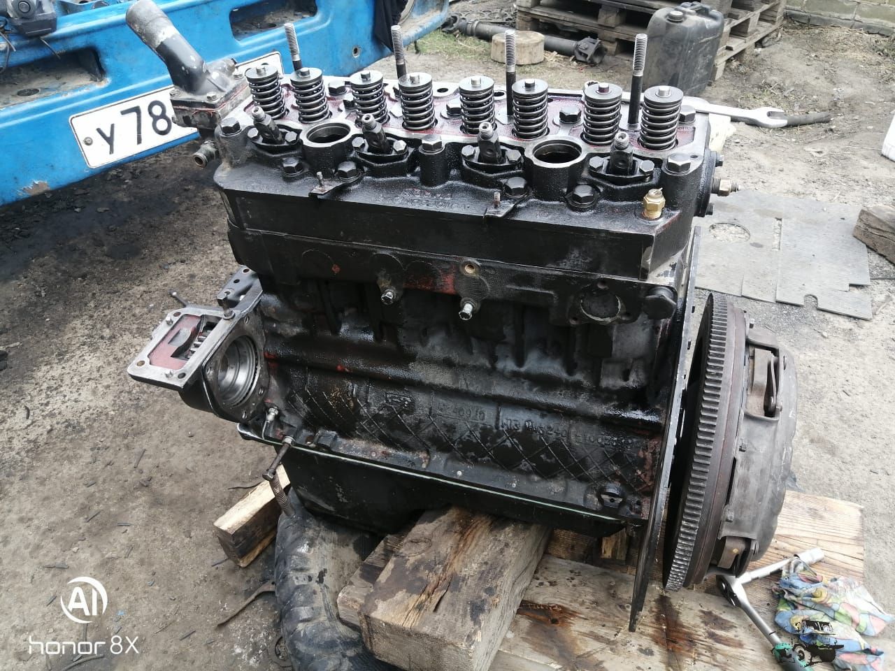

Парни почему чугунную голову нужно только шлифовать ,а ни фрезеровать ?
Сообщения: 4684
Поблагодарили: 204 раза
На бу голове появляются отбеленые участки, их фреза не берет,получаются шишки.

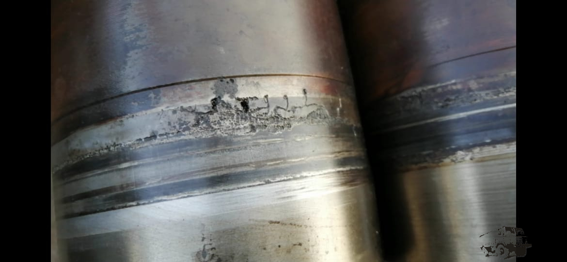

Сообщения: 4412

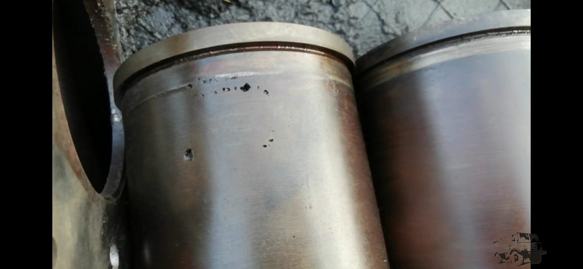

Следы Кавитации на гильзах.

kolinz писал(а):[post]418168[/post] На бу голове появляются отбеленые участки, их фреза не берет,получаются шишки.
Ну там ни фрезой прогонка делалась , а специальным резцом..
Сообщения: 4684
Без разницы.Резец просто поднимает на отбеленом участке.

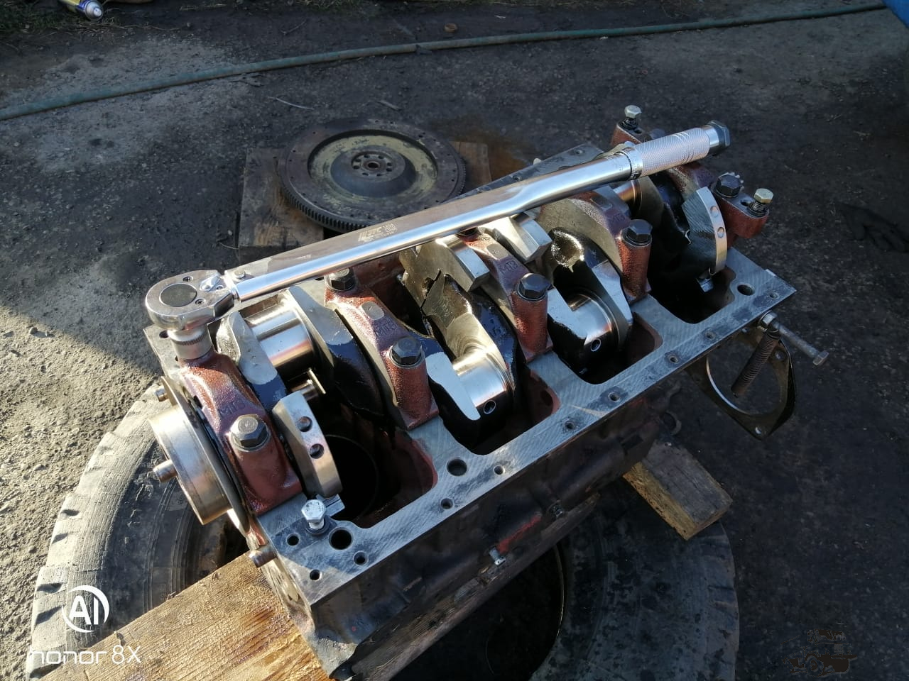

Сообщения: 4412

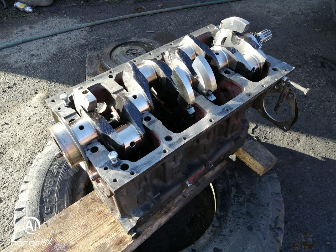

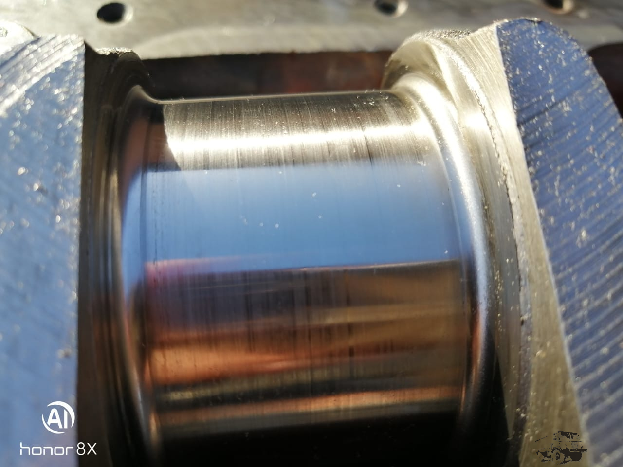

Д 242 13С начинает оживать в новых запчастях. Пришла новая поршневая и вроде как уже колено уложено в блок. :shock: :idea:
Сообщения: 4412

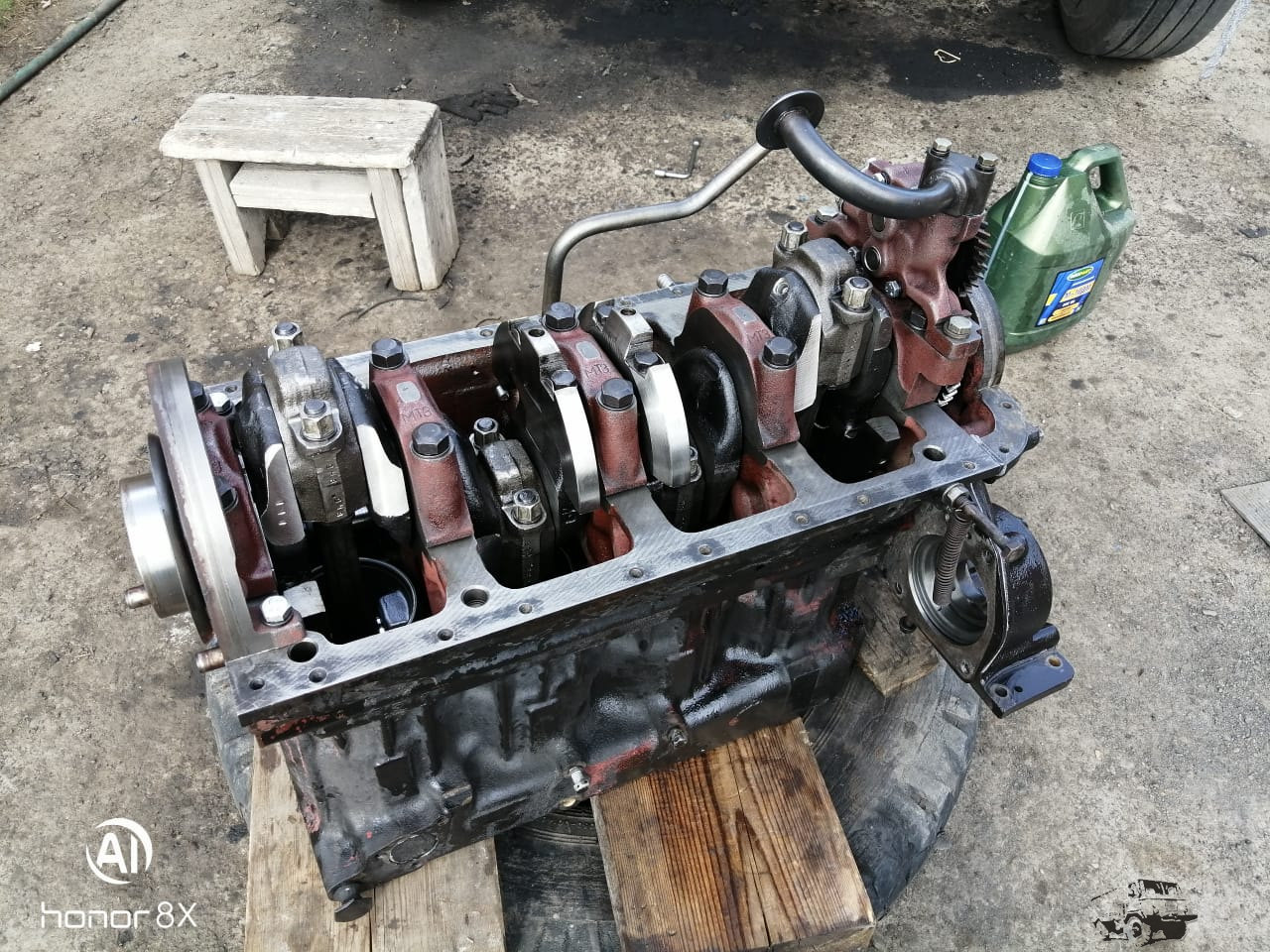

Судя по фото колено проехавшее на синтетике примерно в год 35 т. а за 10 лет примерно 350 т. км. в прекрасном состоянии. Шлифовки ни требует и вкладыши коренные с минимальным износом остаются старыми.
Меняются лишь шатунные потому как на одном чуть подпорченная поверхность.
Протяжка колена усилием 220-230 кг.

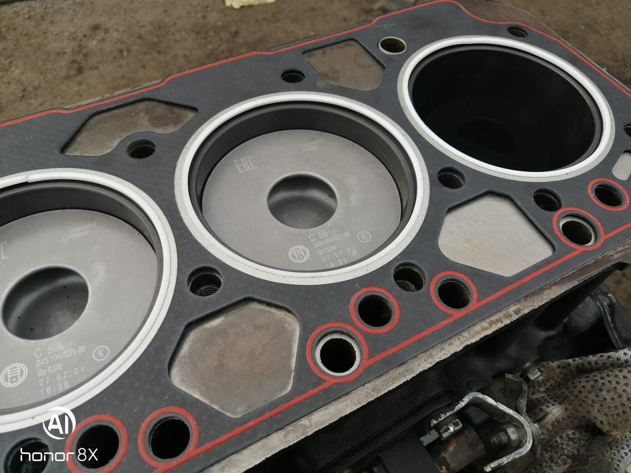

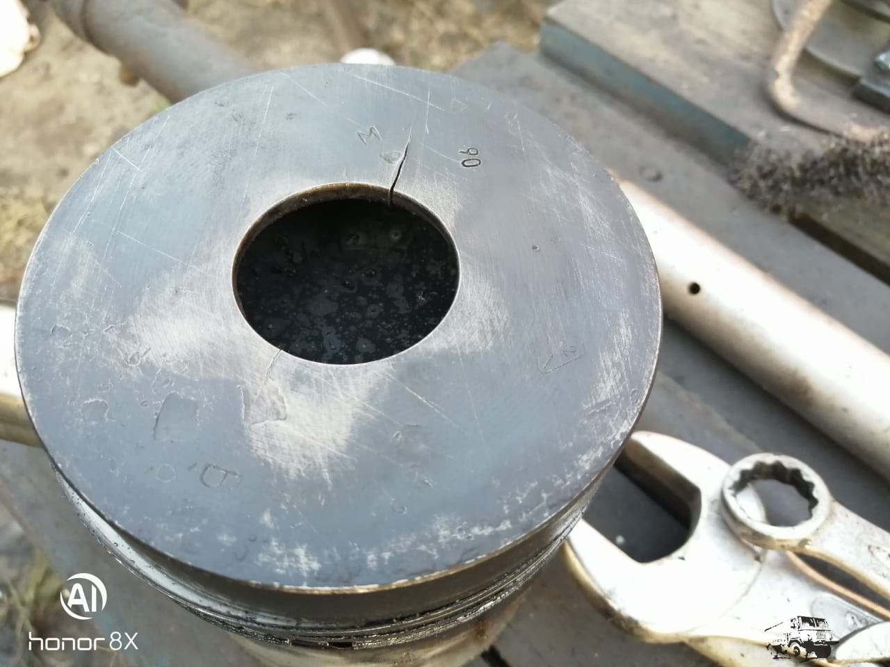

Сообщения: 4412

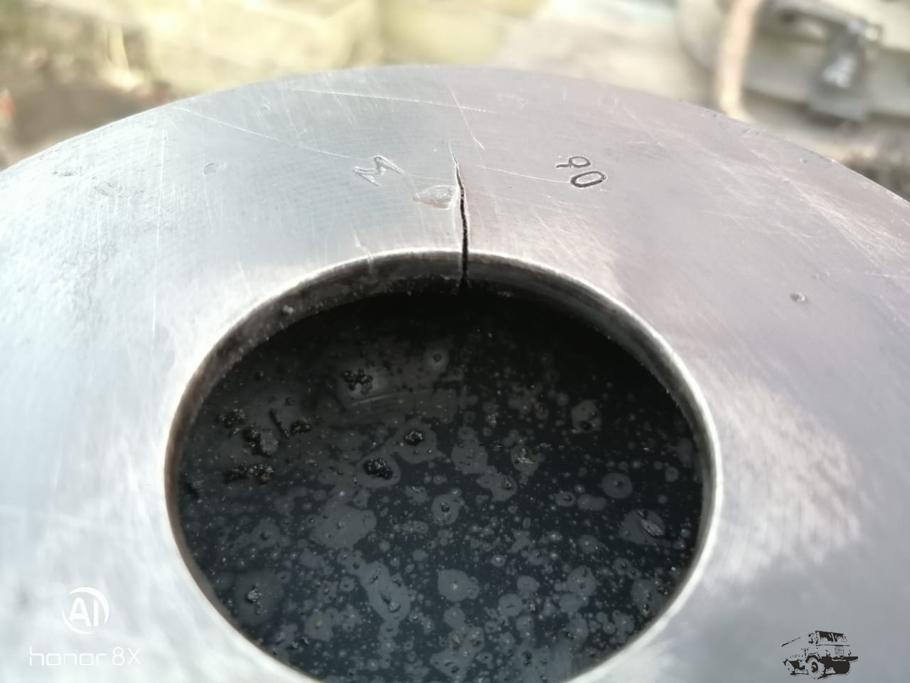

На всех поршнях трещинки..
Наверно у всех у кого стоит турбина знаком с этим в той или иной степени.. :shock: :idea:

Сообщения: 4684
Трещины не особо большие, видимо мотор на легке работал. Кстати, на верхушке поршня след от распыла, думаю так не должно быть.

Сообщения: 4412
kolinz писал(а):[post]418250[/post] видимо мотор на лёгке работал
Бочка осинизаторская.
Сообщения: 4684
На вкладышах тоже зря экономите, поставьте тамбовский комплект вкруг и забудьте. К новым пальцам особое внимание, смотрите, чтоб внутреннее отверстие было шлифованным, если внутри не обработано, значит контрафакт.

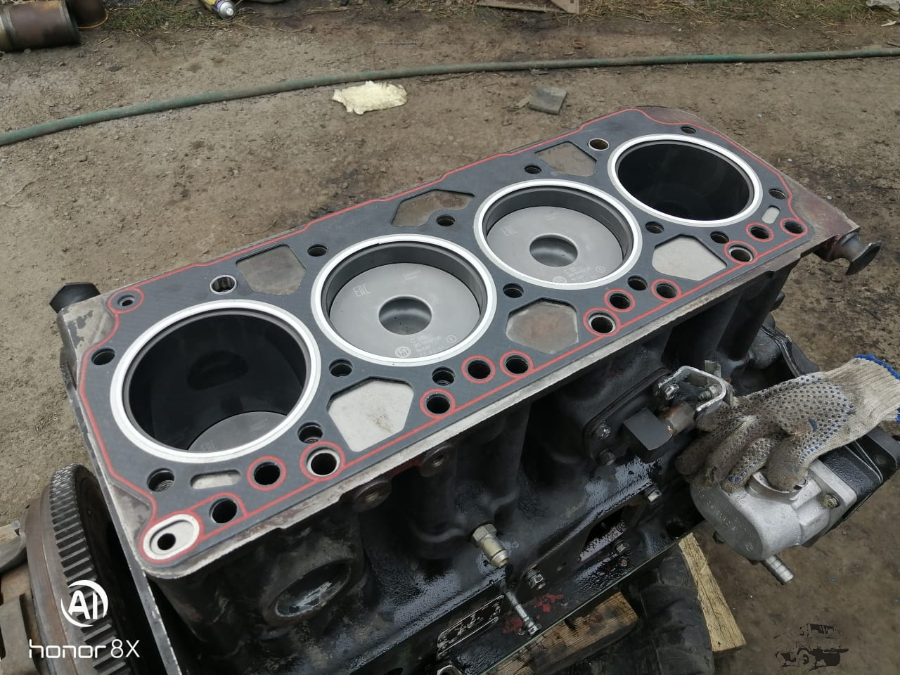

Приятный момент сборки.. Всё новое, процесс качества контролируешь сам - песня 8) :idea:

Сообщения: 4412
Насчёт "распыла" над поршнем может и быть :shock: :idea: форсунки были установлены некоторые с шайбой, то есть на разной высоте (непонятно почему такой сюрприз от старого хозяина) может по этому и распыл.. Всё убрали форсунки отремонтированы.
Сегодня по плану вкорячить мотор в раму, завтра навесное..
