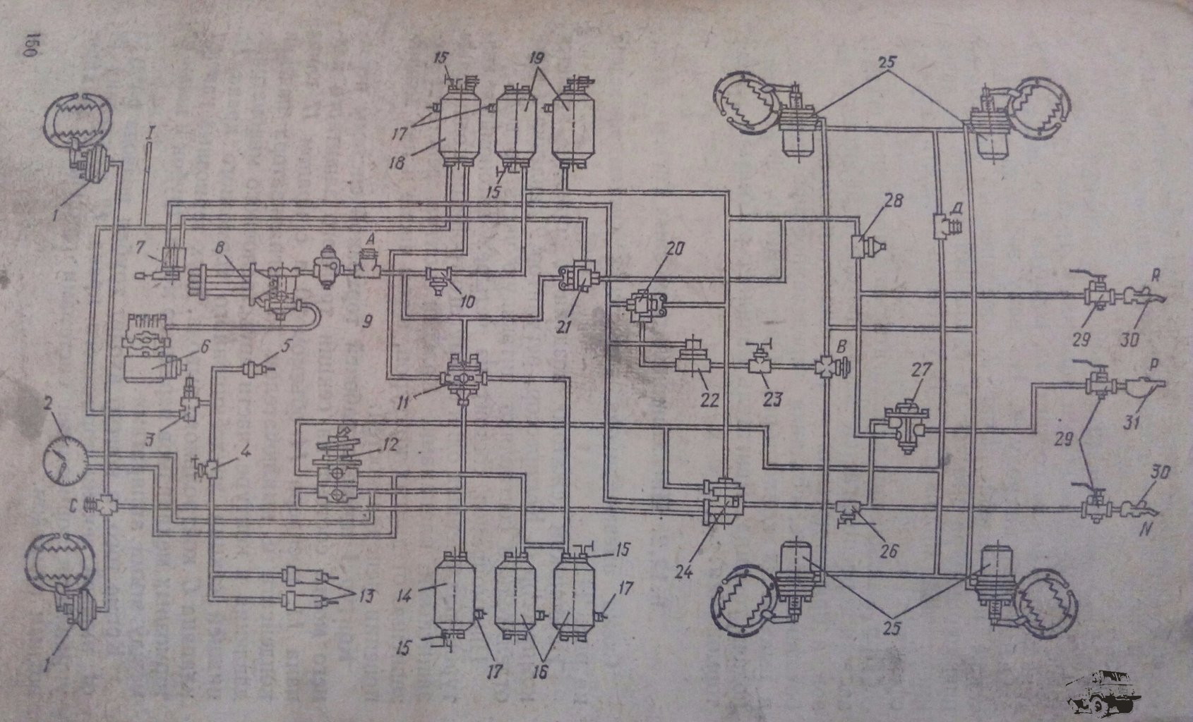

виталян писал(а):[post]416856[/post] в камазах 4310 если без колхоза стоит 3 ускорительных клапана передний мост задняя тележка и ручник.
Вы ошибаетесь батенька в Советских камазах 4310 и их модификациях стоит только ОДИН ускорительный клапан - на ручник.
виталян писал(а):[post]416856[/post] камаз не показатель в плане надёжности пневмосистемы
Можно аргументы по этому поводу?

Vivanov76-SPB писал(а):[post]416996[/post] Хочу себя порадовать лишним наворотом
Эта радость Виталя может перерасти в прямом смысле в ё@лю, ты просто не представляешь как эти клапана бывает е@ут мозг. К тому же на мой взгляд при такой системе как у тебя они реально могут оказаться излишними, так как длина магистрали короткая и расход воздуха на ПГУ мизерный. Педаль тормоза может получиться через чур чувствительная, что очень черевато, к примеру, на скользкой дороге. Вобщем хозяин барин я тебя не отговариваю, просто высказал своё мнение.
Сообщения: 4412
TIGER 74 писал(а):[post]417164[/post] Эта радость Виталя может перерасти в прямом смысле в ё@лю, ты просто не представляешь как эти клапана бывает е@ут мозг.
Надеюсь всё будет хорошо и ни чего плохого кроме радости не будет :D
TIGER 74 писал(а):[post]417164[/post] Вобщем хозяин барин я тебя не отговариваю, просто высказал своё мнение.
Да как то все смотрят на эту идею с клапанами скептически.. Ну я пока делаю подготовки для них и если не передумаю и поставлю то нужно будет посмотреть как с ними и без них .
У меня хорошее предчувствие,что с ними всё же будет хорошо :shock: :idea:
За мнение спасибо .. Народ тут опытный и приятно послушать дельные советы.

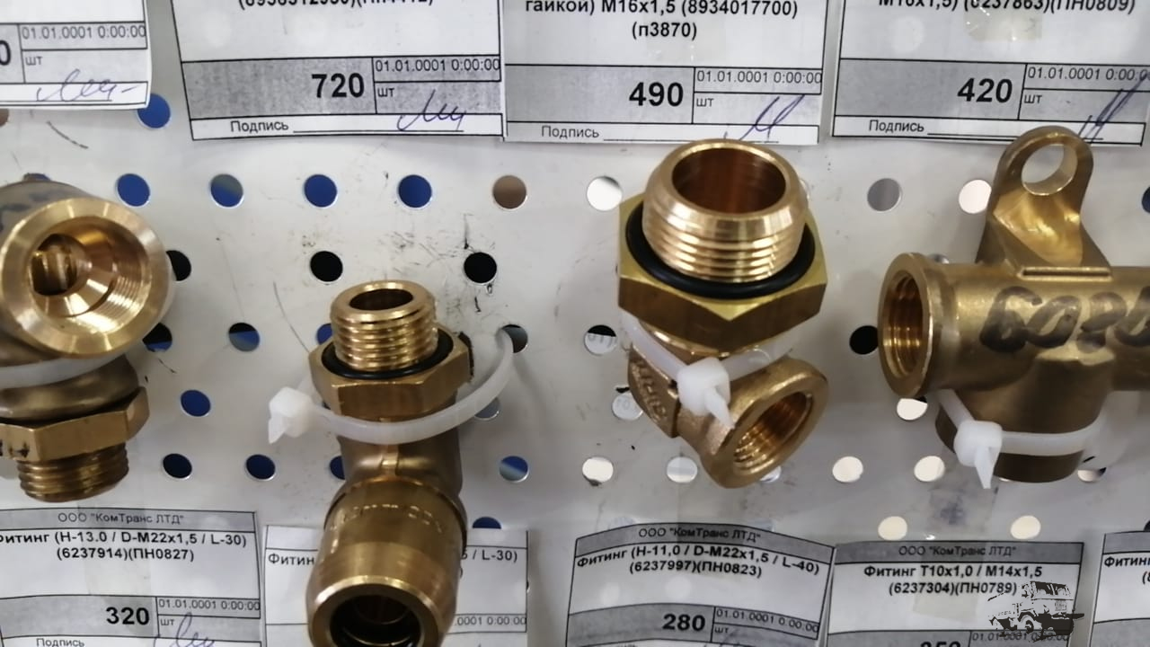

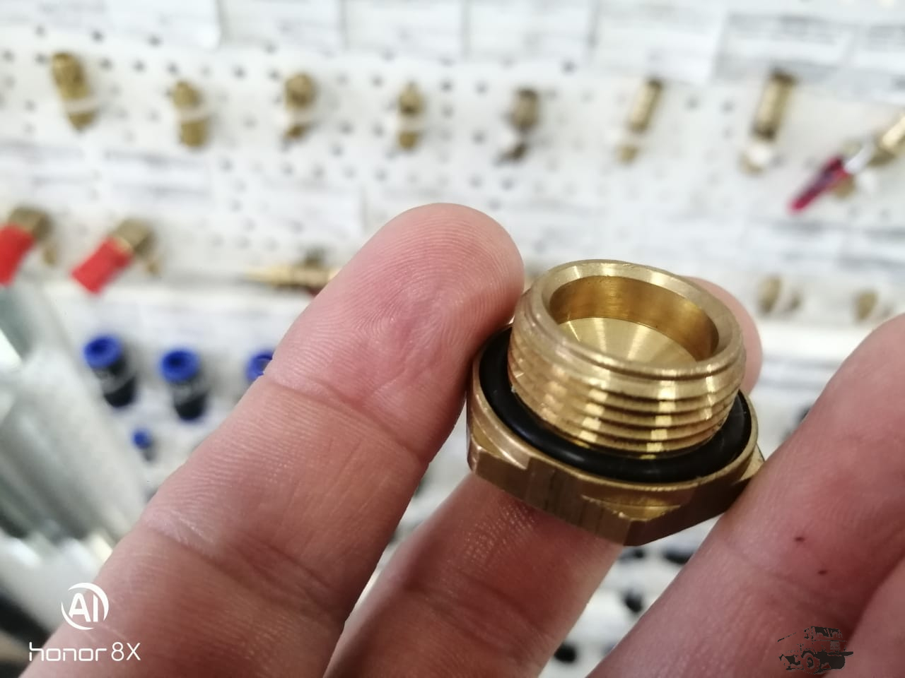

Одноразовые фитинги с резиновым уплотнительным кольцом.. :shock: :idea: симпатишные , но на круг на всю систему будут космически дорогие :shock: :idea: С другой стороны феншуй. Наверно обойдусь многоразовыми купленными ранее. Ну хоть полюбоваться 8)
Блин упомянул слово феншуй - обычно после этого harli наш Уважаемый, Евгений, обрушивался на меня с критикой 8) :lol:

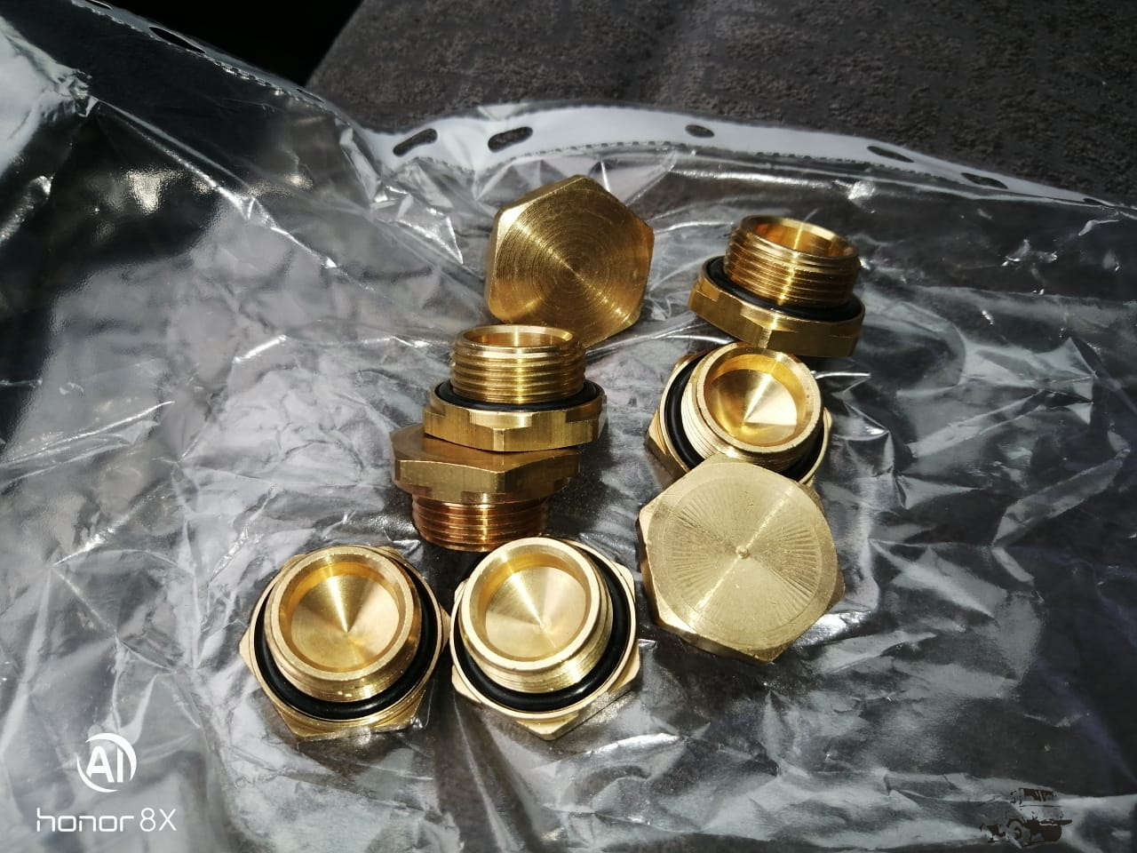

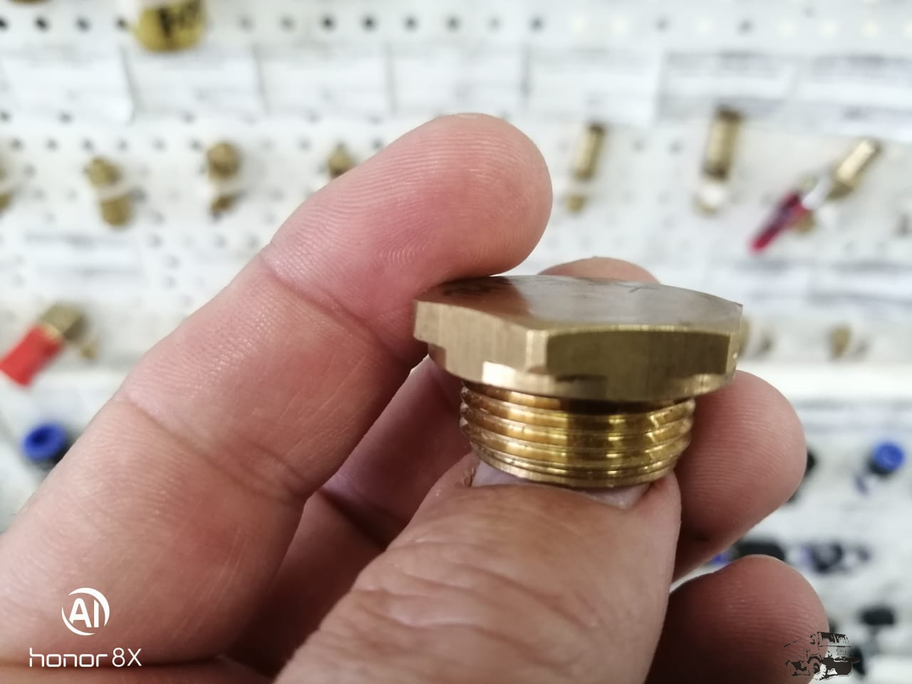

Приятель заехал сегодня в магаз за "шелобушками".. Хотели прикупить того сего, но как-то то не то или это ни это- вообщем получилось купить только заглушки для "пневмы"..
Тоже с резиновым кольцом, что вроде как лучше чем с медной шайбой :shock: :idea:

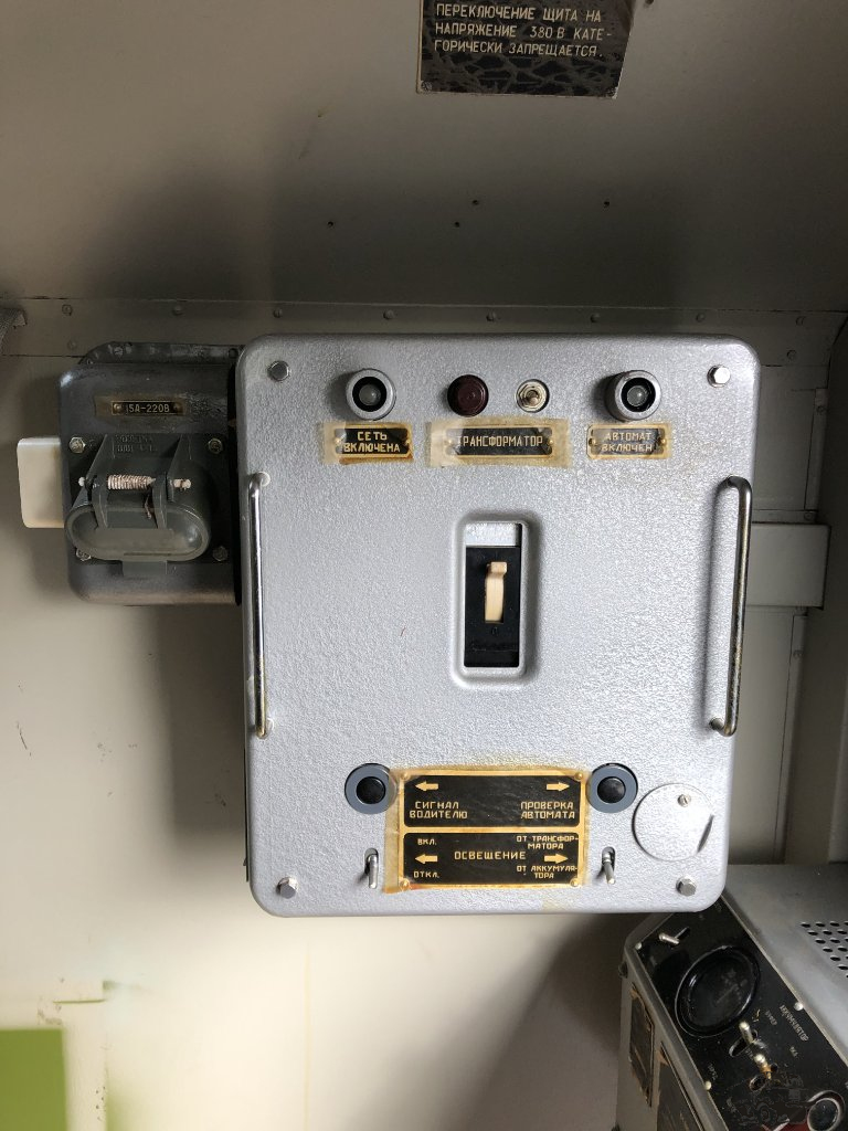

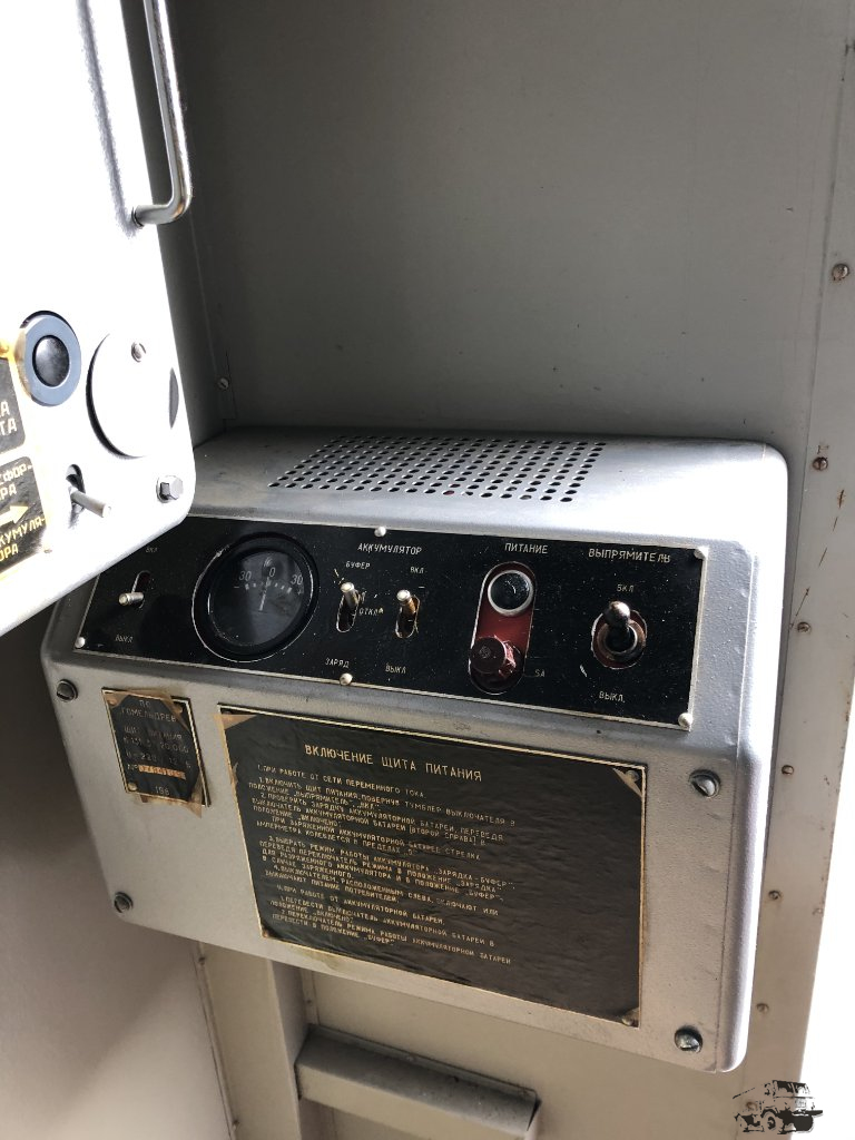

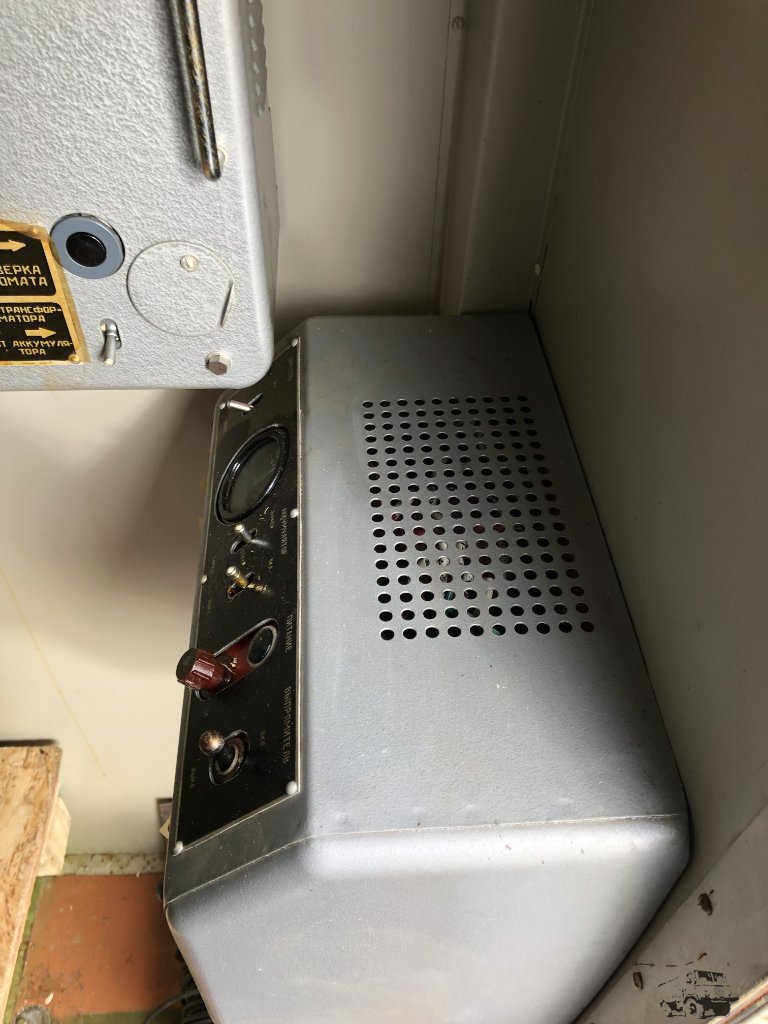

Вроде как поиски блока питания , и заодно блока защиты увенчались аккуратно выразится некоторым успехом :shock: :idea:
Конечно есть риск, неработоспособности блоков- хотя вроде как всё новое.
Спасибо нашему Шишиговоду Pticaaa из Питера отдал гуманно прямо из своего нового КУНГа с консервации и я могу предположить уже обветренного свежим Ладожским ветерком :lol: . И ещё один большой плюс так как блоки очень тяжёлые то и доставка Т.К. была бы наверно второй суммой к цене на блоки.
У Шишиги тоже есть градация нового. Если скажем машину покупают новую раньше говорили в целлофане или в каких-нибудь защитных плёнках - то в Шишиге ее новизна- это когда всё завернуто в промасленную бумагу "кальку", у меня именно такой вариант. 8) Наши машинки и так то уже мягко сказать старомодные, а многие уже и уставшие мятые от тяжёлой жизни- поэтому мне кажется нужно стараться все запчасти на Шишигу покупать только новые , ну за исключением тех дефицитных без которых вообще ни как :-o
Отвезу электрику "промозгоштурмить" на предмет как можно всё- это дело подключить и можно ли вообще.. :shock: :idea:

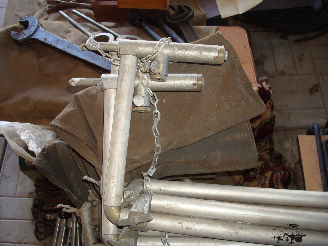

Продублирую у себя фото от, SAN 8) :shock: раньше на такую вещь "потдушивался" , а вить она нужна редко , но метко :shock: :idea:

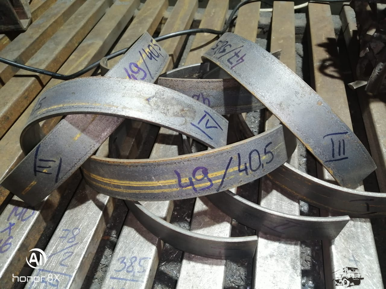

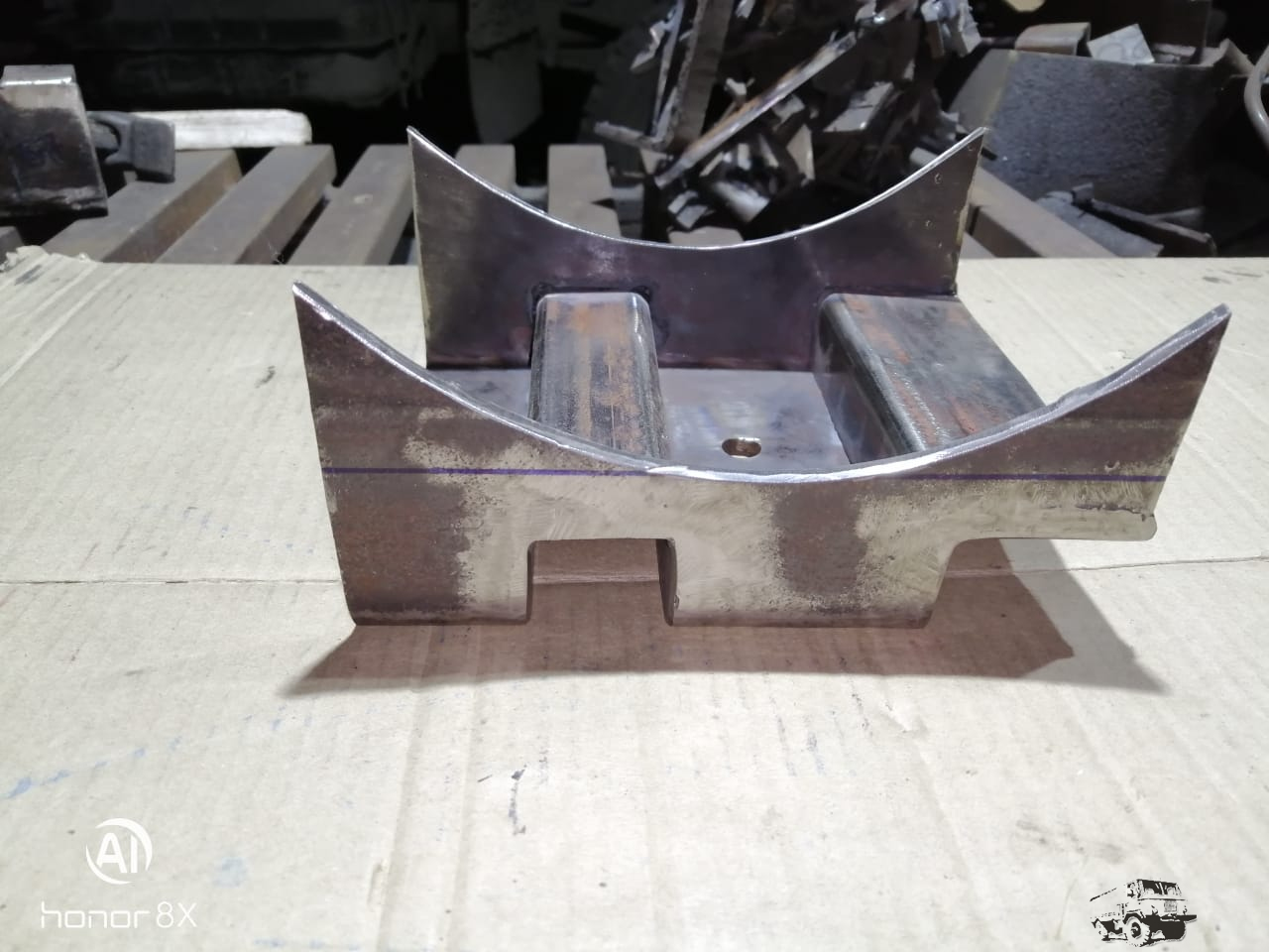

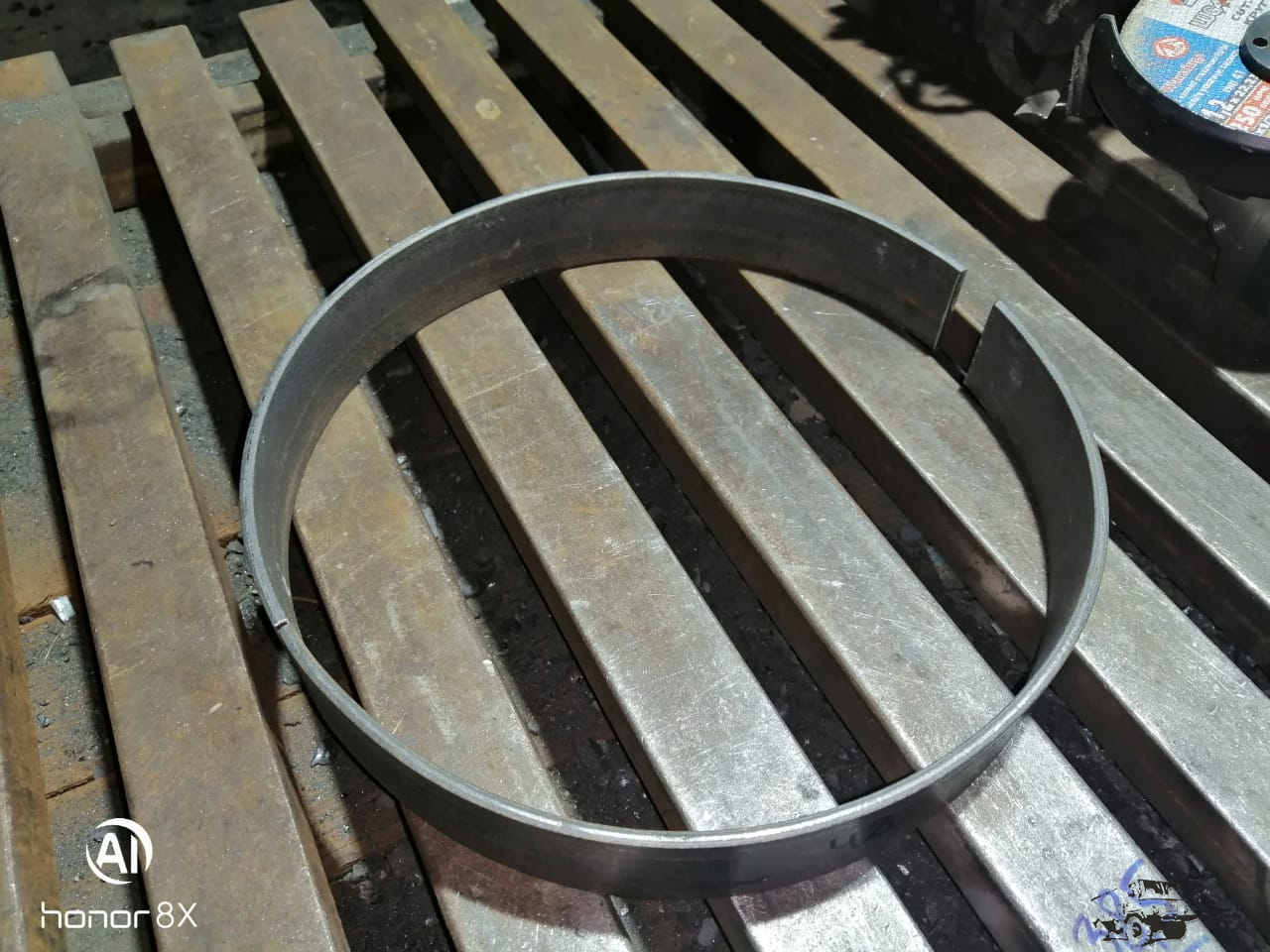

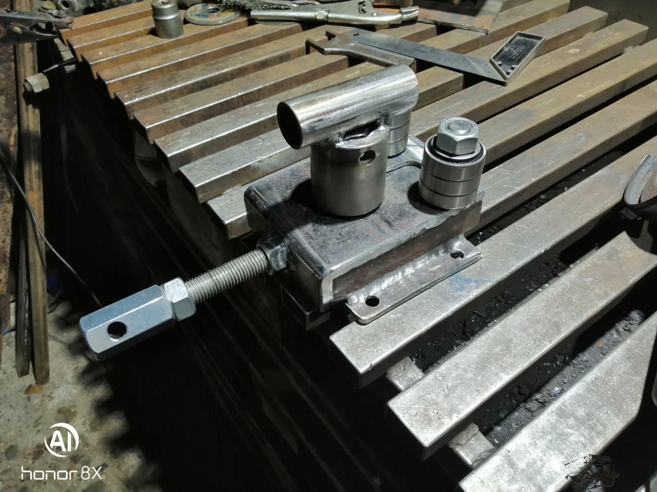

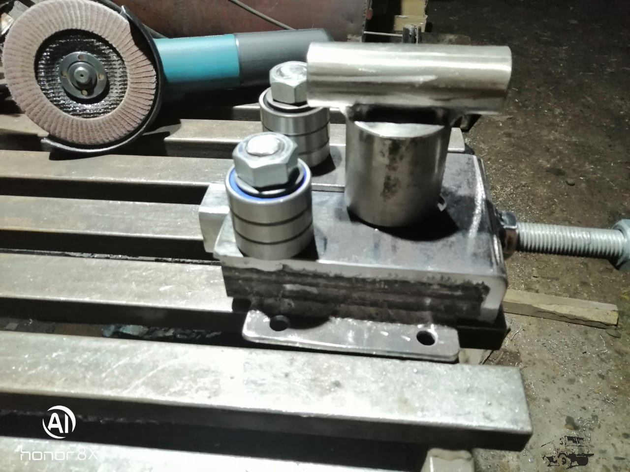

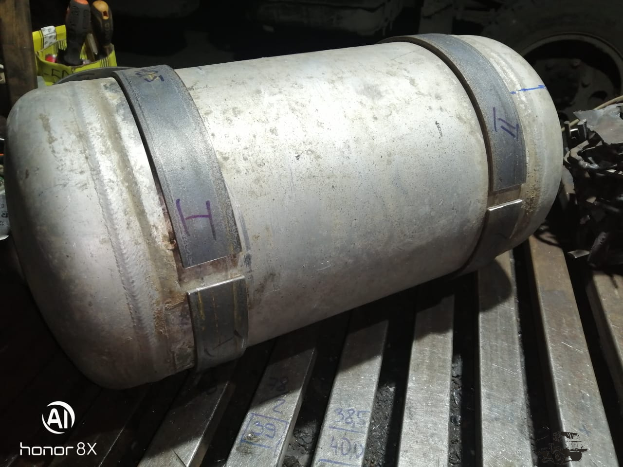

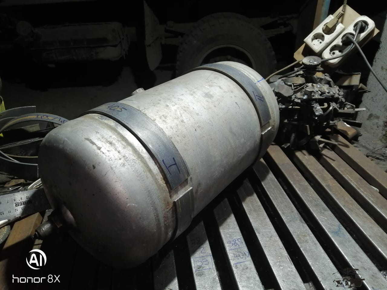

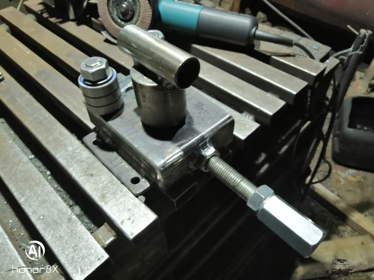

Раньше для всяких моих хотелок нужно было сделать трубогиб. Долго как то с ним откладывалось как и с хотелками, но тут дело дошло до чудо прочных лент для ресиверов и просто так которые не согнуть - разве, что танком :lol: Ну и чтоб как то всё ровно получилось доделался агригат, и пошли первые радиусные ленты ну пока для пристрелки.. Получилось словно вкладыш на шейке колена :shock: :idea:
Всё из подручного материала с металлоприёмки в том числе. Поэтому из чего нашлось из того и сделалось.. :shock:

Ну вот вроде как некая примерка и полосы по отношению к ресиверу как то даже не грамостко смотрятся.. :shock: :idea:
Операция воздух :lol:
