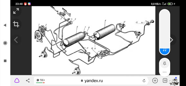

kolinz писал(а):Тормозная система ЗИЛ 130.Опять чудесным образом без ускорительного клапана.
а на первых самодвижущихся колясках вообще механические тормоза были - давайте по их схемах строить свои машины
ok
- Сообщения: 2802
- Благодарил (а): 83 раза
- Поблагодарили: 77 раз
Вот система паз. Нету тут ускорительного клапана на рабочую тормозную систему. Есть только на стояночную

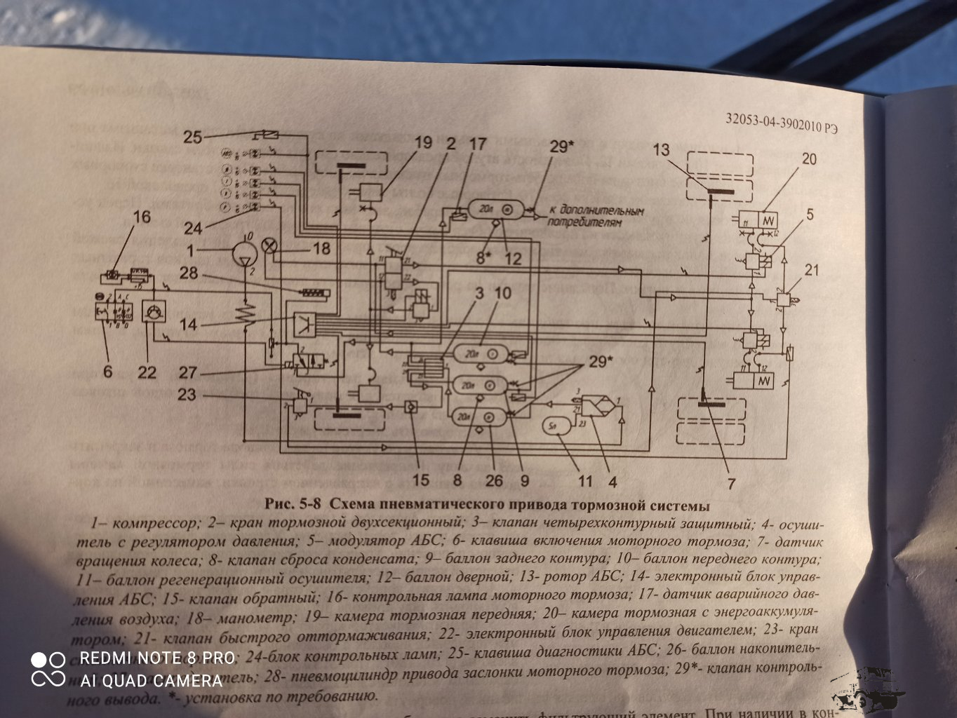

танкист 204 писал(а):[post]417008[/post] Вот система паз. Нету тут ускорительного клапана на рабочую тормозную систему. Есть только на стояночную
всё правильно только с одной поправкой роль ускорительного клапана выполняет модулятор абс

[ref]виталян[/ref], когда АБС уходит в аварийный режим,как модулятор будет выполнять роль ускорительного клапана,если он перестает работать ?

виталян писал(а):[post]417009[/post] всё правильно только с одной поправкой роль ускорительного клапана выполняет модулятор абс
Бред сивой кобылы! Модулятор АБС тут вообще не играет роли, он по сути просто пропускает через себя воздух. А когда колесо блокируется он перекрывает магистраль от тормозногокрана и открывает путь воздуху от пневмокамеры в атмосферу. Но включается В работу он только при блокировке колеса!!!!В этом же руководстве черным по белому написано что "при неисправности АБС тормозная система работоспособна"!!!!

Вот

А если действительно интересует ответ на этот вопрос, то в стояночной тормозной системе он нужен для быстрого растормаживания энергоаккумуляторов. Т.е. воздух подаётся на этот клапан из ресивера, а кран ручника лишь управляет этим потоком, т.е. открывает путь воздуху к пневмокамерам, по аналогии реле в эл системах. Есть ещё второй вариант когда весь воздух в пневмокамеры проходит через кран ручника, а сбрасывается в атмосферу через ускорительный клапан.

тут тоже самое выхлоп воздуха происходит не через длинную магистраль и главный тормозной кран а по короткому пути через кран абс
