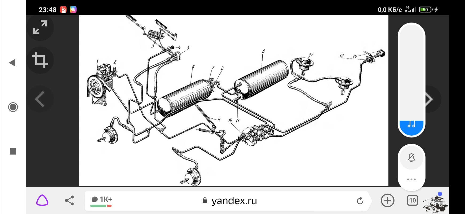

Тормозная система ЗИЛ 130.Опять чудесным образом без ускорительного клапана.

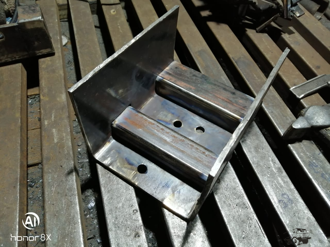

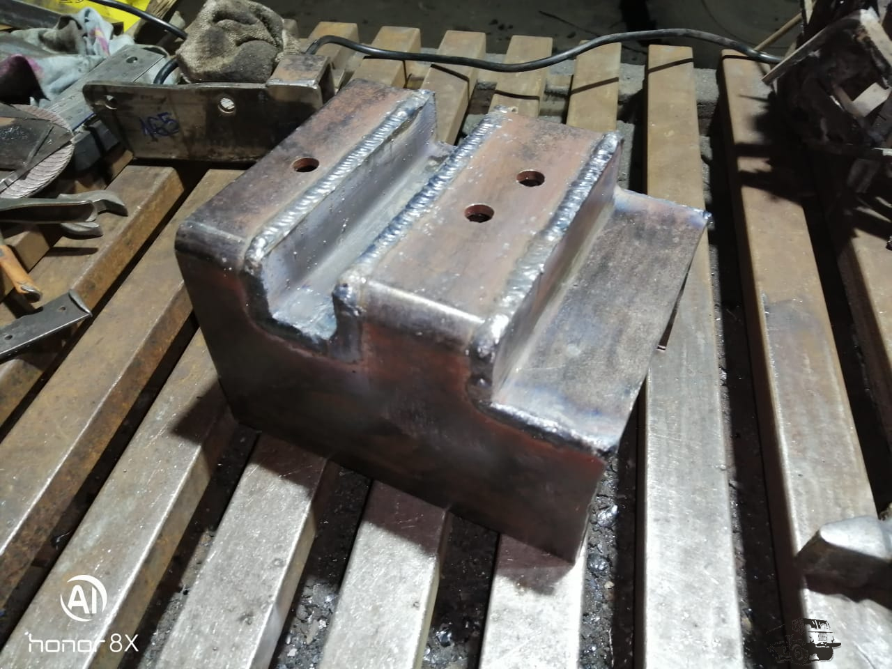

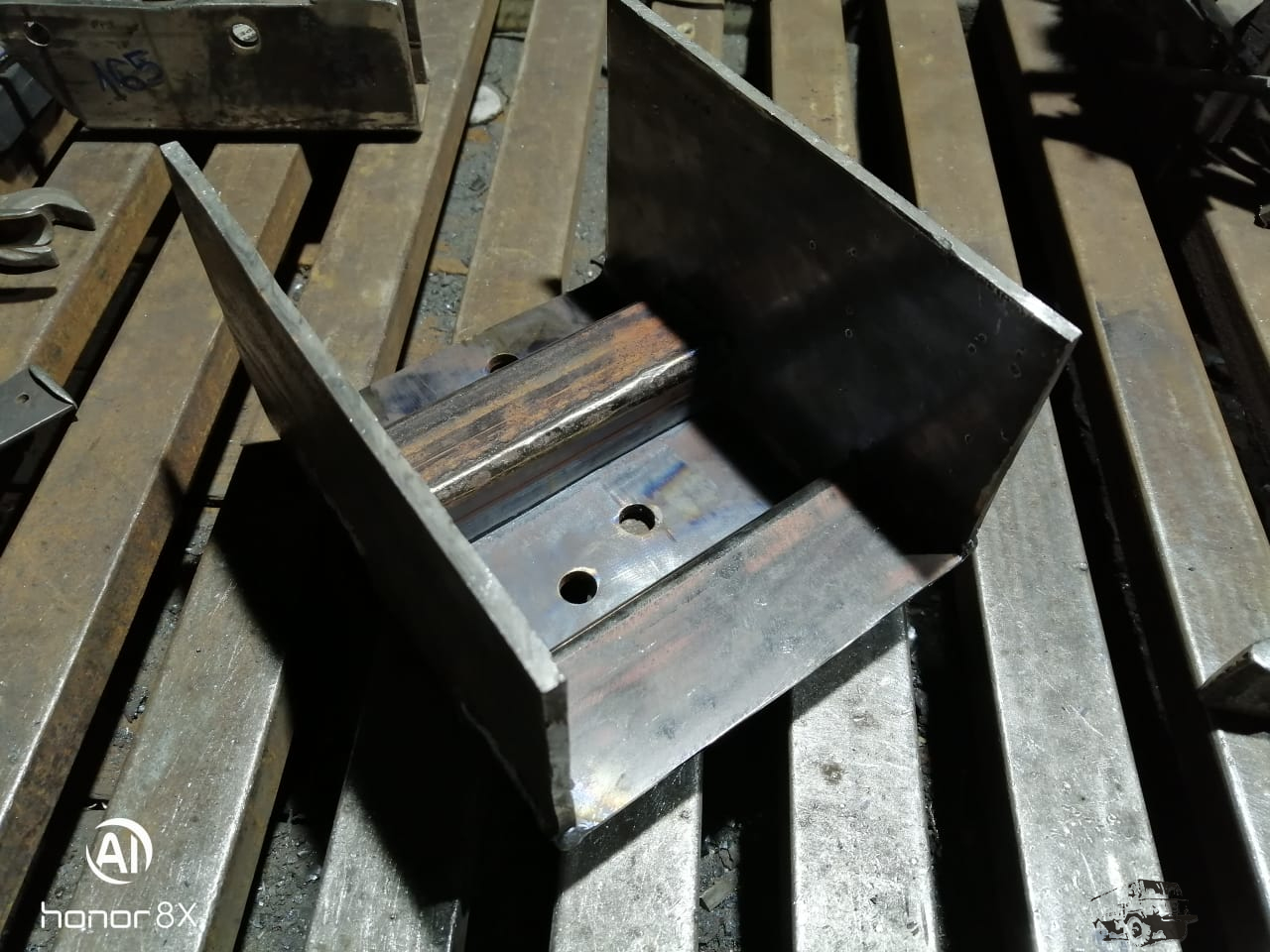

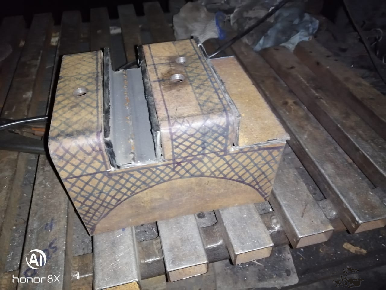

Сообщения: 4412
Сегодня чуть продвинулись по кронштейну под ресивер, проварили тоннели под магистрали в раме они же как рёбра жёсткости.. :shock: :idea: пока ещё всех очертаний не видно, но как есть..

Что-то мало под магистрали оставил.Насколько понимаю,если клапана будешь ставить,трубок добавится.
Сообщения: 4684
Поблагодарили: 204 раза
Схема 130 ЗИЛа.Денег вряд ли жалели. Совершенство,в простоте.
Сообщения: 2465
Благодарил (а): 262 раза
Поблагодарили: 253 раза
тут внутри надо обязательно проварить.
Сообщения: 4412
kolinz писал(а):[post]417000[/post]Что то мало под магистрали оставил
Да не там норм. должно хватить, может это визуальный эффект..
Ну это тот который слева встанет, второй с другой стороны и часть трубок по траверсе может перекину на другую сторону и норм. будет :shock:
Но это не точно :lol:
Последний раз редактировалось Vivanov76-SPB 27 мар 2021, 22:47, всего редактировалось 1 раз.
Сообщения: 4412
serega.kam писал(а):[post]417002[/post]тут внутри проварить
Посмотрим когда готовый будет.. Так то метал итак толстый :shock:
Сообщения: 2465
нет,надо обварить,а то отвалятся ресивера
