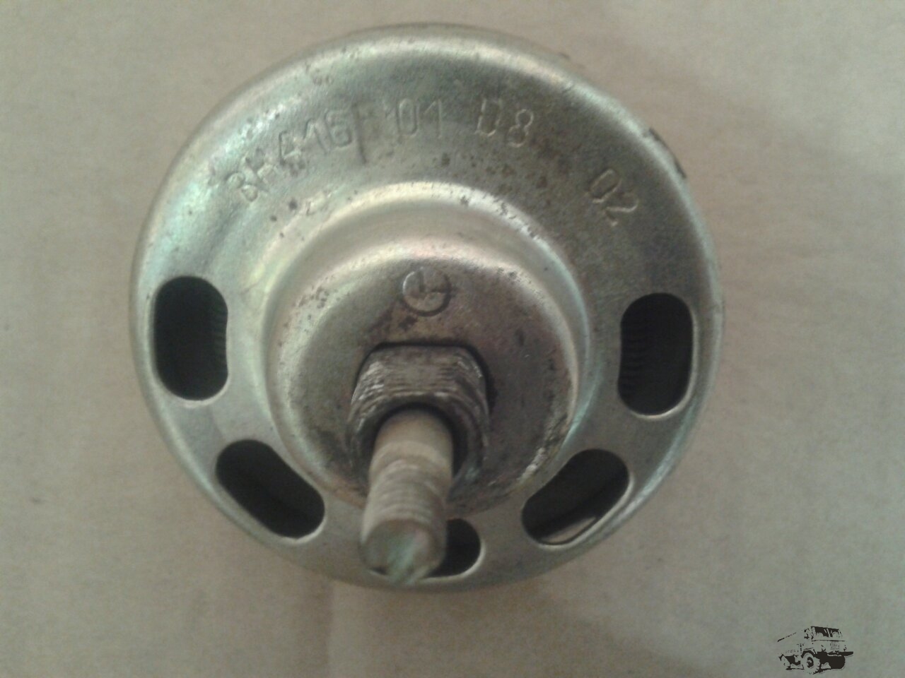

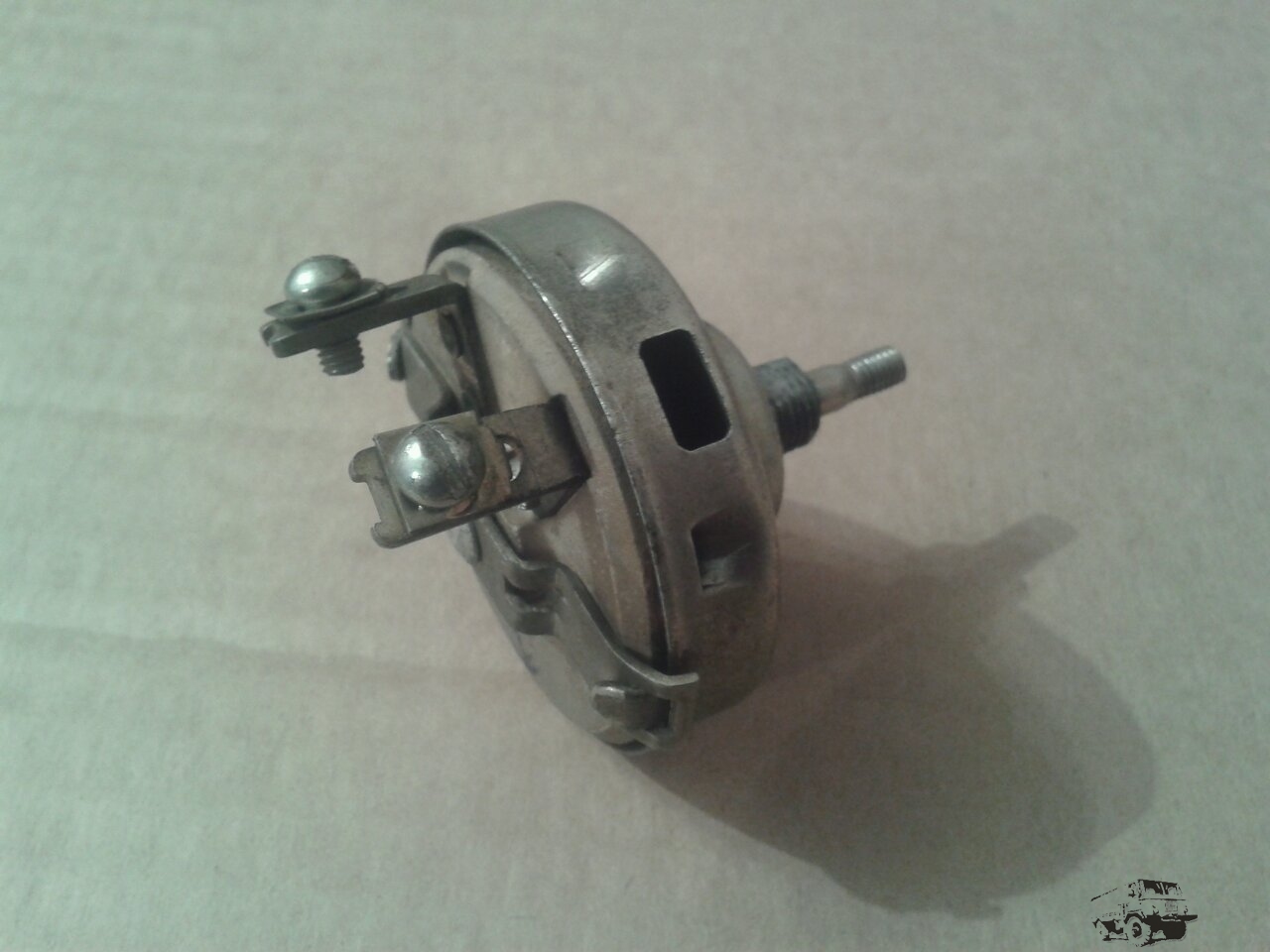

TIGER 74 писал(а):[post]365802[/post] Реостат ВК416
Вот спасибо! Это Вы его разбирали что-ли? - Ну нет слов! Благодарю!
Пойду свой сниму - там всё-равно ухо крепления отломано - надо заварить заодно...
Вот реостат нашёл - он камазовско-мазовско-еще какой-то -

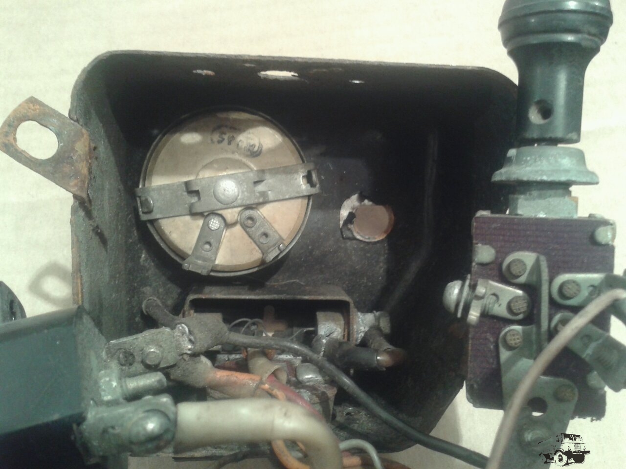

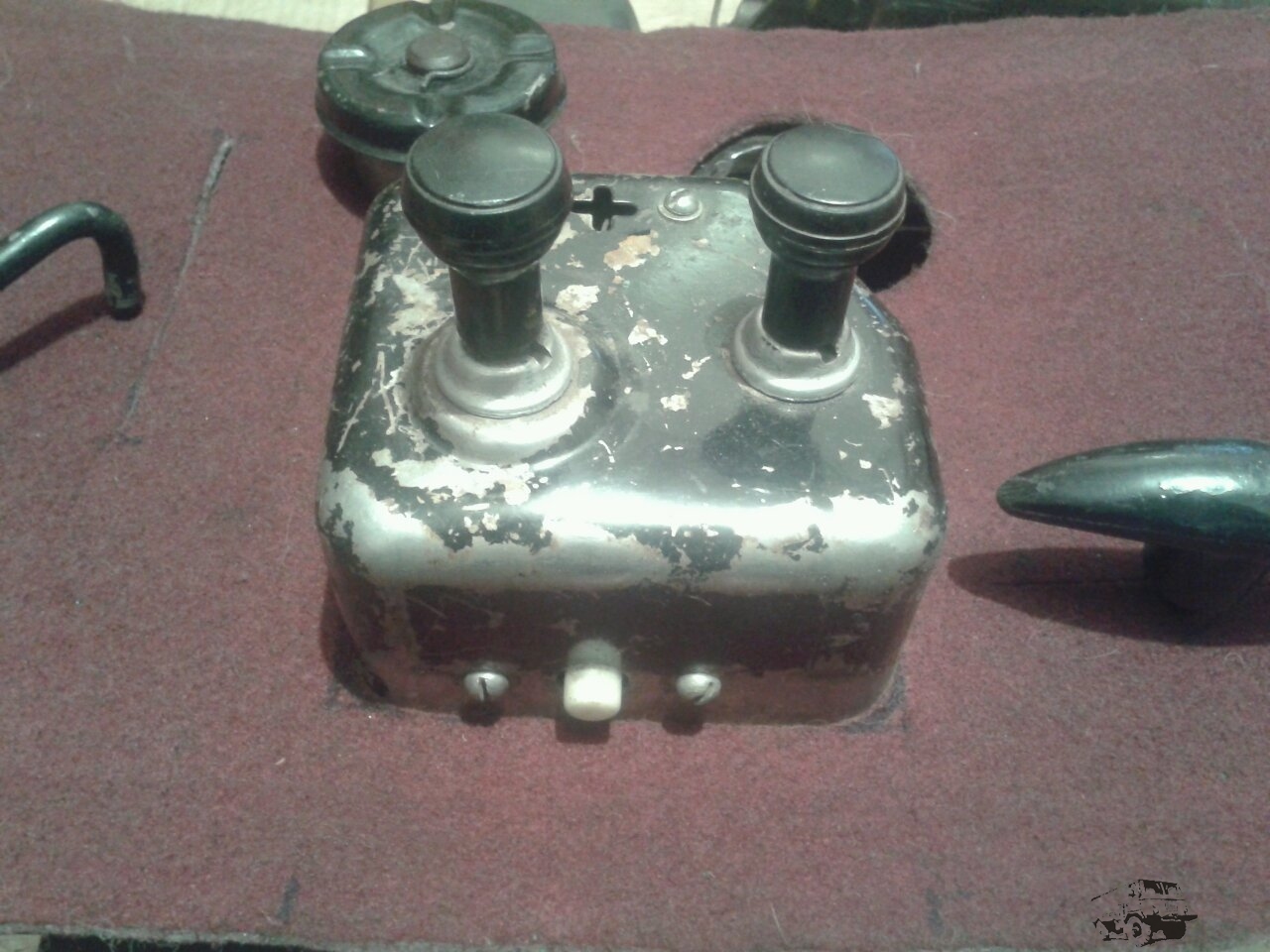

Alexey69 писал(а):[post]365807[/post] Это Вы его разбирали что-ли? -
Ну да, вклубе вопросов много задают, вот и пришлось всю до рамы разобрать, чтоб фото делать. :D :D :D Да шучу конечно, просто у меня машина давно, поэтому оброс запчастями. :D А у Вас коробочка - блока управления такая же как на фото, я имею ввиду под реостат второе отверстие тоже есть?

TIGER 74 писал(а):[post]365815[/post] ...поэтому оброс запчастями.
TIGER 74 писал(а):[post]365815[/post] А у Вас коробочка - блока управления такая же как на фото, я имею ввиду под реостат второе отверстие тоже есть?
Нет. На коробке отверстия нет. Завтра попробую купить реостат - и его туда внедрить...
НО сдаётся мне, что не влезет он туда - места мало - тогда придется родную расширять что-ли...
