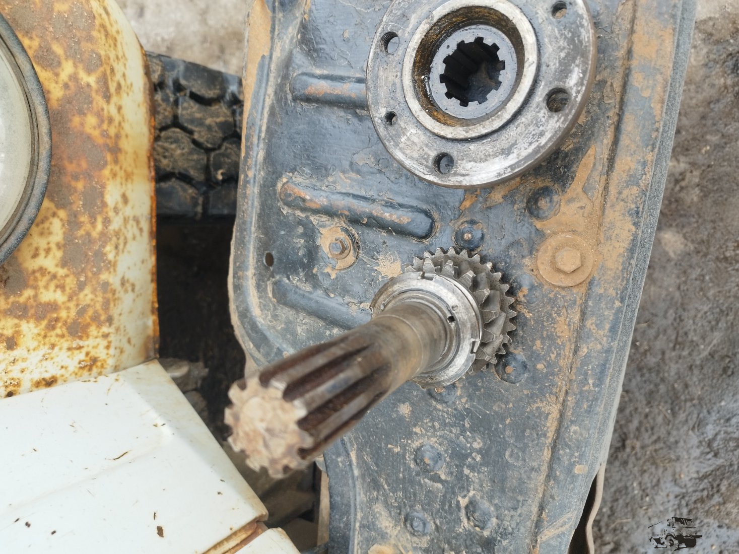

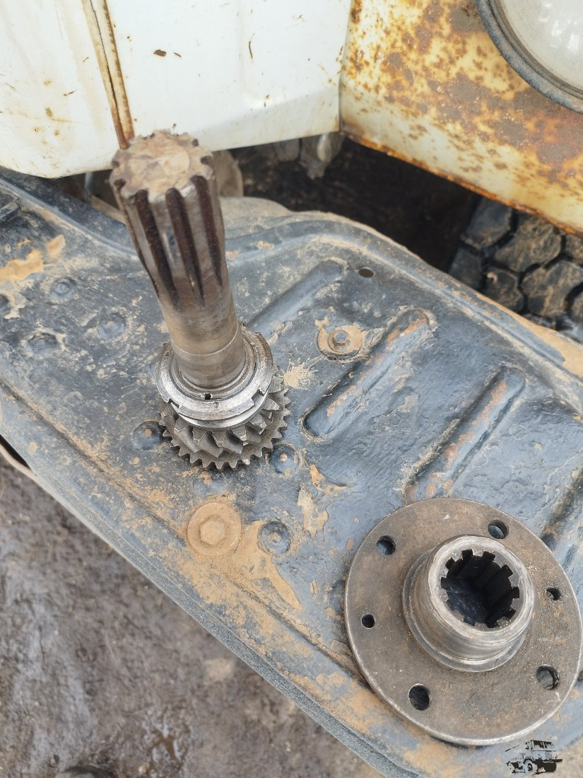

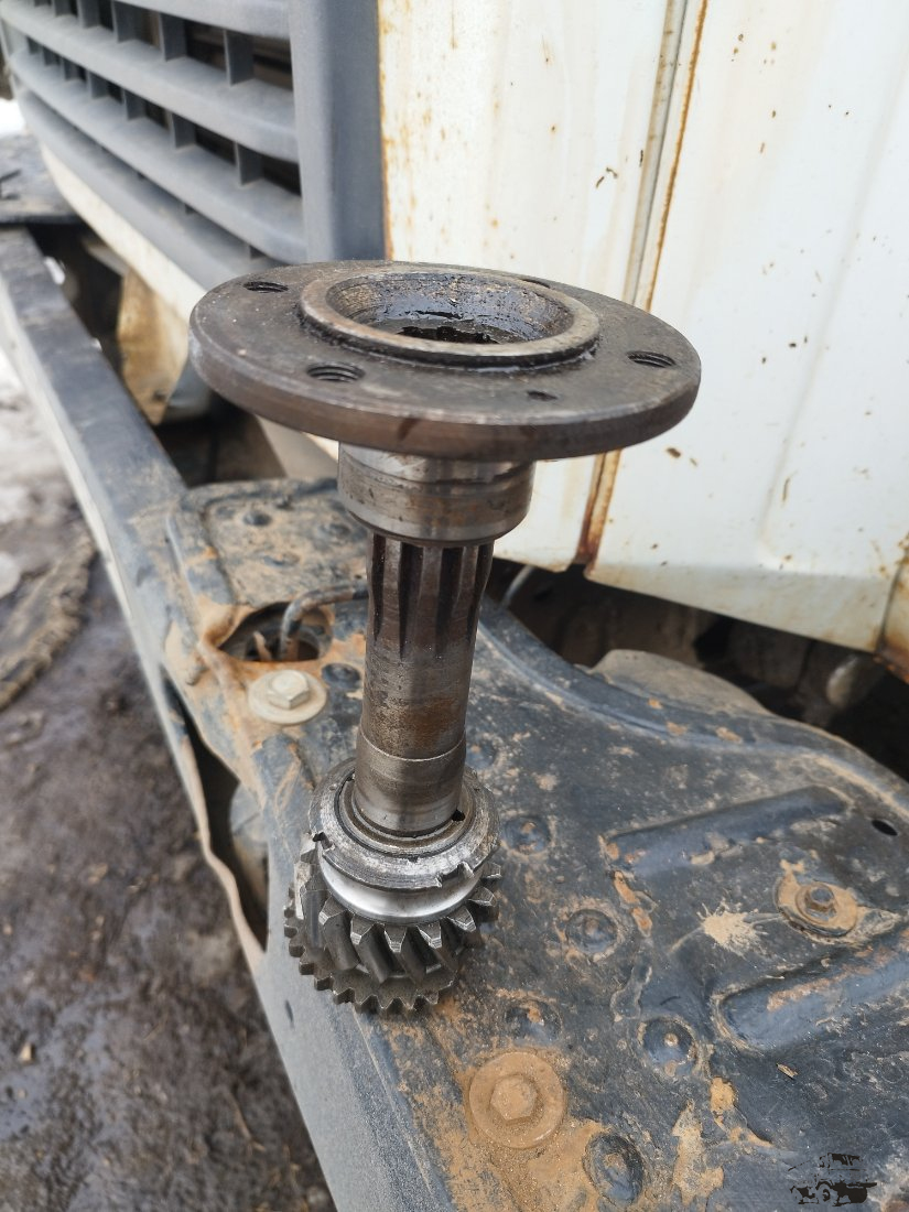

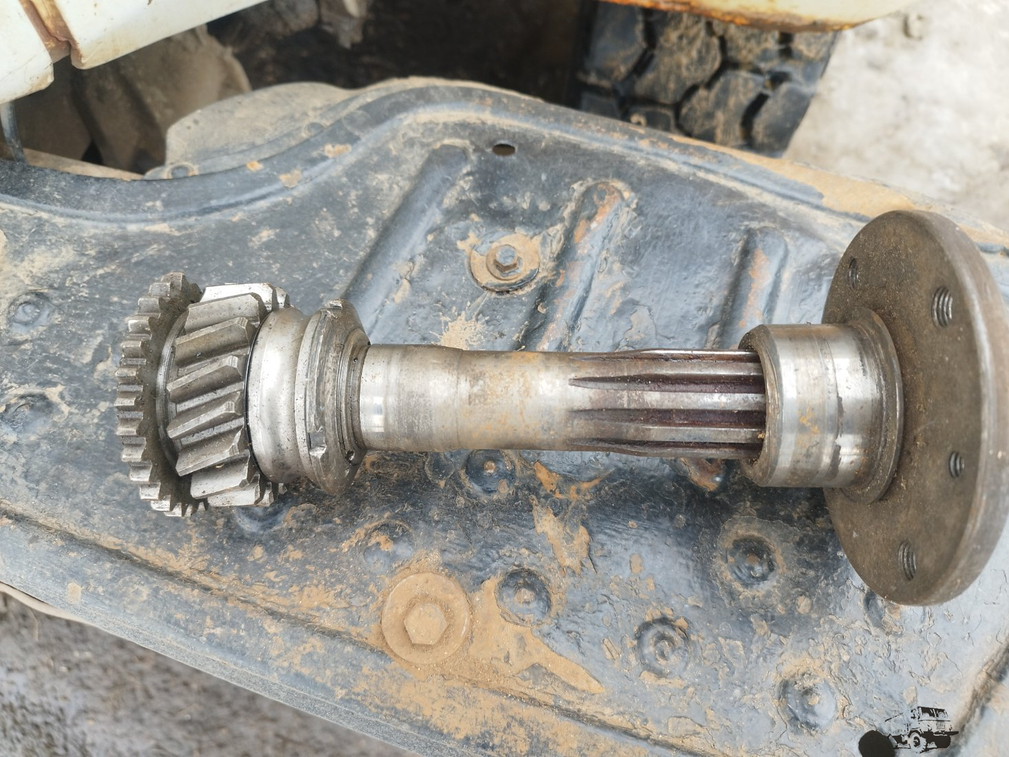

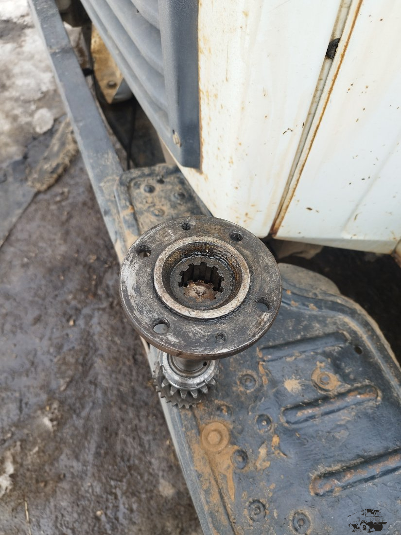

Ясно, задний флянец с коробки газ52,53,66. По шлицам подходит на первичный вал коробки газ

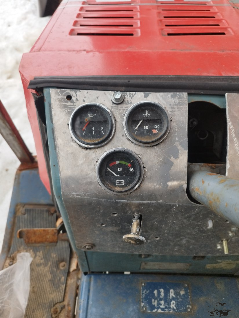

Приборка от ГАЗ может с ВАЗовскими датчиками не работать.. Нужно смотреть на разборке указатели от ВАЗ 2106.
Новый указатель давления в нормальном магазине (электро) ,стоит 920 р....

[ref]musli[/ref], возможность применить штатные детали очень сильно облегчает постройку.Не экономь медный грош купи приборы которые советовали выше и закрой по ним вопрос.Установить температурный датчик от 66 у тебя элементарно не хватит навыков и инструмента.

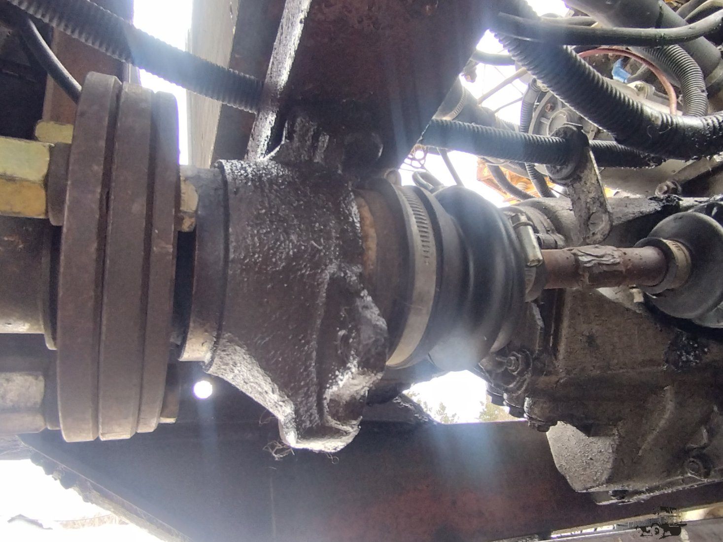

Для мусли, подробно. Да нужен Ока кулак в сборе, даже два болта крепления( фото поперечной траверсы, и сверху шляпки двух болтов)

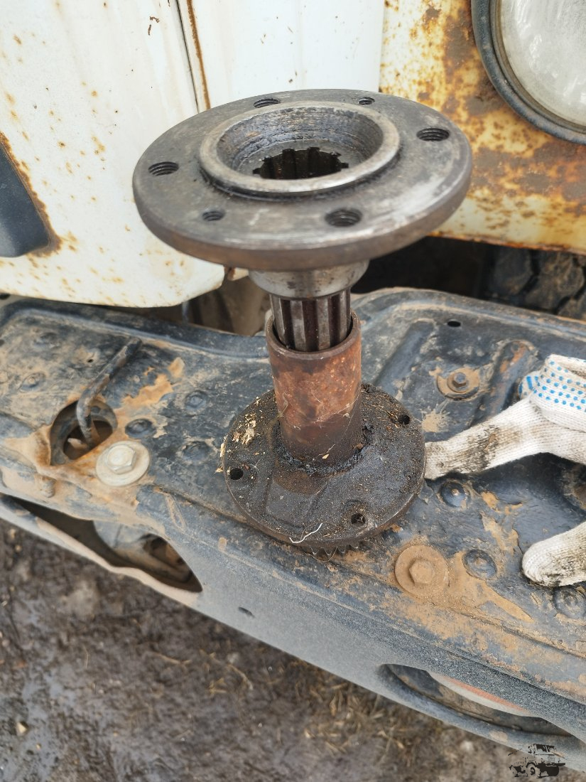

Фото первичного вала коробки газ, с задним флянцем коробки Газ

Минимум приборов ваз 2106-04-05

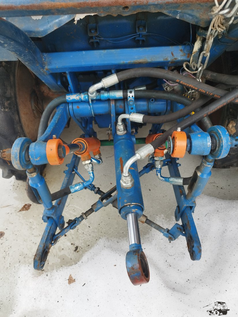

Ну и в идеале, вот такая трёх точечная навеска должна быть.

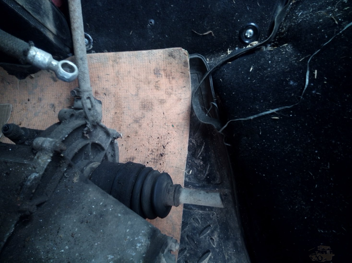

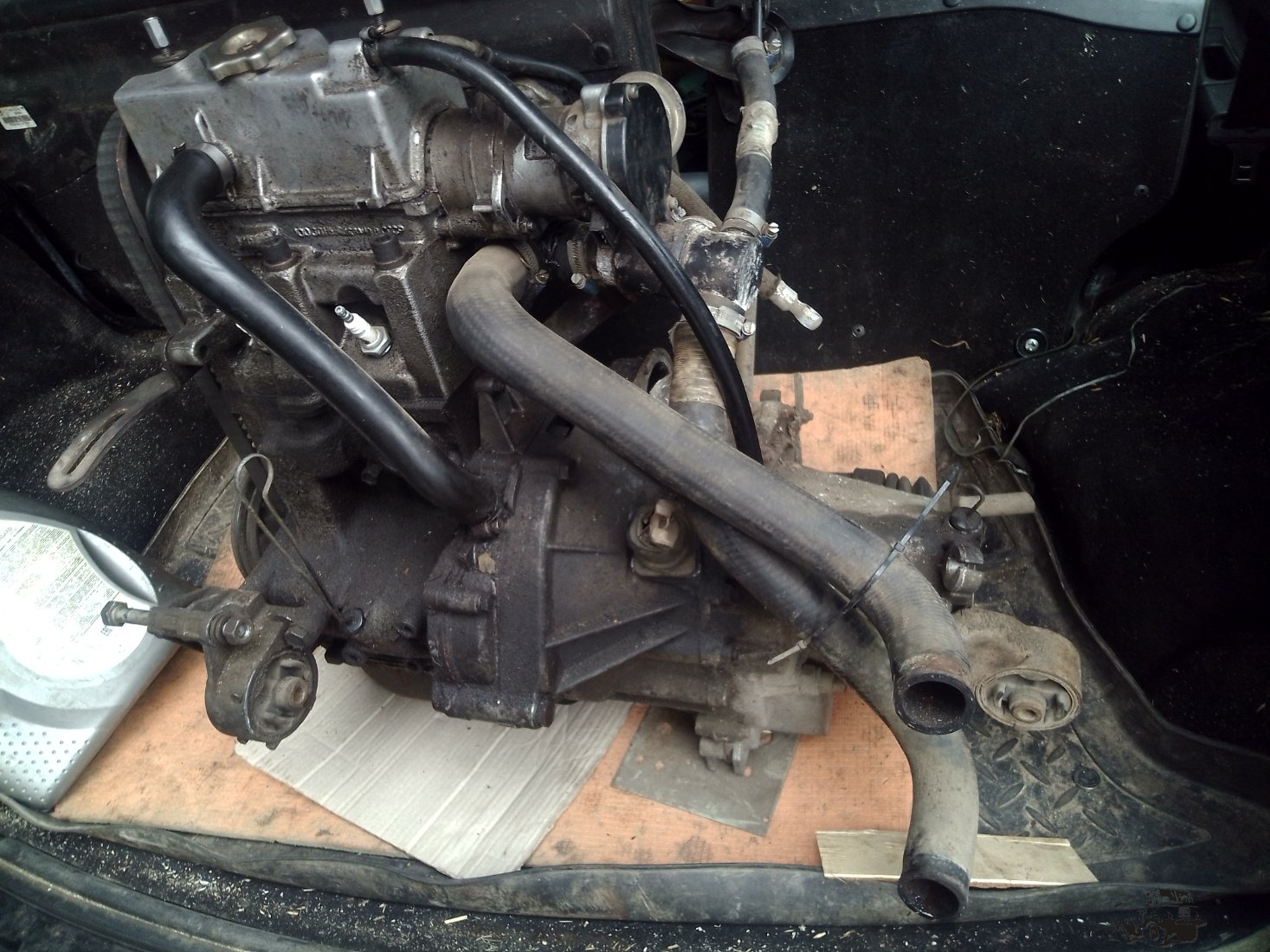

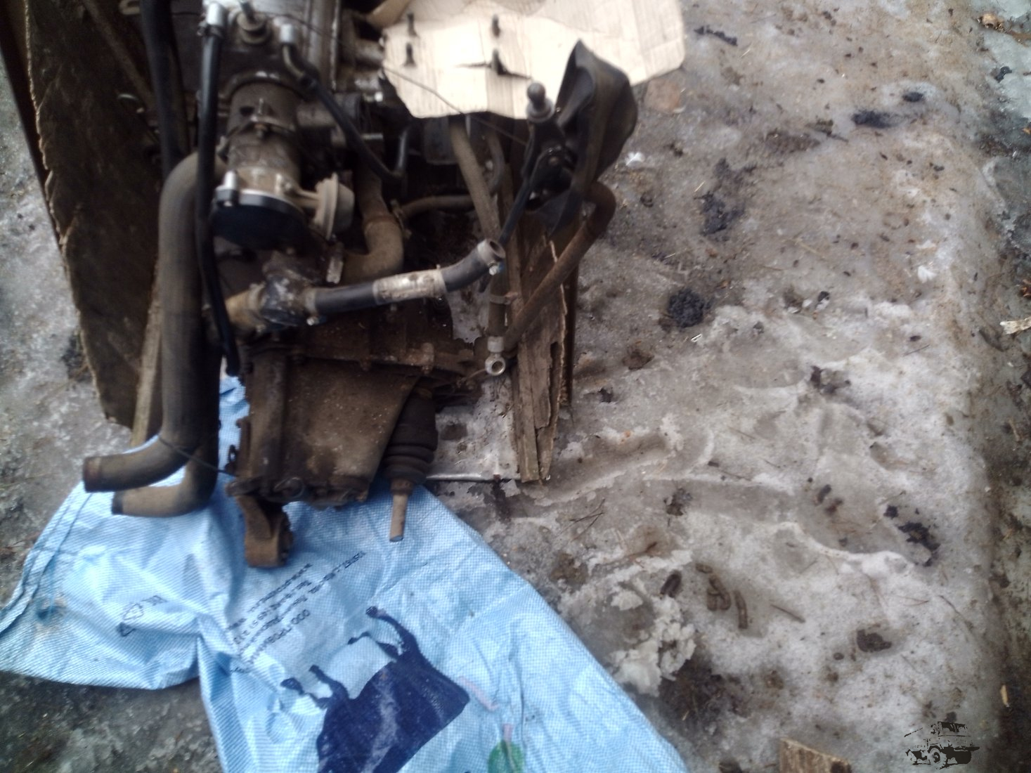

Уважаемый Desoto, как сказал Уважаемый Sablia нужно навеску делать и коробку к движку подключать. Сварщик сказал что легче новую раму сварить и что бы я снял мосты коробку двиг и привез к нему. По дороге увидел оку спросил нет ли движка , мужик сказал что есть 1111 прогорел поршень его заменили и он работал. Что может снять навесное отдать за три я сказал что может 2500 если даст вентилятор и трамблёр оставит.
Взял в качестве макета отдать сварщику что бы быстрее начать работу и не таскать рабочий движок.Стоит его оставить или вернуть мужику? Есть два обрезанных шруса он торопился сдать в металл. И ручка КПП опора генератора я его сам снимал и карб и стартер. Уважаемый Тюлень говорит если поршень прогорелтгеопхметрия головки под вопросом и цилиндр протачивать.
Гранаты болгаркой обрезаны. Нужно ли брать теперь оба привода на разборке спрашивает Уважаемый Тюлень.

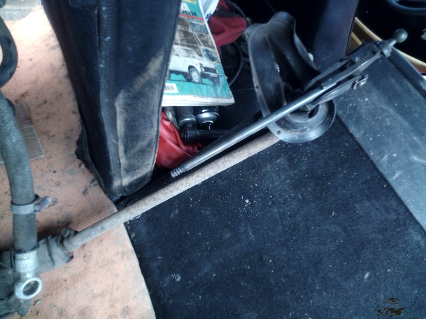

Коробка крутится есть палка от нее переключения. Кручу один обрезок крутится почему то второй. Не знаю что тут на 2500 в этом движке.

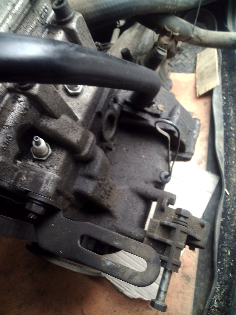

Номер на головке над передней свечой фото сделай ?

Полностью движок с кпп и радиатором с карбом за 2500? Или один голый столбик да ещё и именно 1111? Обрезаны гранаты как? Если большая часть осталась, то бери их всё равно резать и подгонять под флянец, если по самые помидоры то они не нужны.

[ref]sablia[/ref], А для чего промежуточная шайба ? А если напрямую присоединить ступицу оки к флянцу газ?
sablia
- Сообщения: 399
- Поблагодарили: 8 раз
Флянец Ока прикручивается к гранате гайкой. Вот чтоб флянец с первичного вала коробки не упирался в гайку, поставили шайбу проставки между ними.

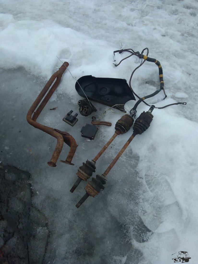

3важаемый Desoto, обрезаны как на картинке . Есть тяга рулевая.

Так граната целая, палка только отрезана, а вторая граната с кулаком поворотным где?
musli
- Специальный полковник
- Сообщения: 1426
- Откуда: путинбург
Уважаемый Sablia, вторую гранату с кулаком он сдал в металл. 17 рублей кило металл стоит. Сейчас сфоткаю номер на головке.
На Авито самая дешовая коробка ока 3 тысячи а тут трамблёр плюс движок с обрезками гранат и радиатор с вентилятором.
Я думал взять в запас хоть коробку
Привода нашел Уважаемый Тюлень, за то что на картинке без штанов просят три тысячи. На двиге у Тюленя нет кронштейна под генератор.
Тут на двиге есть.

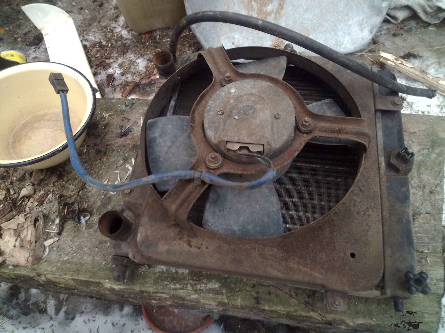

Радиатор с вентилятором и кожухом под вентилятор не знаю где искать ещё.
Привода как я понял по тысяче помполторв плюс катушка, регулятор кожух опора под генератор.
Нужно два привода брать? Или коробки одинаковые на движках? И хватит отгрузка с одной стороны?
Тут на двиге есть.
