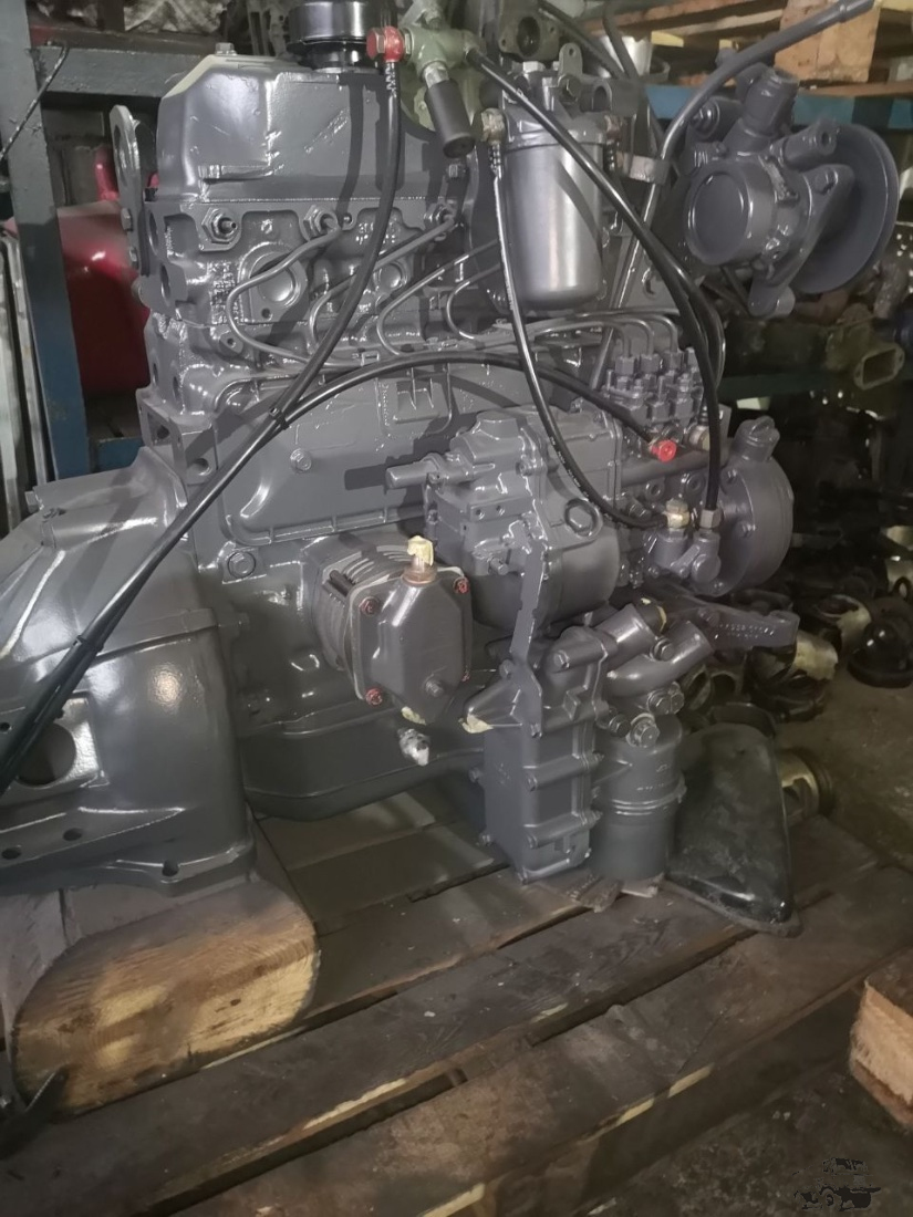

Не спеша работы идут. Подключили топливную систему.

Целый год не было времени заниматься машиной, сами понимаете, времена такие, но сегодня был отличный день, поменял пару шлангов и немного погонял двигатель, так сказать смазать.
