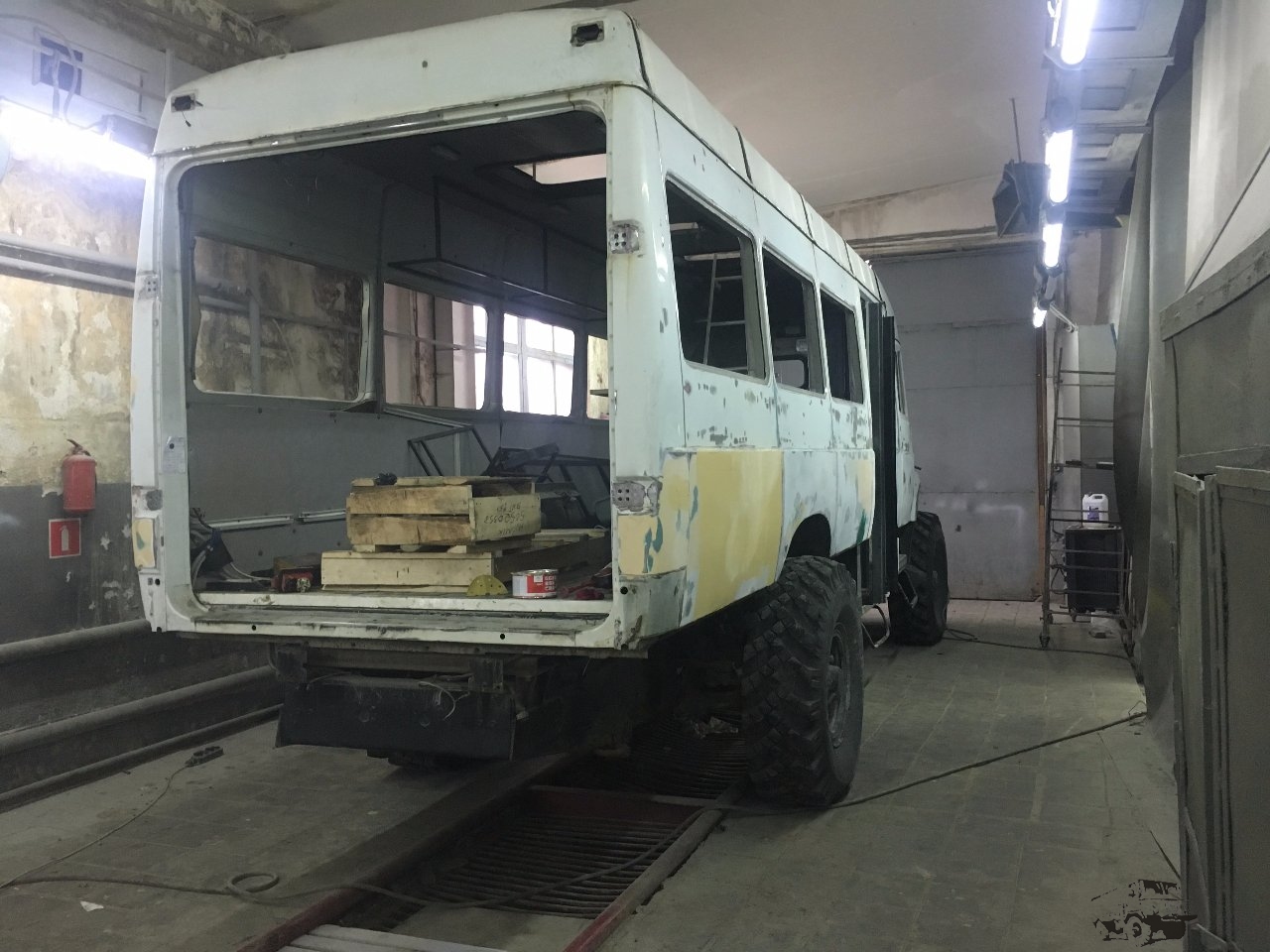

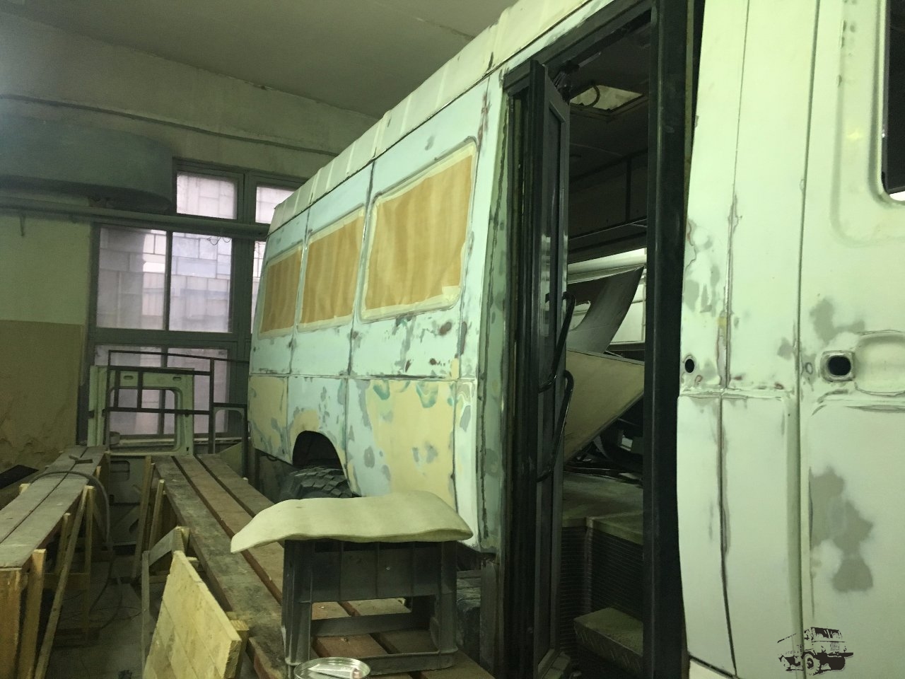

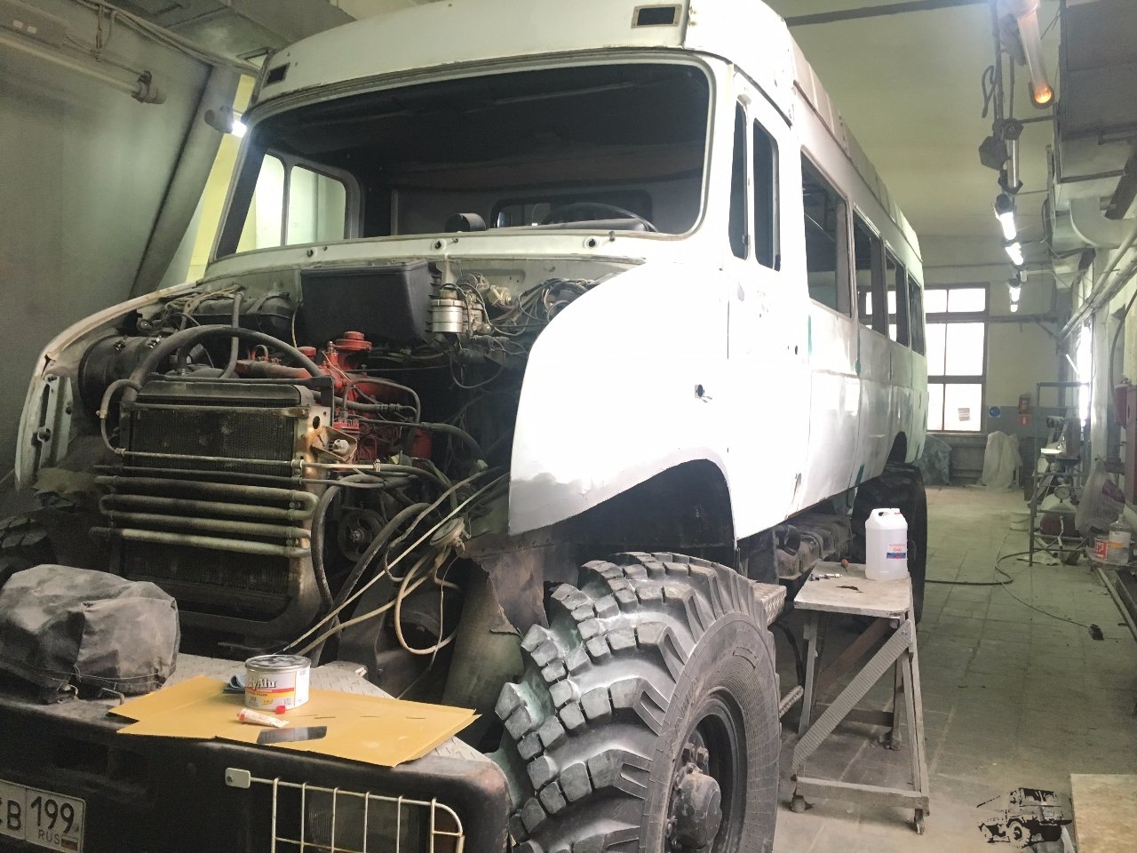

Мало-помалу процесс идёт процесс подготовке к покраске :D
С бусика сняты двери, морда, кондиционер, трап на крыше и прочее навесное.
Местами зашпаклёван, зачищен, подварен.
Из Нового Уренгоя (да-да, чудеса современной экономики!) приехали боковые стёкла: вместо одного битого (и замененного МЧСниками на оргалит) сдвижного окна буду ставить целое.
Расширители крыльев буду делать новые из алюминия, но это после покраски чтобы не ошибиться с формой.
Под бортовыми крышками буду делать ящики. Муторно, но уж больно удачное место под салоном, и довольно много...
Жду-не дождусь когда же будем красить!

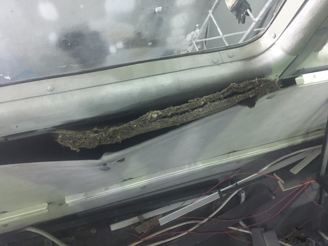

Хочу поменять утеплитель/шумку в бортах. Штатный вариант - толщиной миллиметров 35. Из основных недостатков - набирает воду.
Суммарная толщина полости - порядка 50 мм, однако в наличии рёбра и усилители, так что одним слоем не положишь.
Посоветуйте, пожалуйста, какой материал лучше положить ?
Сообщения: 4813
Поблагодарили: 7 раз
Вундервафля, или авто на базе шасси ГВА-3848.51
rebizov1 писал(а):[post]361489[/post] утеплитель/шумку в бортах
Аэрозольный утеплитель.
Сообщения: 4715
Благодарил (а): 59 раз
Поблагодарили: 209 раз
В таких местах не плохо лежит URSA в рулонах.
tager03
Сообщения: 158
Откуда: Улан-Удэ
Сообщение tager03 »
На каких рулонов с мин ватой! Все утресется нафиг. Я бы задул все пенопелеуретаном или пеноплекс вклеил.
Сообщения: 4715
Интересно,как после утепления пеной ремонтировать кузовщину?Ну по поводу урсы,кабина,на грузовике не одну сотню прошла,ни чего не утряслось.
rebizov
Сообщения: 472
Сообщение rebizov »
harli писал(а):[post]361493[/post] Аэрозольный утеплитель.
Евгений, мы про ППУ , который под давлением 150 бар наносится? Или про что-то более доступное в баллончиках?
Сообщения: 1678
Откуда: Н. Тагил
Благодарил (а): 23 раза
Сообщение Илья. »
а как он с влагой дружит? Впитывает? А то из авто, труха быстро получится. Мне самому интересны бюджетные утеплители, ато в моём микро икарусе, пока прогреешь, холодно )))
Сообщения: 4813
rebizov1 писал(а):[post]361519[/post] доступное в баллончиках?
В балончиках. С пистолетом,
https://m.youtube.com/watch?v=Opl3-_-Wal8 типо такого. Влагостойкий, можно поверх еще и ксачкой опылить для уверенности.
Типо монтажной пены,
Сам хочу таким попробовать., есть несколько мест.
rebizov
Сообщения: 472
Сообщение rebizov »
harli писал(а):[post]361526[/post] Типо монтажной пены,
так оно и есть монтажная пена. что касаемо полинора, то его отличие от монтажной пены производитель определяет как "% закрытых ячеек", которых тут типа больше. Из плюсов - наносится на поверхность (не строгать куски) . Но коэффициент влагопоглощения 1%. ХЗ, много это или мало, но не 0%. Что намекает что если всё не прокрасить, то под пеной может гнить.
Думаю в сторону экструдированного пенополистирола или вспененного полиэтилена
