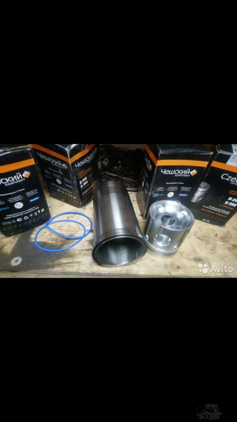

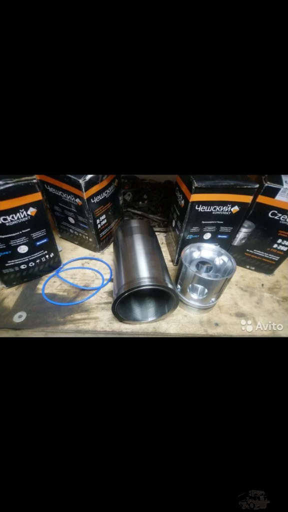

Вот такая поршневая,на евро 2 подойдёт?
DESOTO
Сообщения: 1024
Сообщение DESOTO »

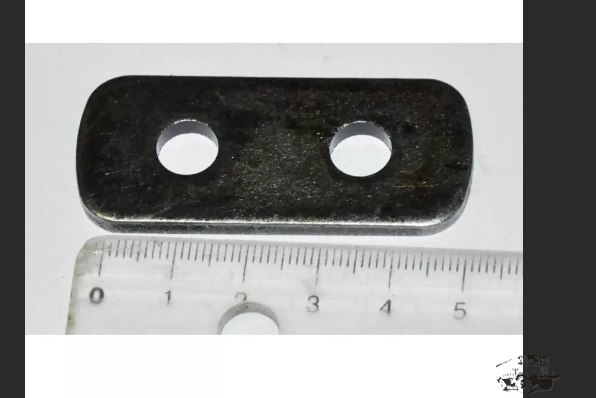

Почитал, вроде пишут, что не подойдёт е4 на е2, у поршня конфигурация другая. А вот почему планку крепления промежуточной шестерни , не делают в виде шайбы? Делают какую то пластинку слабую. Есть мнения ?

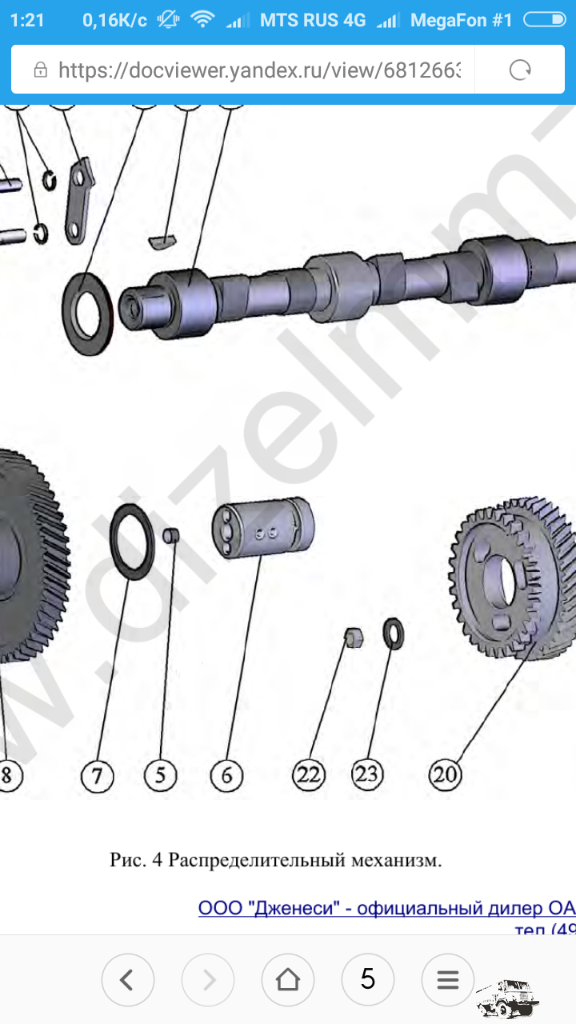

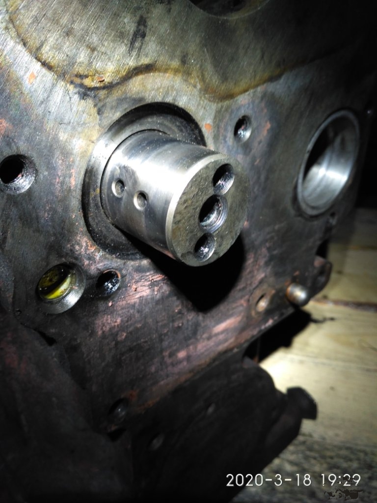

Кто нибудь знает,как выбить этот грёбаный палец,без обратного молотка?Со стороны блока,тоже бил,колотил,грел,сидит мертво.А если его болгаркой отпилить побольше,в обратную сторону,получится выбить?
Сообщения: 2816
Благодарил (а): 87 раз
Поблагодарили: 84 раза
[ref]DESOTO[/ref], стесняюсь спросить а что с ним?
DESOTO
Сообщения: 1024
Сообщение DESOTO »
Выработка не равномерная,эллипсом,токарь мерил, сказал в утиль, паразитка сильно болтается на этом пальце. Там на фото, даже видно, где натёрло.
Сообщения: 2816
А там никаких скрытых штивтов нет? Просто как то с трудом верится что такая деталь будет держаться только по преднатягу.
DESOTO
Сообщения: 1024
Сообщение DESOTO »
Вот и интересуюсь, фиг знает, а то буду долбить со всей дури, и блок расколочу на хрен!
Сообщения: 2816
Тут вот на нем кольцевая проточка, но не видно ничего чтобы его крепило, может она лишь для подвода масла. Сейчас на фермере спрошу
