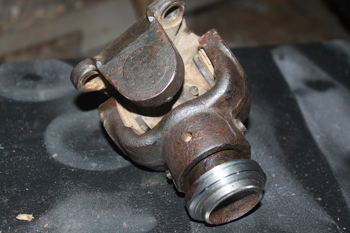

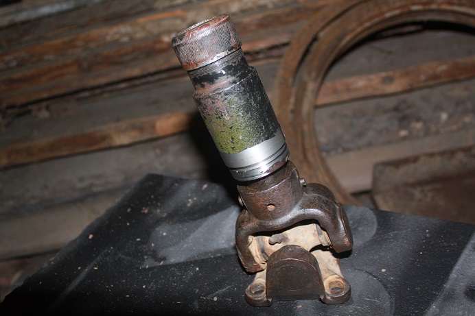

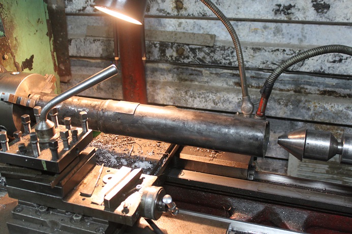

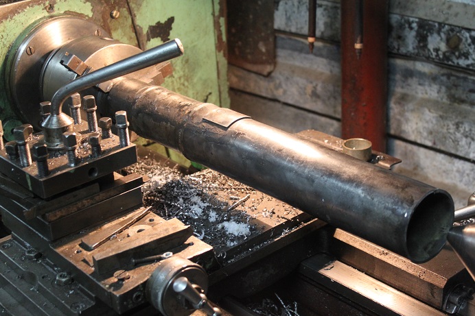

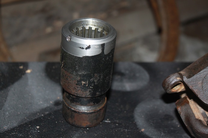

Начал заниматься карданом для лебедки.Пришлось из-за него даже снести заднюю поперечену за раздаткой :shock:Никак он не хотел влазить,а крутить вверх тармашками лебедку не хотелось. Но ничего,поперечину от бычка поставлю.Шлицевую кразовского кардана соедил с вилкой зиловского.Начал укорачивать кардан на задний мост 8)

выяснил что на японских грузовиках нету поросят на карданах,извини не вышло.кстати какие крестовины ставишь? мож всё таки тебе сурфового поискать (размер крестовины чиркани).
Дмитрий7171
Сообщения: 723
Откуда: ЦФО Тула
Re: Мой шесть шесть.
Сообщение Дмитрий7171 »
Sakhalinec писал(а):выяснил что на японских грузовиках нету поросят на карданах,извини не вышло.кстати какие крестовины ставишь? мож всё таки тебе сурфового поискать (размер крестовины чиркани).
Спасибо тебе что следишь за темой и хочешь помочь 8) у меня стоят зиловские карданы.вроде примерял задний,угол великоват конечно,но вилки не косаются :twisted: думаю норм будет.сурфовский думаю свернет в штопор :mrgreen:

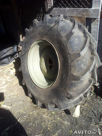

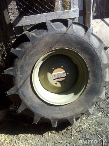

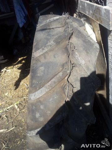

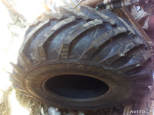

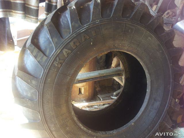

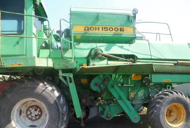

С шинами определился окончательно :D Буду ставить каму карат 18.4-24.выбирал между камой http://ekb.tiu.ru/p954652-shiny-18424-karat.html и ф-148 http://ks-komplekt.ru/catalog/107-211.html.Эти модели шин ставятся на заднюю ось комбайнов Дон.Сегодня удалось увидеть эти шины вживую :D Хоть ф-148 и легче,но протектор редкий и низкий совсем.У камы протектор как у колес т-150,по высоте чуть меньше,на 50кг легче,10 слоев.С такими колесами полуоси должны подружиться :mrgreen: Пример Кама карат и ф-148

Чопоров,нечаяно удалил твое сообщение :wink: были бы полуоси толще,то никаких проблем :DЕще фотки камы и ф-148 :?

злая резина :twisted:
Дмитрий7171
Сообщения: 723
Откуда: ЦФО Тула
Lord Set писал(а):злая резина :twisted:
а самое главное не тяжелая :mrgreen: Вес в сборе должен получиться не более 150кг

ф-148 будет лучше грести,ставь её
Дмитрий7171
Сообщения: 723
Откуда: ЦФО Тула
ЧОПОРОВ писал(а):ф-148 будет лучше грести,ставь её
Почему лучше?грязью меньше забиваться будет?
ЧОПОРОВ
Сообщения: 1340
Откуда: воронежская обл
Сообщение ЧОПОРОВ »
да,и притом редкий протектор лучше врезается в почву,у меня на тракторе были передние колёса с редким протектором иногда выгребал только за счёт передка .сейчас с частым просто срывается в букс и не успевает самоочищаться
