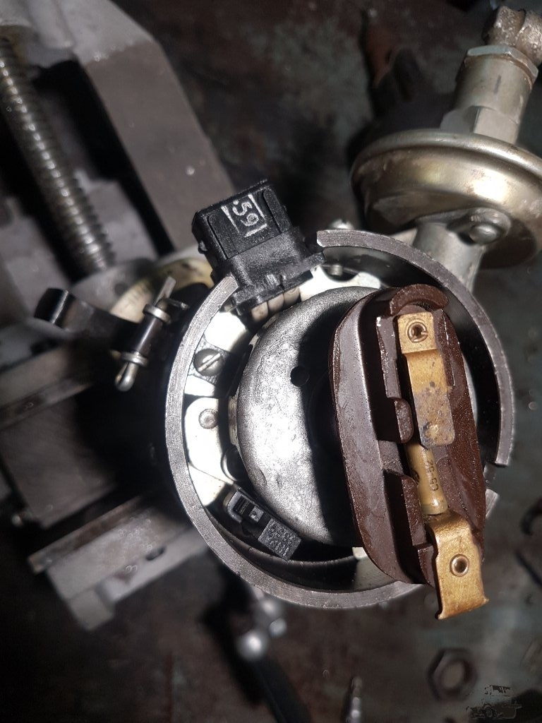

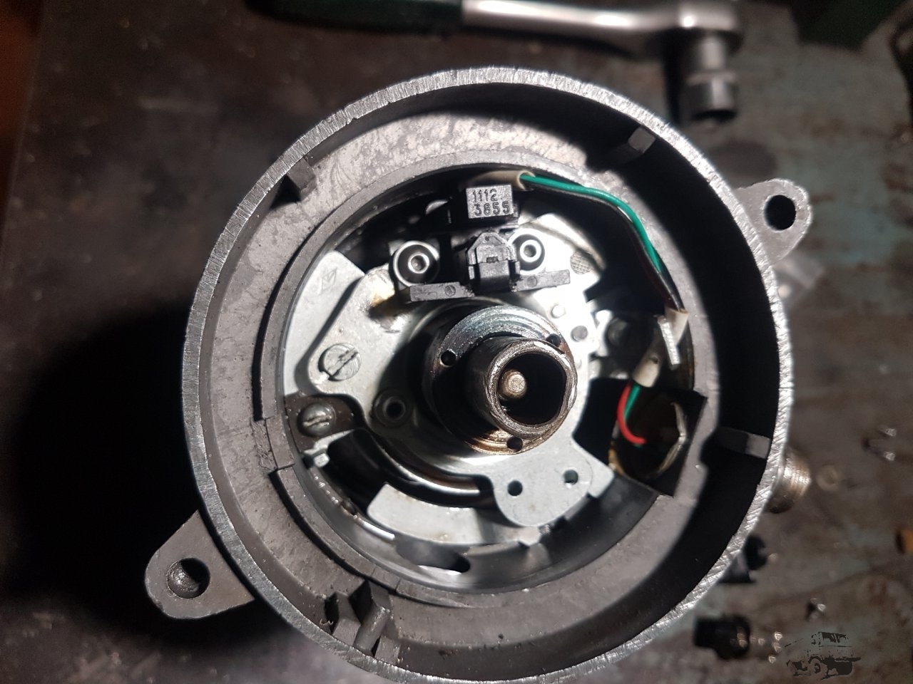

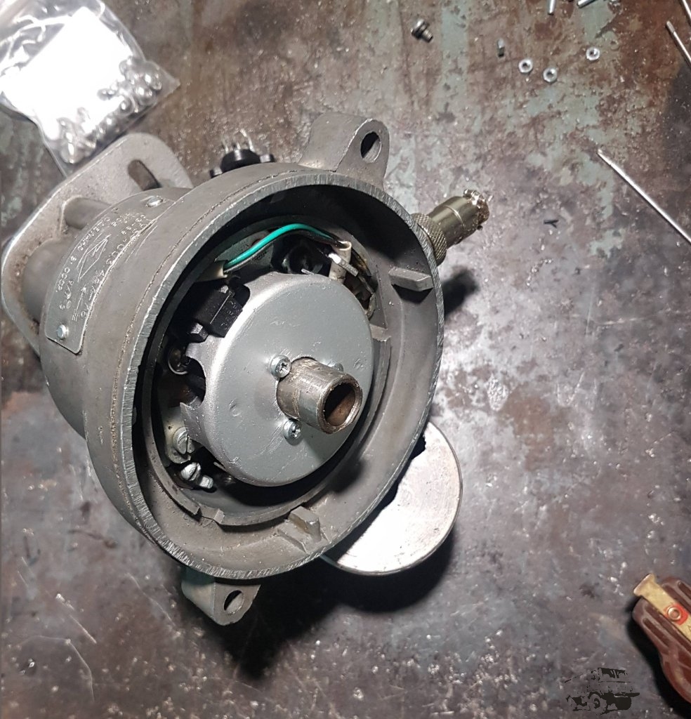

С пластины трамблера удаляются контакты и прикручивается стандартный датчик холла от ваз-2108.

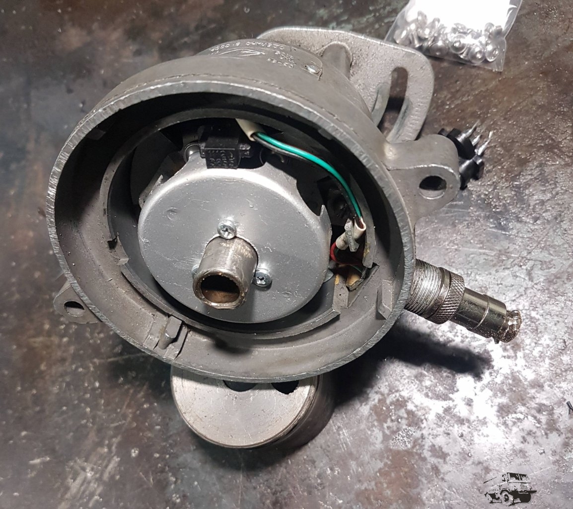

Кулачки на валу трамблера стачиваются на токарном, вместо них ставится ступица для крепежа шторки с тремя отверстиями с торца под болты м3. К ней прикручивается шторка.

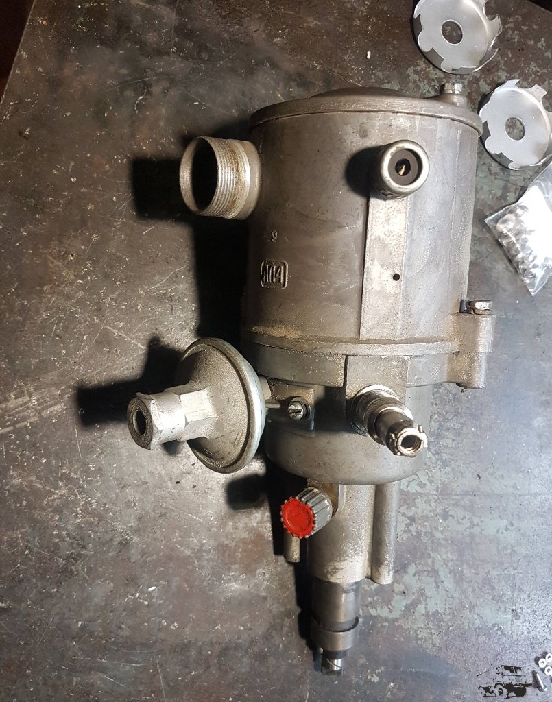

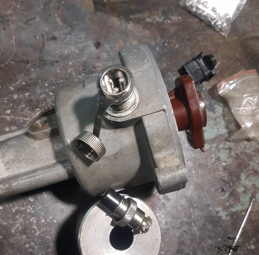

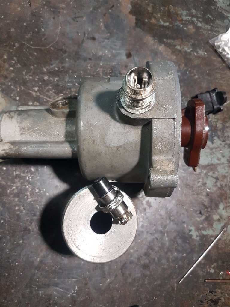

Чтобы не портить внешний вид экранированного трамблера, подобрал трех контактный авиационный разъем, который точно становится на место родного вывода провода.

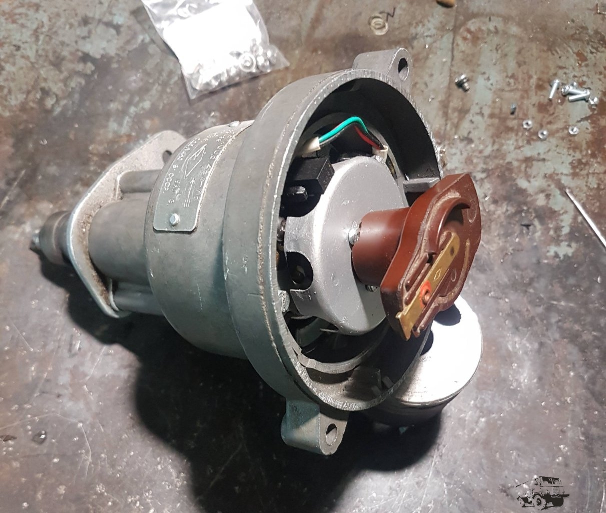

В итоге получился полностью разборный и обслуживаемый трамблер на базе родного, без нарушения заводских регулировок. С родным вакуумным и центробежным регулятором. Да, требуется некоторая станочная база, но результат того стоит. Я доволен. Сделаю несколько штук. Возможно еще что-то усовершенствую.

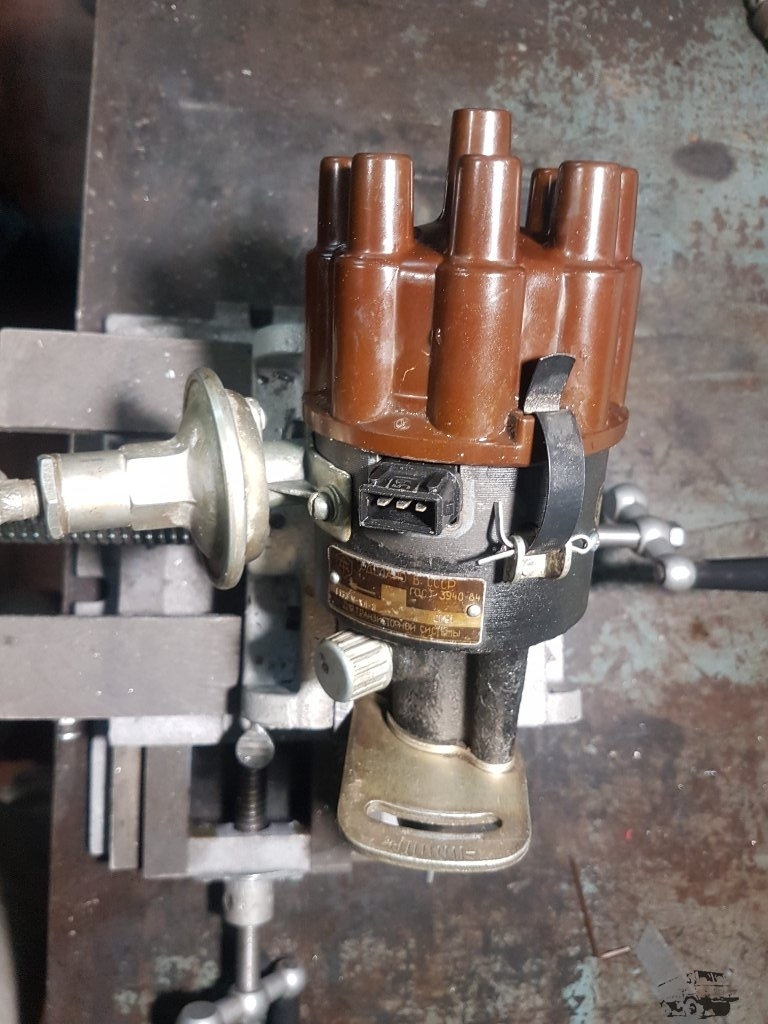

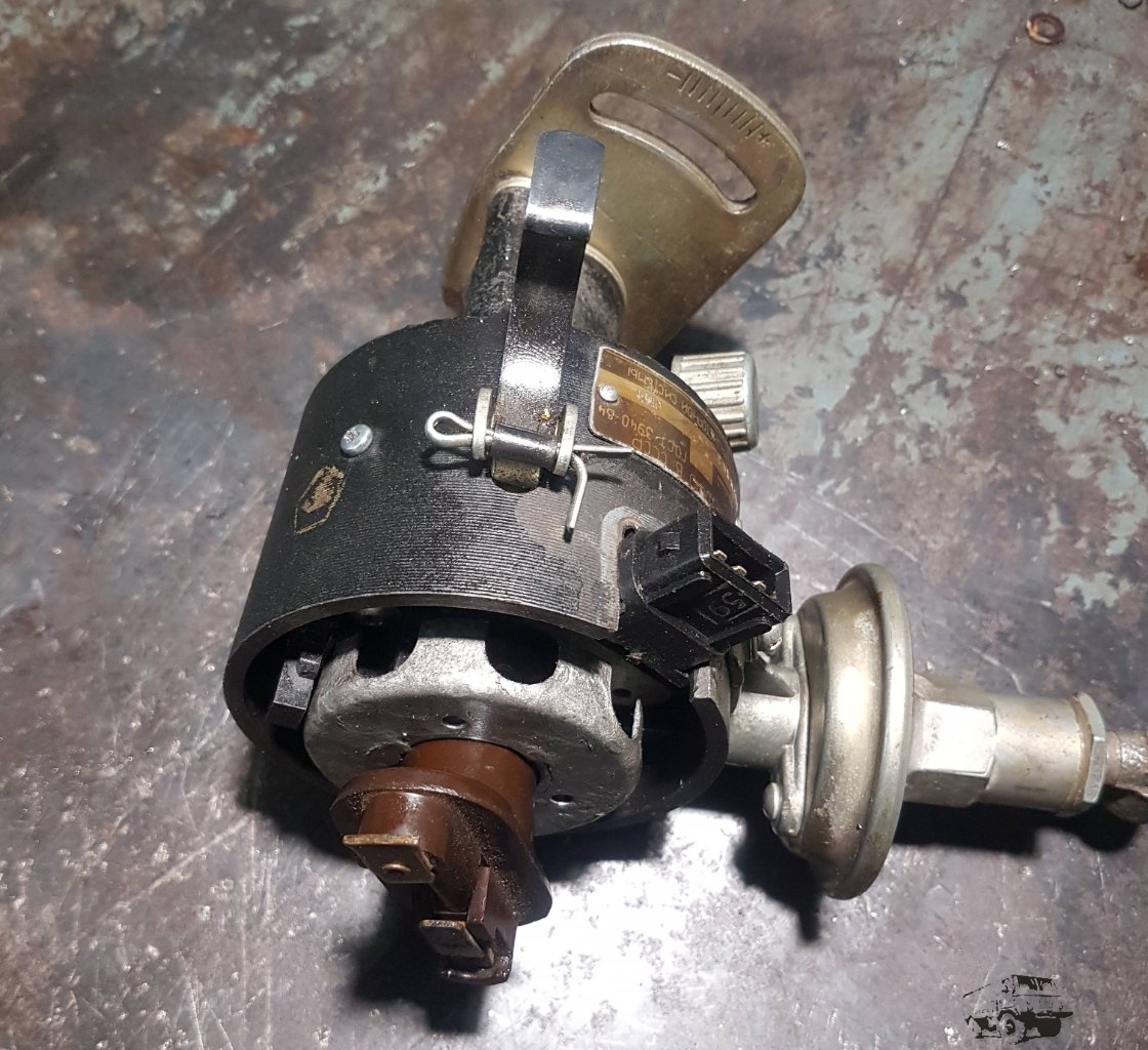

Собрал еще один. На этот раз не экранированый. Отличия в конструкции от экранированого варианта имеются. Здесь пришлось точить ступицу шторки другого образца. Шторку наглухо приваривать к ступице и все это в сборе фиксировать на валу трамблера стопорным винтом М5 без шляпки.

Кому нужны такие трамблеры, пишите в личку.
