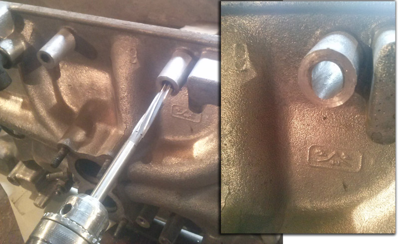

Отфрезеровали мне бошки, сняли 1.9, без всяких проблем. Я их отмыл, притер клапана, поставил. Сегодня дошло дело до паука. Думал проблем не будет, но... Объехал 4-ех фрезеровщиков, чтобы сместить отверстия, но ни один не хочет браться.
У одного фреза короткая, другой сказал я день его зажимать буду, быстрее напильником расточить, короче проблема на ровном месте. Вот сижу теперь думаю, что делать. Напильником попробовал, очень долгая и кривая канитель получается.

Moryx писал(а):Отфрезеровали мне бошки, сняли 1.9, без всяких проблем. Я их отмыл, притер клапана, поставил. Сегодня дошло дело до паука. Думал проблем не будет, но... Объехал 4-ех фрезеровщиков, чтобы сместить отверстия, но ни один не хочет браться.У одного фреза короткая, другой сказал я день его зажимать буду, быстрее напильником расточить, короче проблема на ровном месте. Вот сижу теперь думаю, что делать. Напильником попробовал, очень долгая и кривая канитель получается.
напильником не стоит! Ищи хороших специалистов и не торопись. Я уже месяц движок собираю (совмещая с работой конечно). Снес головы в 2 этапа на 3.5мм. отверстия в пауке фрезернули во внутрь на 2 мм с каждой стороны за 1000р. от завода не отличиш. Хотя готовился к худшему и присматривал зарание фрезы и продумывал как сделать столешницу для паука под простой сверлильный станок.

Moryx писал(а): Напильником попробовал, очень долгая и кривая канитель получается.
развертку для направляшек в дрель и охлаждать почаще не забывай

Занимаюсь этой работой в данный момент. Фрезеровка паука, как выше сказали, развертка на 9 + дрель. Часа на 3 работы и цена вопроса - 0 руб.
. Ставим паук боком устойчиво и поровнее желательно и вперед.
Чиркануть по отверстиям докуда шарошить 2мм. 3мм как тут в теме было - даже лишнее. Ну, если сами головы на 2мм конечно снимаете. Если больше - то и паук, логично, что больше надо растачивать. Поставил головы вот только что, примерял паук - падает отлично на место.
Кстати насчет охлаждать - да оно у меня и не грелось особо. Люмишка эта так и сыпалась стружкой.

maddriver
- Сообщения: 26
- Зарегистрирован: 08 авг 2011, 22:14
- Откуда: Верхняя Пышма
Re: Переходим на 92-ой бензин
Deos писал(а): Часа на 3 работы
я за пол часа раздраконил, дольше собирался

И паук сел с первого раза? Сразу после получаса ?
Какая-то у тебя термоядерная развертка. Дырок то там штук 16. Это по 2 минуты на дырку чтобы снять 3мм? У меня так не получилось... Еще пришлось дорабатывать с обратной стороны, там прижим получился не такой сильный и недопилило как надо. Вот на сверлильном станке та же работа получится куда качественнее.
Врочем, я доволен и так. Думаю, тут некоторые уже потратили куда больше времени на поиск фрезеровщика, что взялся бы за эту работу. Плюс еще и платить надо.
